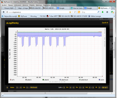

Re: lednice + měnič = haluz
OK, díky, již jsem to zvládnul, lednička dobrá, leč se mi nevleze do mé malé kuchyně, mám omezenu výšku na 140 cm. Já mám whirpoolku. Spíná cca co hodinu.
Na obrázku je vidět i spotřeba whirpoolky na micrologu. (Jede na studer od Matěje)
