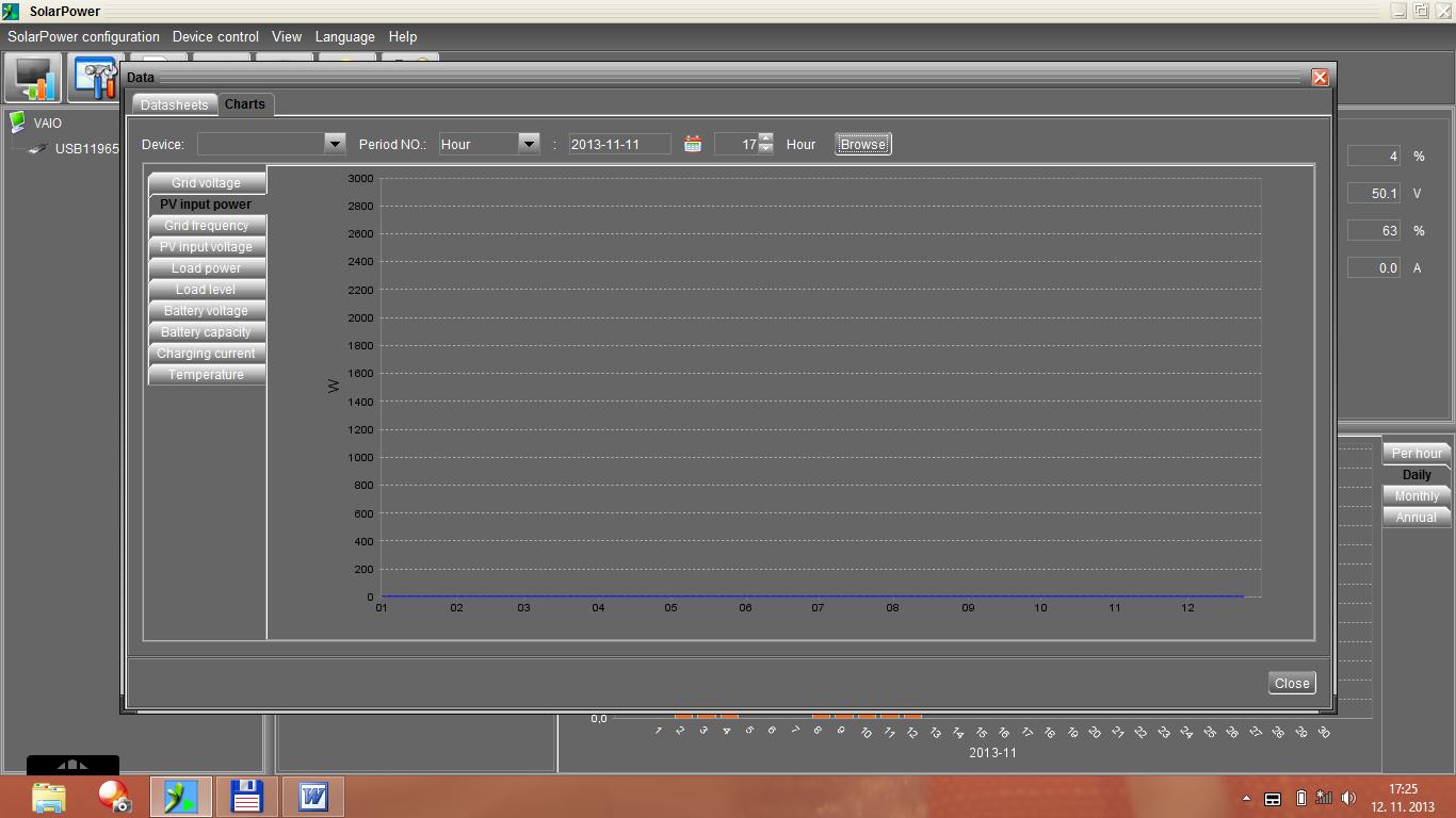

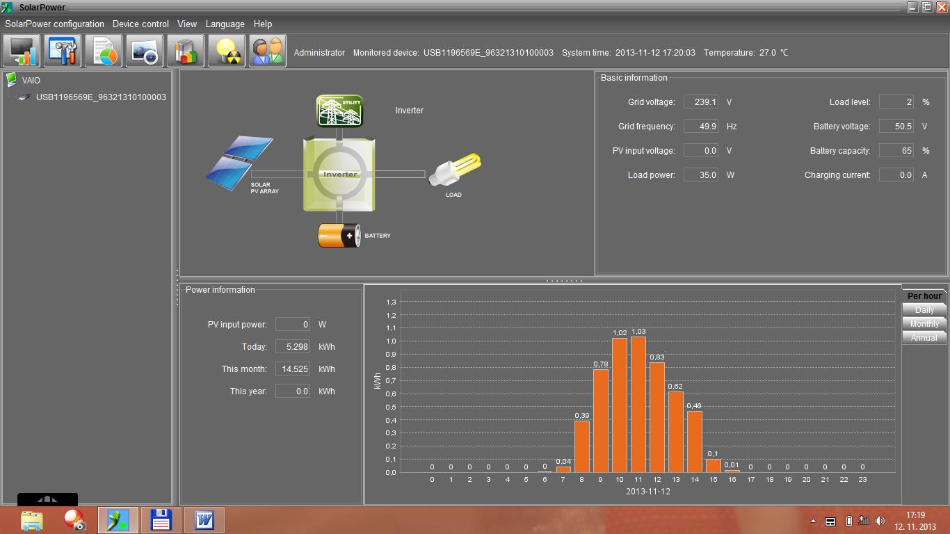

Páni odborníci, prosím o radu.
Proč se mi z Vertexu nechtějí zobrazovat data z Datasheetu viz. obr. a přitom v základním zobrazení hodinový výkon vidím???
Dále mi z denní statistiky úplně zmizí některé dny, i když jsem kWh natočil.
Vůbec nevím čím to je

Chyba v Solar Power i v Solar Power Pro. Proto jsem sel do sveho monitoringu a mam klid, mikroserver bezi i 100 dni aniz by zakopl, bohuzel ted nema co monitorovat - snehova prikryvka na panelech, tak aspon monitoruje barometricky tlak...

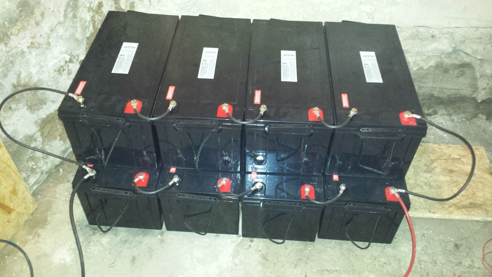

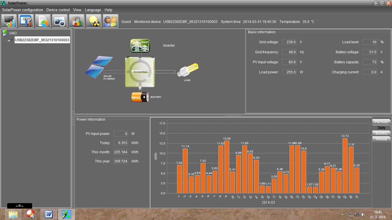

Tak se musím pochlubit novým úložištěm 8ks baterie HZB 12V 200Ah= 19,2kWh
, které jsem vyměnil za NiCd, se kterýma jsem nebyl moc spokojen z důvodu velkého rozsahu napětí. a takhle vypadá výroba za měsíc březen Zatím můj největší rekord za den a to nemám stále vyřešené přebytky
