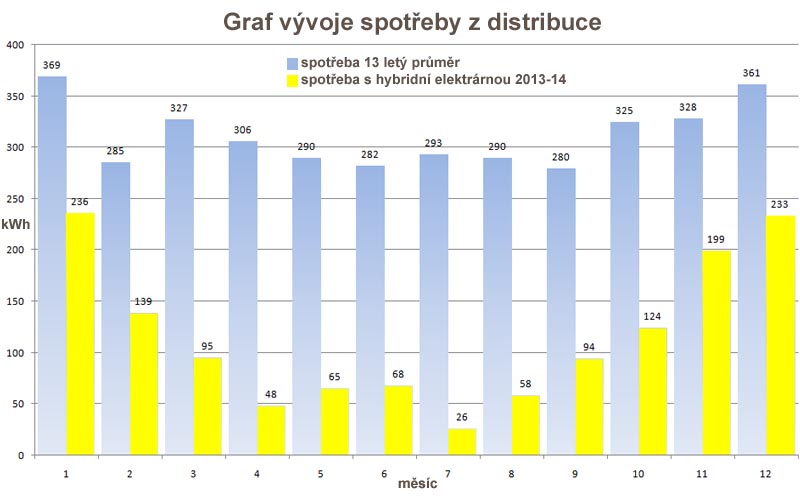

Kolik lze ušetřit? Tak mi přišlo vyúčtování od mého distributora... a? přeplatek 5742,-Kč, který se rozpustí až do 26.1.2015 v zálohách, nově stanovená záloha na 720,-Kč/měsíc. Původně jsem platil 1520,-Kč měsíčně a bylo to tak akorát, že jsem nedoplácel.
teď čísla:
průměrná roční spotřeba za 13 let: 3 736.038 kWh
roční spotřeba s FVE: 1 386.800 kWh
roční úspora v kWh: 2 349.238 kWh
roční úspora v %: 62.88%
roční úspora v Kč: 12 333.50 Kč
a grafík: To je ale pěkná "hračka"

To je slušné a jestli počítám dobře tak návratnost je asi 16 let.Škoda že naši líní předci nešli víc na jih,to by mohla být třeba polovina

Ale i tak je to dobré, já sem si na začátku tak od oka stanovil, jestli ušetřím více jak 45% tak OK, a hle vono je to nad 60%!Stinger píše:To je slušné a jestli počítám dobře tak návratnost je asi 16 let.Škoda že naši líní předci nešli víc na jih,to by mohla být třeba polovina
Mě návratnost vyšla na 10,7 let, ale nepsal jsem to sem, protože mě jedem prudič z Proseče poučoval jak se to tedy počítá.
