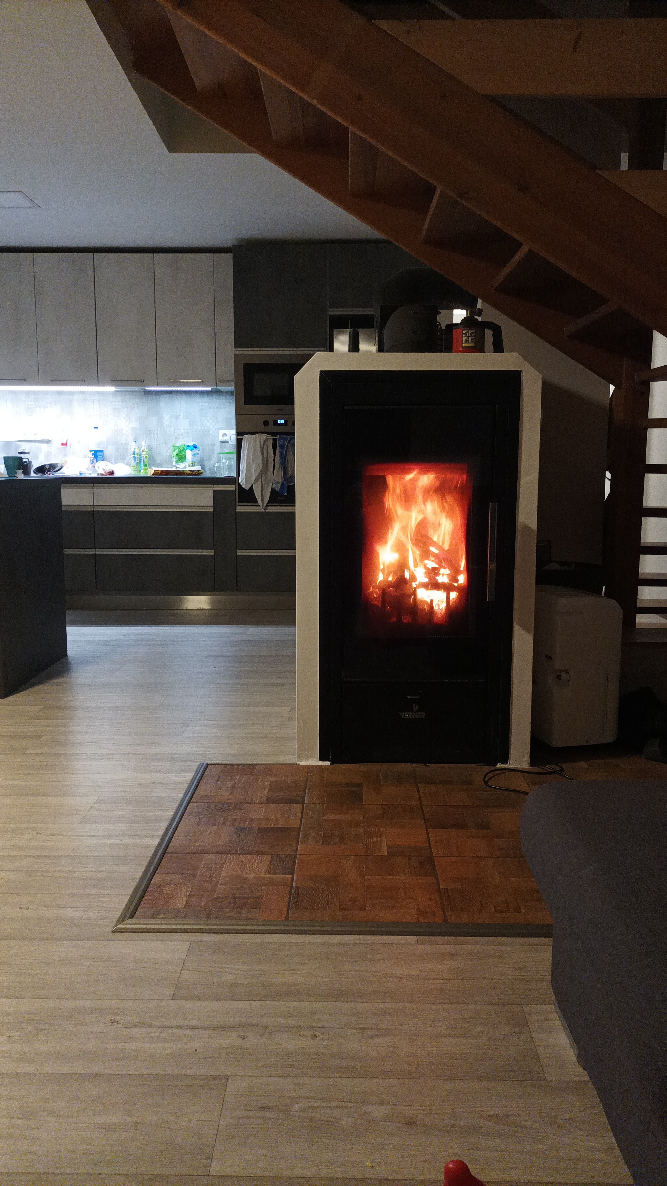

Ja mam verzi na zazdeni s prednim prikladanim. I s ramem na obestaveni verze IK13/10.2
