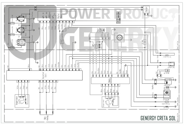

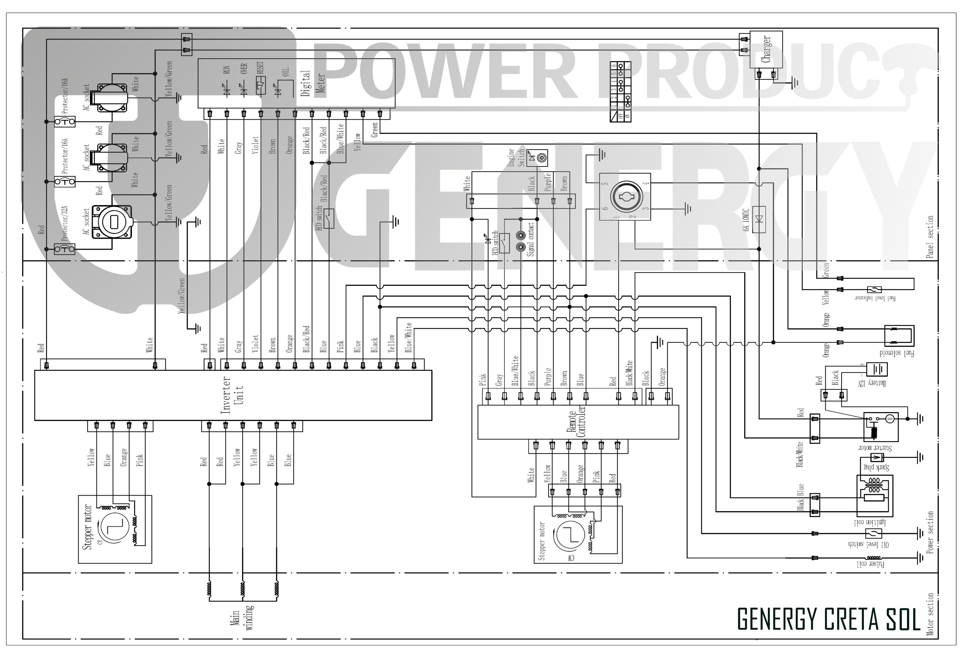

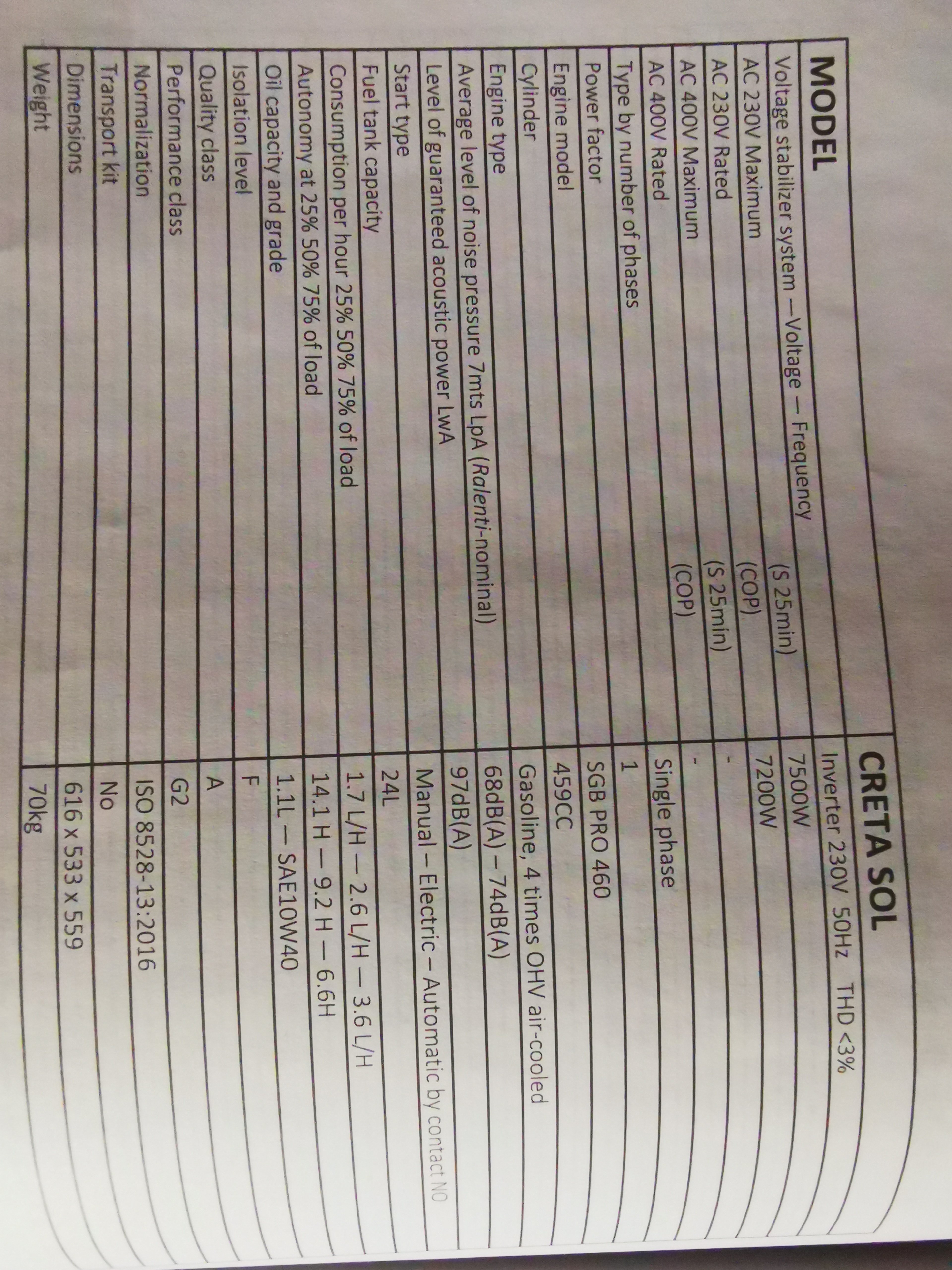

Generator Genergy CRETA SOL 7500W
- Příspěvky: 4736
- Reputace:316
Re: Vypadávající proudový chránič
Tak schémátko jsem našel.......
Ovšem má to tam inverter kde klidně může být zapojeno něco mezi N/L a zemí ......
- Příspěvky: 4178
No a co našel? DC - na kostře, tz. žlutozelený s modrým a minus baterie udělá co proudovým chráničem??
Mám něco podobnýho od Heronu a nedalo mi to a černý od baterie ukazuje přes multimetr skutečně kontinuitu s rámem a statorem generátoru. Je tam vše popropojovaný, což si myslím není dobře. Výrobce by se měl vyjádřit jak schéma upravit vzhledem k normám které to má splňovat pro domovní instalace, ne pro mobilní připojení v terénu. Což nebude tak jednoduchý vzhledem k tomu že to pro domovní instalace není primárně určený. Ale vypadávání proudovýho chrániče by byl při těchto generátorech problém obvyklý a to by byl zde na fóru dotaz častěji.
