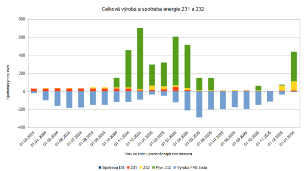

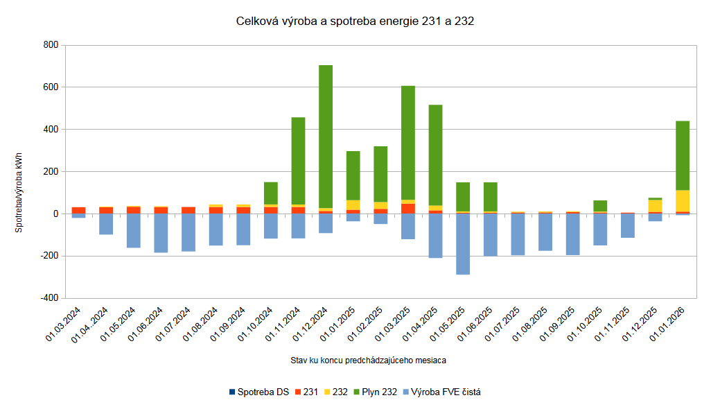

Rok sa rokom zišiel a mám tu nejaké čísla. Presnejšie od februára 2024 do konca decembra 2025. A aby to to bolo ešte "brčkavejšie", tak je to za obe parcely a oba domy, pričom pripomínam kamenný dom 231 je t.č. hospodársky objekt, skladisko materiálu, náradia, krmiva aj úrody a potravín. V roku 2024 tam bola chladnička s mrazničkou (nový typ), elektronický ohradník pre psa, nabíjačka FVE a nejaké stropné svetlá. Chladnička bola koncom marca 2025 presťahovaná do 232 a zapojená na FVE.
K domu patrí aj karavan, kde sa občas kúrilo olejovým radiátorom, za rok 2025 sme nespotrebovali ani jednu celú 11 kg fľašu Propánu. Za rok 2024 desať fliaš (cca 220 €), bol celoročne využívaný pri každodenných niekoľkohodinových pobytoch v záhrade (dochádzanie z mesta 7+7 km).
Dom 232 je čiastočne rekonštruovaný obývateľný a obývaný starší dom (kuchyňa, kúpeľňa, 3 obytné a 2 hospodárske miestnosti) so zateplenou dlhou severnou a krátkou východnou stenou cca 5 cm polystyrénom. Obytné miestnosti majú dvojitý záklop stropu, vo dvoch sú ešte staré špaletové okná. Dom dostal novú plechovú strechu a prebehla rekonštrukcia kuchyne, kúpeľne a obývačky, s dôrazom na novú vodu a novú elektriku s pripojením na FVE, umiestnenú v 231. Trvala od začiatku februára do polovice apríla vrátane nejakých neplánovaných murárskych prác v pracovni. Dosť sa vtedy kúrilo plynom, aby sa dalo pracovať v cca 16-18°C. Prikurovalo sa aj v peci drevom, ale len keď sa nerobilo v kuchyni. Už počas rekonštrukcie sa používala elektrina na 99% z FVE. Elektrický bojler bol celý čas odstavený.
Od konca marca bola na FVE napojená nie len zmieňovaná chladnička s mrazničkou, ale aj plynový kondenzačný kotol. V apríli 2025 bol zapojený plynový sporák s elektrickou rúrou. A zriadená GardenOffice nie len s Intel NUC Home Assistant, ale aj plnohodnotným pracovným PC s veľkým monitorom a laserovou tlačiarňou. Prestal som denne dochádzať, v podstate som sa presťahoval na vidiek. To znamená, že vzrástla celková spotreba energie za všetky objekty.
Od jesene 2025 som začal opäť kúriť v dome pieckou a spávať v dome 232. Po takmer kompletnom spotrebovaní odpadu bolo zakúpené štiepané agátové drevo a podľa doterajších prepočtov to vyzerá, že medzi 5 PRM a 8 PRM na zimu týmto spôsobom stačí. Je to viac, ako minulá spotreba 9 MWh energie z plynu na teplo, ale sa aj kúri v kuchyni na vyššiu teplotu (izolácia stropu nás v budúcnosti neminie). Aby som nemusel v noci vstávať prikladať, beží v mínusových teplotách plynový kotol, ktorý udržuje teplotu minimum 19,5 °C (ale nemusím platiť za Propán).

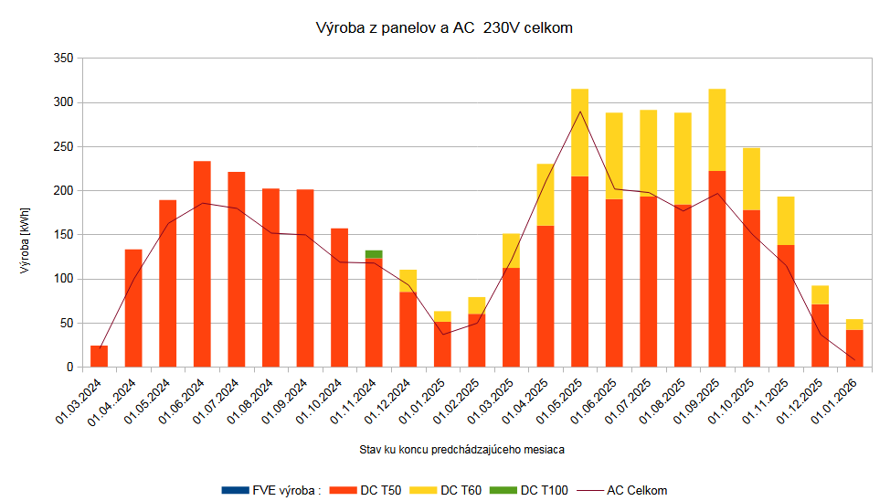

Ako to vyzerá v číslach a grafoch? Najskôr výroba jednotlivých polí a regulátorov.
T50 - 3s2p Amerisolar 285 = 1,7 kWp JJV, Epever 5420AN,
T100/T60 - 3s2p 240 = 1,4 kWp ZJZ, Epever 6420AN,
AC - Epever iPower 5 kW
Ako vidieť, najmä v zime sú straty veľké, je to nevhodným umiestnením ZJZ poľa, ktoré je okolo slnovratu takmer stále v tieni domu a vyrába symbolické minimum, a druhé pole nestačí pokryť príkony veľkých spotrebičov, takže to ide z veľkej batérie. A v lete toto pole vyrába až od predpoludnia a do večera kŕmi batériu, aby gazdiná mohla variť až večer po skončení práce v záhrade
No a porovnanie spotreby elektriny aj plynu v kWh a k tomu vlastná výroba z panelov:
Drevo výrazne dokáže stlačiť zelenú krivku dole, čím zároveň "konsoliduje" na doplnenie ďalších panelov. No tých plánovaných 8 kWp bude mať na zimu opäť žalostný sklon aj uhol, aspoň nebude v tieni
Ale malo by to byť rýchlejšie a ľahšie hotové, ako 100 m bleskozvodov a drenáže pre oba domy, pričom vedenie, istenie a regulátor už sú.
