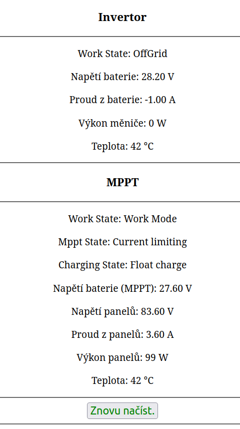

Edit: Jinak teď mi to drží 27.6V a baterka se dobíjí 1A (Napětí u baterie invertoru ukazuje víc jak skutečnost při nabíjení na baterce je skutečně 27.6V)
