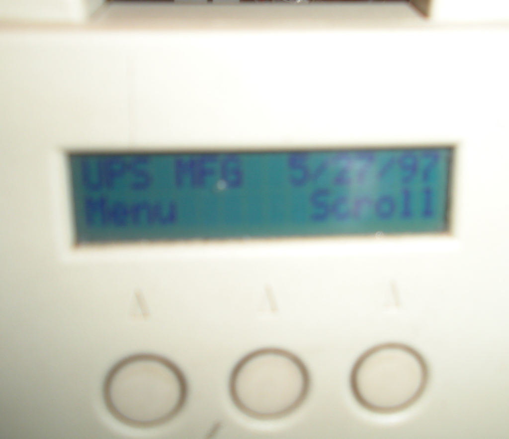

Nějak se mi nechce věřit, že by APC smart nevydrželi více jak 5let. Nevím jak nové APC smart, ale ty staré do roku 2000 vydrží hodně, obvykle násobky těch 5ti let.mopadzi píše:Já nevím, ale Smartky nemají větší životnost než 5 let...prošli mi jich rukama
desítky...
Tohle sem teď vyfotil, zatím ještě není plnoletá

Je možné zistit kolko krát išla smartka na batérie vo svojom živote?Je rozdiel keď prepne pár krat za rok ako keď má ísť a pokryt odber denno denne.atom píše:Nějak se mi nechce věřit, že by APC smart nevydrželi více jak 5let. Nevím jak nové APC smart, ale ty staré do roku 2000 vydrží hodně, obvykle násobky těch 5ti let.mopadzi píše:Já nevím, ale Smartky nemají větší životnost než 5 let...prošli mi jich rukama
desítky...
Tohle sem teď vyfotil, zatím ještě není plnoletáale využívat se dá
Jinak v práci nám jede ještě jedna historická SmartUPS 400, nonstop od roku 1993, tak si to spočítejte.

čas jak dlouho jela na baterie to nejspíš nepočítá, nebo nevím jak se k tomu dostat. Ta malá SmartUPS 400 přepla na baterie během těch let max. párkrát ročně, takže žádná zátěž, ale zas přežila spoustu bouřek co jiná zařízení nepřežila.
Co jsem jel skoro rok na tu smart ups 1400, tak jí protekla víc jak 1MWh a vydržela to přesto že byla využívaná často na maximum.
Zatím nemám žádnou negativní zkušenost, že by něco odcházelo, asi mám štěstí při výběru.
