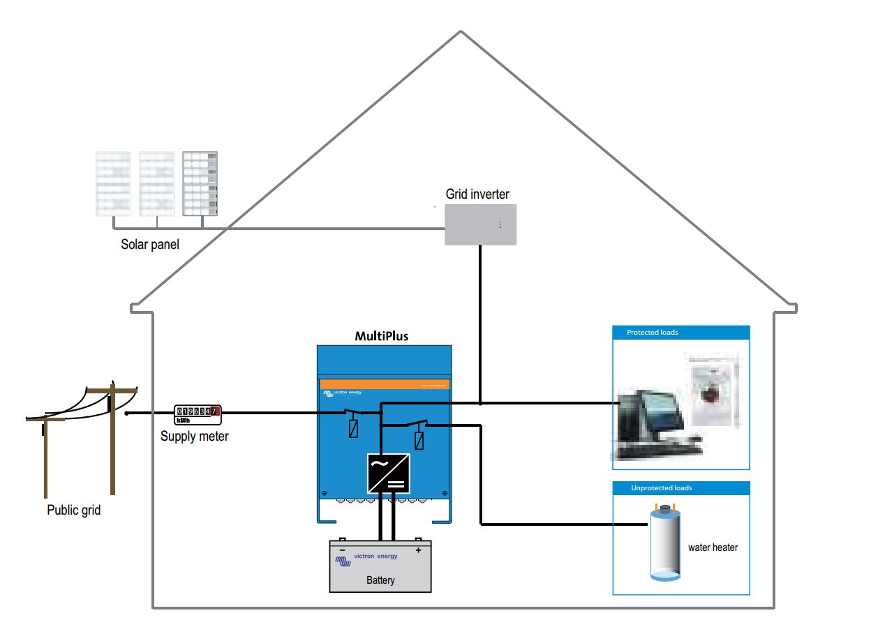

- RRR
- Příspěvky: 217
- Registrován: pon led 09, 2012 7:24 pm
- Reputace:12
Re: Způsob spotřebovávání elektřiny z panelů
Úvaha to byla velice dobrá, mezi panely a MultiPlus je klasický on-grid střídač, kterému MultiPlus vytváří síť viz. obr. takže může běžet s podporou sítě nebo i bez ní (při výpadku).Když nad tím tak přemýšlím, někam ty přebytky přece musí dát, pokud má udržet síť na AC-out v chodu.goodbie píše:to byla pouze moje úvahagupa píše:Ale jak by to dokázal? Multiplus nemá připojení k panelům.
- goodbie
- Příspěvky: 1468
- Reputace:73
- Bydliště: Aš
aha tak,že sem se moc nespletlRRR píše:Úvaha to byla velice dobrá, mezi panely a MultiPlus je klasický on-grid střídač, kterému MultiPlus vytváří síť viz. obr. takže může běžet s podporou sítě nebo i bez ní (při výpadku).Když nad tím tak přemýšlím, někam ty přebytky přece musí dát, pokud má udržet síť na AC-out v chodu.goodbie píše:to byla pouze moje úvahagupa píše:Ale jak by to dokázal? Multiplus nemá připojení k panelům.
