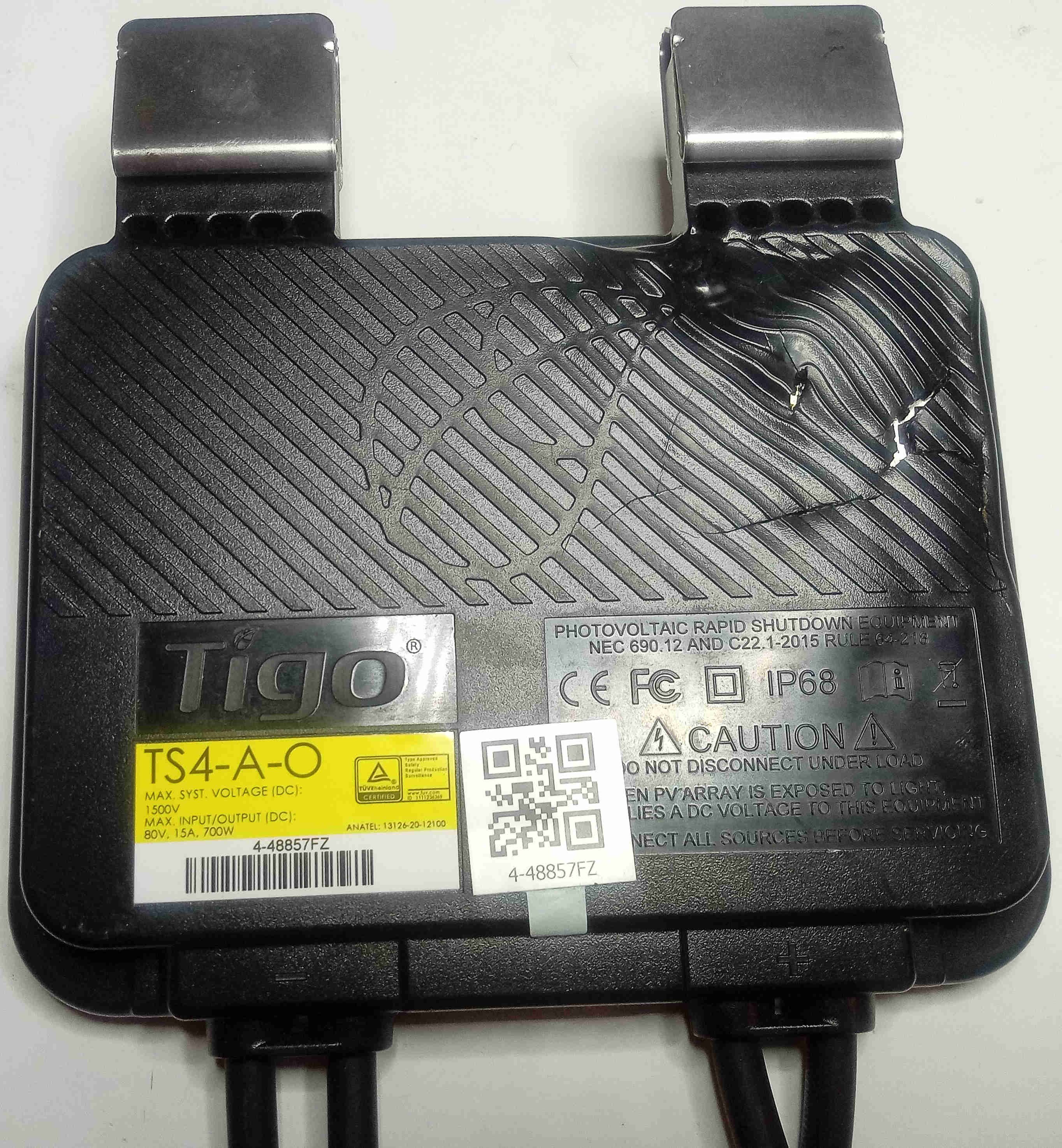

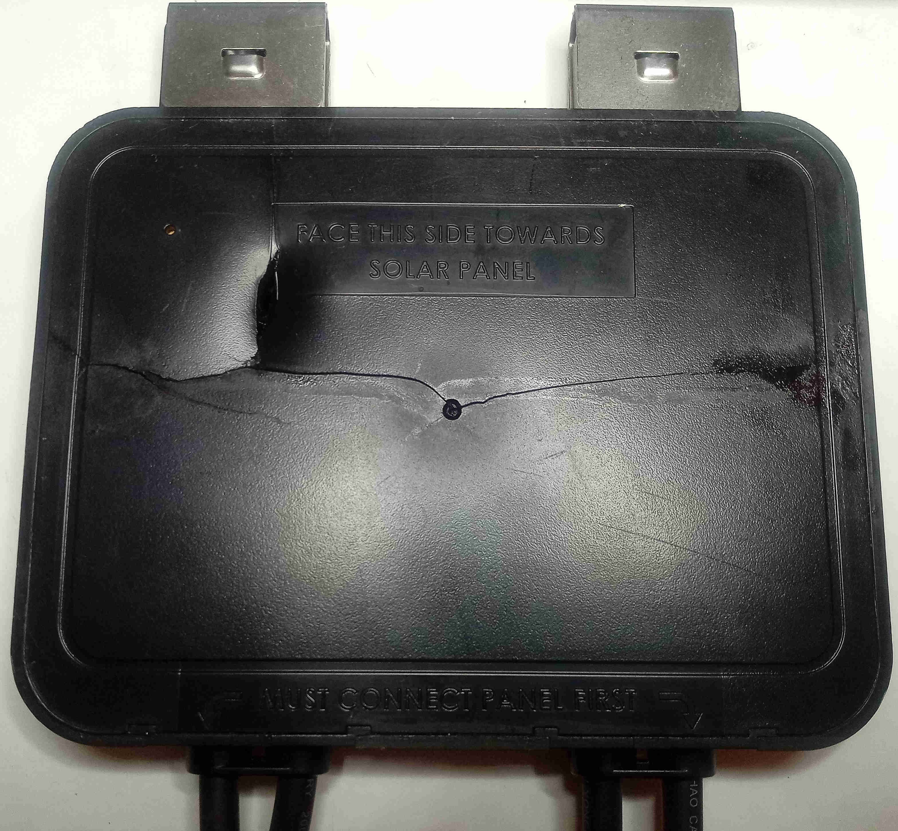

O tom pochybuji: To mohlo AFDD (Arc) ve střídači vypnout, ale přes optimozéry nevidí a stejně se musí detekce oblouku deaktivovat, optimozéry to ruší.tafx píše: sob led 06, 2024 2:07 pmDíky moc za cenné informace.
Takže Tigo je nutnost. Alespoň to opravdu přinese nějaké zvýšení bezpečnosti.
AFDD (Arc) ve střídači je skutečně to co může požáru zabránit, paradoxně se tu musí tato funkce vypnout aby to bylo jakože "bezpečné".
Toto jsem viděl u jednoho panelového domu: nevím co se tomu stalo.
+ vyhořelé spoje a konektory na těchto zařízeních.

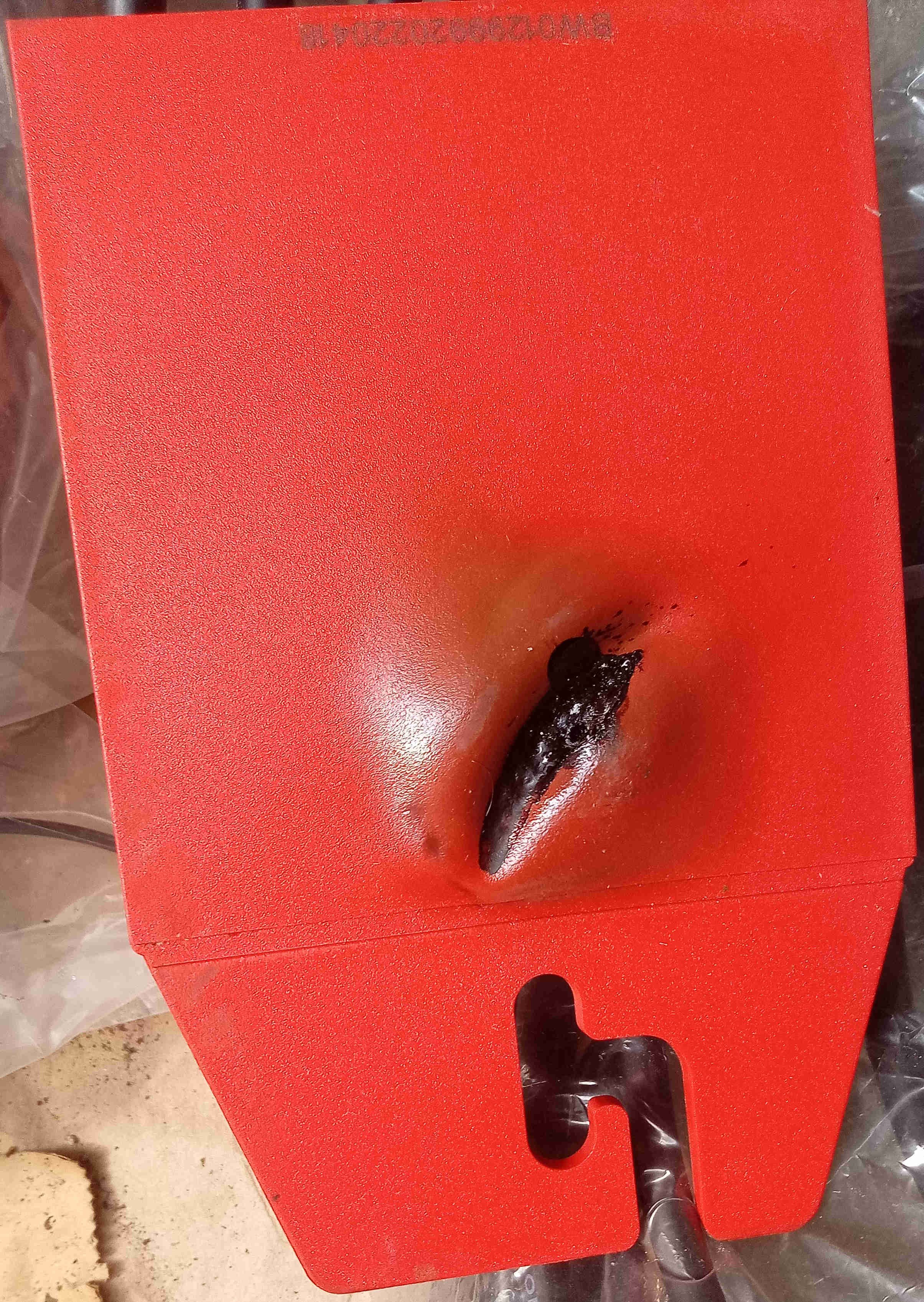

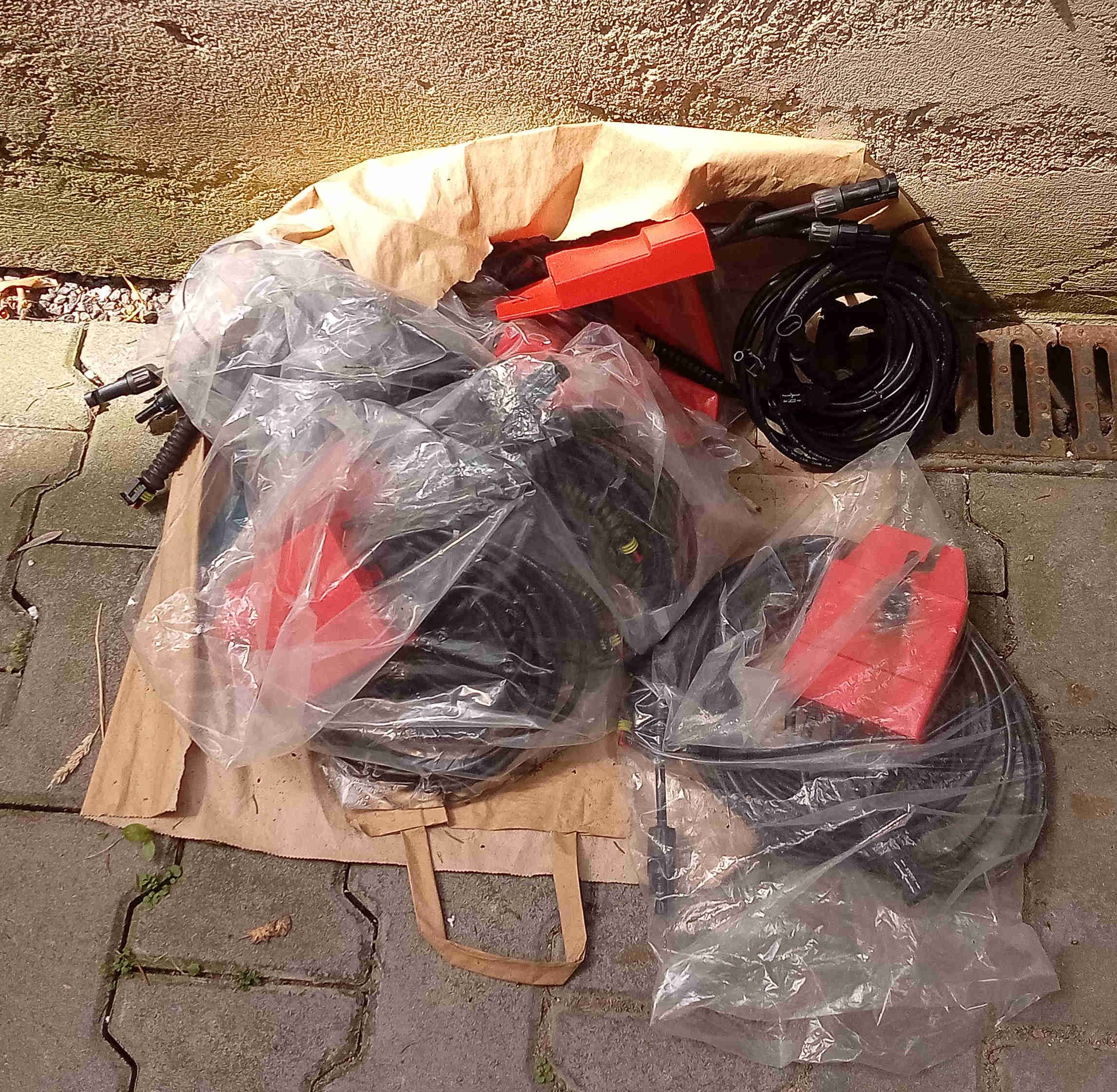

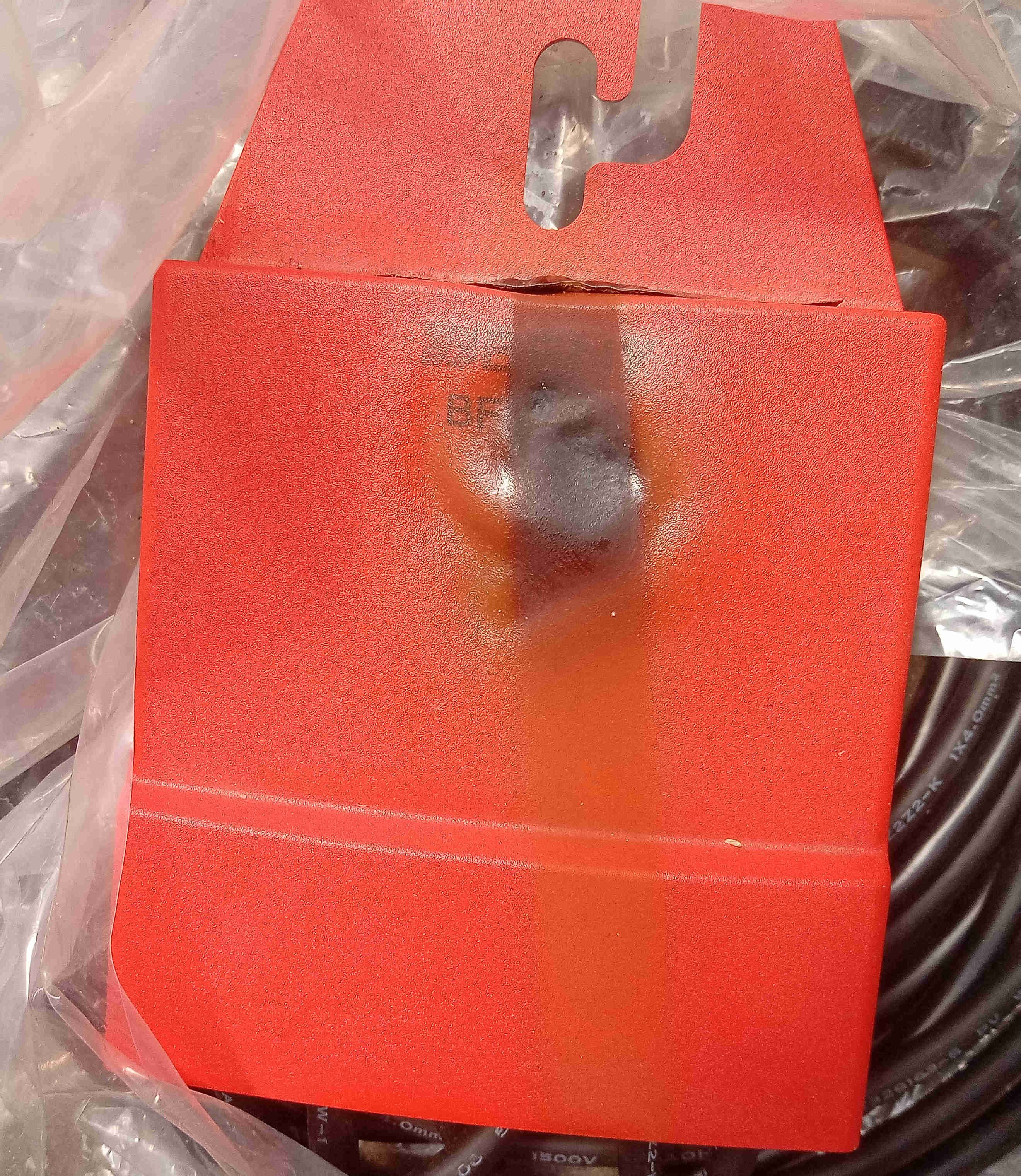

ty shořelý zbeny. existuje 11A verze a 18A verze. nedal někdo 11A verzi na 15A panely?
Moje zkušenost zatím nic neshořelo ale nejsou instalovaný žádný desetitisíce kusů zatím. Arc detekce třeba na huawei s hua optimizérama funguje. Falešně nevybavuje teda.
Já z těch krámů pod panelama taky jako nejsem nadšenej. Nasraní jsou kluci na střeše, prodražuje to instalaci .... jen jsem zvědavej, jestli hasiči budou hasit když si to vymrčeli. Tím nechci nic přivolávat!!
Zrovna dneska jsem opravoval jeden shořelej mc4 konektor co byl v provozu cca 14 let.... Toto by byl terpve průser.

To nevím, já to nepoužívám, tak to tam leželo tak jsem si to vyfotil.PavelR píše: stř led 10, 2024 8:10 pmty shořelý zbeny. existuje 11A verze a 18A verze. nedal někdo 11A verzi na 15A panely?
