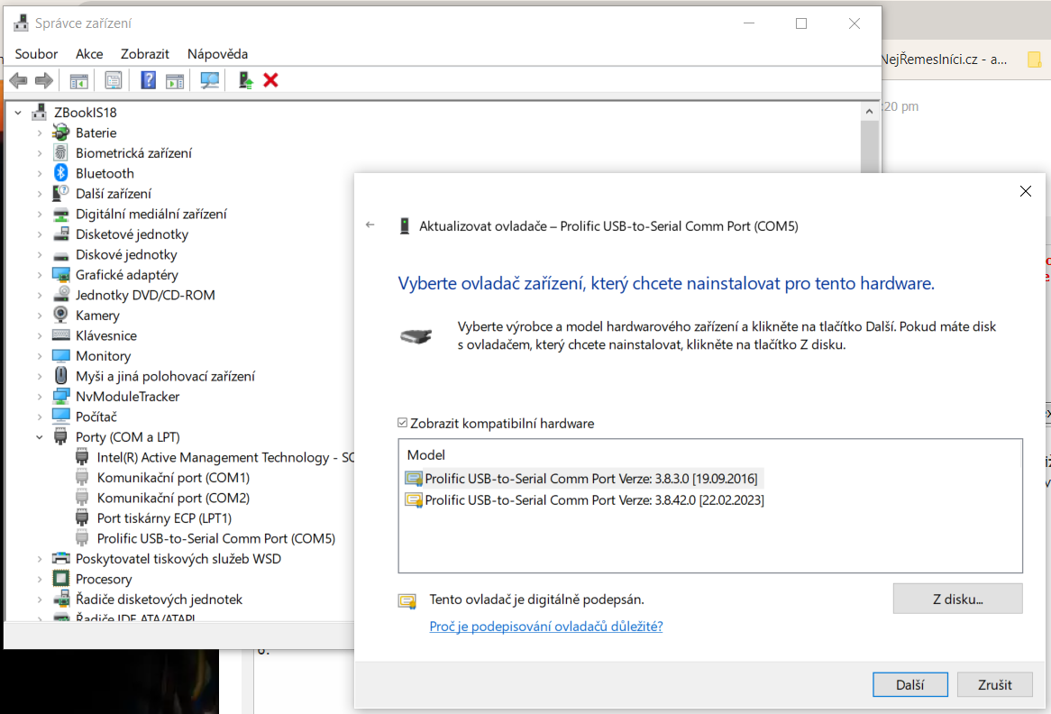

Drobná aktualizace - driver, který to chce, aby dodaný převodník na USB fungoval je samostatný, uložený mimo aplikační software Online Line Driver (PL2303).rar na webu výrobce.

A ještě velmi jednoduchý postup pro "aktualizaci driveru". Jak jsem zmínil, kabel dodávaný s testerem obsahuje neoriginální čip. Při každé aktualizaci WIN10 dojde k "aktualizaci" příslušného driveru na nejnovější verzi. Ten je ale již napsán tak, že tuto neoriginální verzi čipu pozná a odmítne spolupracovat. Nicméně není nutné (jak jsem psal) opakovaně instalovat starý driver z původního balíčku. Stačí provézt aktualizaci ve Windows z již uložené verze, bez restartu.
Tedy:
1. Správce zařízení
2. Vybrat příslušný driver COM portu, který se v tomto stavu bude hlásit jako "NOT ORIGINAL PROLIFIC"
3. Volba Aktualizovat ovladač
4. Volba Vyhledat ovladače na mém počítači
5. Volba Vybrat ze seznamu ovladačů dostupných na mém počítači
6. A vybrat ten starší nabízený driver, v mém případě z roku 2016.
7. Provést reinstalaci a je to.
Na 99% to po vás nebude chtít ani restart a váš dodaný kabel k testeru bude opět fungovat.

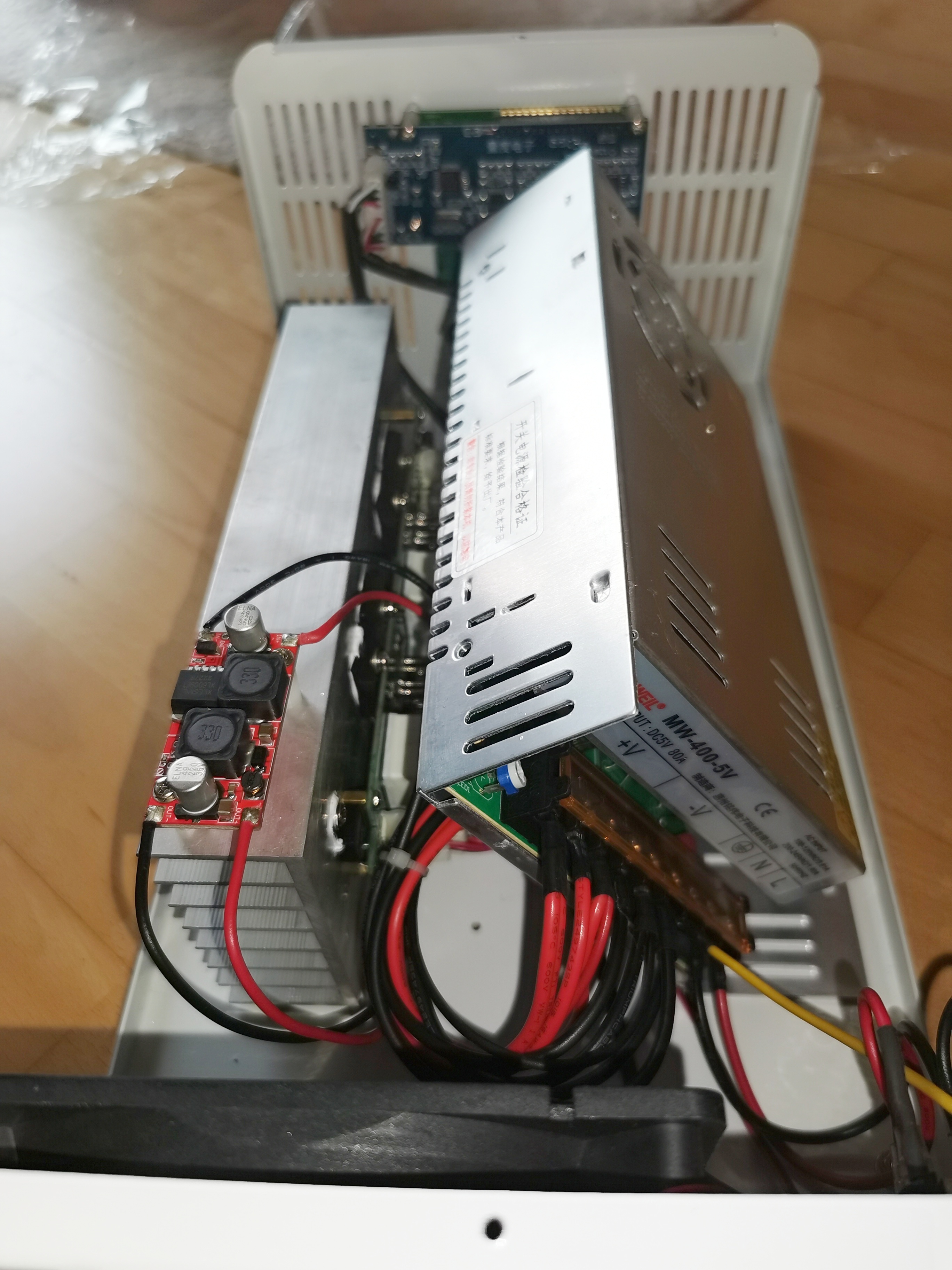

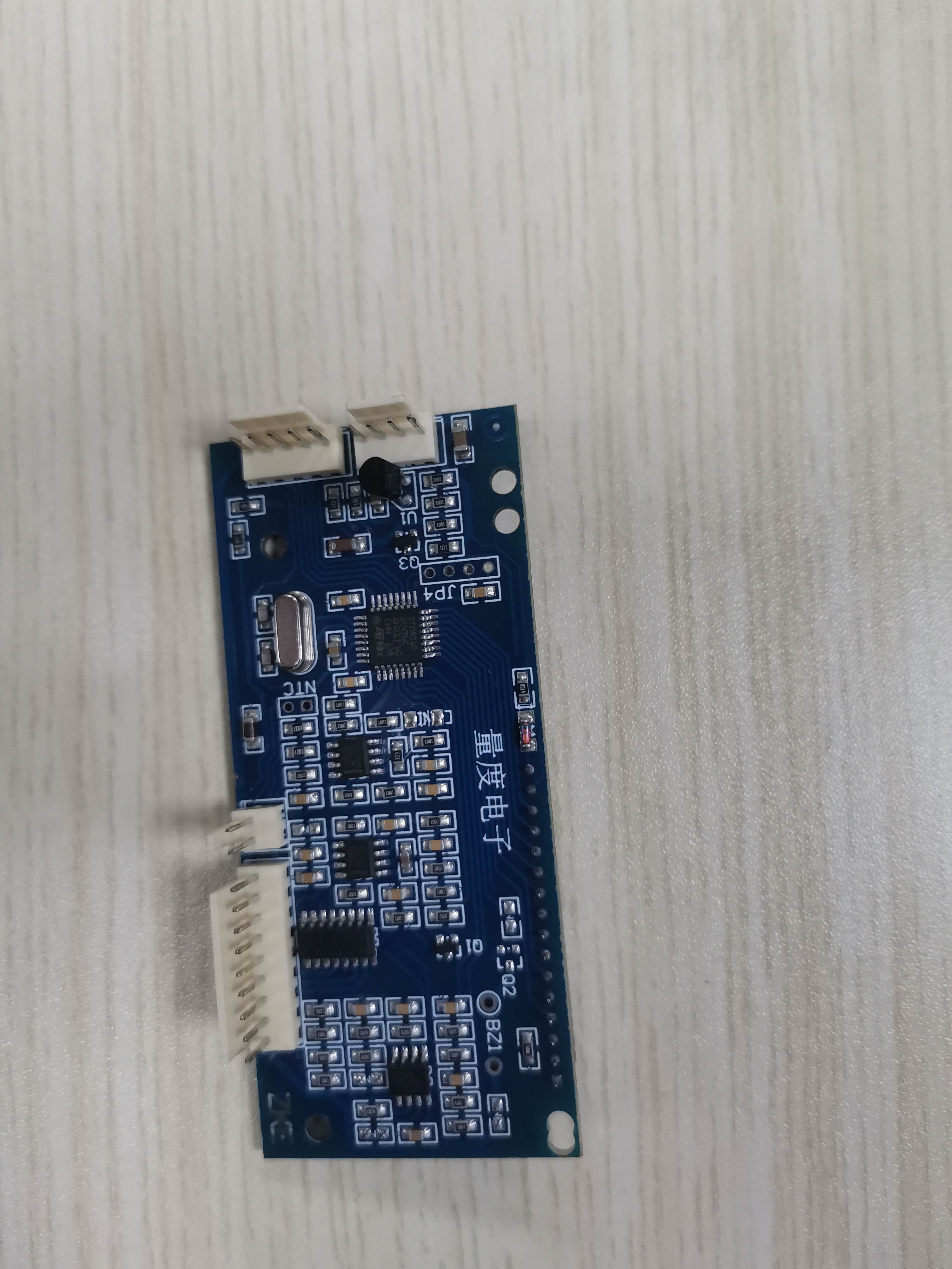

Vážení,
po několika měsících bych se rád vrátil k tomuto tématu. Znáte ten vtip o tchýni, co se nabourá ve vašem novém autě? Prý to jsou smíšené pocity. Tak takhle nějak to vypadá s hromadným nákupem na ALI. Né, že bych ty příběhy neslyšel a některé i nezkusil, ale je pravdou, že tak dlouho se chodí se džbánem pro vodu až se ALI směje nejlépe.
Takže ve stručnosti.
Na objednávku dorazilo 7 testerů EBC-A40L. Co se dodávky týče, vše bylo v naprostém pořádku i relativně rychlé. Samozřejmě drobně přecházím fakt, že jsme se předem dozvěděli, že zaměstnanec, co dělal čelní panely tak neumí Anglicky a tedy ani netušil, že v popisu udělal chybu.
Pak nám tedy rovněž ani moc nevadilo, že převodník TTL/USB, který ten tester obsahuje používá FAKE součástky a tedy i driver u kterého je nezbytné aplikovat downgrade aby fungoval i dnes.
No nicméně komplikace měli bohužel teprve přijít.
Nejprve se ozval jeden ze spolu-kupujících, že tester po několika minutách přestal fungovat. Tester rozebral a po ověření funkce jsme konstatovali, že odešla hlavní řídící deska. Pro jistotu jsem zkontroloval všechny ostatní testery - fungovaly správně i po několika minutách, takže OK. Nicméně jeden nějak divně chrastil. Tak jsem ho pro jistotu otevřel: Napájecí zdroj 5V/80A ohnutý v držáku a téměř přimáčknutý na chladič...a podruhé už se nerozeběhnul
Takže jsme měli dva nefunkční testery, jeden s vadnou řídící deskou, druhý s vadným zdrojem. Po dohodě s kupujícím jsme tedy vytvořili jeden plně funkční tester a jeden s vadným zdrojem a řídící deskou.
Překvapení bylo, že pokus o reklamaci u prodávajícího docela zabral. Po několika týdnech dohadování souhlasil s tím, že já pošlu zpátky do Číny jen tu řídící desku a on zajistí zaslání nového zdroje a nové řídící desky do ČR. Po několika týdnech bylo potvrzeno, že řídící deska dorazila na místo určení v Číně.
No a pak to zkrátím.
Tři měsíce jsem do nich hučel, kdy už to pošlou. Několikrát jsem obdržel ujištění, že "next week". Potom jsem dvakrát prudil přímo výrobce. Mezitím uběhla doba na Refund Request. Což pravděpodobně byl i původní záměr. Prodejce přestal komunikovat. Využil jsem faktu, že jsem od něj měl ještě otevřený Refund Request na BMSku a tam jsem napsal že požaduji vrátit 100% částky kvůli nefungujícímu testeru. RR byl zamítnut a ozval se jiný člověk od prodejce, že to technici ve fabrice ještě testují a následující týden že odejde deska a zdroj zpět. Na tomto jiném obchodním případě mi doba na Refund měla skončit za dva týdny. Takže jsem na tento další slib už nedal a vytvořil jsem nový RR, kam jsem přiložil kopii komunikace s prodejcem a opakoval požadavek na 100% vrácení ceny. A totéž dalším emailem na ZKETECH jako výrobce.
No a tento Refund Request byl jak na straně ALI, tak na straně obchodníka akceptován do 10 minut.
Takže jeden z kupujících měl bohužel pech, malou náplastí mu bude, že mu vrátím alespoň část platby.
Pro ostatní spolu-uživatele bych ještě rád sdílel video podobně postiženého kupujícího, jehož (a můj) závěr bych shrnul do ponaučení:
1. Tester ZKETECH EBC-A40L rozhodně není technologicky vyspělé zařízení. Mechanické provedení by v rámci CE nevyhovělo minimálně na náraz a chvění vibrace (vím o čem mluvím, živil jsem se tím).
2. Rovněž na elektrickou pevnost by to asi bylo rychlé.
3. Provedení kabeláže může být u konkrétního kusu nevhodně umístěné (kabeláž vedle topících prvků) a je dobré si to zkontrolovat.
4. Video doporučuje využívat nabíjení na maximálně 30A a komentáře doporučují případně vyměnit teplovodivou pastu.
Za sebe ještě teda doplním - v průběhu tohoto řešení jsem testerem otestoval skoro 64 článků Winston 60Ah vždy na dva cykly oba 40A, takže se nedá říci, že bych tester šetřil. A tester drží a funguje. Budu se muset podívat dovnitř.
Asi si nikdo neděláme iluze o tom, jakým způsobem funguje ALI a že se tohle holt stát může. Určitě to neznamená, že jsem s nákupem na ALI skončil. Ale budu asi hodně přemýšlet, jestli to, co kupuji není třeba jen o něco dražší tady v ČR a se standardní zárukou...I když s totožnou kvalitou
protože i tyhle testery se pořád nabízejí třeba i na ALLEGRO. A hromadných nákupů se zřeknu určitě

Je to pech, ale nebral bych paušálně. Vždy se může objevit nějaký zmetek. Ten EBC-A40L mám skoro 2 roky, otestováno téměř 100 článků 280Ah, pořád na 40A. A nabíječka v době testování jela téměř 24/7. Bez problému.

Jsem ten postižený
takže jen k tomu celému dodám to, že škoda že jsme asi poslali desku výrobci (prodejci). Mohl jsem zkusit v práci přepájet procák, protože ta kvalita pájení je děsná. Deska na fotce je až po důkladném vyčistění od všeho včetně kuliček cínu.
Na celém tomto je smutné hlavně to, že cokoliv z vnitřností je snadno opravitelné a nahraditelné, ne tak deska s procákem, nebo alespoň samotný procák. Bez desky mám jen plechovou skříňku na ptáky na výstavu.
Výrobce i prodejce se na nás vykašlal, koupil bych jen desku, protože i za cenu zaplacení desky bych to bylo lepší než teď.
Tím si nechci stěžovat Ivovi, za zprostředkování, z jeho strany to byla práce navíc a starosti.
Takže ještě jednou díky a ne vždy se vše povede
- Příspěvky: 4021
- Reputace:558
Re: Hromadný nákup- EBC-A40L battery tester/charger 40 A
Jo skoda. To mozna slo fixnout. Ikdyz by se treba mel stahnout firmware z jine desky. Nemyslim si, ze to zamkli. Cokoliv poslat zpet je to hodit do cerne diry.zuzi píše: stř pro 06, 2023 12:07 pmJsem ten postiženýtakže jen k tomu celému dodám to, že škoda že jsme asi poslali desku výrobci (prodejci). Mohl jsem zkusit v práci přepájet procák, protože ta kvalita pájení je děsná. Deska na fotce je až po důkladném vyčistění od všeho včetně kuliček cínu.
