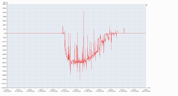

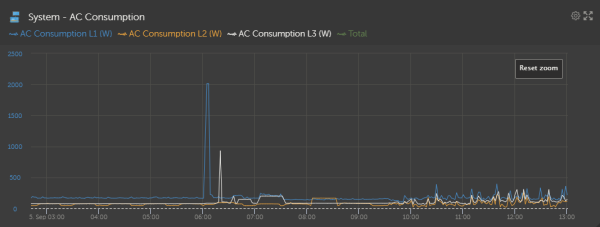

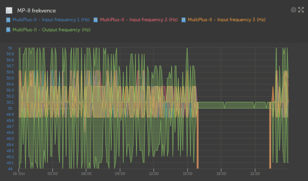

Ještě připojuji obrázek. Na něm je to trochu vidět, ale logování je po minutových vzorcích, takže to není chyceno pokaždé. Chystám logování po sekundách. Edit:
A tady je obrázek záznamu odběru, na kterém je vidět noční spotřebu v ostrovním režimu. Kolem 9:45 dojde k připojení k DS a odběr se údajně zcela změní.

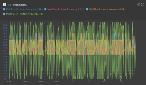

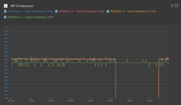

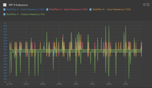

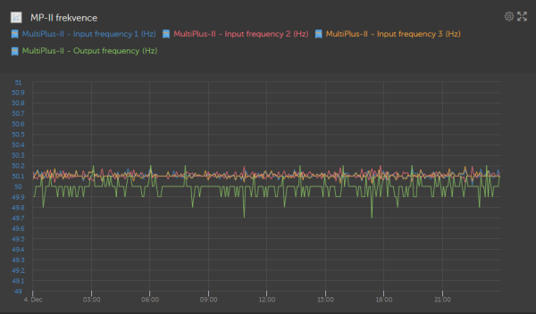

Takže ještě k popisované nestabilitě systému Victron:
Mám přístup k VRM portálu nějakých dalších aktuálních instalací s 3x MP-II a víceméně se všechny projevují stejně blbě. Jen to jejich uživatelé neřeší.
I já to přijímám jako debilní vlastnost danou národním prostředím - a to sice rušení způsobené signálem HDO na nosné frekvenci 217,67Hz. Sice zde na fóru se to řeší už od roku 2019, pak to snad bylo nějak vyřešené. Ale zřejmě tuto debilnost zase Victron nejspíš zavlekl zpět.

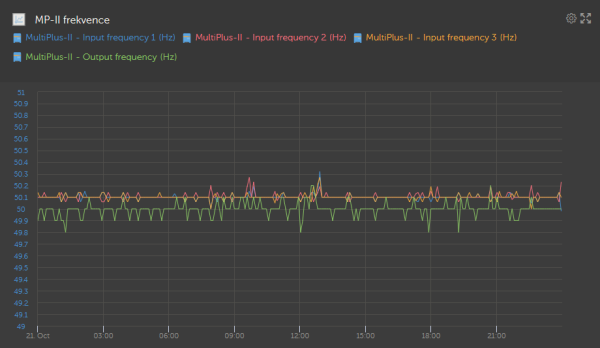

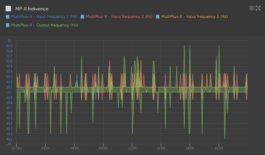

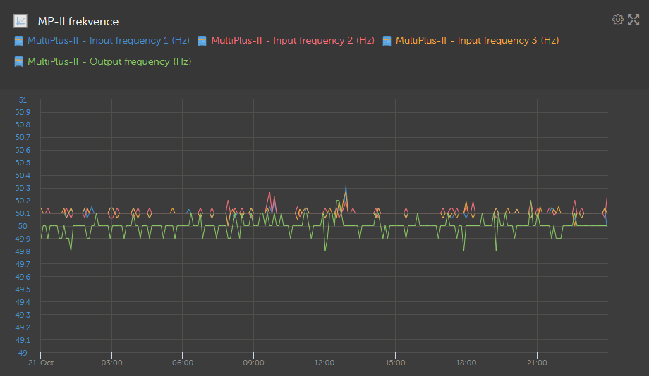

Připojuji několik obrázků/grafů frekvencí z mého systému a mého laborování.
1) vyprůměrovaná frekvence při nejčastějším provozním režimu 3x MP-II připojen do sítě a asistentem ESS 2) hrůzný graf toho stejného, ale se záznamem minim a maxim Dále jsem zkoušel provoz 3x MP-II, ale asistent ESS jsem nahradil zastaralým asistentem HUB-4.
3) vyprůměrovaná frekvence v provozním režimu 3x MP-II připojen do sítě a asistentem HUB-4 4) toho stejné, ale se záznamem minim a maxim 5) ještě připojuji obrázek, na kterém jsou MP-II provozovány v ostrovním režimu v době cca od 16:00 do 22:00 6) toho stejné, ale se záznamem minim a maxim A závěr?
Chyba měření frekvence v asistentu ESS.
Prakticky je několik způsobů co s tím:
a) ideálně provozovat Victron ostrovně nebo v zemích kde není signál HDO na nosné frekvenci 217,67Hz tj. mimo ČR
b) neřešit tuto vlastnost a nechat to být, možná reportovat Victronu (ale má to smysl?)
c) pořídit jiný systém, protože Solax, Goodwe apod. tímto netrpí
Já osobně se s tím musím smířit a budu doufat, že i v ČR se signál HDO začne šířit, stejně jako v zahraničí, na řádově vyšších frekvencích, protože v řešení od Victronu vzhledem k historii nevěřím.
