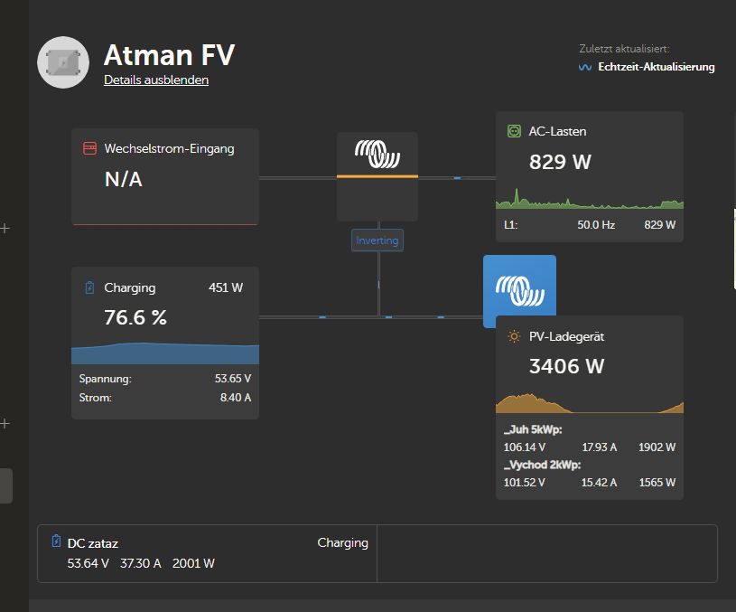

Kúpil som smartshunt, zapojil, nastavil ako DCmeter, ukazuje presne dc spotrebu ale z limitu prúdu v DVCC mi dc spotrebu neodrátava a stále obmedzuje natvrdo mppt. Zapnutie a vypnutie DC spotrebičov v menu to neovplynňuje, len zmizne vypočítavanie DC systémom. Ale všimol som si, že na vrm je dc spotreba zobrazená ako charging, čo ma prekvapilo, smartshunt je zapojený podľa obrázku DC meter v návode, tj v sérii rovnako ako hlavný smartshunt na aku -pól batery na rozvodnicu a system minus na menič. Keď ho ale otočím, bude menič ako baterka a mal by sa zmeniť na discharging a potom to možno bude fungovať. Ako si ho mal zapojený ty?havran2 píše:Tak test proběhl pozitivně - opravdu to co teče DC shuntem pryč jako DC spotřeba přičítá k limitu proudu baterie od JKBMS a posílá do MPPT a hodnota v proudu v paralelním fungování je součtem. Je tam nějaká časová konstanta náběhu a doběhu cca 10s. Jinak ještě na VRM pokud chci zobrazit data z DC shuntu tak přímo jedině DC spotřebu ve W z Brány(cerba), DC shunt se mi nezobrazí v seznamu zařízení widgetů, ale lze si vytvořit vlastní widget a tam jej zobrazí se všemi parametry - předpokládám, že to bude způsobeno omezením cerba na 3 zařízené VE.direct (mám 4 zařízení MPPT, 2x Shunt, phoenixe).

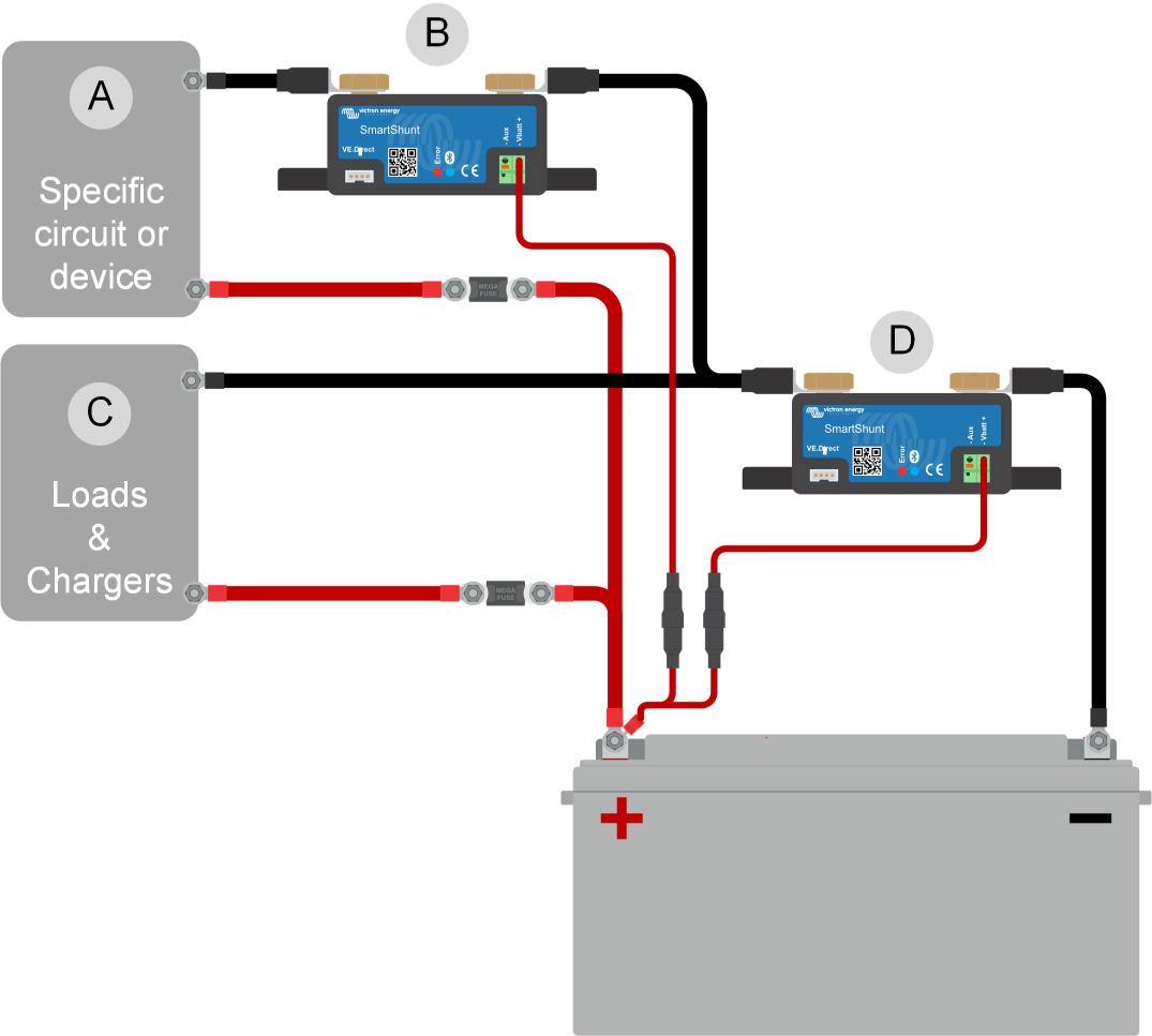

Prehodil som smer smartshuntu, znamienka sa zmenili, z charging je discharging a na grafoch začalo odpočítavať dodola zo sumárov ale DVCC prúd stále reguluje ako celok aj s DC záťažou, neodrátava ju. Začínam byť bezradný. Nie je niekde niečo v nastaveniach, čo prehliadam?
- Příspěvky: 8480
- Reputace:1101
Re: Victron MPPT - nastavení nabíjecího proudu
Smarthunt, pokud má fungovat regulace proudu, tak musí být na pozici D, tj musí jím procházet vše co de do nebo z baterky. Doufám, že to máš takhle zapojený, jinak je to válka s větrnými mlýny...

Áno, smartshunt D mám ako hlavný merač aku, ten mám rok, nastavený je ako merač, pridal som teraz druhý ako B, v jeho nastaveniach som ho nastavil ako DCmeter. Zmenilo sa mu zobrazenie len na napätie, prúd a výkon.
NIekde radia zapojit B shunt zvlast ako samostatnu DC vetvu, nie seriovo s D shuntom.

zkus prezapojit no. A zkusit jeste vypnout zapnout takove ty shared current sence. A rozpojit smart network po BT, pokud mas. Pripadne naopak zapnout. Firmware mas aktualni vsude? Tohle me hodne zajima, protoze jsem pred koupi druheho shuntu z stejneho duvodu co resis ty.

FW mám aktuálny na oboch mppt a oboch smartshuntoch, multiplus mám starší 4.85, ten som chcel nechať starší v zmysle, čo funguje, do toho nerýp. Ale môžem skúsiť ho dať na aktuálny 5.02glottis píše:zkus prezapojit no. A zkusit jeste vypnout zapnout takove ty shared current sence. A rozpojit smart network po BT, pokud mas. Pripadne naopak zapnout. Firmware mas aktualni vsude? Tohle me hodne zajima, protoze jsem pred koupi druheho shuntu z stejneho duvodu co resis ty.
BT sieť nepoužívam, iba na nastavovanie, lebo menší bluesolar 150/35 ho nemá, ten nastavujem cez victron connect, mppt sú ve.direct do GX, shunty ve.direct na usb do GX. Večer upgradnem multiplus a GX, dám vedieť.
Tomu zapojeniu paralelne s hlavným shuntom moc nechápem, ak vytiahnem odber pred ním, celé presné meranie SOC odíde a a ak aj možno to bude systém odrátavať ale určite sa tým zväčší chyba. A hlavne sa mi nechce celé to rozoberať a prepájať. Skúsil som vypnúť shared current a aj shared voltage sence - tak to nepomohlo, ani samostatne ani spolu.

Napadlo mi, že ak prepnem DC meter ako merač akumulátora a dám ho v opačnom smere, DC záťaž bude merať ako nabíjanie akoby druhej batérie a konečne začne pridávať na výkone, lebo bude mať vlastne dve batérie medzi ktoré sa bude deliť prúd.
Tak som to prepojil a žiaľ neúspech
, nabíjanie stále riadi len súčtom výstupu mppt a DC odtoky síce vidí a zobrazuje, ale nezohľadňuje.
