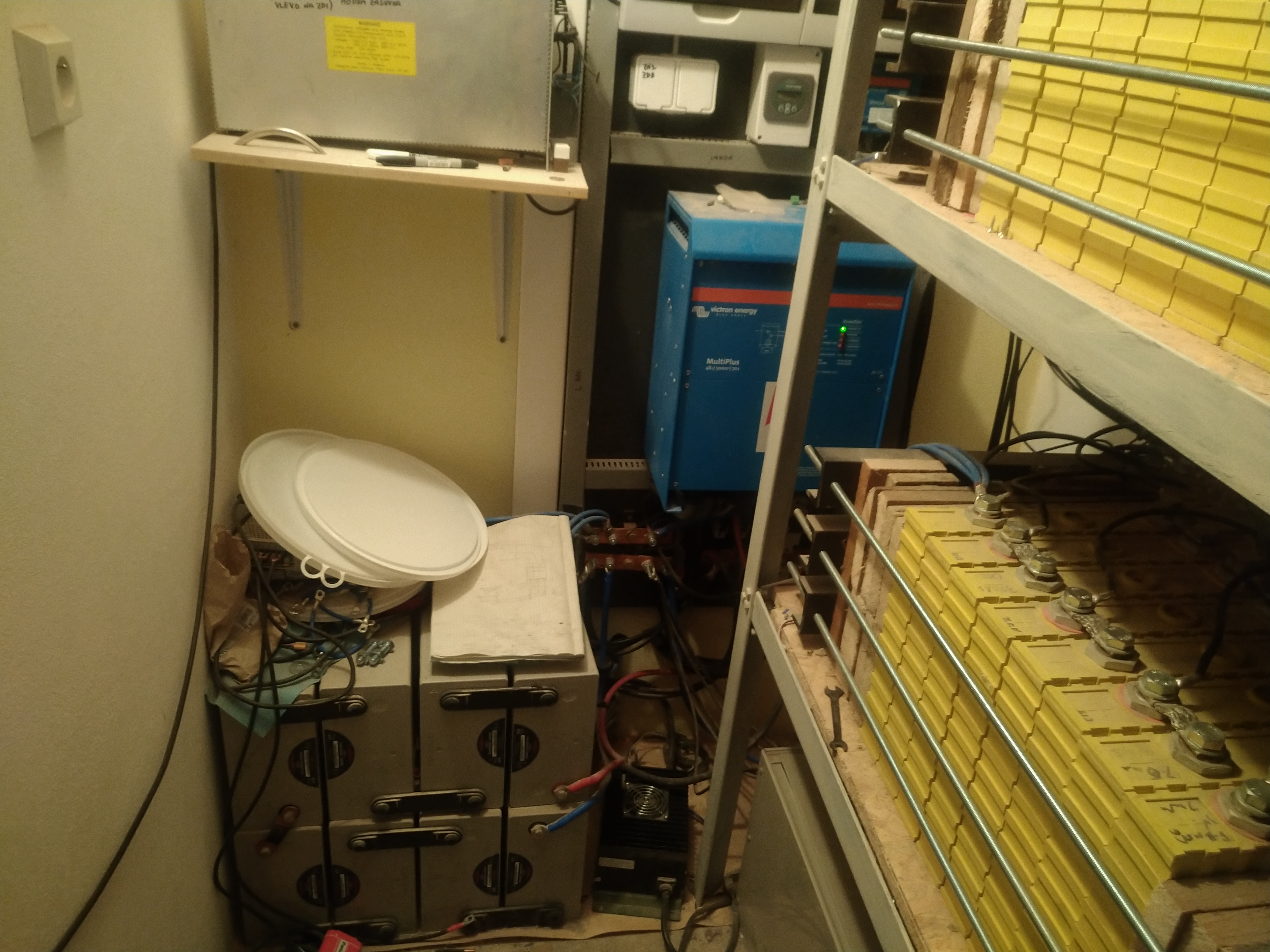

Ve své FVE mám dvě sady 280Ah baterií od mivvy s BMSkami 200A koupenými tamtéž. Na BMSkách jsem na svorkovnici proklemoval oba dráty od "zapalování". Jejich funkci chápu tak, že indikují "zapnutí zapalování", to jest klíček ve spínací skříňce (kontakt sepnut). A v případě, že je obvod rozpojen BMSka v případě že není odběr baterii odpojí a uspí se (aby "nesežrala" dlouhodobě odstavenou baterii). Proklemováním BMSce říkám "klíček je v zapalování, nevypínej, pojedeme".
Baterie mám nainstalované od listopadu 22, proklemování jsem provedl hned při instalaci a nezaznamenal jsem jediný výpadek. Pak mám ještě dvě sady starších LiFePo4 baterií, vybavených BMSkami s vyrážecími cívkami na jističích.
Dále mám k bateriím paralelně připojené 200Ah olovo. Jako záchrannou brzdu. To už je slabší, proto ho časem plánuji nahradit olověnou baterií (ještě nevím jestli novou, nebo repasovanou z VZV) o kapacitě tak 400 až 600Ah. Tady se mi líbí možnost instalovat po jednotlivých článcích po 2V s tím, že uvažuji instalovat článků 23. Jelikož mám nabíjecí napětí 54,8V a udržovací 54V mi při 23 článcích vychází lepší napětí na článek olověné baterie.

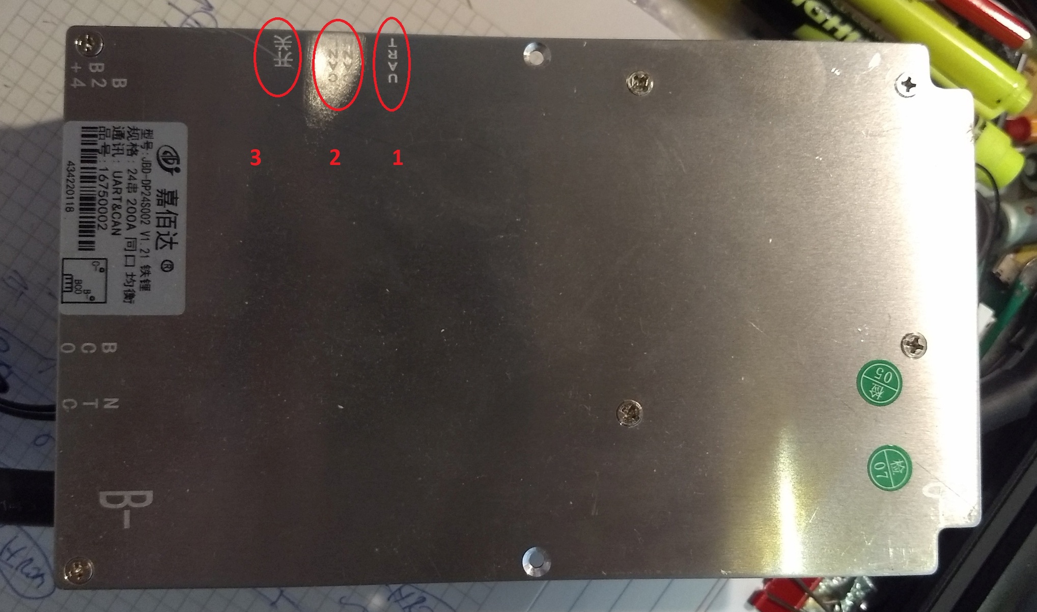

Tak to je zajímavé.
Na BMS jsou 3 dvoupólové konektory
1-UART, tedy sériový prot (asi)
2-další komunikační port, průmyslový
3-čínsky popsáno -- to ono ?
Český návod od Mivvy je opravdu stručný. Mohli by na tom zapracovat.
Ještě že při nastavování v mobilní apce, když je přístup na web, chodí nápověda - sice anglická (pro mě to znamená přepisovat do překladače) a čínská, ale je tam.
15 panelů (východ+západ) +3 panely Jih na zimu, celkem 8300Wp, EPEVER Tracer 10420AN, 2x10kW Liion CALB, 2x5kW střídač EPEVER IP 5000 Plus - Jednofázový ostrov (dva okruhy).
- v600
- Příspěvky: 134
- Reputace:18
- Lokalita: RK
- Výkon panelů [Wp]: 8300
- Lokalita:RKSystémové napětí:48VVýkon panelů [Wp]:8300 Kapacita baterie [kWh]:20
Re: Balancování článků LIFePo4
Tak jo - v popis je opravdu, že je to zapínací/vypínací port.
1-UART sériový port
2-RS485 sériový port
3-konektor ON/OFF
konektor rozpojen - normally open (obvod otevřený)
konektor zkratován - normally closed (obvod uzavřený)
podle návodu se zkratováním zařízení zapne, žádné další vysvětlení tam není kromě toho, že konektor může být trvale propojen smyčkou vodiče.
1-UART sériový port
3-konektor ON/OFF

Ale ono nic jiného netřeba....
Konektor spojíš a baterka je zapnuta a jak bude odběr stykač sepne když není rozepne.
