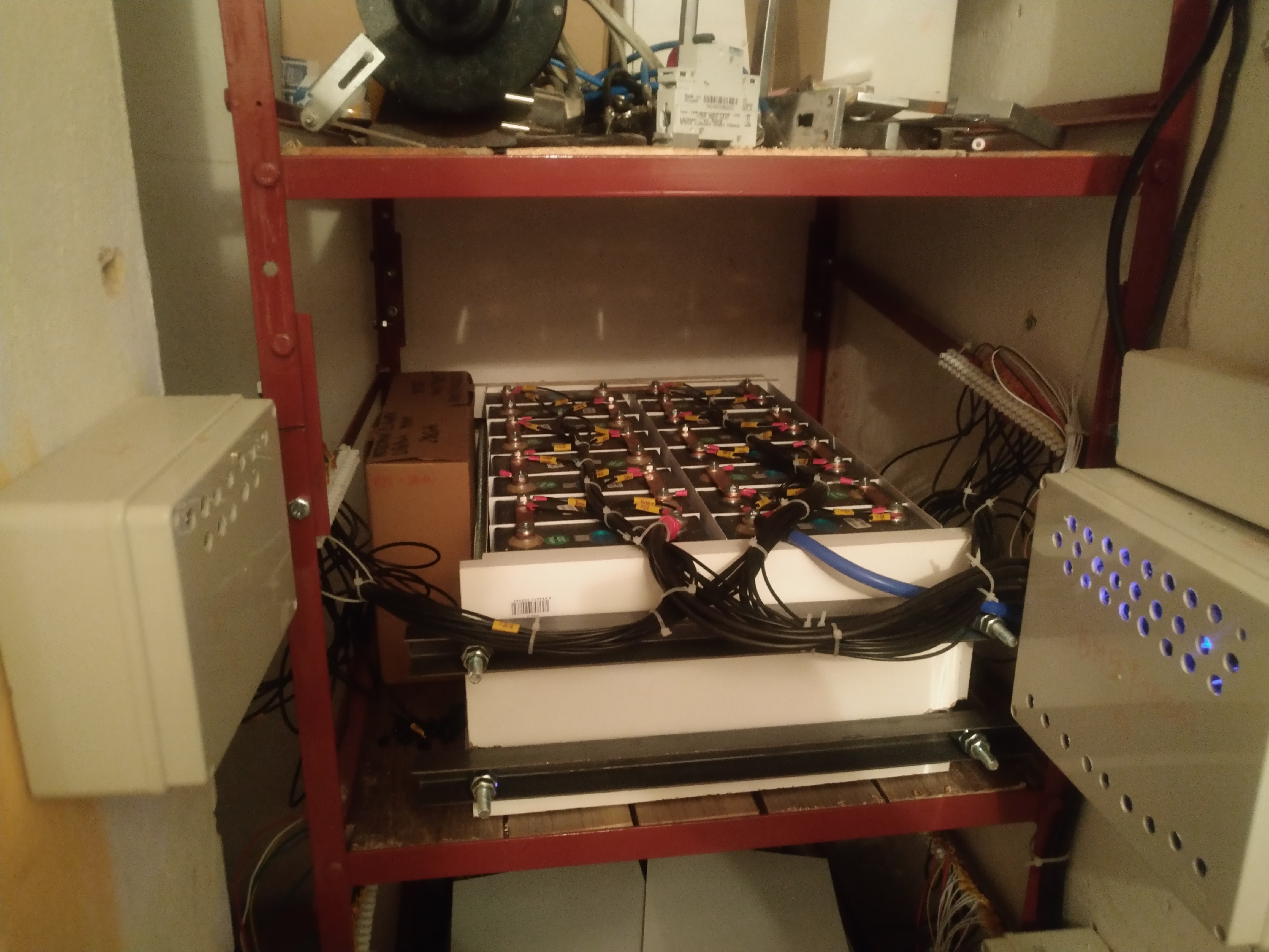

Ve své FVE mám dvě sady 280Ah baterií od mivvy s BMSkami 200A koupenými tamtéž. Na BMSkách jsem na svorkovnici proklemoval oba dráty od "zapalování". Jejich funkci chápu tak, že indikují "zapnutí zapalování", to jest klíček ve spínací skříňce (kontakt sepnut). A v případě, že je obvod rozpojen BMSka v případě že není odběr baterii odpojí a uspí se (aby "nesežrala" dlouhodobě odstavenou baterii). Proklemováním BMSce říkám "klíček je v zapalování, nevypínej, pojedeme".
Baterie mám nainstalované od listopadu 22, proklemování jsem provedl hned při instalaci a nezaznamenal jsem jediný výpadek. Pak mám ještě dvě sady starších LiFePo4 baterií, vybavených BMSkami s vyrážecími cívkami na jističích.
Dále mám k bateriím paralelně připojené 200Ah olovo. Jako záchrannou brzdu. To už je slabší, proto ho časem plánuji nahradit olověnou baterií (ještě nevím jestli novou, nebo repasovanou z VZV) o kapacitě tak 400 až 600Ah. Tady se mi líbí možnost instalovat po jednotlivých článcích po 2V s tím, že uvažuji instalovat článků 23. Jelikož mám nabíjecí napětí 54,8V a udržovací 54V mi při 23 článcích vychází lepší napětí na článek olověné baterie.

Re: Balancování článků LIFePo4
Tak jo - v popis je opravdu, že je to zapínací/vypínací port.
1-UART sériový port
2-RS485 sériový port
3-konektor ON/OFF
konektor rozpojen - normally open (obvod otevřený)
konektor zkratován - normally closed (obvod uzavřený)
podle návodu se zkratováním zařízení zapne, žádné další vysvětlení tam není kromě toho, že konektor může být trvale propojen smyčkou vodiče.
Ale ono nic jiného netřeba....
Konektor spojíš a baterka je zapnuta a jak bude odběr stykač sepne když není rozepne.
