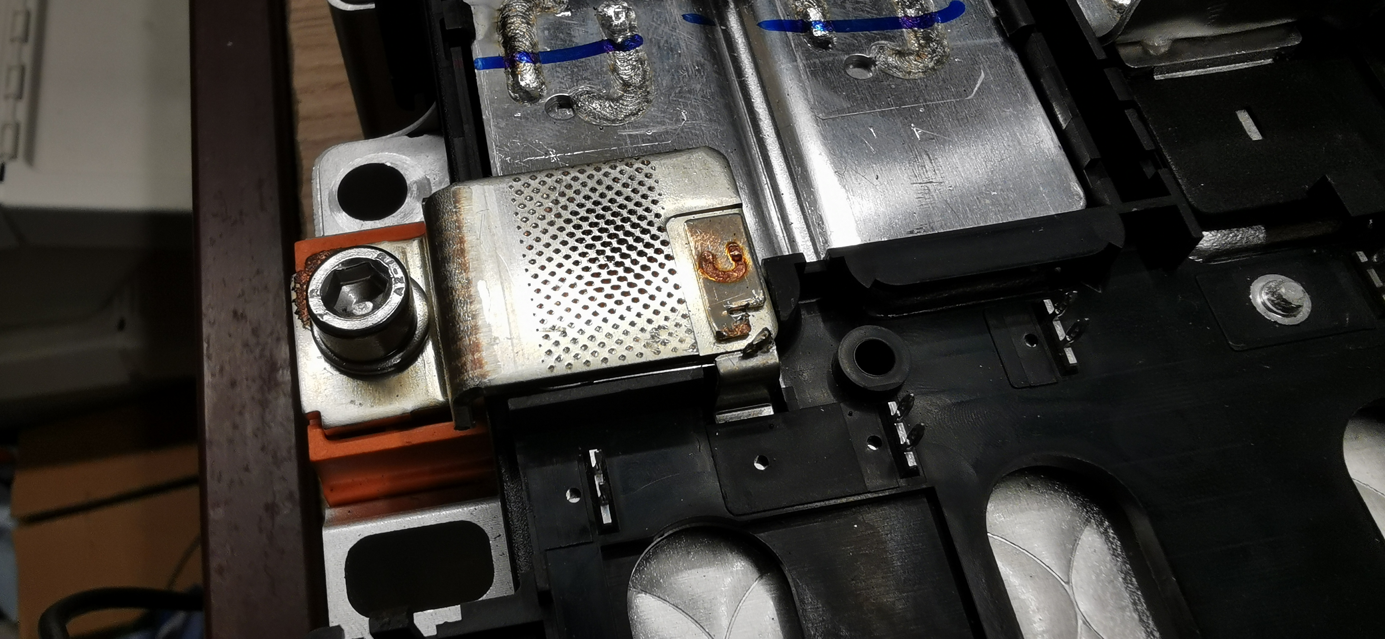

Chlapi idem konecne instalovat baterie a vsimol som si na jednom packu prepalenu tavnu poistku.
Cim by to bolo najjednoduchsie premostit?
Bude tam 100A BMS 14S.
Dakujem
Dakujem

Vyzerá to ako meď, ja by som k tomu vystrihol kus medeneného plechu a prepájkoval.

Myslis makkou cinovou pajkou?LIX píše:Vyzerá to ako meď, ja by som k tomu vystrihol kus medeneného plechu a prepájkoval.
Med je velmi dobry tepelny vodic, nebude trpiet bateria?

Len pre doplnenie, premostil som to makkou cinovou pajkou a funguje to

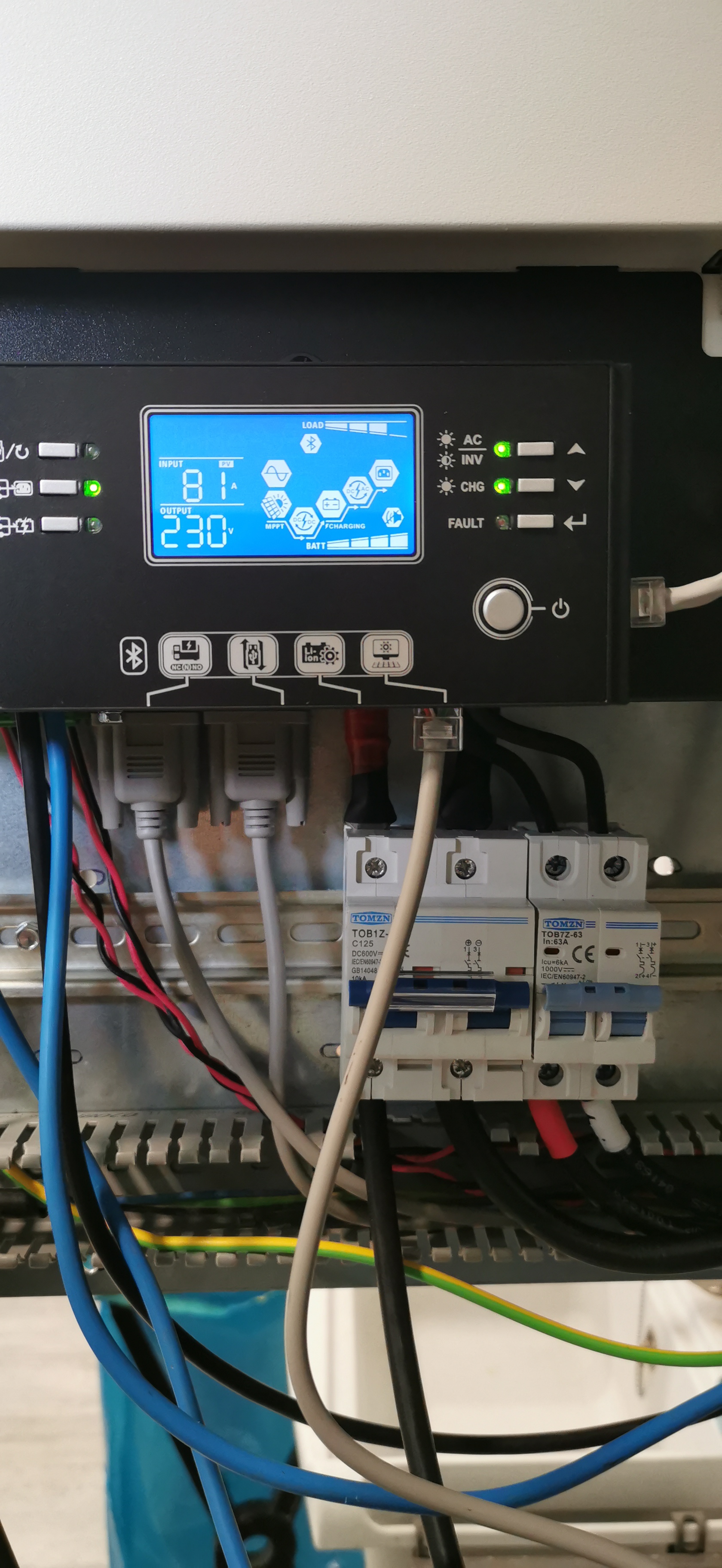

Dnes som zapojil 1ks axpert (paralelny caka na dalsie bms) s jednou bateriou (1 zo 6ks) a funguje to vyborne a hlavne bezproblemovo az ma to desi
Od 0600 co som prepol barak na cisty ostrov do teraz mi to za menicom dalo 18kWh a den este nekonci
Zistil som, ze som na hranici (majitelia vedia) parametrov menica a 5kW je pre cisto elektrifikovanu domacnost velmi malo a menic sa podla vetrakov trapi a potrebuje paralelneho kolegu!

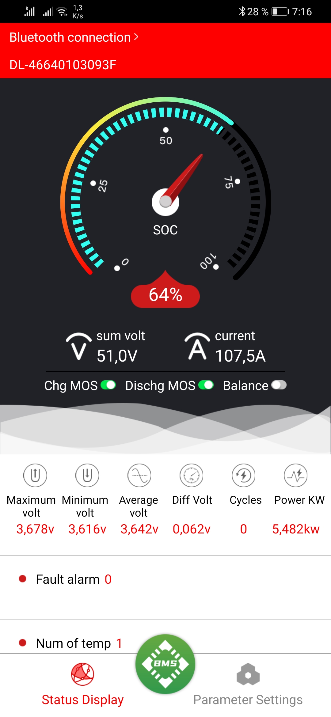

Daly BMS 100A mi ukazovala take bludy, ze ani jej stitok tomu nezodpovedal, napr nabijaci prud 60A a na stitku ma 50A
alebo 107A vybijaci vid foto.
Taktiez King a jeho hodnoty presahovali stitkove hodnoty napr PV vstup 81A co by pri 90V bolo na vstupe vyse 7kW
Jediny neduh systemu je hlucnost ventilatorov, co by mohlo vadit solarnikovi s mensim domom a nemoznosti system umiestnit v garazi, alebo pivnici.

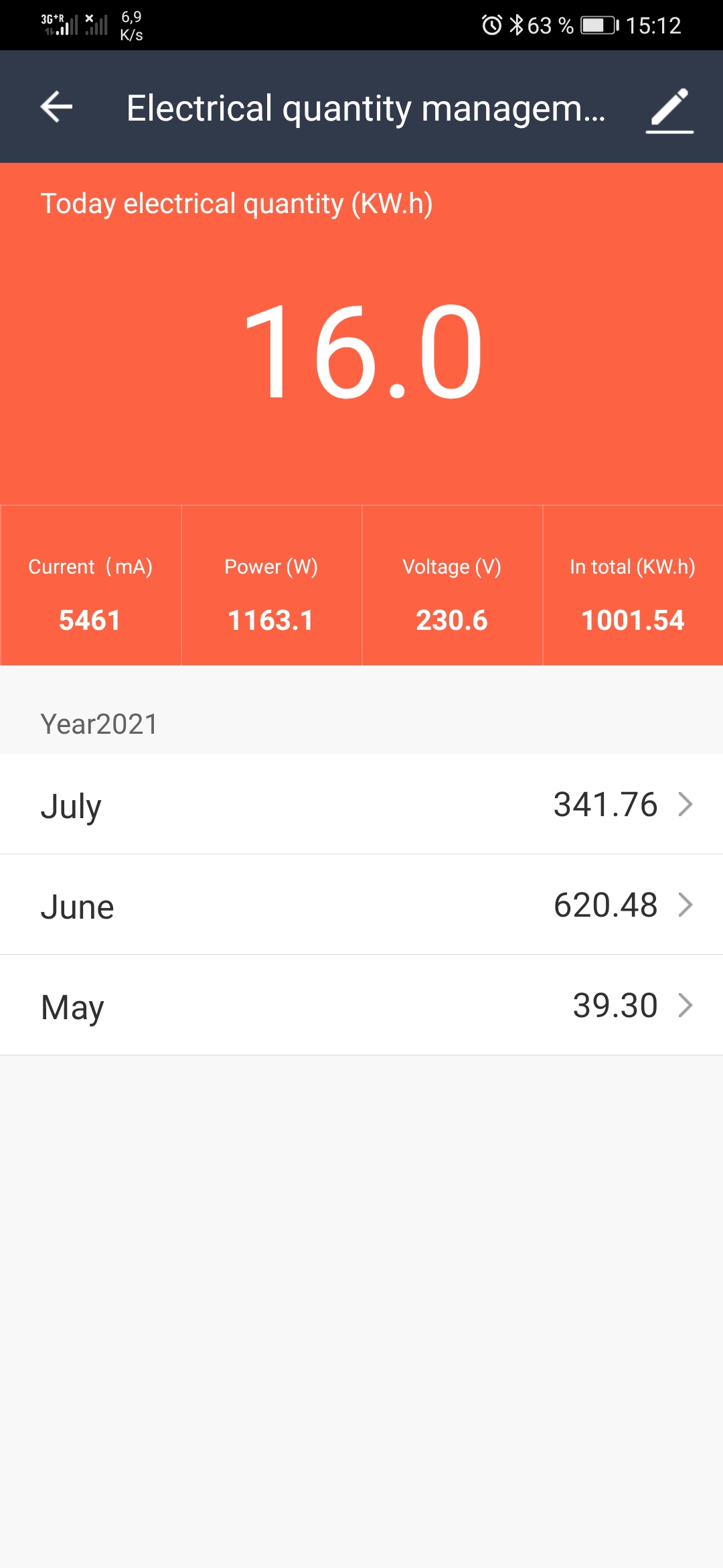

Konecne prisiel prvy milnik 1000kWh.
Keby bola vyssia spotreba, tak by to bolo skor.

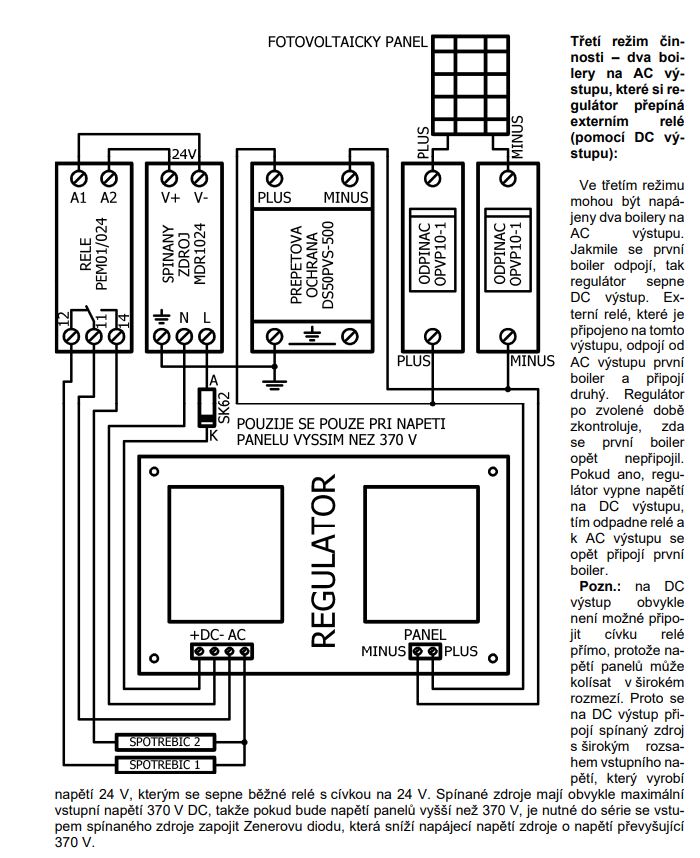

Chlapi objednal som MR4316AC s prepinacom sieti, ktory je na DC.
Ale podla schemy maju 24V DC zdroj napojene na DC vystup z panelov.
Pripada mi to ako chyba zapojenia, co vy na to?
Aky 24V DC zdroj by ste mi doporucili so vstupnym napatim do 150V DC?
- Příspěvky: 7497
- Reputace:1080
Re: Navrh FVE bungalov
Vždyť to tam máš v popisu, proč to má připojené tam ...
Využívá toho, že spínané zdroje fungují ve velkém rozsahu napájení a je jedno, jestli střídavém nebo stejnosměrném.
Pouze když máš těch panelů naskládaných víc, než je povolené maximální napětí toho zdroje, tak se vřazuje zenerka nebo co to tam je.
BEL to tam má dobře popsáno.

Takze mozem na vstup spinaneho zdroju ktory je AC pripojit v jeho pracovnom rozsahu DC a pojde to bez ohnostroja?cipis píše:Vždyť to tam máš v popisu, proč to má připojené tam ...
- Příspěvky: 7497
- Reputace:1080
Všechny spínané zdroje mají vstup, do kterého je jedno, co připojíš. Je to i na typových štítcích těch zdrojů. Usměrněním už stejnosměrného napětí jen přijdeš o úbytek na diodách, nic víc se neděje.
Jediné, co musíš pohlídat, tak to maximální vstupní napětí, já nakonec asi těch panelů, až je seženu, dám deset, tedy budu mít něco maličko přes 400V, takže to budu muset snížit.
