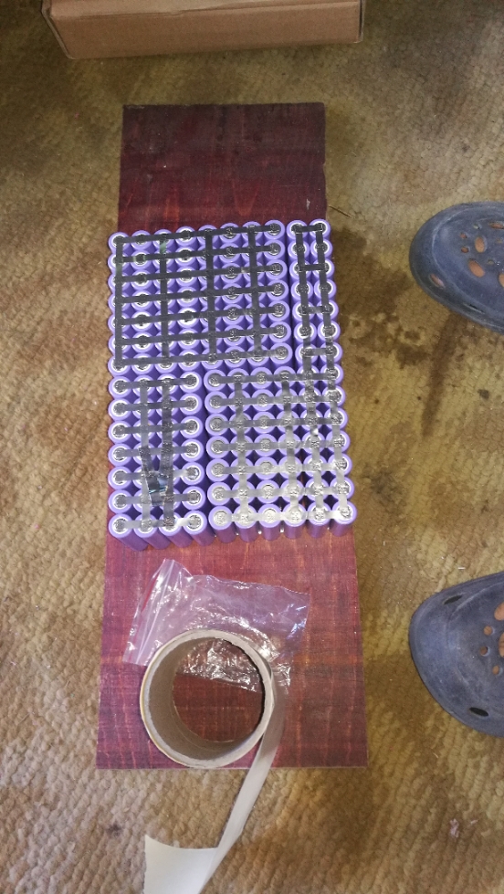

Tak nejak podobne aj Ja uvažujem,len dajako sa vždy dačo ine rieši,alebo pridava-upravuje,teda to nemam nikdy dokončene.
Proste mam asi 10kWh v lionkach,ešte neotestovana plna kapacita,to bude navyšene o zhruba 2kWh čakajucich člankov na zhotovenie. To je 48v vetva,de je napojeny 2,3kW Axpert,ako regulator nabijania a menič na zimu,alebo letne prebytky. K tomu je upraveny 6kW PJ,ako hlavny menič na leto.
Druha časť je 24v vetva,de je 80A starši regulator a akože 5kW PJ. Ako bateria služia stare,aj prastare luhovky,prevažne o neznamej kapacite,za to presne netušim aku hodnotu z nich dostanem,lebo to sa meni od zataženia,dlžky povarenia,aj nabijacieho prudu. Teda dajakych 5-x kWh. Tu je PJ napojeny na axperta spolu s DS cez prepinač1-0-2 a v zime môžem hravo zapinať čo potrebujem. Prave som aj prišiel domov a počuvam PJ piska a na fotke je stav. Meranie je nepresne,ale ak odratam učinnosť PJ,tak to bude nad 11kWh z luhovky.
Posledna vetva je 12v. Ta je zatiaľ totalna zaloha,lebo je uplne samostatna k ničomu nepripojena a prave teraz obsahuje jeden regulator MPPT 10A a druhy PWM 10A. Meniče ma 300W sinus a 1700W trapez. Baterie su trakčne 3OPztko a niečo stare žlte asi z UPSky. Kapacita odhadujem okolo 4,5kWh. Tu použivam malu 3A 54v nabijačku k prelievaniu.
Prave vyštavujem poslednu energiu z olova a v litiu ostava asi 3,6kWh. Dnes asi spravim kapacitny test litia,mam na to priležitosť,lebo z panelou ide iba 64W a klesa to.

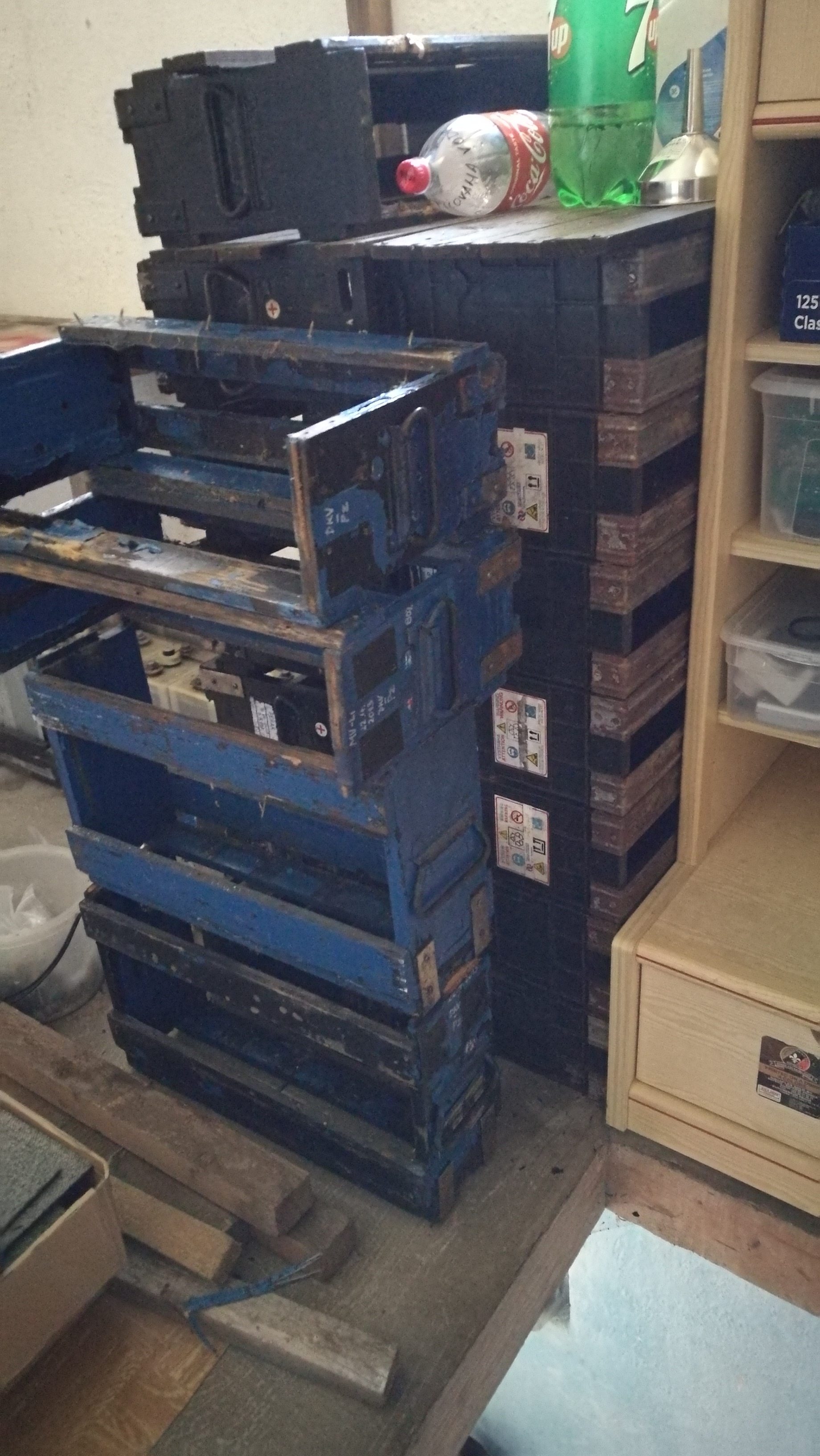

Som sklamany,musel som odstaviť lionku,lebo je už prazdna a namiesto predpokladanych 10 kWh ma 9. Teda nepostačuje ani na celodennu spotrebu elektriny domu.
Keby netrebalo kuriť,čo je trvalych 200W v čerpadlach a odsavacom vetraku z kotla,tak možno do rana,vydržim. Lenže už som uplne bez energie a tak som spravil nepeknu vec a to zapol DS.

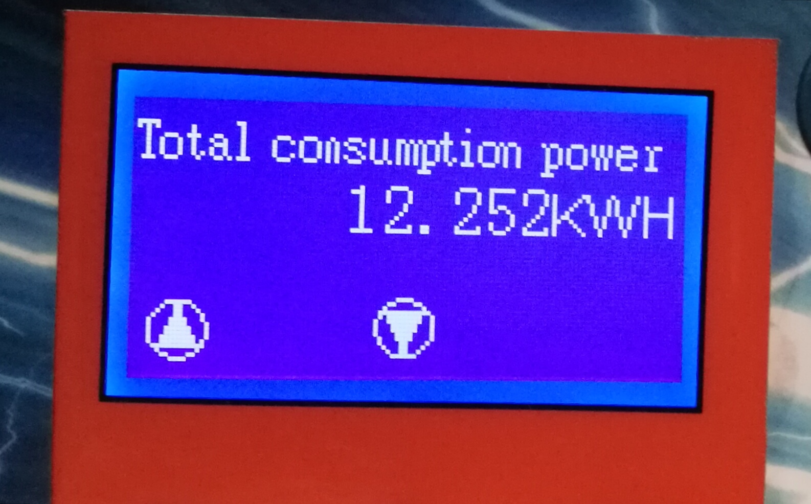

Zaujimave baterie mam Ja doma.
Z lioniek som dostal 9kWh,ale natlačilo do nich 10,5kWh.
Z luhoviek som dostal dačo cez 11kWh a do teraz do nich natlačilo 12,9kWh,ale k plnosti ešte dačo potrebuju,bo zatiaľ sa dostali na 29v.
Luhovky beriem normalne,bo učinnosť nepusti,ale lionky nechapem. Každy deň musim resetovať merak,lebo napriklad aj dneska som rano odfotil stav a po prichode domov som resetoval merak z +1,12kWh. Teda z lionky som dostal 5,8kWh a do nej som dostal 6,9kWh. Keď som mal LiFečka,tak som merak zhruba resetoval raz za tyždeň a to iba z drobnym rozdielom,ale tomuto nechapem,de sa straca ta energia,bo lionky sa nezahrievaju a balancer nedokaže za dajaku tu hodinu koľko pohltiť. Žeby vek hral rolu na učinnosti Mi dajak nesedi.

Vnitřní a přechodové odpory. I na pojistkách se to počítá.
Jak to vychází v Ah, je to více stejné? Co balancery?
Problém může být malá Li baterka, pak se projevuje vnitřní odpor více.
Příklad:
Mě se každý den vyzáří v domě+baterkárně cca 2-5 kWh.
Včera z panelů 27.2 kWh, do spotřebičů 23.6 kWh.
Vlastní spotřeba měničů 50 W x 24 h + 50 W x 6 h = 1.5 kWh (převedeno na Ah 27 Ah)
To je účinnost 91.8% i s uskladněním. Nemám plynulé vytěžování! Takže chvíli do baterek 20 A a chvíli z baterek 30 A, v době maxima třeba 2 h, z jednoho měniče přes pojistky 20 A do sběrnice a ze sběrnice zase pojistka do druhého měniče.
Axpert ani střídač ani PV měnič nemá nijak zázračnou účinnost, ale s celkovým výsledkem můžu být maximálně spokojený.
0.8 kWh by mohlo při účinnosti 97% zůstat v SCC vychází to cca z měření), v tom případě by 1.3 kWh připadalo na střídač (bez vlastní spotřeby 1.5 kWh) a vedení a pojistky a uskladnění! Což je převedeno na Ah cca 24 Ah.
Je možné(skoro jisté), že se mi ztrácí nejvíce výkonu na pojistkách, hlavně u baterek na 125 A 22x58, protože mám málo baterek.
20 mV při 30 A na již zmíněné 125 A => 0.6 W x 24h = 14.4 Wh
30 mV při 30 A na 80 A 22x58 => 0.9 W x 24 h = 21.6 Wh
Protože mám měniče dva, mám pojistky v + i -, jen na pojistkách je typická denní ztráta: 115 Wh!
Mám cca 8 m mezi měniči a baterkami, protože se mi do sklepa nevejdou a už je tam ani nechci, typický úbytek mám 0.1 V jen na dvou tyčích mědi pro 30 A, což jsou 3 W x 24 h = 84 Wh, takže na pojistkách mám více než na vedení 200-400 mm2 v délce 8 m (nejdelší rovná část 3.5 m je 400 mm2, pak několik ohybů je zbylých 2 + 2 m 200 mm2.
Z původních 1.3 kWh (baterky, pojistky, vedení, střídač) -200 Wh = 1.1 kWh baterky + střídač (bez vlastní spotřeby). Ale nemám měření abych to dokázal rozdělit. Z minulosti vím, že vnitřní odpor mých článků, + pojistkové drátky na obou pólech mají menší ztrátu než hlavní pojistka, mi stále vychází největší zbyla ztráta na měnič, ale čísla nemám.

rozdiel 1,5kWh za den je cca 62W trvaleho prikonu, alebo pri 50V 1,2A. To by si mal najst. Neuletela tomu meraku nula, resp nie je nieco zapojene na beteriu este pred merakom?

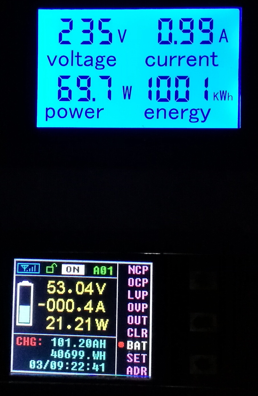

Teda takto. Merak je priamo na baterii,aby som videl zostatkovu kapacitu v baterke. Jedina vec,čo je zapojena na bateriu priamo je home made balancer. Ten sa aktivuje podla rozbalancovania člankov,obvykle nad 56v a to už začina pracovať vyťažovač,teda do baterie nepusti to,čo sama nepohlti a balancer taky skok nespravi,lebo 0-1A na jeden-dva,aj 5 člankov,toto nedokaže spôsobiť,keď to zrovnava každy slnečny deň. Straty na poistkach su na 100%,ale to je zasa veštenie z gule,lebo mam 6 packov,de mam 30A nožovu,60A nožovku a 4x20A AC ističe. Taky trvalejši odber je do 600W,aj to vo večernych a nočnych hodinach,teda dajakych 12A a špička Mi je neznama,ale dlho som nemal zastavene meranie,ktore sa stopne nad 100A (+-5100W) a zopne poplachove rele.
A merak isto neušiel,lebo ako som už spomenul,pri LiFečkach som mal minimalnu odchylku a balancere tie iste. No uvidime čo sa bude diať,keď ešte dajaku tu kWh v lionkach prihodim,bo by bolo fajn mať aspoň celodennu spotrebu pokrytu v hlavnej baterii a to Mi treba ešte 3kWh. Članky mam,už len ich dať do hromady.

Ranne prekvapenie,jak som šiel po elektrobajk pred cestou do roboty.
Prva MWh na merani.
Porovnavka oproti predošlemu roku.
Spotreba domu od 1.1. do 29.5.:
2019
DS: VT-652kWh , NT-202kWh
FV: dom-612kWh , prebytky-24kWh
2020
DS: VT-408kWh , NT-125kWh
FV: dom-1001kWh , prebytky-339kWh
Veď to je rozdiel viac ako 100%. To počasie a pridanych 6 na stred dvora stojacich panelov robi inu kapacitu naviac.
Prva MWh na merani.
2019
2020

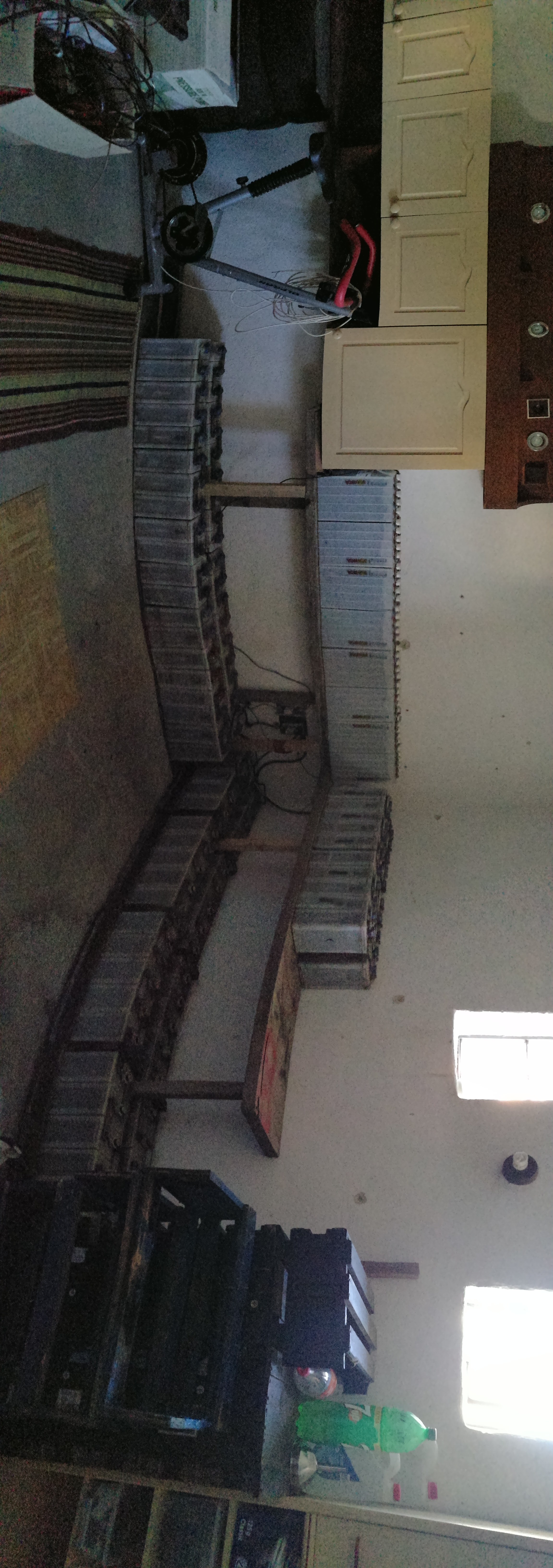

Take menšie upratovanie v baterkarni,dokonca na ľavo je moj stacionarny bajk ala generator. Motor,teda už generator tam je z dajakeho činskeho ŝuntu,čo sa neodvažim nazvať bicyklom. Použitelny len ako generator,lebo ma širku šrubenia 20cm a idealne funguje do 30v.
Na pravo,aj na druhej fotke su bedničky z luhoviek 120ah,tak keby mal niekto zaujem,tak darujem. Su celodrevene a plastovoželezne. Som ich ešte zachranil,ale čoskoto pôjdu do peca a roztriedenie na ocel a plast.
Ďalej sa chystam na panelove rozširenie,ala strešna kritina a pristrešok,o neznamej kapacite,lebo asi každy panel bude dajakym spôsobom poškodeny,no odhad je +- 2kW funkčneho vykonu. To bude zimne eso v rukave a letne nahrievanie akumulačky.

Za obrej pomoci tunajšich členov,prevažne Ota som sa dostal k bateriam 18650 a aby to nebolo malo,tak aj bodovačke. Tak som začal profesionalnejšie spajať članky,ale došiel poniklovany pasik a tak musim čakať,kym pride z činy zopar metrov,aby som mohol pokračovať,lebo tu u nas ľudia nevedia čo za kusok plechu chcu pytať.
V praci sa niečo stalo a tak som na dlhej dovolenke na malte,alebo betone,tak drem doma ako otrok. Konečne sa teda puštam aj do toho,na čo som nemal čas. Teda som zvalil staru pec v strojovni a spravil kurenie zo zrušenej kotolne,čo bola v dome. Super je,že kotol ma polohovatelny rošt a tak som znižil vykon na minimum. Ako akumulačku som použil 120l obojživelnika a taky mini radiator pre temperovanie počas mojej nepritomnosti. Doma sa už smeju,či sa idem stahovať do dielne. Vzhlad si nevšimajte,ani to šikme zapojenie,lebo dôvod su financie. Použil som zatiaľ čo dom dal.

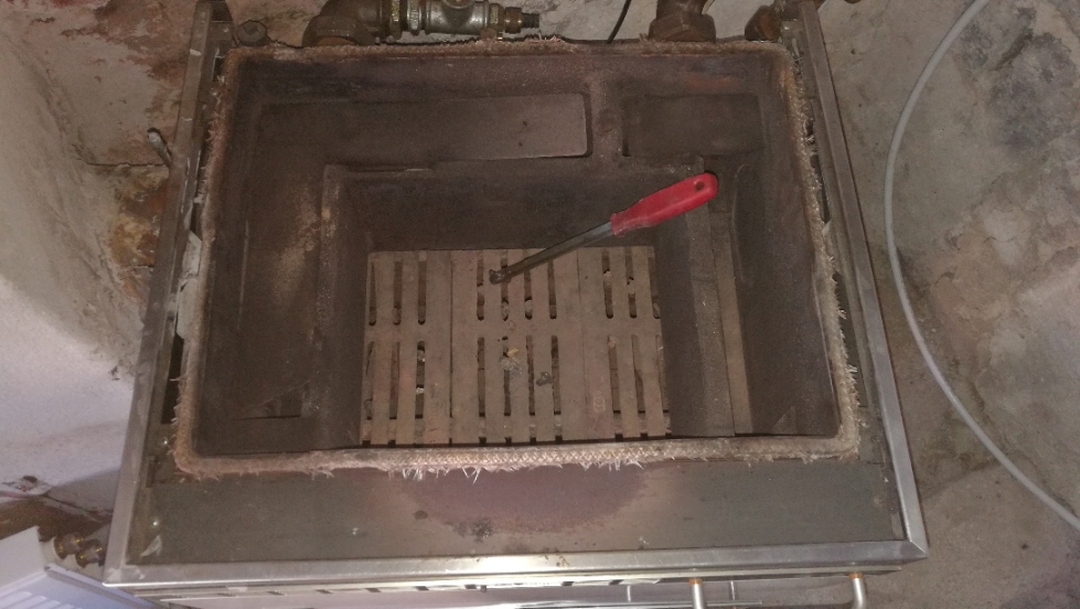

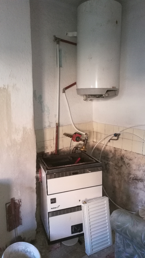

Ešte sa chcem opitať,lebo ma hrizie svedomie,či by mal niekto o takyto kotol zaujem. Slubil som,že tento kotol darujem tu na fore,ale po dlhej uvahe som to zrušil,no ozaj ma hryzie svedomie.
Uvidim čo stihnem pomontovať,lebo mam toho okolo solarka mnoho v plane za ten čas čo budem doma.
- volente
- Příspěvky: 2443
- Reputace:429
- Bydliště: Brno - venkov
Re: Jančiho podtatranske solarka.
Bodovat je prima, ale nějaké drátky jako pojistky nee?
Takhle natvrdo zbodované bych si to ve větším množství do chýšky nedal
- JonasPP
- Příspěvky: 1199
- Reputace:150
- Bydliště: Okolie Popradu SR
Vlasto,ja viem,požiar. Ale čo som pozeral rôzne videa,navody,hotove packy,tak horieť to bude,nech sa budem akokoľvek snažiť. Jedine,čo najviac pomôže,su tepelne poistky na každy članok. Ale tepelne,ktore odpoja jednotlivy članok už pri 60°C. Lenže toto maju iba niektore članky z tabletov a mobilov. Tu v takto veľkom packu poistny drôtik nepomôže,veď som videl aku paseku dokaže napachať aj drobny članok v telefone,nie to ešte zopar člankov spojenych v malej kolobežke. Za to idem robiť hasiaci system do plechovej skrine od Otu,de budu veškere lionky,ktore začne ostriekavať vodou,kvantom vody. Inak neviem ako efektivnejšie sa to da riešiť.
A vlastne tieto packy budu najväčšie,bo spajam 28ks 2,2Ah člankov do jedneho modulu a taketo packy budu iba 2,tak na tie si dam ozajstneho majzla.
Inak mam do buducnosti v plane prechod na mix olova a litia. Dlho som uvažoval,aka bateria by bola najlepšia a dospel som k tomu,že 2ks OPzS o kapacite okolo 50-60kWh a litia,idealne LiFe o kapacite jednodennej spotreby bude pre mňa ideal na pokritie 80-90% ročnej spotreby. Zrušiť ostatne vetvy a venovať sa iba jednej 48v.
Je to hudba buducnosti,bo na to treba financie,ale kym sa mokry sen splni,tak pracujem s tym,čo mam po ruke a uvažujem nad nasledkami pruseru.
- Reputace:239
Já pro li ion zvolil konstrukcí že závitových tyčí s cetrisu mělo by to mit slušnou požární odolnost a zároveň rozdělovat baterie tak abych nepřišel o vše
