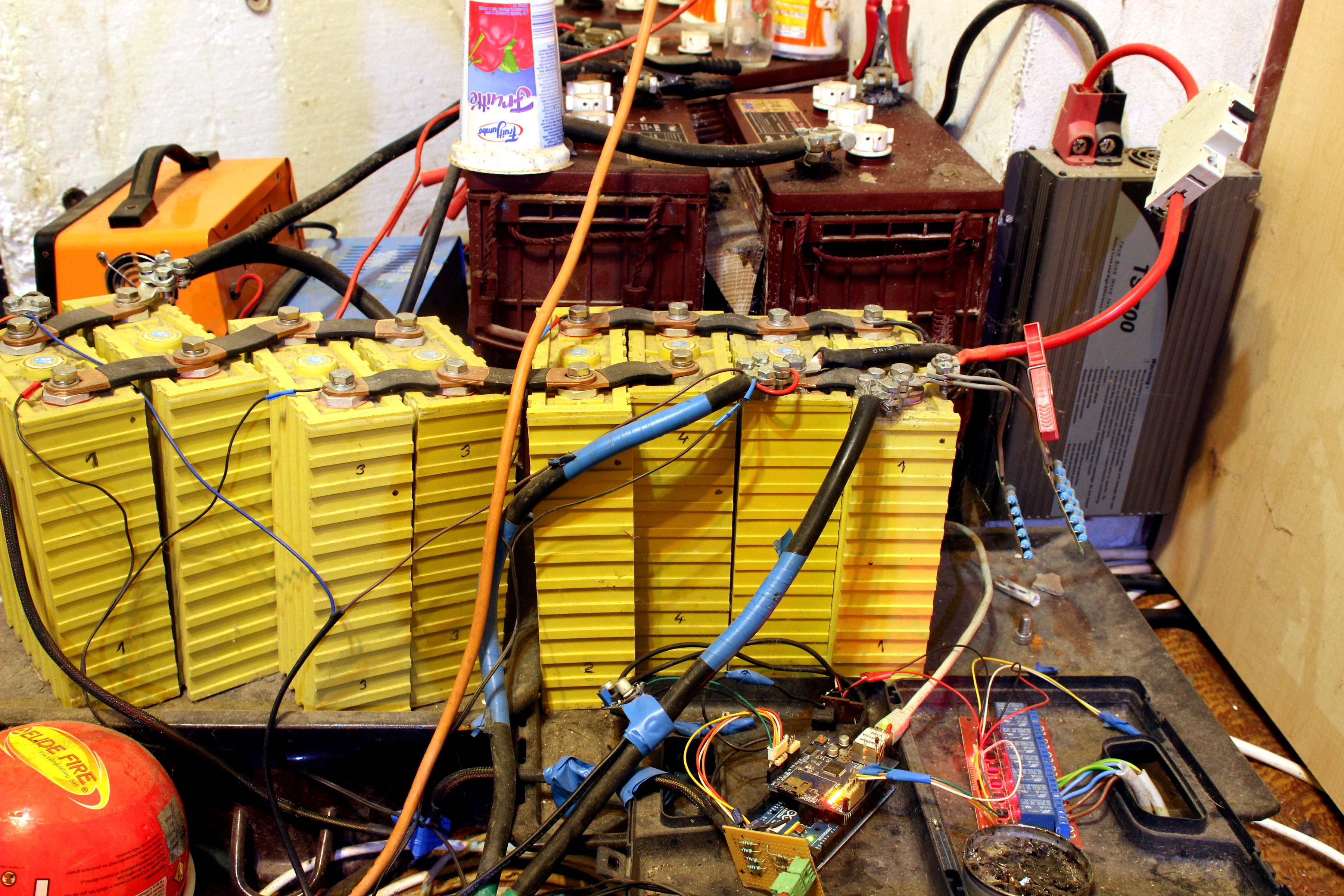

Re: LiFeYPO4 balancéry
LiFE používam od:
https://forum.mypower.cz/viewtopic.php? ... =80#p46847
Ako vidíte na fotke, sú tam balancéry len na jednej paralelnej dvojici.
4 nesynchronizované regle sú nasatvené na 14.4 V s temp. comp. - 1 mV na *C na článok.
Regle sú chladené 4 x 120 x 120 mm fanmi, takže pri cca. 35 A out majú 37 až 39 *C,
čo má za následok teraz v lete max. nab. napatie, keď z panelov ide 2100 W na 3.5375 V
per cell, čo sa stáva len výnimočne, vačšinou ( 98 % času ) je to pod. 13.95 V.
Takže za čas cca. 2 roky som články balancoval asi 3 x, aj to mojou vinou, keď mi pri 12.3 V
vypol menič a najslabšia dvojica práve s tými pas. balancermi išla k 3.61 V.
Takže ak si dám tú robotu, zmeriam presne kap. článkov a popárujem ich paralelne tak,
aby každá n-tica mala približne rovnakú kapacitu, nastavím si nejaký roz. zozsah,
napr. 3.05 až 3.45 V bez záťaže per cell, a dám si tam nejaký palič prebytkov,
pre prípad, že pokašlem nastavenie reglov, tak mám najbližších 5 rokov od balancovania pokoj.
Ak však mám v baterkárni vysokú teplotu, lebo 5000 € za baterky je smiešna suma voči
550 € za klímu Daikin XY35/XY35, tak si treba v mojom podpise pozrieť odkaz SEI formation
a presne obrázok na 8. strane, kde je jasne ukázané, že 600 cyklov pri vysokej teplote
zabije baterky výrazne rýchlejšie, ako 2400 cyklov pri 15 *C.
