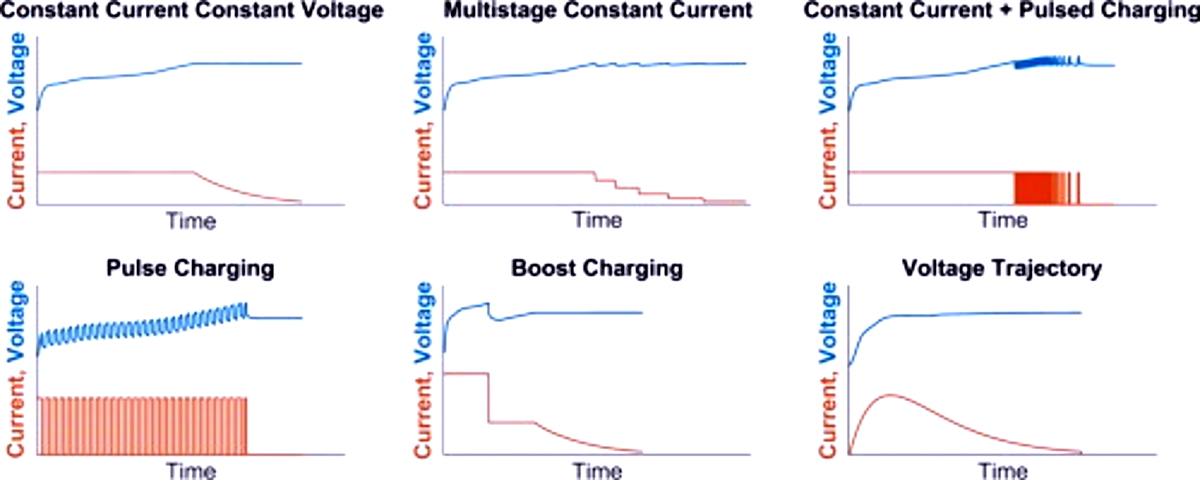

Victron napr. udáva u LiFePO round trip efficiency 92 %.
Takže ak nabíjame napr. 0.3 C pri úč. 96 % a vyvíjame 1 C pri uč. 96 %, tak to máme tých 92.16 %.
Ale ak zvýšime nab. a / alebo vyb. prúd, tak sa to ešte zhorší.
A dosť bude závisieť na type nabíjania a či nabíjame od 100 %.
U LTO to bude asi podstatne lepšie.
Teraz idem hľadať nejaké štúdie o 18650 - LiIon, či niečo nájdem.
No a ešte treba zarátať úč. premeny DC-DC regla, resp. AC-DC nabíjačky.
