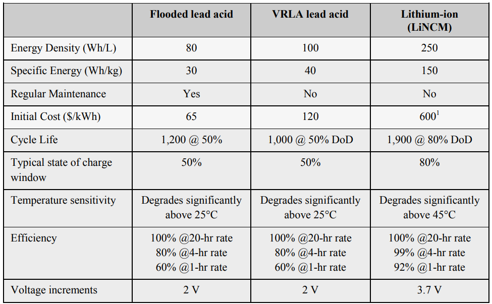

No tých článkov a obrázkov je nejako málo. Tu je porovnanie Pb a Li.
Vidno, že čím vyššie prúdy a teploty, tým si Li vedie lepšie.
