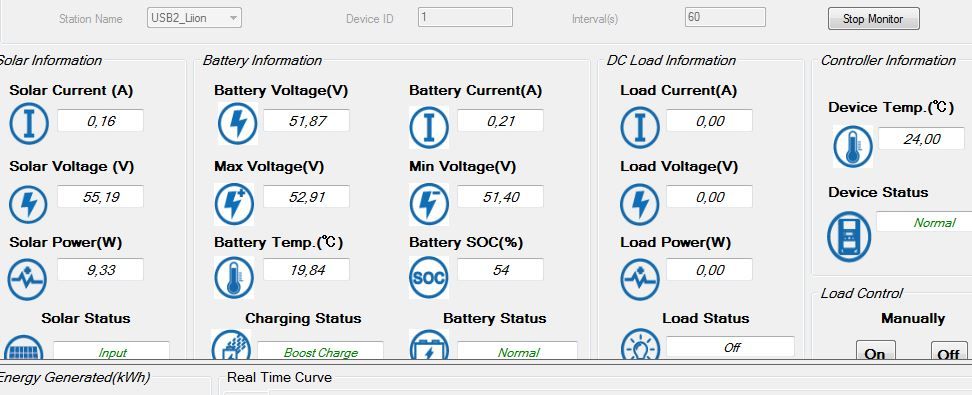

Dnes jede zkouška FE č.2
- od 17hod. jen na akku jedou 2x mrazáky, 1x lednice, 1x TV, kamery ... teď ve 22:45hod. mám stav 76% (53,06V)
Nemám ještě rozchozenou statistiku měniče a propojení do NTB, proto nevím aktuální stav.
Odhaduji průměr cca 250-300W
Jediné co mne rozhodilo byla historická statistika u regulátoru Epever XTRA 4210N co mám u FE č.1
Odpojil jsem na cca 2-3 hod. panely, akku i měnič.
Po zapnutím mi zmizela statistika, jsem si myslel že alespoň TOTAL v regulátoru zůstane.
Statistika jede od nuly.

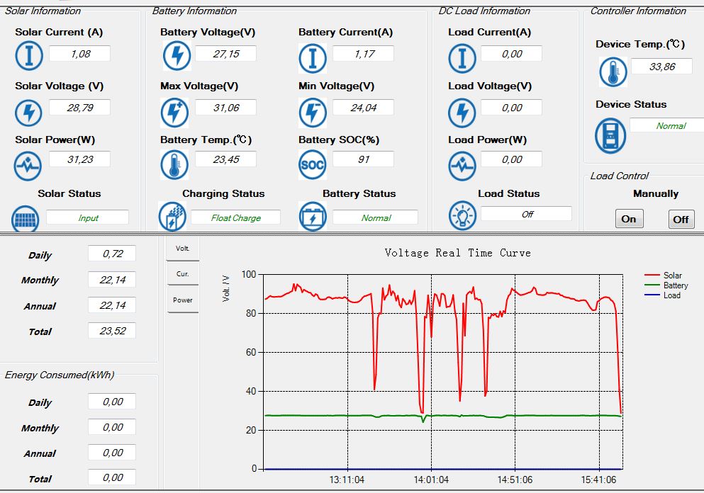

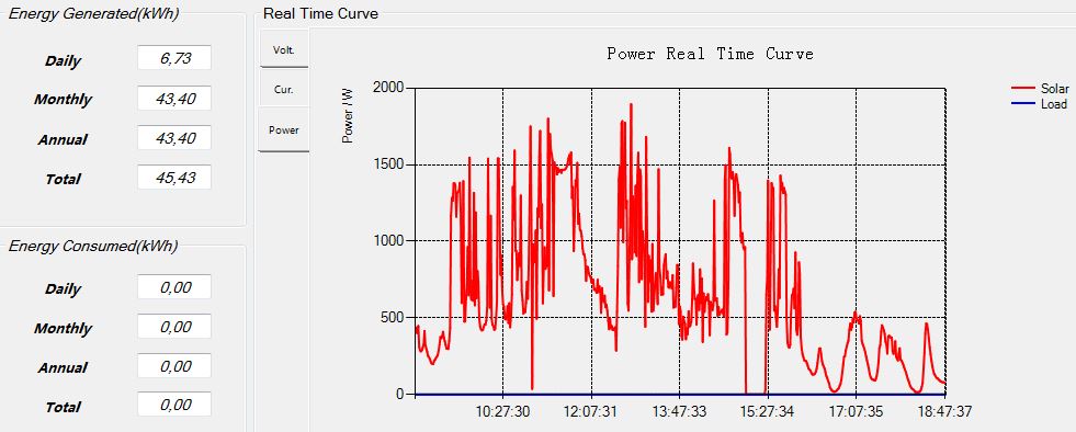

Stane se, že regulátor spadne v měření na 0 a pak zase vyskočí - to už neřeším
Někdy jsem ten výkyv přikládal i mrakům .... ale těch dnešních cca skoro 10 min. (okolo 15:27hod.) u FE č.2 je divný stav.
Ani FE č.1 toho moc v ten samý čas nedávala ..... ale vrtá mi to hlavou. Stává se Vám to někdy taky?

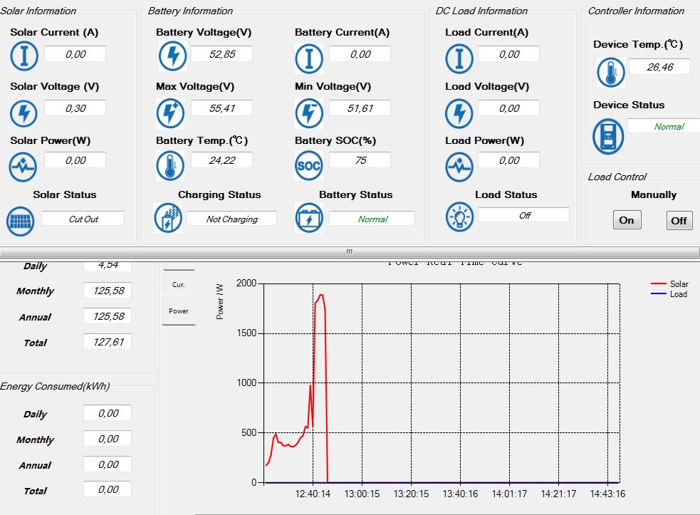

Dnes vše fungovalo a vyrobeno cca 4,5KWh a jak na sviňu ve 12:45 u FE č.2 (48V) spadla statistika
Prošel jsem regulátor, měnič, pojistky a vše vypadá to O.K. .... ale panely nic nedávají už skoro 2 hodiny - je tam kolem 0,3 - 0,5V ...... FE č.1 (24V) dává a taky to lítá mezi 30 až 90V ale pořád něco dává.
Vypadá to na panely u FE č.2 (48V) ale je k nim velmi špatný přístup a ty spoje co jsou pod střechou vypadají O.K.
Přeci nebudu rozebírat střechu abych zkontroloval to propojení mezi panely.
Zvenku je trošku vidět pod panely a nevidím tam nic závadného ... utrženého ....
Tak mám den blbec
Nejhorší bude až se to vzpamatuje a nebudu vědět co to způsobilo
To je jako bylo u starých TV .... obraz skáče .... přijede technik a vše bylo O.K.
Ach jo.
Tak mám den blbec
Ach jo.

Nemá prosím někdo radu, proč se to stalo nebo měl podobný problém?
Díky za odpovědi.
Díky za odpovědi.
- fugas
- Příspěvky: 2237
- Reputace:384
Re: Mikiki elektrárna
Mě se to jeví jako že je prostě nabito a není dostatečný odběr.
- Příspěvky: 7489
- Reputace:1075
To asi ne, to by mu neukazovalo nulu Voltů, ale jen nulu Wattů ...
- Příspěvky: 4723
- Reputace:316
Těžko říct, někde špatný kontakt?
Krimpoval jsi sám MC4 konektory?
Proste jako první odpojit panely a změřit zda i při odpojení je na výstupu 0V no a pak jít jako první po konektorech, pokud nic nenajdeš tak budeš muset rozebírat ty připojovací bloky k panelům....
- mikiki
- Příspěvky: 442
- Reputace:45
- Lokalita: Pelhřimov
- Výkon panelů [Wp]: 3690
- Kapacita baterie [kWh]: 19
- Bydliště: od Pejru
- Lokalita:PelhřimovSystémové napětí:48VVýkon panelů [Wp]:3690 Kapacita baterie [kWh]:19
Ano, krimpoval jsem sám a věnoval jsem tomu dost velkou pozornost i kleště mám na MC4.
FE č.2 jela od 12.7.2022 bez větších problémů.
Někdy se tedy stalo, že to spadlo na cca 30V nebo i na 0V ale vždy se to vzpamatovalo, někdy hned a někdy - cca 5 - 15min.
Dodnes jsem si myslel, že to bylo většinou počasím (mraky) a teď už zvažuji vše.
Divný je těch 0,30V (si říkám že kdyby odešel jeden panel tak by to snad mělo ukazovat více než 0,3V ????
Zítra tedy zkusím sundat pár tašek a zkontrolovat.
- Příspěvky: 4723
- Reputace:316
Tak jako první začít u mppt regulátorů, odpojit panely a změřit napětí a zda dodají proud do skratu.
Pokud ne tak pokračovat směrem k panelům.....
- mikiki
- Příspěvky: 442
- Reputace:45
Díky, zítra to zkusím najít.
