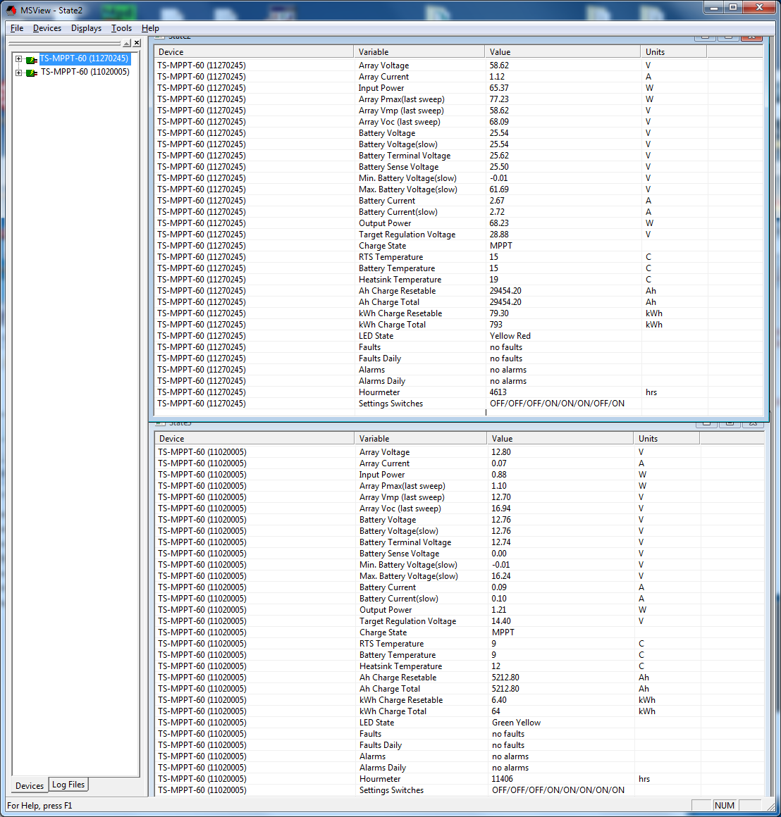

Tady přikládám k porovnání MSView data ze 2 tristárů, ke kterým mám přistup. U obou Input/Output Power přibližně sedí. Ale také oba jedou MPPT a nejsou nejsou v absorbci ani floatu.
Netuším proč u kybose nesedí vstupní a výstupní výkon tak jak má. Někde bude chyba, jen zjistit kde a proč. Ale nejdřív bych to testoval v MPPT režimu v těch ostatních se dostáváme často k nulovým hodnotám a to je porovnání naprd.
Jinak jak sem tu psal, že Min. a Max Battery Voltage (slow) se další den nebo po resetu spraví tak nikoliv. Nevím přesně co to znamená, ale tipuji, že jsou to hodnoty za celou dobu od prvního spuštění zařízení. Mám to tam také, záporné napětí u Min. a Max. který tam nikdy snad být ani nemohl.

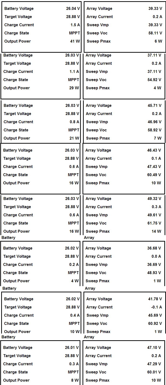

Na webovém rozhraní to má i v režimu MPPT stejné chyby: z nulového proudu na vstupu to dokáže vyrobit 41W na výstupu

Přesnost měření už se už řešila někde na 15té stránce tohoto vlákna:
Při mlze, západu slunce a proudech kolem 0 to není přesné ani u mě:
Ten regulátor je navrhnut tak aby zvládal 3kW, nějaké jednotky wattů a desetinky ampér jsou pro běžného uživatele zanedbatelné. Jak píše tikonik při vyšším výkonu je to přesnějšítikonik píše:Pouzivam merak ktery vzorkuje 2000 x za vterinu a uklada do souboru. Takze prumery, ktere MPPT posila jsou prave v prumeru o 0,3A jinak, proto se ptam jak je to u ostatnich. A prave proud z panelu odcita cca 0,3 a proud do baterii pricita 0,3 tak to uz je chyba pomerne velka. Pri vetsich vykonech je to presnejsi, ale prave pro male vykony je rozdil velky.

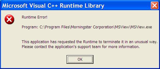

Přeinstaloval jsem MSView na poslední dostupnou verzi 1.4.14.0 a spadlo to do dvou hodin znovu. Aplikace MSView byla spuštěna v jediné instanci, z jediného PC, u PC nikdo nepracoval a nespouštěl další aplikace, nikdo se v tom nehrabal, bylo spuštěno pouze logování Ubat a Ibat a jejich zobrazování do grafu. Jediné, co se po reinstalaci změnilo je chybová hláška po pádu aplikace. Edit: Tak to vypadá, že stará verze padala dvakrát za den a ta nová už to stíhá každé cca dvě hodiny. Pro seriózní práci nepoužitelné....

0,3A toleranci z maximálních 60A jsem ochoten tolerovat, to je jen 0,5%. Ale když mi hlásí na vstupu 390W místo nuly, tak je to chyba větší než 10% z maximálního výkonu (3kW) a to už se mi moc nelíbí. To by byl asi přesnější i analogový wattmetr se stupnicí nakreslenou pastelkou na krabici od bot.atom píše:Ten regulátor je navrhnut tak aby zvládal 3kW, nějaké jednotky wattů a desetinky ampér jsou pro běžného uživatele zanedbatelné. Jak píše tikonik při vyšším výkonu je to přesnější

Aktualizace firmware hned po koupi je snad absoltní samozřejmost... Jestliže nemáš aktuální firmware A i B, tak mi tvoje hledání chyb přijde poněkud úsměvné. Doporučuji aktualizovat, nastavit konkrétní napěťové hladiny a začít používat TSMPPT k účelu, k jakému byl stvořen - řízení nabíjení!kybos píše:Chtěl jsem ověřit funkci měniče v dodávaném stavu. Odstraňování chyb, lepení záplat a jiné úpravy přijdou na řadu až v druhém kole po dokonalém seznámení s vlastnostmi stávající verze. Na druhou stranu musím ocenit, jak bohaté doprovodné materiály MotningStar nabízí ke stažení a imponuje mi, že na modelu z roku 2009 stále ještě pracuje (alespoň po SW stránce).
Jestliže si ani po nějakém čase hodnoty nesednou a bude to stále ukazovat bludy, teprve potom je možné uvažovat o chybném kusu a reklamaci.
P.S. Co se týká hodnoty Ubat min max, dá se restovat v properties > druhá záložka > Reset Vbat min/max > force coil on

Díky, to pomohlo.Pan Taum píše:P.S. Co se týká hodnoty Ubat min max, dá se restovat v properties > druhá záložka > Reset Vbat min/max > force coil on
