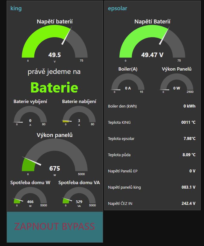

vyčítání dat z epeveru
máme verzi XTRA4415N
v RPi3B máme strčený převodník 485/usb
https://dratek.cz/hledani.php?q=485+usb&n_q=
na RPI máme nainstalovaný Node-red, ve kterém je udělaný výčet z EPeveru dle modbus protokolu skrze modbus node tyto data následně jdou do dashboardu a ten vytváří grafické rozhraní.
Odkazy:
Node-red: https://nodered.org/
Modbus protokol: https://www.img4.cz/i4wifi/attach/StoIt ... ol-v25.pdf
Modbus node: https://flows.nodered.org/node/node-red-contrib-modbus
Dashboard: https://flows.nodered.org/node/node-red-dashboard
graficky to pak může vypadat třeba takto (pravá strana) na regulátor momentálně nejsou připojeny žádné panely, proto ty nuly, ale řídí se přes něj spínání DC zátěže (bojler) nicméně další panely jsou už připraveny a po dodávce konstrukce budou na něj zapojeny
co se týče dat a modbusu, epsolar je dává časově chaoticky, data neplynou kontinuálně, a tak se na ně nelze spolehnout (např abych podle rozdílu výroby a spotřeby řídil vytěžování) nicméně jako základní ukazatel stavu systému to může být použito

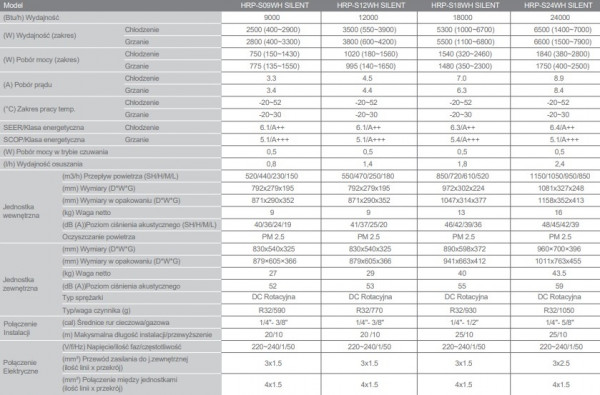

dneska jsem volal do jedné firmy, a furt jsem rozervanej z toho TČ. to centrální vzduch voda kolem 420tkč.
Tak mi nabídnou do 3 hlavních místností ty klima/topící jednotky s jednou hlavní hlavní krabicí venku, 1:4, příkon 2kw.když by se s tím dalo žít, ušetřilo by se ze 6 měsíců topení asi 4 měsíce. já mám před sebou ještě 2 měsíce topení uhlím (a na podzim by to asi taky něco dělalo), jsme tu na horách, tak to máme trochu delší. teď vidím, kolik přebytečné elektřiny máme, a do třech místností by to bylo do 100 tisíc(to bych skousnul) a v létě by mohla frčet klima a nemusíme tady zdechat vedrem. ideální by bylo, když bychom ještě měli nějaký zásobník teplé vody na 1500/3000 litrů také s tepelkem kvůli účinnosti, a dalo by se s tím topit večer/v noci (mesice 9-10 a 3-4). no uvidím, co mi pán řekne, až přijedou.
jsem koukal uhlí co jsem kupoval vloni 5600/paletu na dve zimy (cerné pytlované 25kj) a dnes 8600. jupii. kdyz letos usetrim, a pristi zimu budeme mit ty klima jednotky, mohlo by to uhli dat jeste na dve zimy (od pulky listopadu do pulky unora), pak uz jen ty tepelka na zdi.

Se máš na našem Ostravsku moc nesvítí teda a klimy jsem pouštěl jen velmi malinko a chvilku.
Rada k multisplitu,když se pokazí jedna jednotka (vnitřní) nejede žádná.Vím,že to není zrovna moc pěkné,ale dal bych rači samostatné klimy, do každé potřebné místnosti a nepřeháněl bych jejich výkonnost.Mám doma dvě 9 a jedou max 50% příkonu v místnosti 55m2 jak topení tak chlazení.Chlaďaři rádi naddimenzovávají,říkali že potřebuji 12 a teď vím,že by stačila 6 .Cena jedné z PL: POMPA CIEPŁA HYUNDAI 3,3kW 35m2 SAMODZIELNY MONTAŻ 2757,00 zł
