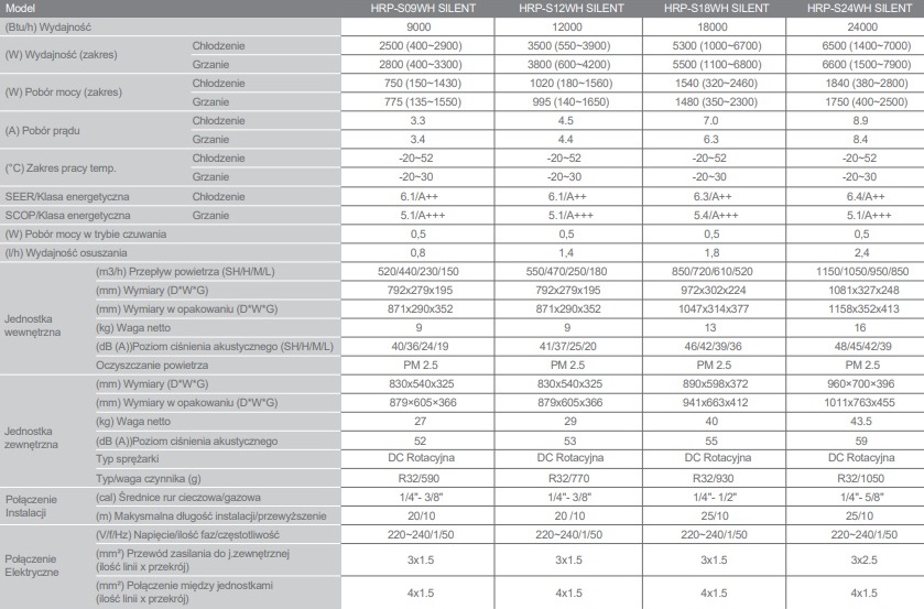

dneska jsem volal do jedné firmy, a furt jsem rozervanej z toho TČ. to centrální vzduch voda kolem 420tkč.
Tak mi nabídnou do 3 hlavních místností ty klima/topící jednotky s jednou hlavní hlavní krabicí venku, 1:4, příkon 2kw.když by se s tím dalo žít, ušetřilo by se ze 6 měsíců topení asi 4 měsíce. já mám před sebou ještě 2 měsíce topení uhlím (a na podzim by to asi taky něco dělalo), jsme tu na horách, tak to máme trochu delší. teď vidím, kolik přebytečné elektřiny máme, a do třech místností by to bylo do 100 tisíc(to bych skousnul) a v létě by mohla frčet klima a nemusíme tady zdechat vedrem. ideální by bylo, když bychom ještě měli nějaký zásobník teplé vody na 1500/3000 litrů také s tepelkem kvůli účinnosti, a dalo by se s tím topit večer/v noci (mesice 9-10 a 3-4). no uvidím, co mi pán řekne, až přijedou.
jsem koukal uhlí co jsem kupoval vloni 5600/paletu na dve zimy (cerné pytlované 25kj) a dnes 8600. jupii. kdyz letos usetrim, a pristi zimu budeme mit ty klima jednotky, mohlo by to uhli dat jeste na dve zimy (od pulky listopadu do pulky unora), pak uz jen ty tepelka na zdi.

Zkus se Viktore když tak mrknout na TČ Nordline, máme doma WWBC 9,5 od 2009 a jediné co jsem v něm měnil bylo jedno teplotní čidlo asi za 3 stovky, ale nakonec se ukázalo, že to bylo zbytečné. Jinak bez jakéhokoliv servisu (kromě doplnění chladiva od místního chlaďaře) a oprav. Někdy prej je potřeba vyměnit po letech startovací kondenzátor, ale zatím mám původní. Kupoval jsem ho za 60 tisíc, teď stojí o pár tisíc víc, ale viděl jsem ho občas i někde v akci. Akorát záleží na jakou teplotu máš dělaný radiátory (asi je potřeba vysoká, když topíš uhlím), protože víc jak 50°C výstupní voda pro něj není moc vhodná a 55°C je pro něj konečná (ale to už žere přes 3,2kW a COP jde dost dolu). Já s ním do -5°C nahřívám ještě bojler na 45°C (a zbytek spirála), ale do 0°C bez problémů nahřívám bojler na 50°C (přes protiproudý výměník).

Se máš na našem Ostravsku moc nesvítí teda a klimy jsem pouštěl jen velmi malinko a chvilku.
Rada k multisplitu,když se pokazí jedna jednotka (vnitřní) nejede žádná.Vím,že to není zrovna moc pěkné,ale dal bych rači samostatné klimy, do každé potřebné místnosti a nepřeháněl bych jejich výkonnost.Mám doma dvě 9 a jedou max 50% příkonu v místnosti 55m2 jak topení tak chlazení.Chlaďaři rádi naddimenzovávají,říkali že potřebuji 12 a teď vím,že by stačila 6 .Cena jedné z PL: POMPA CIEPŁA HYUNDAI 3,3kW 35m2 SAMODZIELNY MONTAŻ 2757,00 zł
