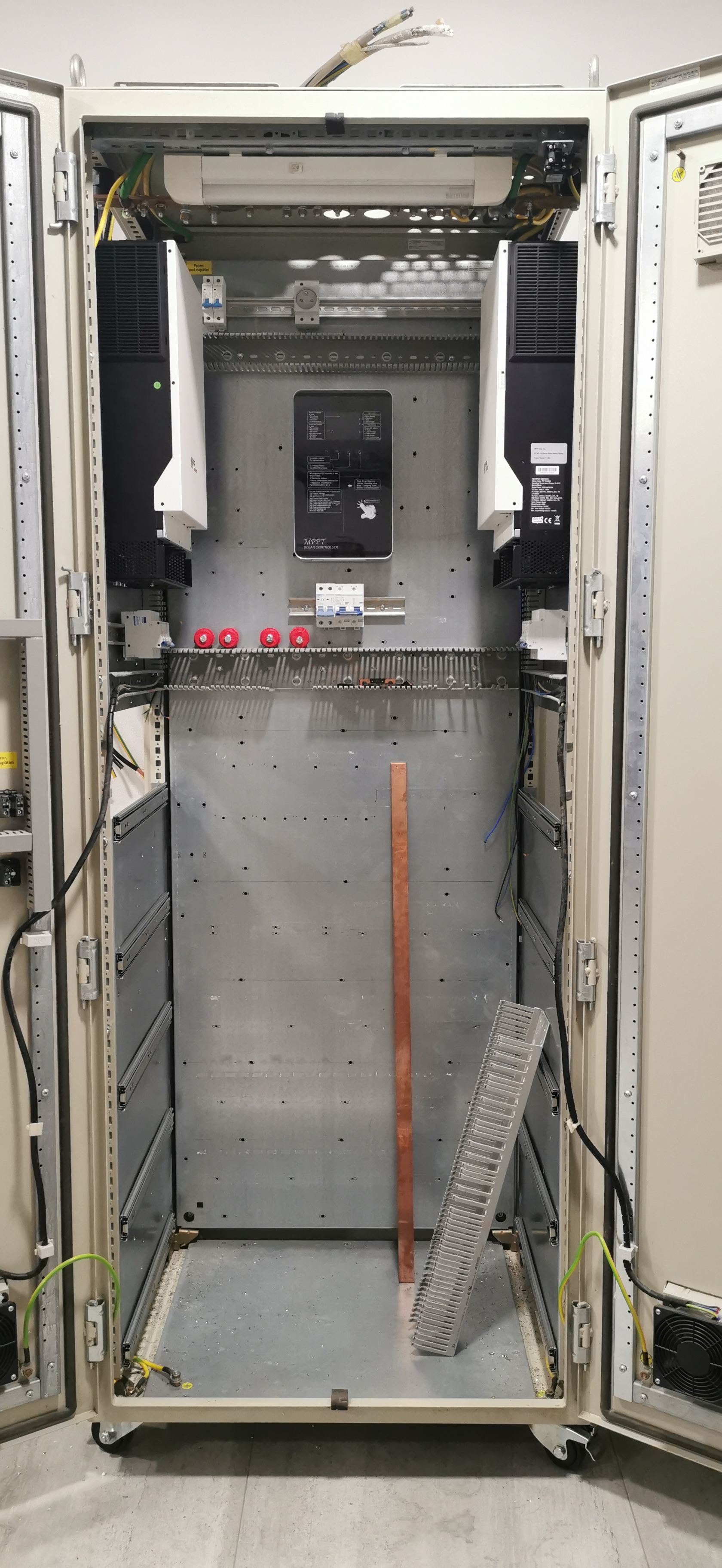

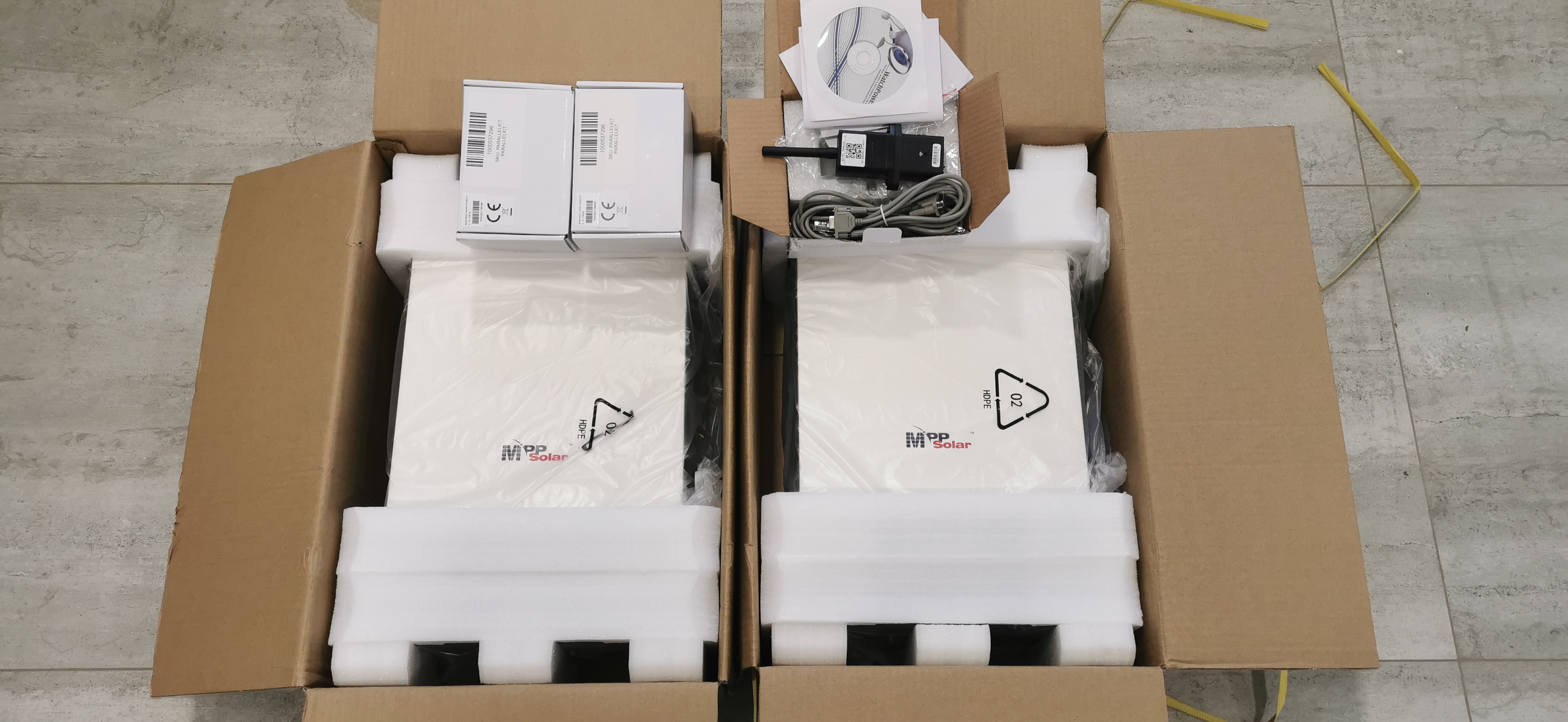

Akurat som si nechal spravit zakazkove pozinkovane police na AKU, lebo bez neho nerozbeham invertory
Na skusku som dal oba do skrine a uz dopredu viem, ze ta skrina nedokaze vyziarit do priestoru ten tepelny vykon, tak ich prichytim o bocnice z vonku, ale skusam pricom budem mat otvorene dvierka s teplotnym senzorom.
Nezabudni si kupit vsetko potrebne prislusentvo na jeden krat, aby si nedokupoval ako ja dalsi wifi adapter, nech nemam hodnoty len z jedneho, lebo som to nedomyslel
Nemas zac, Peggy odpisuje do 24h a vzdy ma uspokojilaUTima píše:Jojo, to jsem udělal okamžitě jak jsem si to tady přečetl. Tak uvidíme. Dík za tip.

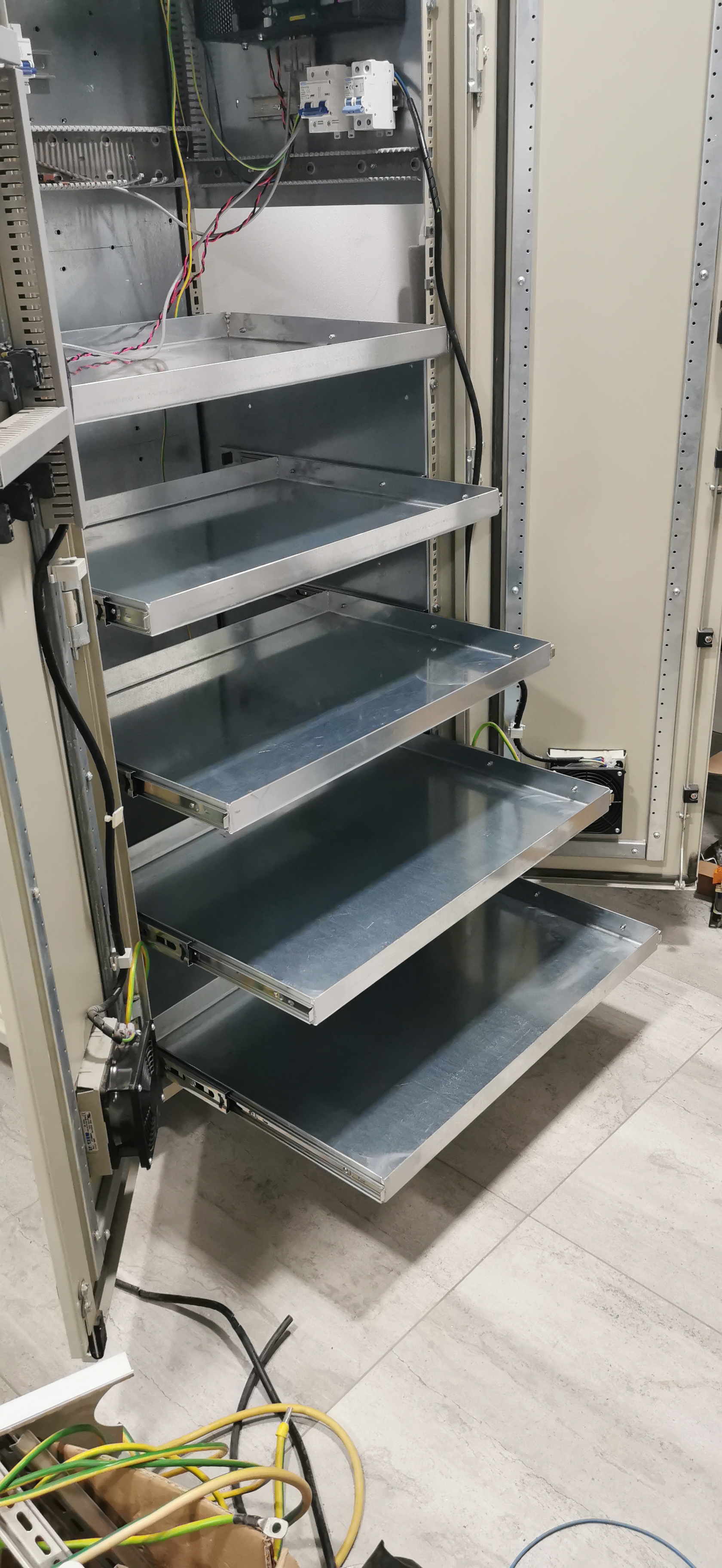

Konecne mi prisli na zakazku vyrobene sufle na baterie.
- Příspěvky: 3791
- Reputace:590
- Lokalita:Hlučín
Re: Navrh FVE bungalov
Tak ten box řádně přišroubuj ke zdi ,až je budeš vyjíždět ven
- rasto1
- Příspěvky: 899
- Reputace:44
Dakujem za cennu radumarko250 píše:Tak ten box řádně přišroubuj ke zdi ,až je budeš vyjíždět ven.
Akurat som rozmysla, ze by som tam na spodok dal plastove podlozky, co by teoreticky odizolovalo baterie od plechu a zaroven by sa tak tie baterie nešmýkali ked bude kov o kov.
