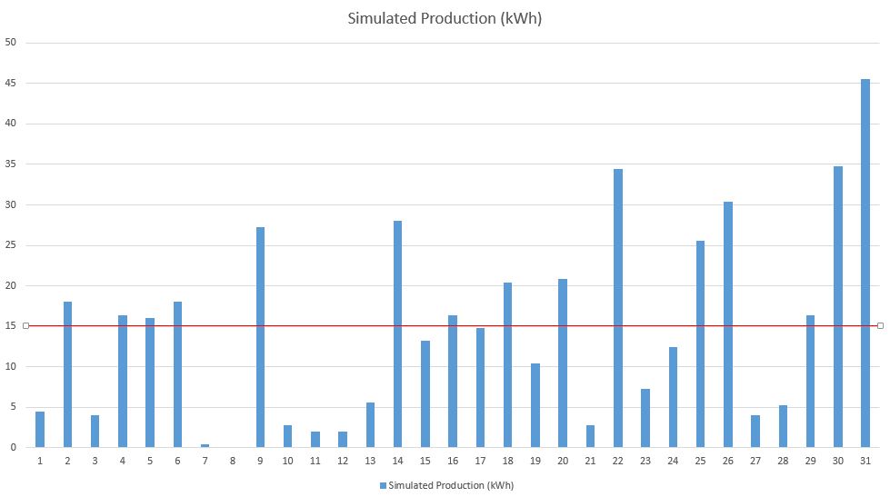

Marko,
dal jsem ten tvůj log do grafu a není to zas tak špatný: Kolikrát tam máš i výrobu/spotřebu 4kWh...akorát někdy taky kulový dva dny za sebou, to máš pravdu.
Mimochodem, tohle je asi měření na straně panelů viď? Takže po odečtení vlastní spotřeby měničů z toho do baráku dostaneš ještě trochu míň...že?

- Reputace:962
Marko,
na pankáče jsem to pronásobil 4x (20/5kWp) a vyšla mi tato simulace: Abych se nemusel moc omezovat, spotřebuju každý den cca 15kWh. Možná by šlo 10kWh. Ovšem já měřím na straně AC-out, takže musím připočítat ještě něco málo na ztráty při konverzi, nabíjení a spotřebu mých měničů.
Vypadá to, že některé dny si prostě ani neuvařím kafe, natož konev čaje.
Na to bych potřeboval tak 60kWh v bateriích, což by byl asi nejdražší čajíček na světě

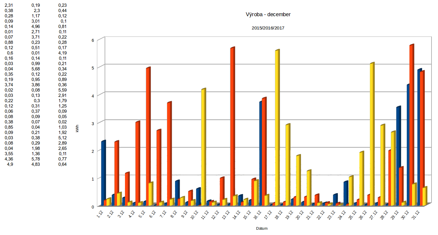

Dúfam, že sa youda nenahnevá, tak sem dám svoje dáta.
2015 - 1 kWp 24 kWh
2016 - 1.5 kWp 47 kWh
2017 - 2 kWp 36 kWh
2015 - 1 kWp 24 kWh
2017 - 2 kWp 36 kWh
