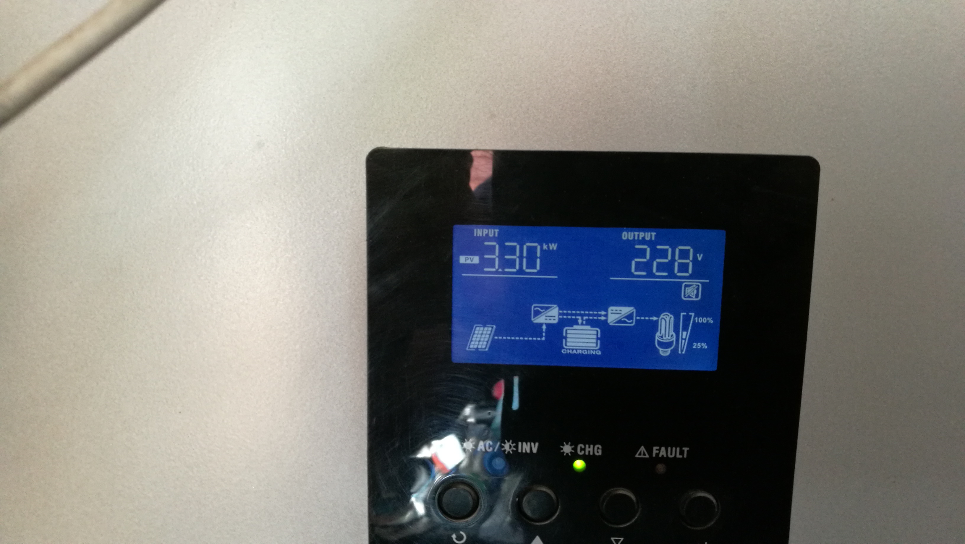

No a jake prekvapko na mňa prave pozeralo z axperta. 3,3kW tlačilo zo solarok cez axpert. Spojil som všecke panele do hromady,pred tyždňom,aby prednostne plnilo litiove baterie,ale o takomto čase som v robote a tak som netušil,že pretažuje axperta. Teraz som vratil polovicu na luhovky a z panelou liezlo ešte o 200W viac. Teda moja zostava koncom marca dava maximalne 3500W + 90W na 12v vetve

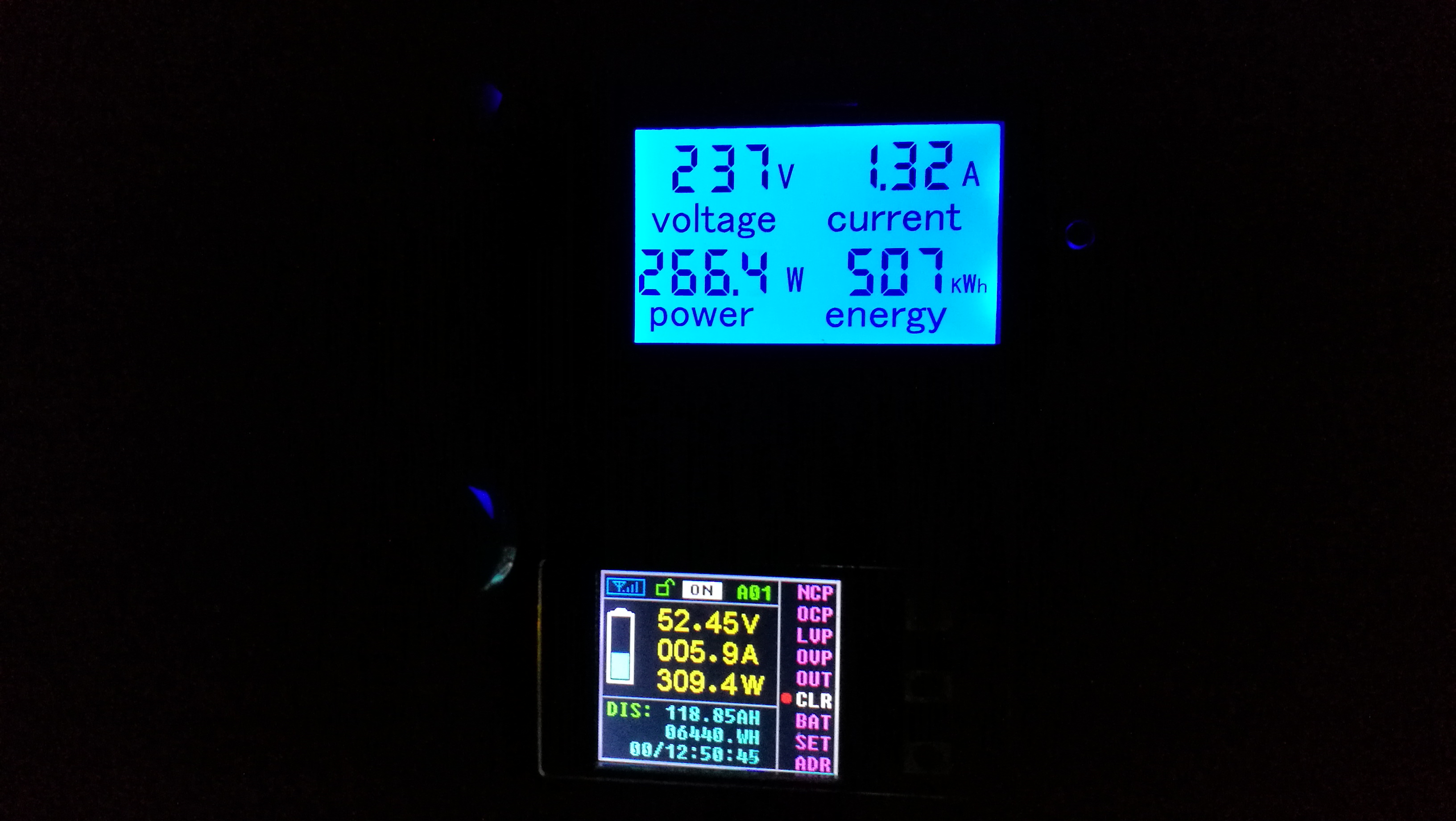

Zopar noviniek som naškrabal,ale slnko už krasne stuplo,tak som sa prestal strachovať o prazdne baterie,teda dufam,že nebude potrebne sa znova napojiť na DS a pôjdem ozaj dlho na solarko.
Začnem od spodku. 24v 210Ah Olovena bateria je už doma cela,len sa snažim prebrať članky,ktore som nemal doma a po malom teste im spravim peroxidovu kuru (ak sa bude dať zohnať peroxid),len nemam desulfator,tak to hadam nebude vadiť.
Druha vec,rano som spravil fotku,lebo solarko dalo do domu polmegawatthodinu. To mam cez 250kWh viac,ako pred rokom o takomto čase.
Posledna vec,ktoru som nečakal,lebo u ostatnych to bude istotne opačne,tak je nas v dome o prcka viac,dokonca mame pre koronu o osobu doma viac,teda je nas v dome 6,5 ,z toho do prace chodime ešte dvaja,teda mala spotreba domu stupnuť a ona ešte klesla. Dostal som sa pod 9kWh na deň.
