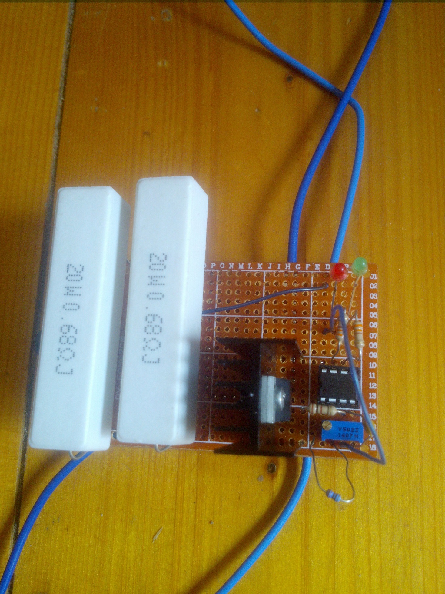

Tak už sem se konečně dokopal k tomu udělat prototyp balancéru na 3,45V.
Tady jsou jen 2 ledky, ale bude 3 ledkový s dvěma výstupy přes optický oddělovač. Led 1 - balancuje se, Led 2 + výstup - napětí pod 3,0V, led 3 + výstup napětí nad 3,6V.
Řídí to PIC, ještě mám dvě volné nohy, tak přemýšlím, že je časem využiju na programování napětí uživatelem.
- Příspěvky: 8478
- Reputace:1101
Re: LiFeYPO4 balancéry
tak to tam zrovna můžeš dát optočleny, ty zapojit do série a posílat data od jednoho ke druhýmu až na poslední, kde bude třeba displej, sd karta.....ale to už se dá koupit, tak proč to dělat znovu.
- dracekvo
- Příspěvky: 1937
- Reputace:155
Koupit se to sice dá, ale ta cena. Data by sice bylo možné posílat, ale nepotřebuji to. Stačí mi jen informace o tom, že některý z článků je pod 3V (pípák) a nebo informace o tom, že balancéry nestíhají (připnu přímotop).
- brumlaj
- Příspěvky: 2462
Fajn, připneš přímotop, a co o půlnoci? Až Ti pípák řekne, že máš jít ten přímotop vypnout...... potom půjdeš potmě spát? Já vím, je to přehnané, ale buď to nebude tak jednoduché jak píšeš, nebo budeš mít velmi zřídka dobalancováno (limita k nule).
- Příspěvky: 8478
- Reputace:1101
taky jsem měl takový balancery, co se na nich rozsvítila ledka, ale rád trávím čas jinak, než sledovat jaký je napětí na kterým článku, to stačí omrknout na voltmetrech jednou za pár dní, ale když si natáhnu do excelu CSV a udělám graf, tak je hned vidět, jestli některej článek nedělá něco špatně, a to je ta cena za komfort. Když už to vyvíjíš...
- dracekvo
- Příspěvky: 1937
- Reputace:155
Asi sem to blbě napsal. Jeden výstup mi spustí alarm při napětí článku pod 3V (pípák, volání, sms, vypnutí měniče, prostě co mě napadne). Druhý výstup zapne přímotop v případě, že nebudou balancéry stíhat, aby se někde zmrařil výkon co zrovna půjde do baterií, prostě havarijní stav. Až napětí klesne na normální mez, tak se zase odepne. Automaticky, nic ručně dělat nebudu.
A potřebuju to dodělat co nejdřív na sezónu, abych mohl solár pustit na plný kule. Až zas bude přes zimu čas, můžu si hrát s věcma jako posílání aktuálního napětí po společné sběrnici a tak podobně. Ale teď jen základní funkce.

No je to na mně moc binárnídracekvo píše:Asi sem to blbě napsal. Jeden výstup mi spustí alarm při napětí článku pod 3V (pípák, volání, sms, prostě co mě napadne). Druhý výstup zapne přímotop v případě, že nebudou balancéry stíhat, aby se někde zmrařil výkon co zrovna půjde do baterií, prostě havarijní stav. Až napětí klesne na normální mez, tak se zase odepne. Automaticky, nic ručně dělat nebudu.
- honzaL
- Příspěvky: 414
- Reputace:18
- Bydliště: Hradec Kráové
To považuji za chybnou filozofii. Balancér je na to, aby článek, který se první dostal na nejvyšší napětí si první "upšoukl" trochu energie (a pak případně postupně další). Maximální hladinu napětí musí hlídat regulátor dobíjení. Jako havarijní řešení při chybě regulátoru pak radši používám vypnutí FV panelů přes vyrážecí cívku v kombinaci s jističem od Bonegy.dracekvo píše:............... Druhý výstup zapne přímotop v případě, že nebudou balancéry stíhat, aby se někde zmrařil výkon co zrovna půjde do baterií, prostě havarijní stav. ..........................
Zapínání spotřebičů používám spíše jako provozní řízení při očekávaném přebytku energie a odvozuji to od napětí akumulátoru.
