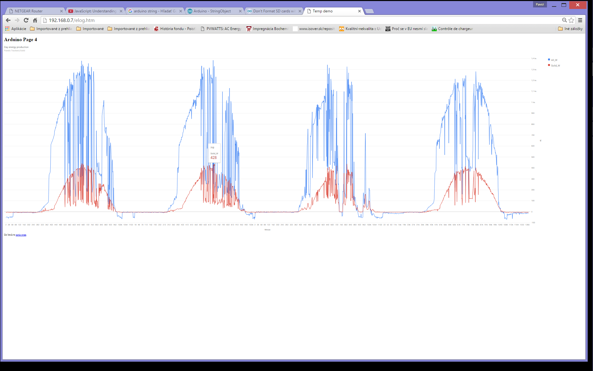

Doteraz som mal na Arduine výstupy a grafy len za posledný deň, čo mi aj stačilo, ale niekedy
chce človek porovnať výkon FVE za niekoľko dní, a tak som dorobil fileserver, ktorý zobrazí
logy za x dní dozadu, od určitého dňa. Trochu som sa s tým trápil, lebo jeden deń to nešlo preto,
lebo som odkomentoval jeden riadok a som si to všimol až neskor, v javascript debuggeri.
A dnes som sa trápil, lebo nemám 2. arduino a akosi objekt String nespája reťazce tak ako v C++.
Už len naplním SD kartu logmi, lebo to mám zálohované na SSD a pojde to, ako má.

Zatiaľ to je dosť jednoduché, cez AJAX určím day, month, year a počet súborov a ono to vytvorí
graf, lebo súbory sú rovnaké, majú rovnakú štruktúru.
Keď mi príde Arduino Mega, dorobím aj zobrazovanie roznych súborov, či už .cfg, .txt, resp. grafov.
Kód v Mega má zatiaĺ 47 kB, takže sa tam ešte toho vlezie dosť.
Hlavne bude zaujímavá komunikácia s inými Arduinami, čo riadia BMS LiFEPO4.
Takto sa to nedá ladiť, lebo mám len jedno, čo mi riadi FVE, a musím to mať na 1. šup,
lebo ináč v noci tratím dáta o FVE.

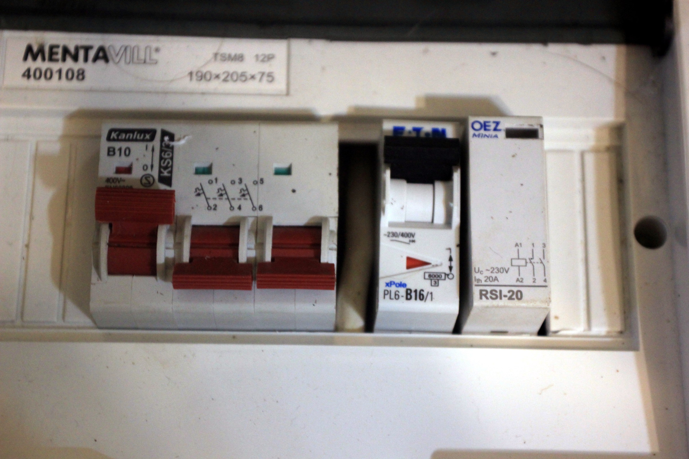

Spínam týmto stykačom, čo je na fotke 2200 W / 230 V špirálu v bojleri.
Bude to fungovať bez problémov, alebo sa to bude prehrievať a stykač odíde ?
řekl bych, že jich fungují tisíce (možná i desetitisíce) v celé evropě (pod značkou siemens), tak proč by měl být problém u tebe?
Tak , tak. Spinal som tri spiraly v bojleri tromi stykacmi, stykace mali za sebou nejake desattisice cyklov, nez som ich nahradil SSR. Bez poruchy.

A sranda je ze pre siemens ich vyraba ina Slovinska firma, videl som na vlastne oci v zavode.

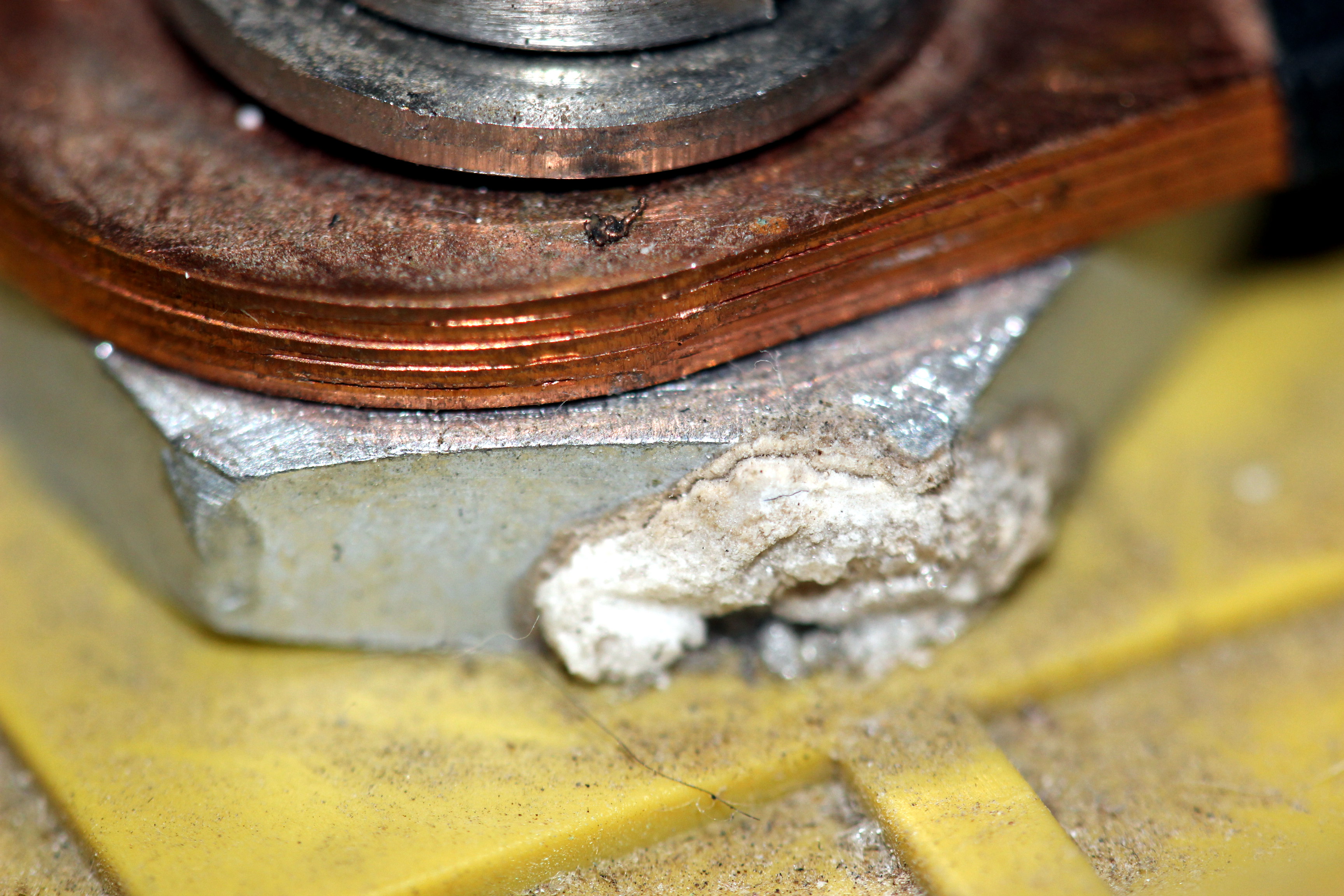

Na jednom z 8-mich LiFE článkov sa mi objavila oxidácia.
Je to ten najslabší článok, ktorý mi degradoval 115 až 122 Ah
články na jeho úroveň 101 Ah pri C5.
Vybíjal a nabíjal som od 2.95 do 3.52 na článok.
Urobil som niekde chybu alebo mohlo ísť o vadný článok z výroby a mám právo na reklamáciu ?
Ak nie, mám ho vyhodiť a dokúpiť jeden nový ? Sada má cca. rok a cca. 300 až 400 cyklov.

Viděl bych to na reklamaci.
Kapacita klesá, což by mohlo být zaviněno např. únikem elektrolytu okolo uvolněného a tedy netěsného šroubového spoje u vývodu. Takovouto korozi by ale únik elektrolytu neměl způsobit.
Nereklamovat ztrátu kapacity, protože na tu trvá reklamační doba 6měsíců. Reklamoval bych výrobní vadu, na kterou je záruka min.2roky.
Ještě bych upozornil na "pravidla moštárny" u reklamací: první reklamaci nepochybně zamítnou. Je třeba nedat se odbýt a reklamaci s novými a novými argumenty opakovat.

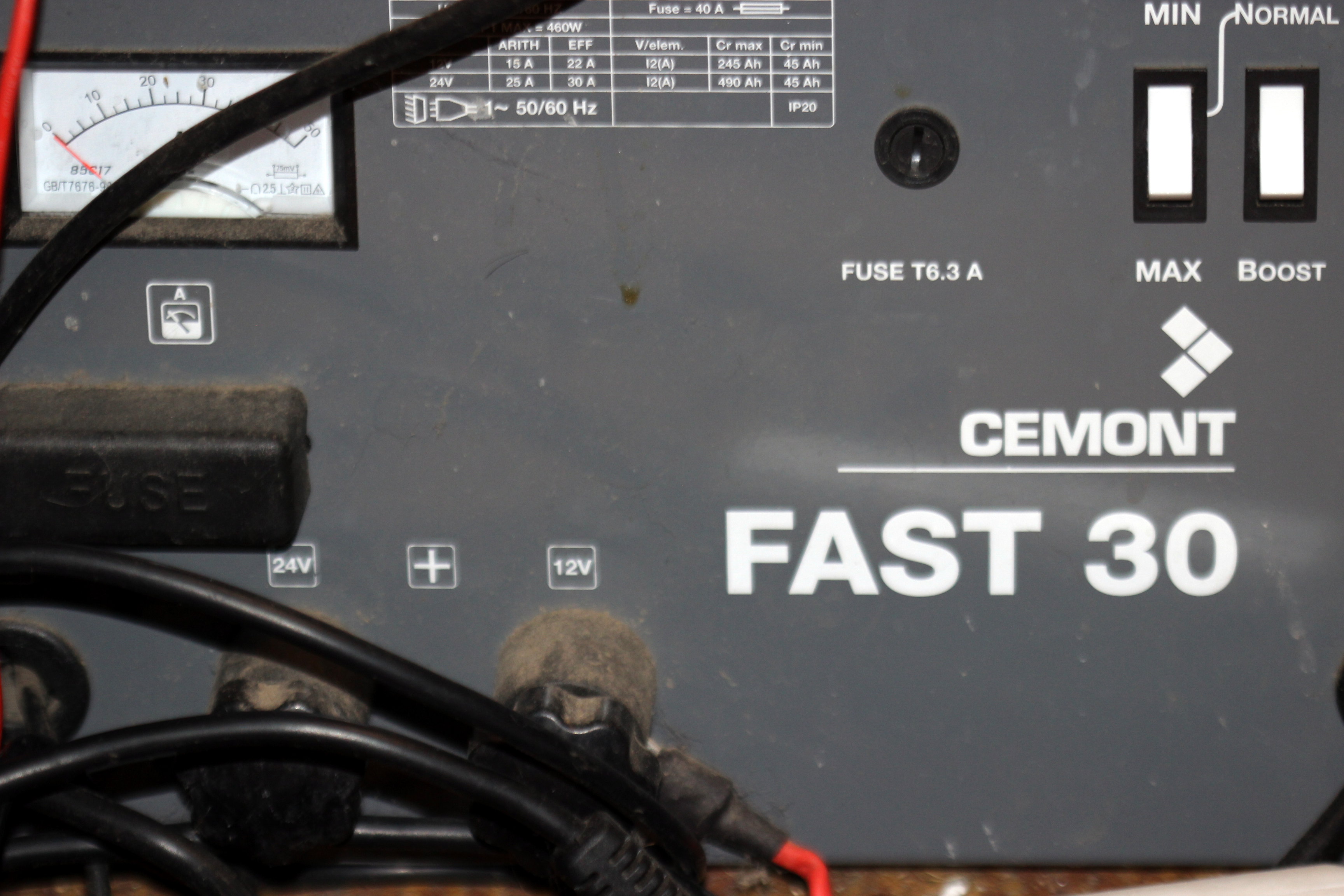

Takže mám túto nabíjačku, čo je na obrázku.
Síce tam píše 460 W, ale dve takéto nabíjačky pri zapnutí vyrazia B10.
Bude stačiť na ich zapnutie tento stykač a B16 ? Vydrží ten stykač roky ?
http://www.hagard.sk/elektroinstalacny- ... 58&page=43
Potom na detekciu DS použiť toto relé ?
http://www.hagard.sk/elektroinstalacny- ... 03&page=37
Len nikde tam neviem nájsť paticu pre to relé.
