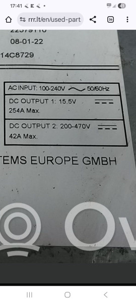

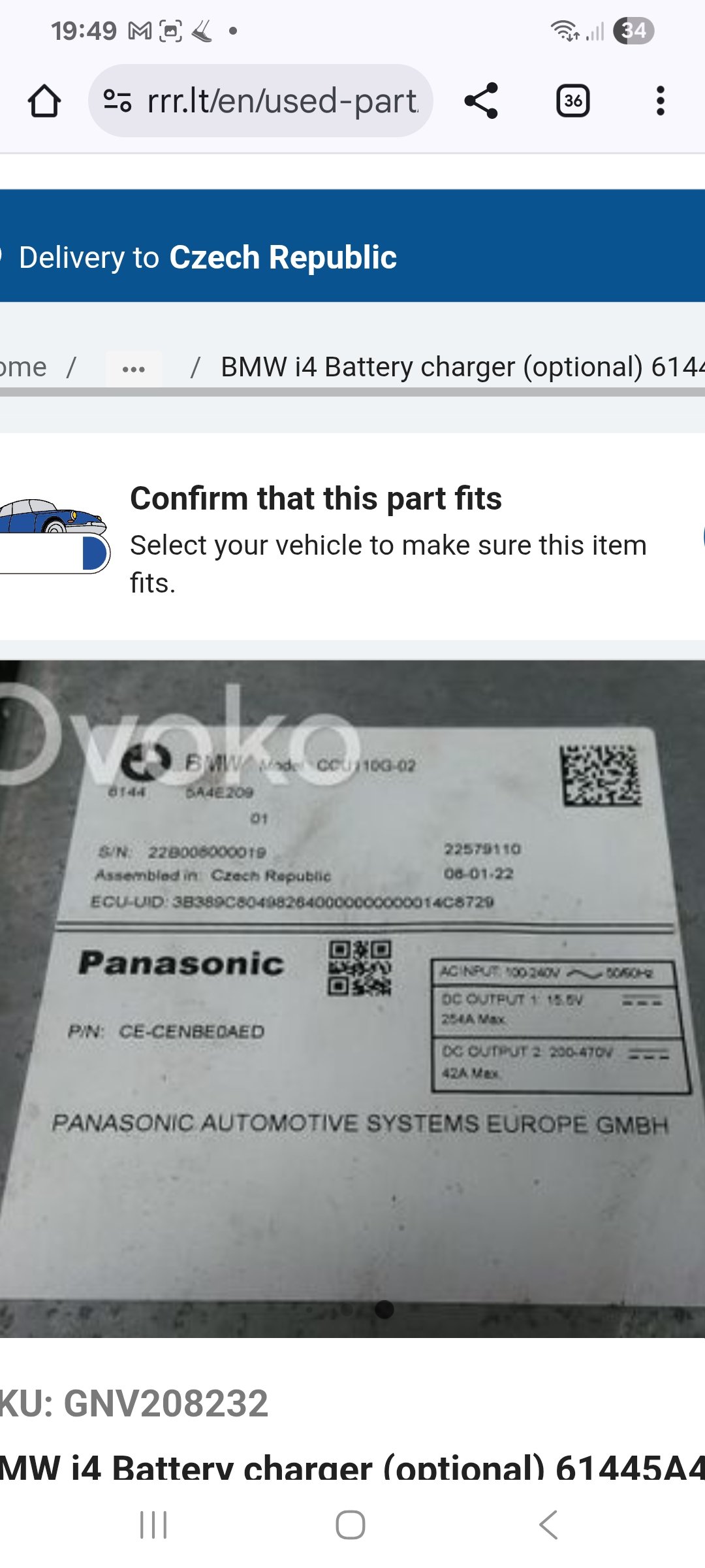

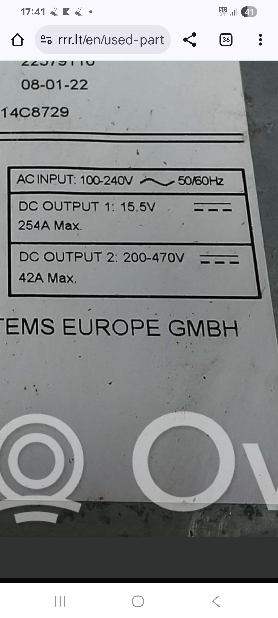

Narazil jsem na tento zdroj pro BMW i4.a i5,který slouží jako AC nabíječka baterie.K čemu je v EV15,5V a 254A???
Vypadá to že AC nabijeni jede z 230V a 400V nevyužívá.

Tak třeba pro 12V systém? Je to jen necelých 4kW. Tedy infotaiment, nějaké to světlo, klima a je to v čudu.

Nin ale to jede jenom, když to nabíjí AC z 230V..Což je divný.

tak ani ne... obvykle se palubni system napaji pres menic z HVDC na 12VDC... asi pro ne bylo jednodussi tento odber oddelat nez si s nim parazitovat nabijeni. Očekávám totiž že pokud by se baterie vybila opravdu hodně, tak se to celé shodí a toto je způsob jak to nahodit... první musí najet 12V systém a celé to ožít než se může zapnout nabíjení HV systému.
že se nevyužívá 400V je za mě opět logické... když nevím jestli budu mít napájení 1f nebo 3f a chci to udělat kompatibilní je pro mě lepší udělat 230V, případně 230V 3x. Pokud pojedou všechny nabíječky proud nulákem bude stejně skoro 0.

jj když HV baterie chcípne nebo vybije se i 12V má to logiku
