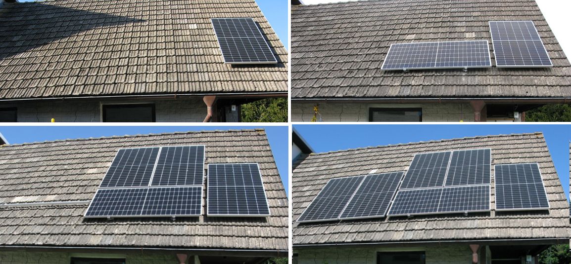

Re: Mikiki elektrárna
Zde je vývoj v panelech
Opravdu jsme dumali jak je tam upevnit a betonové tašky už nejsou moc dobré.
Už opravdu končím s panelama a až se bude předělávat střecha, tak ty panely půjdou samozřejmě od pravého kraje nahoru.
Jsem si myslel že budu mít jeden max 2 panely
- Dagus
- Příspěvky: 2243
- Reputace:242
Tohle znám, jen jsem rovnou dělal uchycení na co nejvíc, to byl opruz. Pak přidat panel bylo snadné.

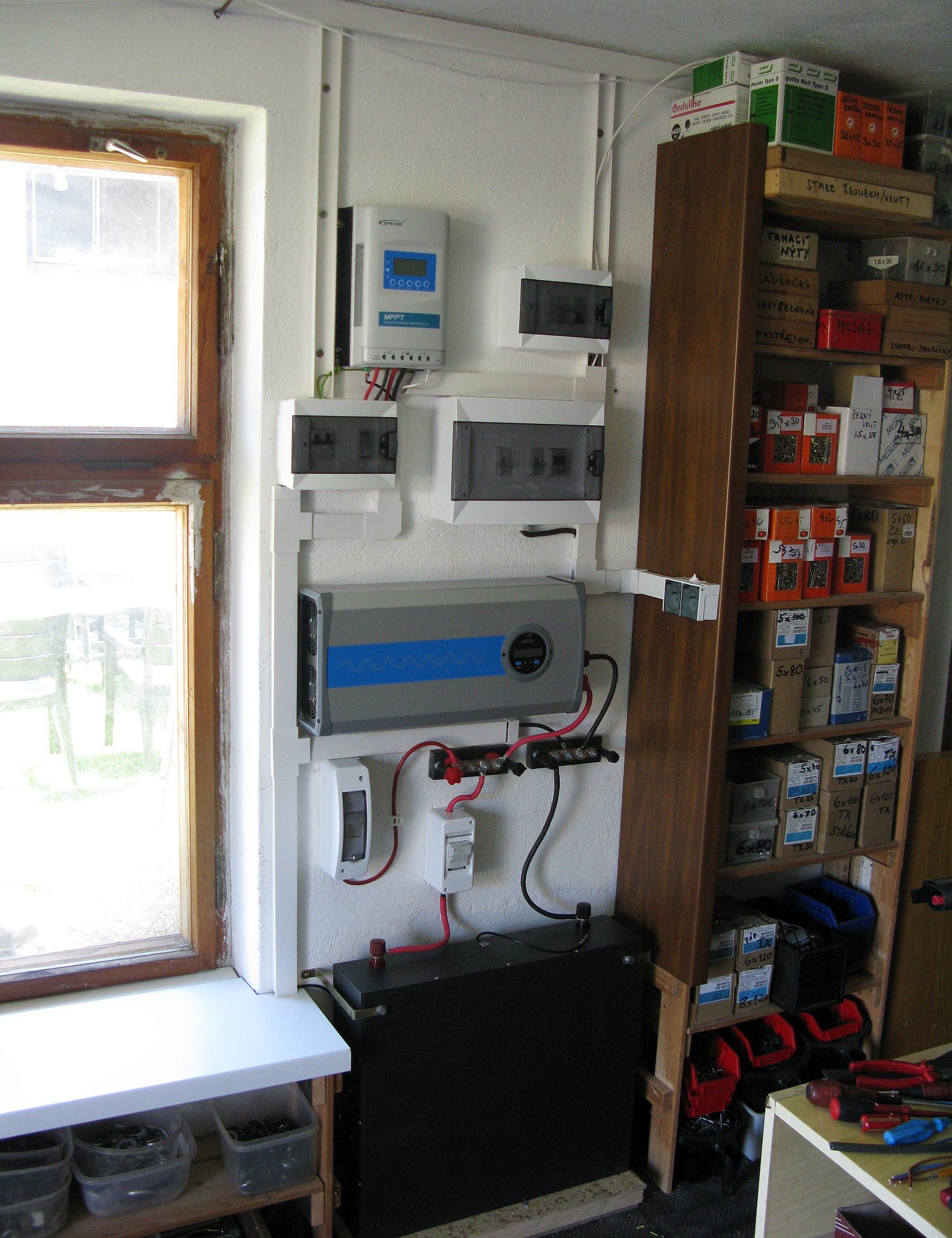

Zítra to snad spustím
- Příspěvky: 4722
- Reputace:316
Technická co to tam máš za baterku?
