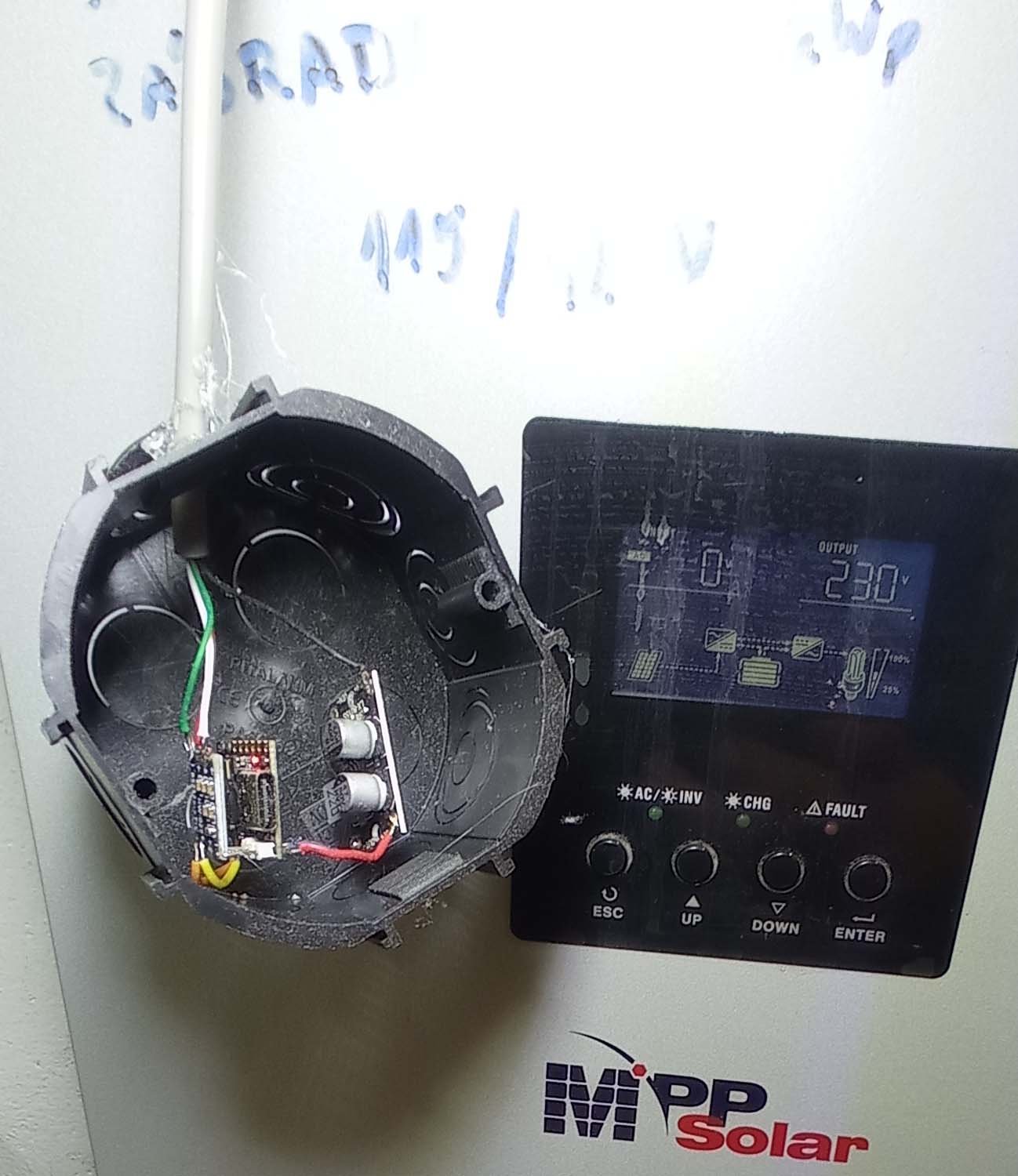

Měl jsi vytrvat. Ty krabičky vypadají třeba takhle: Vše je na kabelu z ethernet konektoru měniče - 4 dráty - +12V, zem, Rx, Tx.
1. destička - DC/DC měnič 12/5V. Stačí 1W.
2. destička - převodník napěťové úrovně ttl 5V na 3V max3232
3. destička - libovolné esp - třeba esp32 C3 mini do kterého se třeba z PC pošle po USB kabelu obslužný program z https://github.com/syssi/esphome-pipsolar
Když něco takového jednou spatláš a strčíš třeba do instalační krabičky jako tady, tak přestáváš být závislý na tom, co někdo někde udělá a nemá tam něco, co by se právě tobě hodilo. A má tam třeba chybu, kterou nemůžeš opravit, ale hledáš, jak ji obejít.
