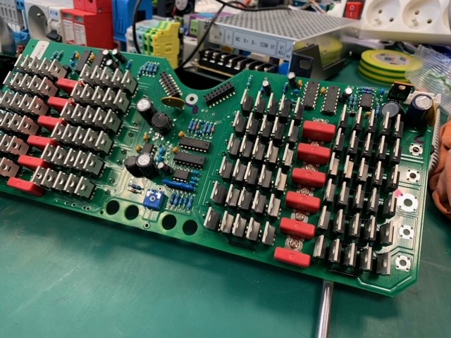

baterku mam zatim 21kWh… jeste ji rozsirim… natocilo se to za posledni mesic… jeste mam podezreni na vadnej xth - pri hybrid rezimu strasne hucel a litali mi i ochrany spd - na oscillu pila z jednoho fetu-vymenen opraven… takze je mozny ze to byl duvod… ale neresi to zaklad - nechci se desit kazdy kwh na pecku… at je duvod jakejkoliv… v hybrid rezimu ta cyklycka regulace proste pri odepnuti vetsi zateze tam ten pretok posle… i kdyz malej a v tomhle state jde predevsim o stat… dyt to vsichni vime… tak chci mit klid… u to prepinani neni legalni… ta vidlice se zasuvkou tak napul…

Tak samozřejmě, že uhlídat 3f soustavu, kde může proud téct i mezifázově u 3f spotřebičů je náročnější... o tom žádná... právě jejich poruchy, či stavy, kdy může vznikat nesymetrie u točivých strojů při poruše na vinutí nebo invertoru, můžou hrát svojí roli při vypnutí zátěže v hybridním módu - specielně s prioritou využívat energii z baterie... kde si nechává studer 15 procent na DS, právě kvůli reakci DSP na přechodový děj... asi to nemusí stačit... a jak jsem psal... i porucha jednoho fetu u střídače, kterých tam je paralelně X, může způsobit ve finále zvýšení napětí - krátkodobé nad napětí sítě - je to deset, dvacet milisekund... a jak mi letěla přepěťovka nastavená na 275V proti N... jinak se to dost špatně opravuje - musíte vyletovat všechny... takže tak jedna, možná dvě opravy... pak ta deska bude zničená... ale zase fety by měly být vyjímka... takže... aby byl klid tak ostrovní provoz maximálně s vazbou ACzDS-DC-AC... jinak to bude vždy riziko... nebo to připojit... což zkusím...
