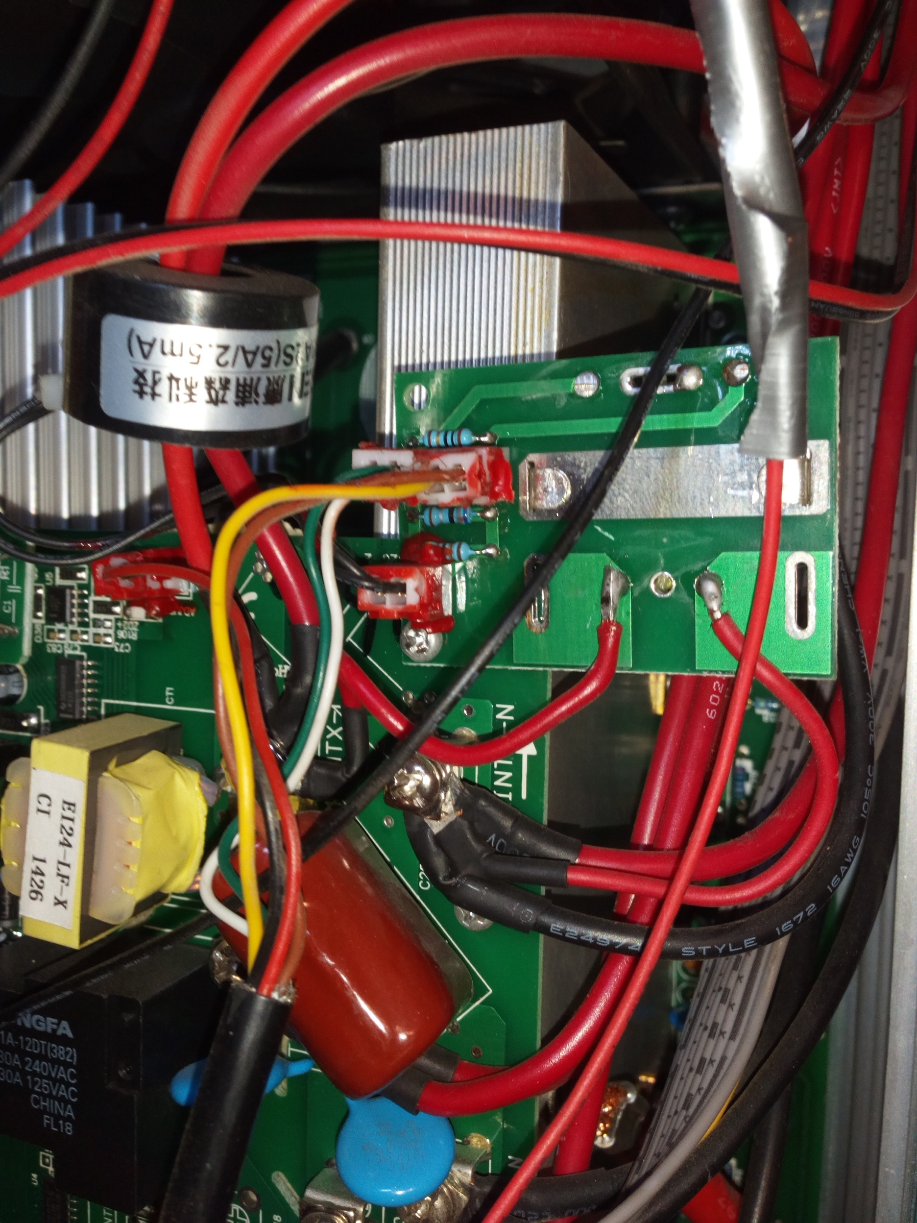

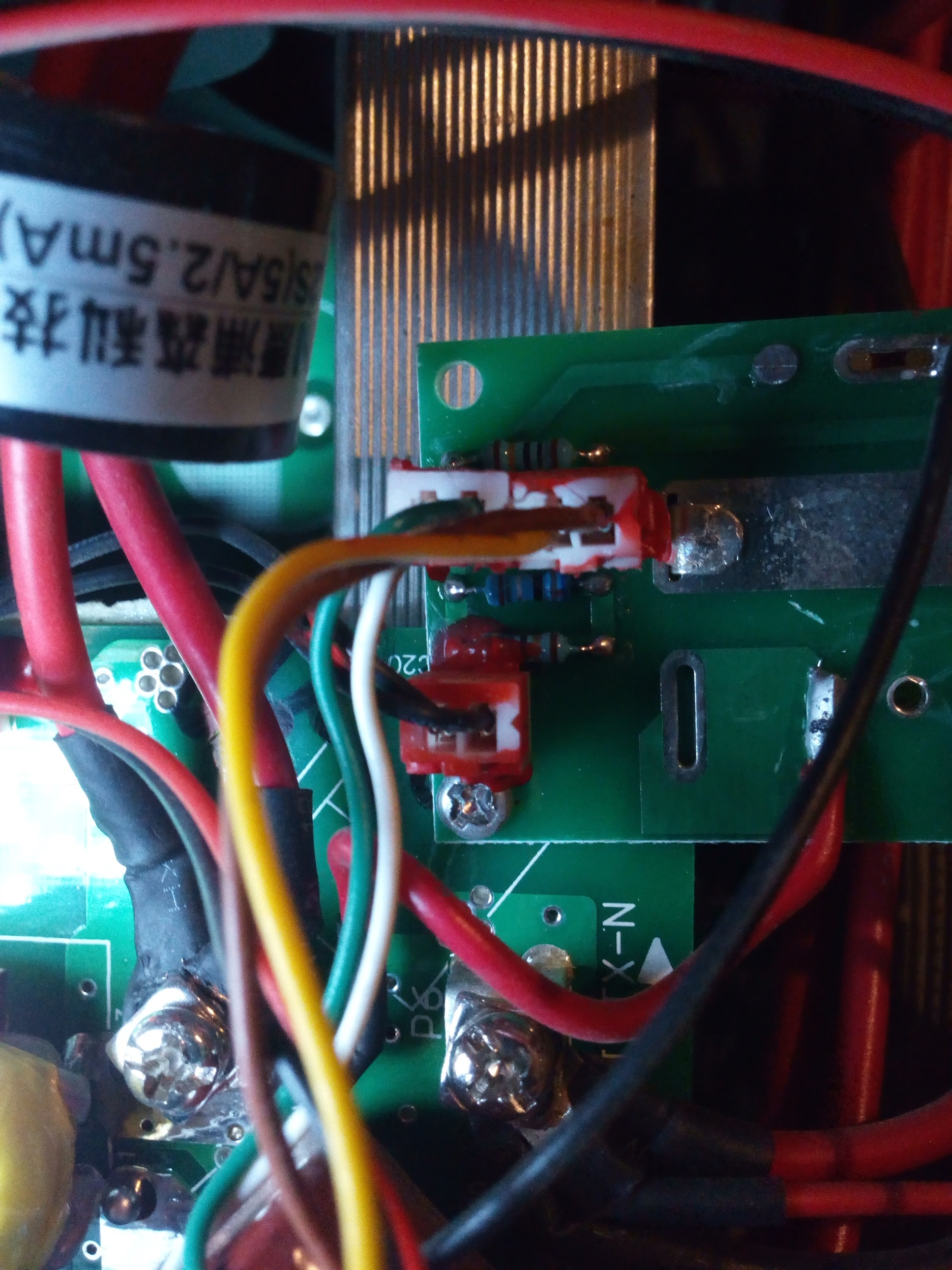

Jen taková laická úvaha. Na desce bočníku je jen tráfko a tři odpory nad sebou,nešlo by to právě přez ně? Tak jak se šidí maximálka měniče na odporu vedle nápisu "ADJUST".

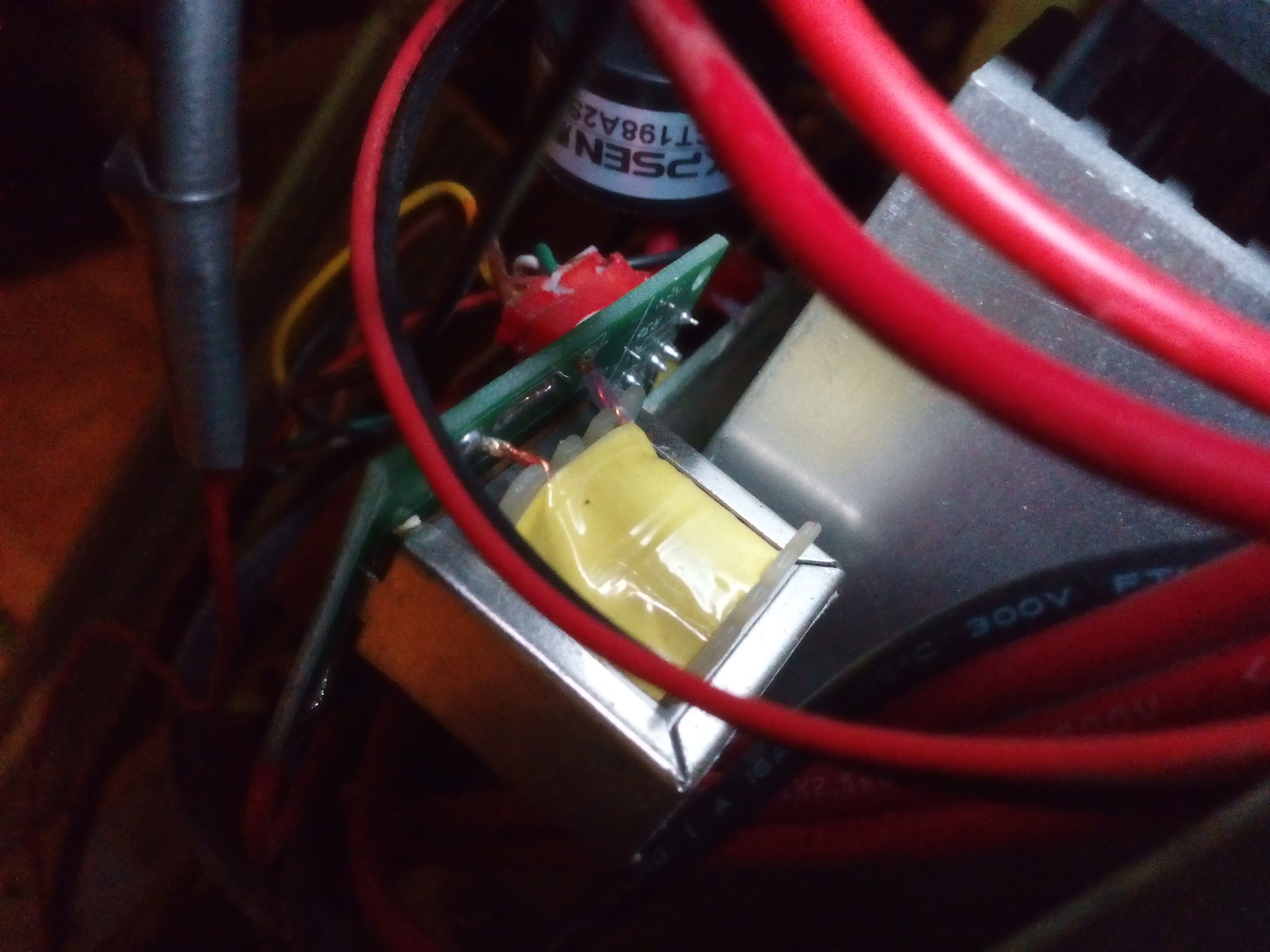

tím tráfkem se třemi odpory nad ním je měřeno pouze napětí
jednak galvanicky odděluje AC od DC (měřák je napájen z DC části) a zadruhak určitým převodovým poměrem na nižší napětí jej upravuje k měření švábem.
K měření proudu slouží vychvalovaný a obdivovaný indukčtní proudový senzor
ta černá hranatá kobliha se stříbrnou samolepkou posypanou čajem z poloviny čitelně

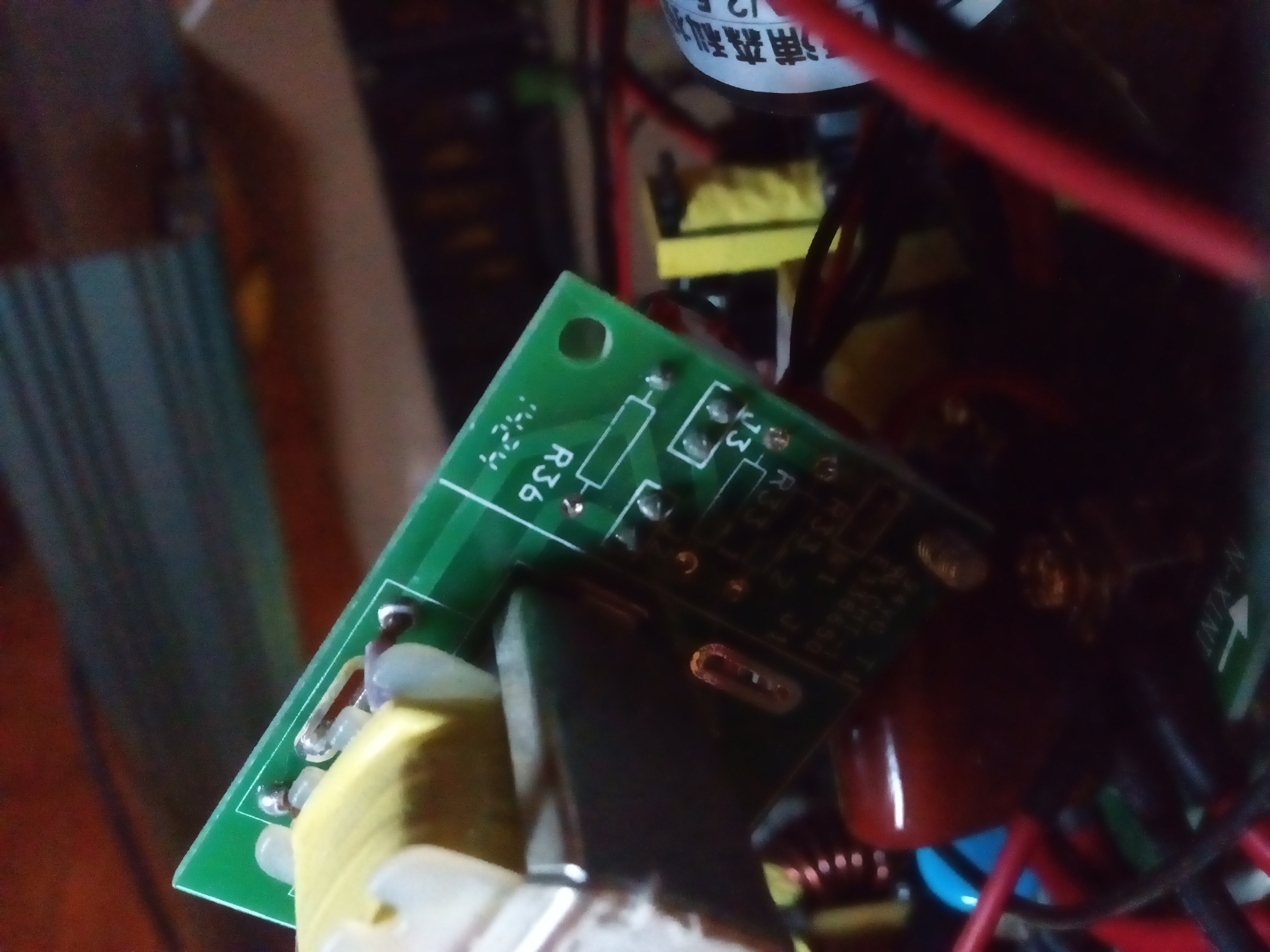

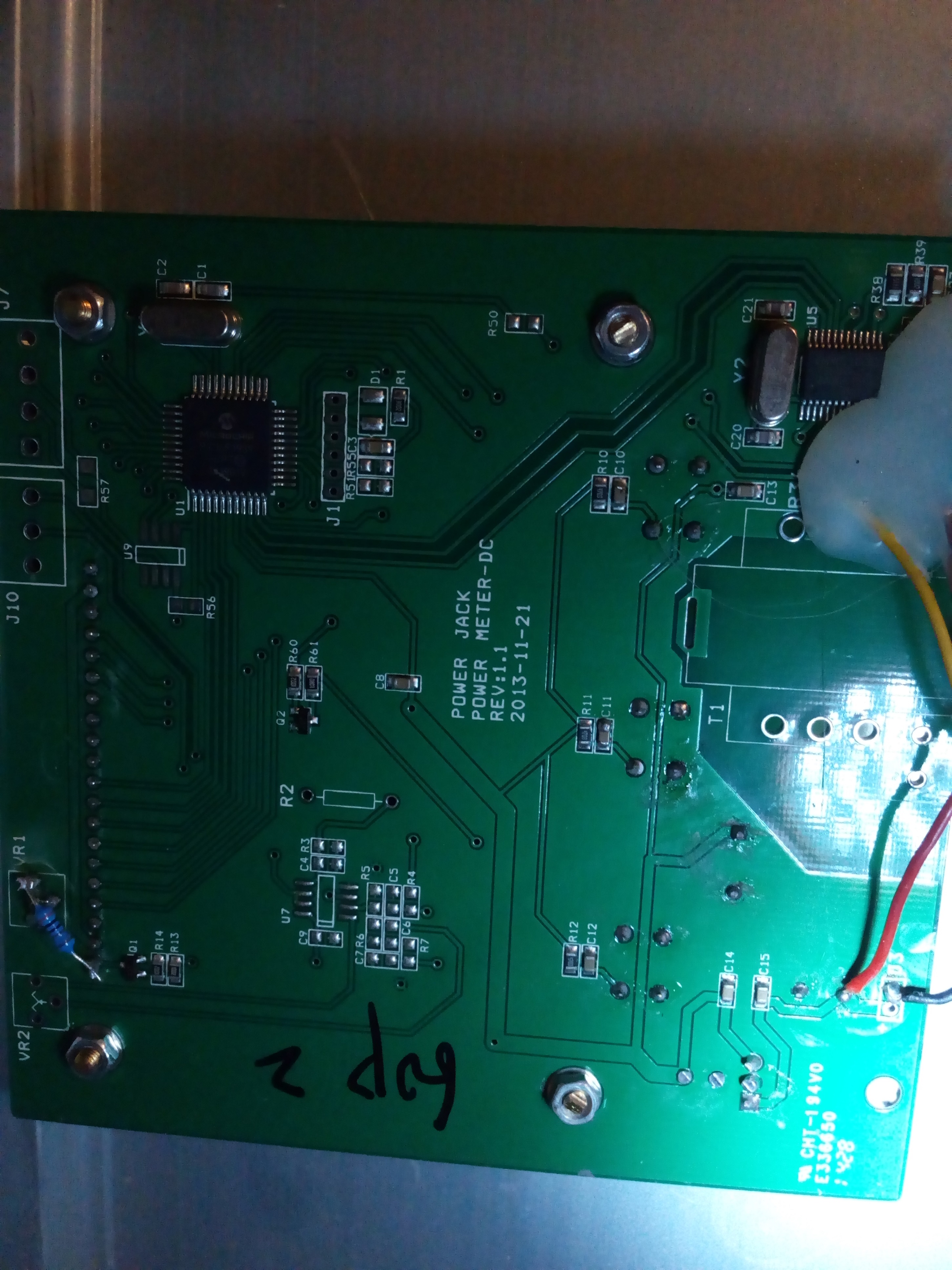

Když už to máš kuchnutý , tak vyfoť i desku přišroubovanou k disleji
. Nějaký čas se mi doma válela PJ zdechlina i s tímto měřením , ale moc bedlivě sem to nestudoval ... jen vím co k čemu je a že je to schopný fungovat i bez zbitku PJ
. Možná sou tam někde trimry k ladění

Ta černá hranatá kobliha s čajem(bočník/senzor) má dva svody do téhle desky právě,je to ten samostatný konektor s černými vodiči dole.Ty dva další konektory vedle sebe jdou na desku u displeje.Právě z toho vycházím,že tady začíná měření hodnoty a buď je nepřesný senzor,nebo účelově upravovaná hodnota z něho(ty tři odpory).

pokud to měří správně napětí, tak je asi jasný, že výkon to počítá z vyššího proudu než je skutečnost. Tenhle proudovej transformátor je s převodem 25A/2.5mA, a na té desce je zatěžovací odpor, na kterým je úbytek napětí, co pak ten digitál měří. Odhaduju tak v řádu kiloohmů. Když se přidá další odpor paralelně, tak se sníží napětí, tímpádem naměřená hodnota proudu a i hodnota měřenýho výkonu. Ale kolik by to mělo být, netuším. možná zapojit z druhé strany přímo na konektor odpor 10k a zkusit proměřit, co se jako změnilo. Hlavně nezapínat s odpojeným konektorem, to by to proudový trafo shořelo plamenem. Přetížit se to trafo zkratem nebo malým odporem nedá.

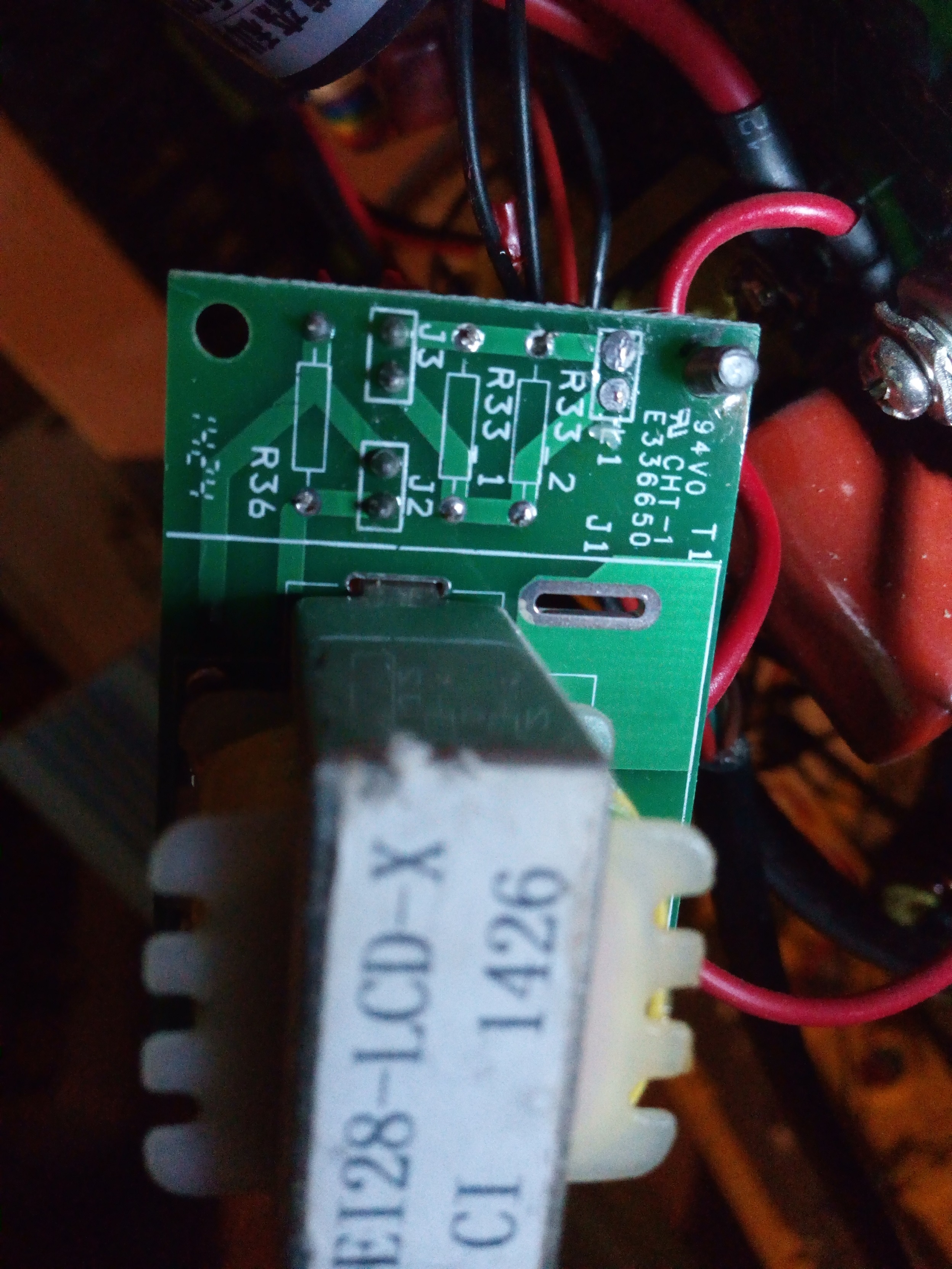

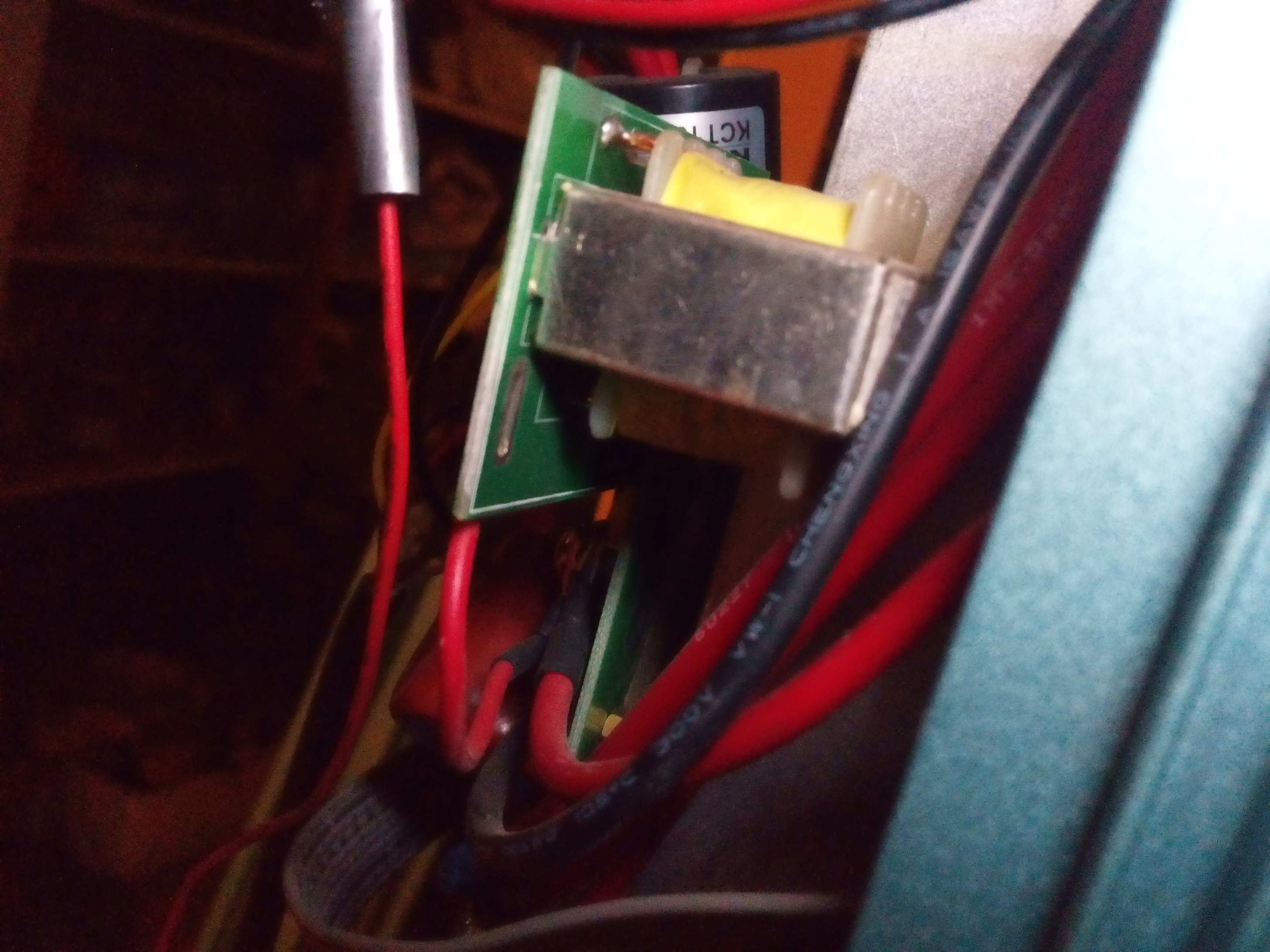

Tak mě to nedalo a odšrouboval jsem desku s tráfkem a zjistil,že to tráfko nejspíš jen napájí LCD.Vývod z tráfka je spojen jen s jedním konektorem J2,přez odpor úplně nahoře R36(16R +-1%).Vstup senzoru L1 je přímo spojen s vývodem J3 na desku LCD přez dva odpory R33-2(47R+-1%) a paraelně s ním ještě jeden R33-1(6,8R+-1%) .Na samotné desce LCD je jen jeden trimr a na jeho jeden vývod se právě pájí onen odpor pro zviditelnění hodnot bez tlačítek,takže bude asi sloužit jen podsvětlení ? Každopádně jakou velikost doplňujicího odporu cca. zvolit k těm dvěma co tam jsou paraelně u vývodu senzoru,řekněme 10% zkreslení?

Problém by mohl nastat, pokud by se na základě napětí z tohoto snímacího odporu řídila i část obvodů, která zajišťuje reakci na přetížení měniče (pokud ji PowerJack vůbec má). Pak by se po úpravě snímače mohly posunout i meze bezpečnostního vypnutí střídače, což by mohlo mít za následek nevratné změny ve výkonovém můstku.

Jack má to meranie úplne zvlášť riešené. Pre display je priamo ta mala pridavna dosticka plus prud. trafo. Ochrany ma na riadiacej doske extra.Už mám dlhodobo problém s Jackom 5000W/24V. Jediné čo na ňom fungovalo do posledka je display
Re: LF měniče úprava
ne, to je jinde, to už sem taky řešil, tohle je jenom měření, v podstatě samostatný. Výslednej odpor je teď 5.9 Ohm, potřebuješ o 10 procent míň, to je cca 5.3 Ohm toho dosáhneš paralelním připojením 51 Ohm. A nebo vytáhnout 47 Ohm a místo něj dát 27 nebo 22 Ohm a je výslednej odpor 5.3 Ohm. Určitě jsou to tak malý hodnoty? To druhý trafo má taky zatěžovací odpor, je použitý jako měřící trafo napětí, abrams píše že napájený je to z DC části. Napětí to měří dobře? Já se tímhle metrem moc nezabývám, považuju to za "čínský blikátko".

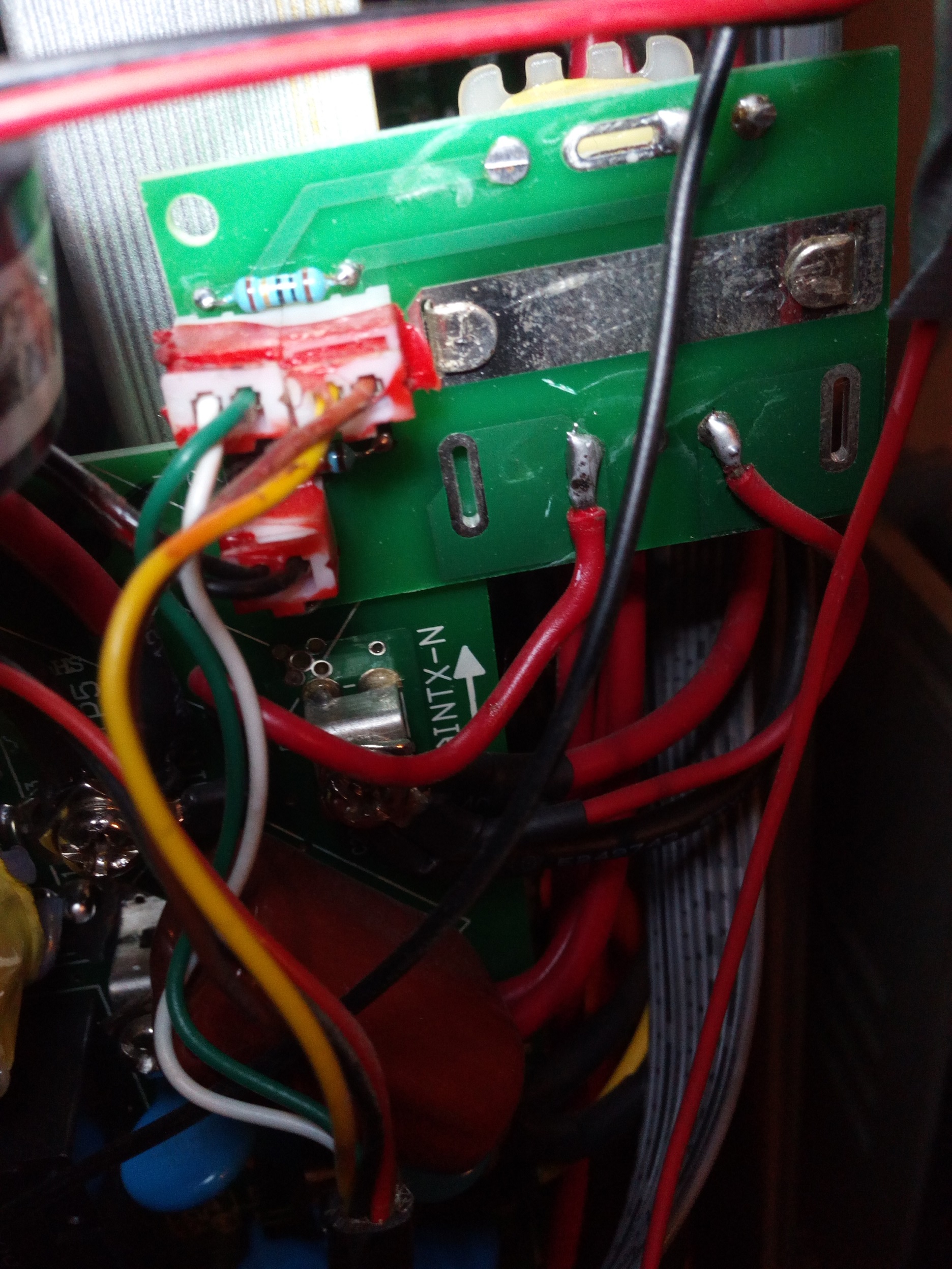

Tak to LCD s počítadlem je dobastlená věc na fungující měnič ,protože původně jej PJ neměly.Tak šikmoočka naroubovala zvláštní měření pro oko uživatele a měření stáhli odkaď to jen šlo.Samotné výkony se řeší tím druhým tráfkem na základní desce a již zmíněným odporem u nápisu ADJUST.Zhoření PJ snad nehrozí maximálky mám 7,5kW a dal více bez úprav.
Malinko nerozumím jak změřit správnost napětí(výstupu z toho tráfka LCD?),změřím napětí na vstupech do PJ z baterky a co mám měřit vůči tomu a jaká hodnota by měla být?
Co se týká hodnot odporů,tak to je věc rozpoznat ty barvy a směr výpočtu dle nich,naštěstí tam byly jasně dané ve většině pruhů tak to nešlo do kalkulačky ani jinak zadat.Máte nějaký typ na rozpoznání barev,když to nemůžu donést na denní světlo,led a zářivky je zkreslujou?
JInak tam připlácnu paraelně ten 51 Ohm a watmetrem odzkouším co se pohlo.Snad to pude takto jednoduše,když už tam to "čínský blikátko" je.

odpojit proudový trafo a změřit ohmmetrem. A nebo fotit foťákem na makro, svítit halogen žárovkou.
Ale asi to bude pravda. S tím napětím jsem to myslel tak, jestli odpovídá údaj na displeji s napětím naměřeným voltmetrem.
Zkus ten odpor, nic tím nepokazíš.

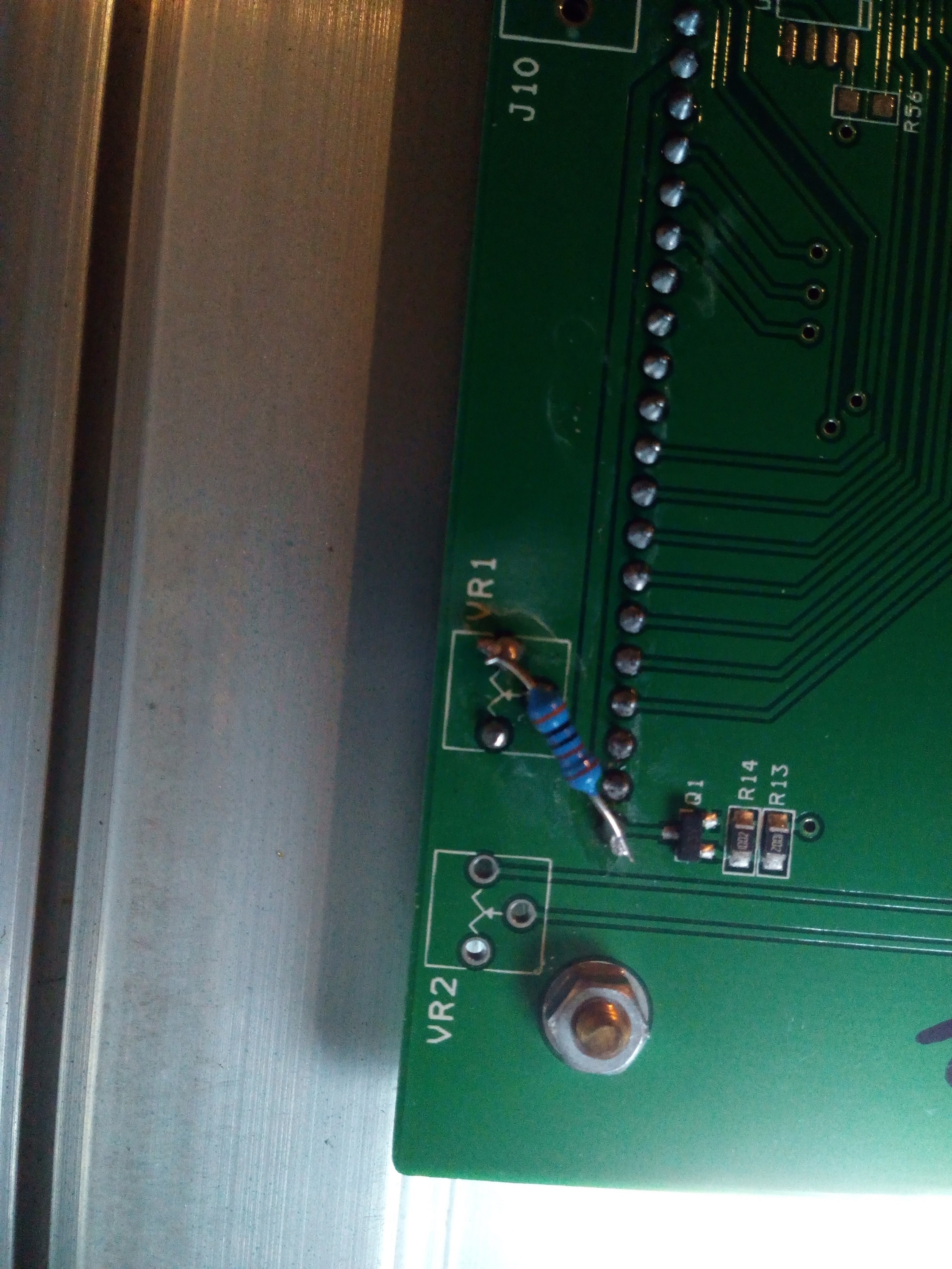

Po přidání odporu na stranu vstupu senzoru(51 Ohm) se na displeji skutečně okamžitě sníží hodnota ukazovaného stavu odběru o 11%,takže tady lze libovolně doladit cokoli.Já ho nakonec nepoužil,protože se měření LCD ovlivňuje ještě výší odběru a do 4kW to celkem i odpovídá,kdy vstup je větší,než výstup na LCD,pak se to ale láme naopak což není možné

Tak jsem nakonec přidal ten 51Ohm odpor na původní R33_1(na fotce),vycházel jsem z el.měru za PJ a v PJ,kde byl rozdíl 10%.Po několika dnech se tyto hodnoty už rovnají(elměr/PJ LCD),samozřejmě kromě toho celoročního skoku co se už vytvořil. Takže touto cestou lze LCD doladit.
