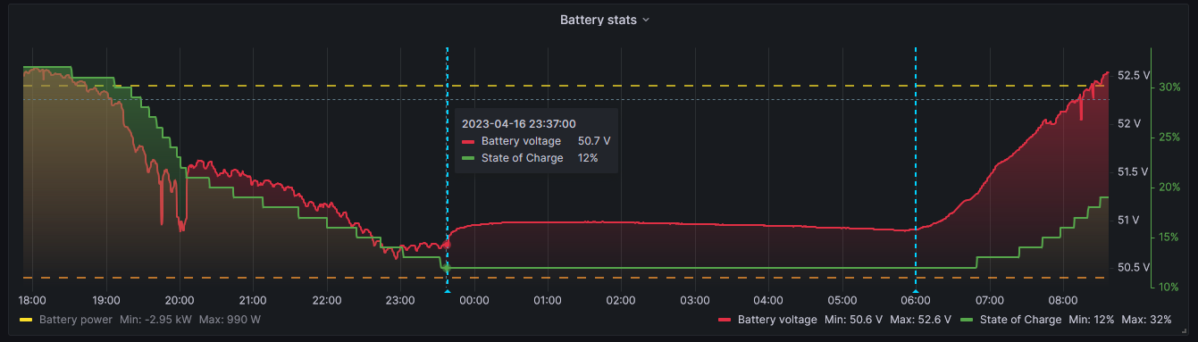

Re: MUST 5kW/48v
Aha nevěděl jsem, myslel jsem, že BMS je celkem přesná.
takto vypadal průběh napětí a % nabití,
tak co byl kurzor to přeplo na sit, ale pak padalo napeti dal, ačkoliv nebyl odběr ( napada mě že maximalně nějaké články živily jiné) koukal jsem na jednotlivé články
ty a se takhle rozjely
co mohlo zapříčinit takové vybití? když to šlo ze sítě, nebo jde odběr ze sítě a měnič pořád z baterie? ale to by byl z baterie patrný odběr a to nebyl

Re: MUST 5kW/48v
Měnič má nějakou spotřebu z baterky i při bypasu si to změř.
Jinak BMS to nezměří protože moje měří od 2A co je míň píše 0A.

Re: MUST 5kW/48v
Takto ti poviem. 46.2V na prechod do bypassu? 46.2V je výrazne pod 10% SoC, kde strmo klesá krivka napätia LiFePO4. Tam už zostáva minimum využiteľnej energie (a to máš 150Ah, ja 280Ah). Tak sa nečuduj, že ti vlastná spotreba meniča (cca 50W) do rána stiahla baterku na nulu a odpojila sa.
Ja mám prechod do bypassu 50.4V, 48V na odpojenie od meniča! A ako môžeš vidieť z grafu, po prepnutí a znížení aj tej malej záťaže (v noci 150-280W) začalo stúpať napätie na batérii až na 51V. Ráno keď vyšlo slnko, mala ešte 50.9V . SoC celú noc 12%, aj to už mám trochu výčitky... Na tvojom grafe pekne vidieť ako o 2:00 začalo strmo padať napätie.
A možno som aj kecal s vlastnou spotrebou v bypasse, vtedy je takmer zanedbateľná.

Re: MUST 5kW/48v
BTW
řešíte tu lifepo nebo lion? Protože co koukám na ten jeho graf s BMS a články, jestli má lifepo4 tak nabíjet články na 3,9V asi není zrovna dobrý nápad...

Re: MUST 5kW/48v
Dobrý point, nikde nepíše čo má... Ani chémia, ani počet článkov.bokser01 píše:BTWřešíte tu lifepo nebo lion? Protože co koukám na ten jeho graf s BMS a články, jestli má lifepo4 tak nabíjet články na 3,9V asi není zrovna dobrý nápad...

Re: MUST 5kW/48v
Ne mám Li-ion, takže trochu jiné napětí jeho průběh - už jsem psal pár příspěvků dozadu i s obrázkem etikety
, kdy jsem se ptal na nastavení parametrů napětí.
každopádně se nijak nezlobím, já se učím, a jsem rád za rady a názory
našel jsem v nastavení BMS položku "Single full voltage" a má 4,15V já dnes dal maximálně na článku 4,11V a při tom BMS ukazovala "jen" 86%, tak možná malinko tento parametr ponížit, aby se tedy restartovalo.

Re: MUST 5kW/48v
Pohoda. Ale ten priebeh napätia po prechode na bypass je aj tak divný.

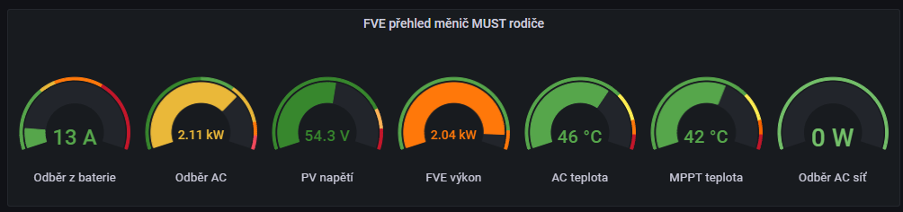

Dneska slunce jede...
MPPT to tlačí a drží první MUST okolo maxima MPPT v rozmezí 76-79A... Kabely k měniči z rozvodnice trošku vlažné přece jen je to 6mm2 a co jsem měřil jde přes ně okolo 38A...
Teplotu DC a AC strany si měnič drží poměrně hezkou na ty proudy. Ale byl jsem v místnosti z měniči otevřít okno, protože se stávalo v minulém týdnu, když tam nikdo několik dní nešel, že teplota v místnosti byla přes 23°C. Nezdá se to ale ty měniče už si to tam těmi výkony dokáží slušně vyhřát

Treba ten menič prerobiť na vodné chladenie a dať to ako predohrev TÚV
Ja som dnes ráno začal so 80% SoC, bojler nahriaty, umývačka beží, ešte dáme prať a sušiť, ale moc toho už neminieme.

Re: MUST 5kW/48v
No my už taky budeme končit, vypráno máme, jeden bojler ohřátý a druhý se teď láduje, myčka už taky proběhla
Tak to vidím, že byť je venku krásně, tak prádlo dáme do sušičky

Re: MUST 5kW/48v
Dneska se mi povedlo poprvé s Mustem přiblížit k teplotě 60°C bylo to v situaci výkonu MPPT na max a AC odběru přes 2,5kw s docucáváním cca 40A z baterie. Odběry jsou první 2 špice 2 pračky, pak bojler 2kw + susička na prádlo (nejvyšší teplota a odběr) a potom myčka na závěr.

A to je teplota ac, dc nebo transformatoru. Mě při zatížení střídače na 82% lezly teploty DC 30°C, AC 38°C a transformátor 77°C, když je klid, zatížení střídače do 10%, spíš méně, tak transformátor hlásí teplotu skoro 50°C. (střídač je v tech. místnosti, kde je chlad, volně na zdi. (v tu chvíly ze slunka daval 3,3kW)
