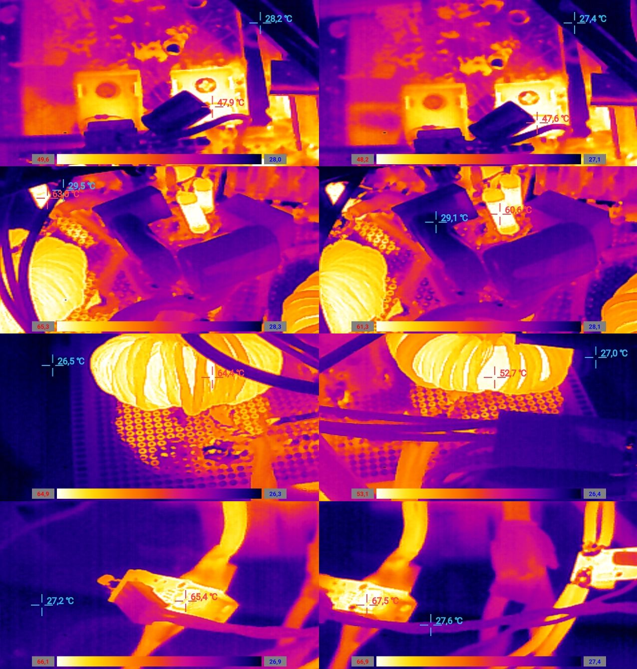

Teploty pri 2050 W vykonu na vystupe:

Co z toho je pasivní odvod tepla, co je aktivní a jaký.(otáčky, síla) Potom mi vrtá hlavou co chladit a co nechladit nebo chladit hlídanou regulací. Někde tu někdo zmínil na fóru že se kondy nechladí.(pochopil jsem neofukují) Proč ne?

Cilene se to asi nedela ale layout desky a celkovy navrh se dela tak, aby pokud je tam aktivni nebo i pasivni chlazeni, vzduch prochazel vsim a kondy se nedavaj treba pod chladic kam nefouka, kde se zadne teplo jen akumuluje. Ono u spinanych zdroju vetsinou hreje hlavne indukcnost, spinaci a rekuperacni prvky. Pripadne snubber. Kondy se mi vetsinou nikde moc nehrali. Takze jde spis o to dostat obecne teplo pryc a neudelat z toho troubu.
Jak to ma kiwi takhle odklopene na stole al avrabci hnizdo tak se to asi i docela dobre chladi. Kdy zby to zavrel do nejake bedny, zacne to pak byt vetsi vyzva.

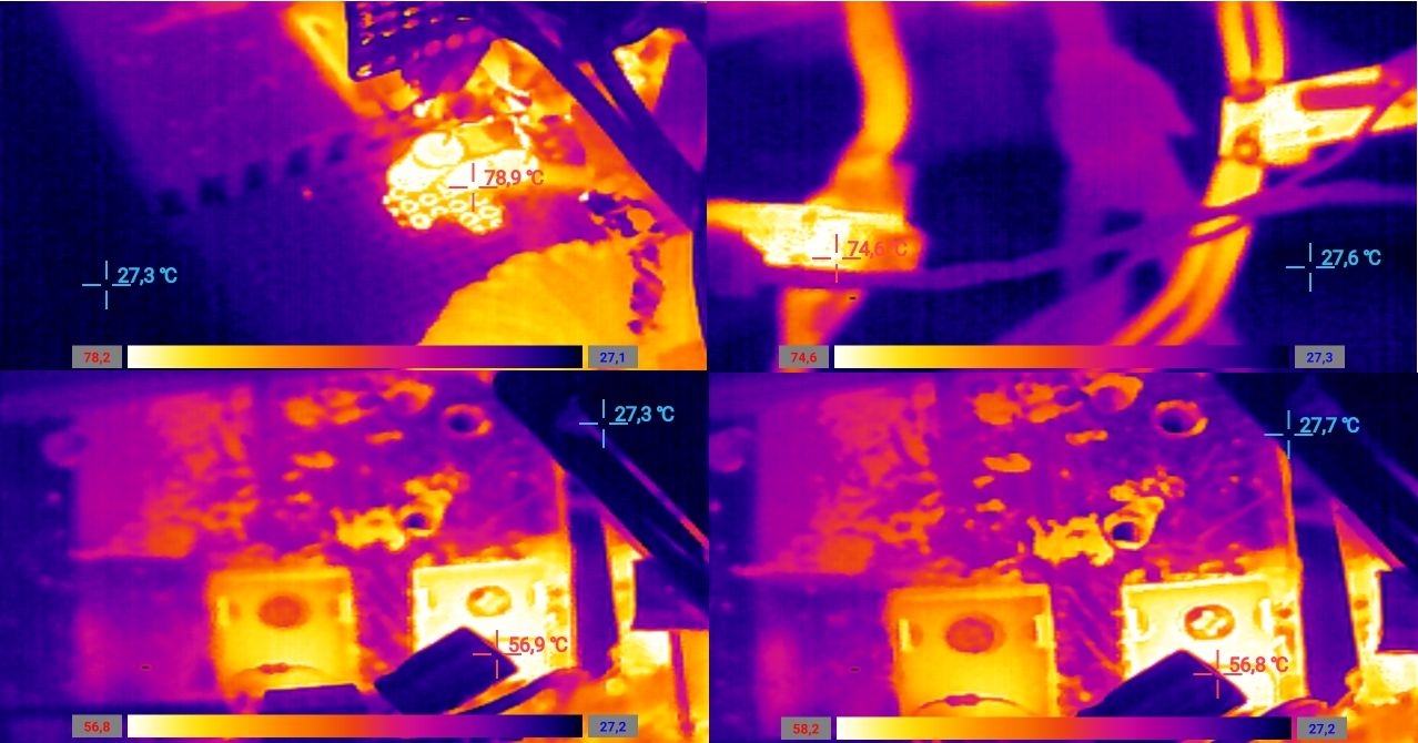

Lepsie sa to chladi, ked to je uzavrete, takto cast vzduchu od fanov ide prec
a nerobi dostatocnu turbulenciu okolo suciastok, napr. ked to odkryjem
a meram teplotu termokamerou, tak stupne teplota aj o 7 - 9 *C.
Ked zvysim frekvenciu z 39 kHz na 76 kHz, tak sa prestanu hriat cievky
ale zacnu sa hriat snubbre aj FET-y. Treba testovanim a aspon 8-mimi Dallas
senzormi zistit optimalnu frekvenciu alebo optimalizovat suciastky,
napr. lepsie FET-y, hrubsie droty na 50 A ci lepsie merace prudu,
ktore maju odpor v radoch uA a nie mA ako ma ACS712.
Pri 27 A kazdou fazou sa len na zaklade RDson hreje FET na 27x27x0.023 ==> 17 W.
Ak by sa pouzil s nizkym Qg a Ciss a nizkym Rdson, napr. 27x27x0.005 ==> 3.6 W.

Teploty pri 2260 W - pol hodinu na stabilizovanie
Uz sa mi hreje aj predlzovacka 3 x 2.5 mm2 Cu / 10 m, pri 15 A trvale.

TEST:
OUT: 16.0 A / 168 V / 2690 W.
https://youtu.be/Db8B2sIAw6A
Hreje sa to takto:
Teplota FET-u / T junction / v zavislosti na parametroch FET-u pri rovnakej
strate a rovnakej teplote chladica.

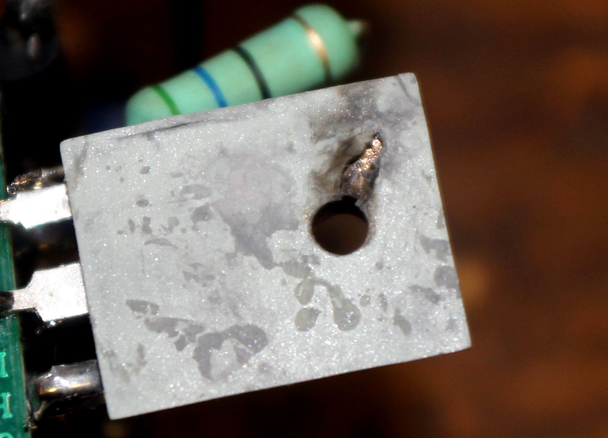

Nový příspěvek od rottenkiwi »
TEST:
IN: 2 x 29 A / 53 V
OUT: 16.6 A / 173 V / 2890 W.
https://youtu.be/S0QWk4uKbt4
Tak a je tu problem, pri 174 V mi to prerazilo teplovodivu podlozku.
Na kolko voltov su tie podlozky dimenzovane ?

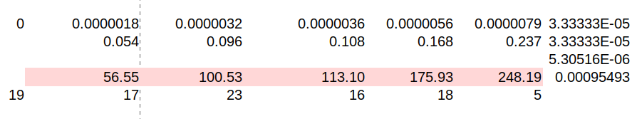

rottenkiwi píše:
Je tu niekto ochotny, kto ma ESP32 aj 4-kanalovy osciloskop, zmerat
fazovy posun medzi PWM na tych siestich pinoch ?
vzal jsem 19ku jako referencni a k ostatnim pinoum dopsal zpozdeni. Staci tak? meril jsem teda jen zpozdeni a nic jineho.
Kód: Vybrat vše
#define GPIO_PWM0A_OUT 19
#define GPIO_PWM0B_OUT 23   # 3,2us
#define GPIO_PWM1A_OUT 17   # 1,8us
#define GPIO_PWM1B_OUT 18   # 5,6us
#define GPIO_PWM2A_OUT 16   # 3,6us
#define GPIO_PWM2B_OUT 5    # 7,9us
rottenkiwi
Příspěvky: 5449
Registrován: pát úno 13, 2015 2:24 pm
Reputace:287
Lokalita: SO, SK
Bydliště: SO, SK
Lokalita:SO, SK
Re: DIY 3kW Arduino MPPT Solar Charge Controller ESP32
Vdaka. Tak som to prepocital a teraz tam potrebujem dostat 60 120 a 180 *.
Bez oscisloskopu to nema zmysel, nemozem pomerat prechodove javy
a na fetoch ani stabilitu faz pri v 40 - 100 kHz.
4 channel / 200 MHz / 4 Mpts / 5 Gsamples osc. 7235 - 13645 €
tak ked usporim na jedle 15 €, tak to mam za 909 mesiacov. :)

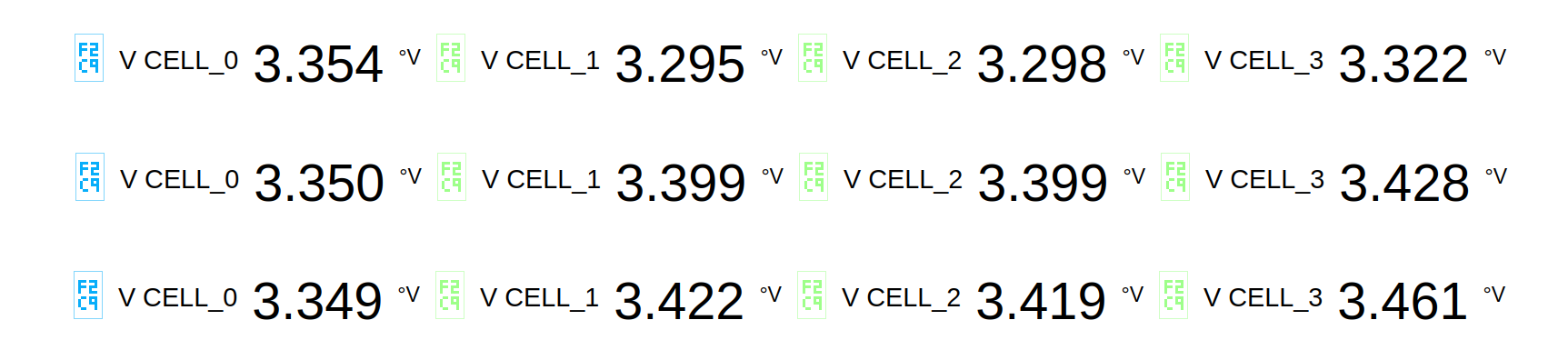

Teraz sa snazim aby MPPT komunikovalo s BMS a BMS sa znazi odhadnut,
kolko amperov max. potrebuje od MPPT a snazi sa o toto:
1, balancovat co najkratsi cas pasivne
2, balancovat aktivne, ak pasivne nestaci
3, ak sa balancuje aj aktivne, prelievat co najmenej naboja
4, snazit sa, aby boli clanky nad 3.5 V co najkratsi cas.
Su tieto priority a vysledok vo videu prijatelne, alebo to treba naprogramovat inak ?
Nalepsi je ten clanok vlavo a bolo nutne z tych troch vpravo preliat co najviac energie
do toho jedneho, ktory ma minimalny odpor ale najvacsiu kapacitu zo vsetkych.
1. riadok zaciatok bal., 2. r. koniec balancovania, 3. r. ustalenie bateriek bez odberu,
len BMS a odosielanie dat raz za 10 sec.
https://youtu.be/iSzO2t6TKu4
glottis
Příspěvky: 4081
Reputace:574
Lokalita: okolí Mělníka
Výkon panelů [Wp]: 13000
Kapacita baterie [kWh]: 30
Lokalita:okolí MělníkaSystémové napětí:48VVýkon panelů [Wp]:13000 Kapacita baterie [kWh]:30
Nový příspěvek od glottis »
nevim co te vede k tomu tam mit pasivni i aktivni balancing. Nestaci kvalitni aktivni? Teoreticky bys to mohl mit i obracene a pasivni udelat ze sepne az jako pojistka a spali to v nejakych vetsich odporech. Ale nezname myslenku tak tezko to rozporovat
