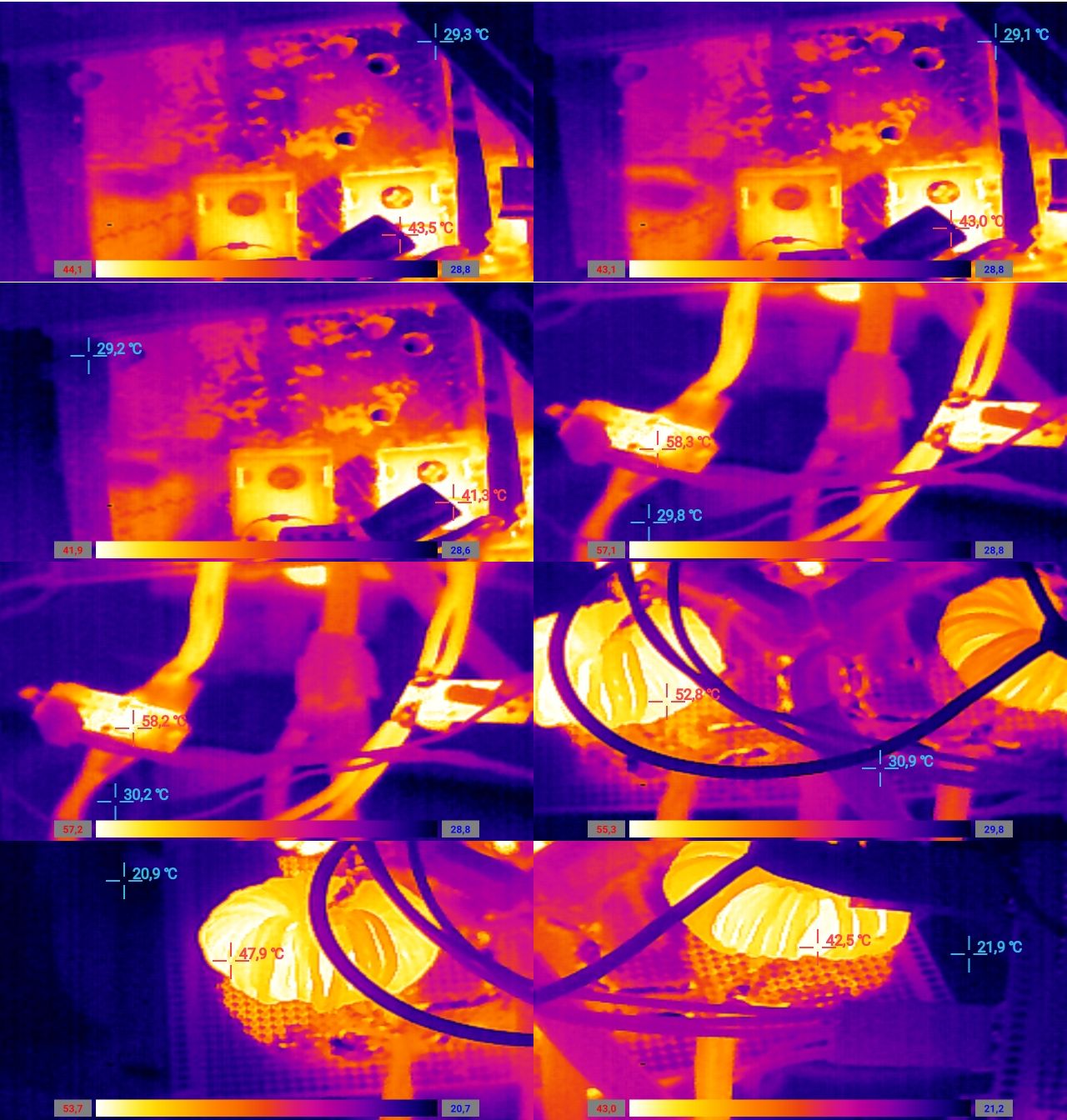

Teploty pri 2050 W vykonu na vystupe:

Co z toho je pasivní odvod tepla, co je aktivní a jaký.(otáčky, síla) Potom mi vrtá hlavou co chladit a co nechladit nebo chladit hlídanou regulací. Někde tu někdo zmínil na fóru že se kondy nechladí.(pochopil jsem neofukují) Proč ne?

Cilene se to asi nedela ale layout desky a celkovy navrh se dela tak, aby pokud je tam aktivni nebo i pasivni chlazeni, vzduch prochazel vsim a kondy se nedavaj treba pod chladic kam nefouka, kde se zadne teplo jen akumuluje. Ono u spinanych zdroju vetsinou hreje hlavne indukcnost, spinaci a rekuperacni prvky. Pripadne snubber. Kondy se mi vetsinou nikde moc nehrali. Takze jde spis o to dostat obecne teplo pryc a neudelat z toho troubu.gupa píše:Co z toho je pasivní odvod tepla, co je aktivní a jaký.(otáčky, síla) Potom mi vrtá hlavou co chladit a co nechladit nebo chladit hlídanou regulací. Někde tu někdo zmínil na fóru že se kondy nechladí.(pochopil jsem neofukují) Proč ne?
Jak to ma kiwi takhle odklopene na stole al avrabci hnizdo tak se to asi i docela dobre chladi. Kdy zby to zavrel do nejake bedny, zacne to pak byt vetsi vyzva.

Lepsie sa to chladi, ked to je uzavrete, takto cast vzduchu od fanov ide prec
a nerobi dostatocnu turbulenciu okolo suciastok, napr. ked to odkryjem
a meram teplotu termokamerou, tak stupne teplota aj o 7 - 9 *C.
Ked zvysim frekvenciu z 39 kHz na 76 kHz, tak sa prestanu hriat cievky
ale zacnu sa hriat snubbre aj FET-y. Treba testovanim a aspon 8-mimi Dallas
senzormi zistit optimalnu frekvenciu alebo optimalizovat suciastky,
napr. lepsie FET-y, hrubsie droty na 50 A ci lepsie merace prudu,
ktore maju odpor v radoch uA a nie mA ako ma ACS712.

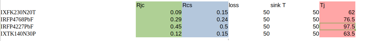

Pri 27 A kazdou fazou sa len na zaklade RDson hreje FET na 27x27x0.023 ==> 17 W.
Ak by sa pouzil s nizkym Qg a Ciss a nizkym Rdson, napr. 27x27x0.005 ==> 3.6 W.
https://www.mouser.sk/datasheet/2/240/L ... 622606.pdf
https://www.mouser.sk/datasheet/2/240/L ... 302266.pdf
https://www.mouser.sk/datasheet/2/240/l ... 957750.pdf
https://www.mouser.sk/datasheet/2/240/i ... 272563.pdf
https://www.mouser.sk/ProductDetail/IXY ... F9RA%3D%3D
https://www.mouser.sk/datasheet/2/240/i ... 272991.pdf
Teploty pri 2260 W - pol hodinu na stabilizovanie
Uz sa mi hreje aj predlzovacka 3 x 2.5 mm2 Cu / 10 m, pri 15 A trvale.

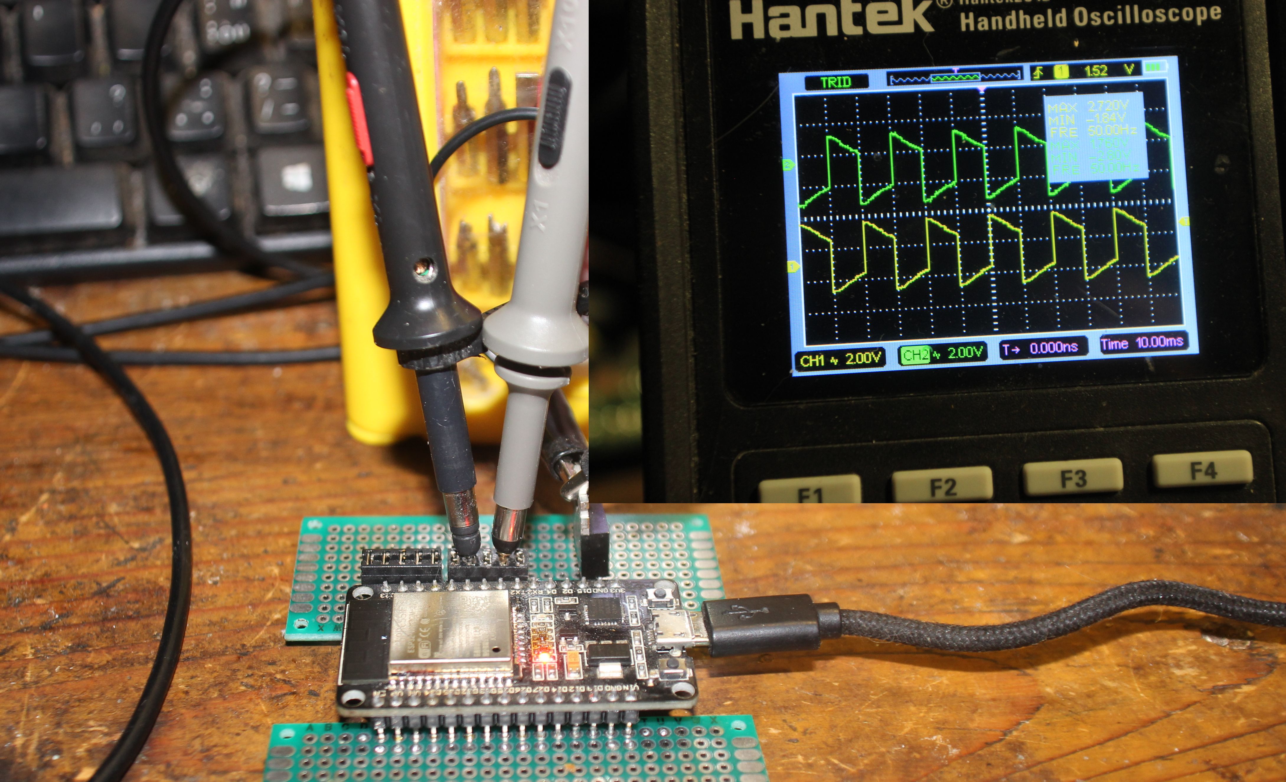

Je tu niekto ochotny, kto ma ESP32 aj 4-kanalovy osciloskop, zmerat
fazovy posun medzi PWM na tych siestich pinoch ?

TEST:
OUT: 16.0 A / 168 V / 2690 W.
https://youtu.be/Db8B2sIAw6A
Hreje sa to takto:
. Teplota FET-u / T junction / v zavislosti na parametroch FET-u pri rovnakej
strate a rovnakej teplote chladica.
Hreje sa to takto:

rottenkiwi píše:Je tu niekto ochotny, kto ma ESP32 aj 4-kanalovy osciloskop, zmerat
Kód: Vybrat vše
#include <Arduino.h> #include <driver/ledc.h> #include <driver/gpio.h> #include <driver/mcpwm.h> #include <esp_intr_alloc.h> #include <soc/soc.h> #include <soc/soc_caps.h> #include <soc/mcpwm_reg.h> #include <soc/mcpwm_struct.h> #include <esp_err.h> #include <hal/mcpwm_types.h> #define PWM_1 1000 #define PWM_10 15000 #define PWM_2 2000 #define PWM_20 20000 #define PWM_3 2500 #define PWM_30 25000 #define PWM_4 2600 #define PWM_40 26000 #define GPIO_PWM0A_OUT 19 #define GPIO_PWM0B_OUT 23 #define GPIO_PWM1A_OUT 17 #define GPIO_PWM1B_OUT 18 #define GPIO_PWM2A_OUT 16 #define GPIO_PWM2B_OUT 5 int duty_modulo = 325; int duty_index = 1; float duty_0 [325] = { 11.0,11.2,11.4,11.6,11.8, 12.0,12.2,12.4,12.6,12.8, 13.0,13.2,13.4,13.6,13.8, 14.0,14.2,14.4,14.6,14.8, 15.0,15.2,15.4,15.6,15.8, 16.0,16.2,16.4,16.6,16.8, 17.0,17.2,17.4,17.6,17.8, 18.0,18.2,18.4,18.6,18.8, 19.0,19.2,19.4,19.6,19.8, 20.0,20.2,20.4,20.6,20.8, 21.0,21.2,21.4,21.6,21.8, 22.0,22.2,22.4,22.6,22.8, 23.0,23.2,23.4,23.6,23.8, 24.0,24.2,24.4,24.6,24.8, 25.0,25.2,25.4,25.6,25.8, 26.0,26.2,26.4,26.6,26.8, 27.0,27.2,27.4,27.6,27.8, 28.0,28.2,28.4,28.6,28.8, 29.0,29.2,29.4,29.6,29.8, 30.0,30.2,30.4,30.6,30.8, 31.0,31.2,31.4,31.6,31.8, 32.0,32.2,32.4,32.6,32.8, 33.0,33.2,33.4,33.6,33.8, 34.0,34.2,34.4,34.6,34.8, 35.0,35.2,35.4,35.6,35.8, 36.0,36.2,36.4,36.6,36.8, 37.0,37.2,37.4,37.6,37.8, 38.0,38.2,38.4,38.6,38.8, 39.0,39.2,39.4,39.6,39.8, 40.0,40.2,40.4,40.6,40.8, 41.0,41.2,41.4,41.6,41.8, 42.0,42.2,42.4,42.6,42.8, 43.0,43.2,43.4,43.6,43.8, 44.0,44.2,44.4,44.6,44.8, 45.0,45.2,45.4,45.6,45.8, 46.0,46.2,46.4,46.6,46.8, 47.0,47.2,47.4,47.6,47.8, 48.0,48.2,48.4,48.6,48.8, 49.0,49.2,49.4,49.6,49.8, 50.0,50.1,50.2,50.3,50.4, 50.5,50.6,50.7,50.8,50.9, 51.0,51.1,51.2,51.3,51.4, 51.5,51.6,51.7,51.8,51.9, 52.0,52.1,52.2,52.3,52.4, 52.5,52.6,52.7,52.8,52.9, 53.0,53.1,53.2,53.3,53.4, 53.5,53.6,53.7,53.8,53.9, 54.0,54.2,54.4,54.6,54.8, 55.0,55.2,55.4,55.6,55.8, 56.0,56.2,56.4,56.6,56.8, 57.0,57.2,57.4,57.6,57.8, 58.0,58.2,58.4,58.6,58.8, 59.0,59.2,59.4,59.6,59.8 ,60.0,60.2,60.4,60.6,60.8, 61.0,61.2,61.4,61.6,61.8 ,62.0,62.2,62.4,62.6,62.8, 63.0,63.2,63.4,63.6,63.8, 64.0,64.2,64.4,64.6,64.8, 65.0,65.2,65.4,65.6,65.8, 66.0,66.2,66.4,66.6,66.8, 67.0,67.2,67.4,67.6,67.8, 68.0,68.2,68.4,68.6,68.8, 69.0,69.2,69.4,69.6,69.8, 70.0,70.2,70.4,70.6,70.8, 71.0,71.2,71.4,71.6,71.8 }; float duty_1 [325] = { 11.0,11.2,11.4,11.6,11.8, 12.0,12.2,12.4,12.6,12.8, 13.0,13.2,13.4,13.6,13.8, 14.0,14.2,14.4,14.6,14.8, 15.0,15.2,15.4,15.6,15.8, 16.0,16.2,16.4,16.6,16.8, 17.0,17.2,17.4,17.6,17.8, 18.0,18.2,18.4,18.6,18.8, 19.0,19.2,19.4,19.6,19.8, 20.0,20.2,20.4,20.6,20.8, 21.0,21.2,21.4,21.6,21.8, 22.0,22.2,22.4,22.6,22.8, 23.0,23.2,23.4,23.6,23.8, 24.0,24.2,24.4,24.6,24.8, 25.0,25.2,25.4,25.6,25.8, 26.0,26.2,26.4,26.6,26.8, 27.0,27.2,27.4,27.6,27.8, 28.0,28.2,28.4,28.6,28.8, 29.0,29.2,29.4,29.6,29.8, 30.0,30.2,30.4,30.6,30.8, 31.0,31.2,31.4,31.6,31.8, 32.0,32.2,32.4,32.6,32.8, 33.0,33.2,33.4,33.6,33.8, 34.0,34.2,34.4,34.6,34.8, 35.0,35.2,35.4,35.6,35.8, 36.0,36.2,36.4,36.6,36.8, 37.0,37.2,37.4,37.6,37.8, 38.0,38.2,38.4,38.6,38.8, 39.0,39.2,39.4,39.6,39.8, 40.0,40.2,40.4,40.6,40.8, 41.0,41.2,41.4,41.6,41.8, 42.0,42.2,42.4,42.6,42.8, 43.0,43.2,43.4,43.6,43.8, 44.0,44.2,44.4,44.6,44.8, 45.0,45.2,45.4,45.6,45.8, 46.0,46.2,46.4,46.6,46.8, 47.0,47.2,47.4,47.6,47.8, 48.0,48.2,48.4,48.6,48.8, 49.0,49.2,49.4,49.6,49.8, 50.0,50.1,50.2,50.3,50.4, 50.5,50.6,50.7,50.8,50.9, 51.0,51.1,51.2,51.3,51.4, 51.5,51.6,51.7,51.8,51.9, 52.0,52.1,52.2,52.3,52.4, 52.5,52.6,52.7,52.8,52.9, 53.0,53.1,53.2,53.3,53.4, 53.5,53.6,53.7,53.8,53.9, 54.0,54.2,54.4,54.6,54.8, 55.0,55.2,55.4,55.6,55.8, 56.0,56.2,56.4,56.6,56.8, 57.0,57.2,57.4,57.6,57.8, 58.0,58.2,58.4,58.6,58.8, 59.0,59.2,59.4,59.6,59.8 ,60.0,60.2,60.4,60.6,60.8, 61.0,61.2,61.4,61.6,61.8 ,62.0,62.2,62.4,62.6,62.8, 63.0,63.2,63.4,63.6,63.8, 64.0,64.2,64.4,64.6,64.8, 65.0,65.2,65.4,65.6,65.8, 66.0,66.2,66.4,66.6,66.8, 67.0,67.2,67.4,67.6,67.8, 68.0,68.2,68.4,68.6,68.8, 69.0,69.2,69.4,69.6,69.8, 70.0,70.2,70.4,70.6,70.8, 71.0,71.2,71.4,71.6,71.8 }; float duty_2 [325] = { 11.0,11.2,11.4,11.6,11.8, 12.0,12.2,12.4,12.6,12.8, 13.0,13.2,13.4,13.6,13.8, 14.0,14.2,14.4,14.6,14.8, 15.0,15.2,15.4,15.6,15.8, 16.0,16.2,16.4,16.6,16.8, 17.0,17.2,17.4,17.6,17.8, 18.0,18.2,18.4,18.6,18.8, 19.0,19.2,19.4,19.6,19.8, 20.0,20.2,20.4,20.6,20.8, 21.0,21.2,21.4,21.6,21.8, 22.0,22.2,22.4,22.6,22.8, 23.0,23.2,23.4,23.6,23.8, 24.0,24.2,24.4,24.6,24.8, 25.0,25.2,25.4,25.6,25.8, 26.0,26.2,26.4,26.6,26.8, 27.0,27.2,27.4,27.6,27.8, 28.0,28.2,28.4,28.6,28.8, 29.0,29.2,29.4,29.6,29.8, 30.0,30.2,30.4,30.6,30.8, 31.0,31.2,31.4,31.6,31.8, 32.0,32.2,32.4,32.6,32.8, 33.0,33.2,33.4,33.6,33.8, 34.0,34.2,34.4,34.6,34.8, 35.0,35.2,35.4,35.6,35.8, 36.0,36.2,36.4,36.6,36.8, 37.0,37.2,37.4,37.6,37.8, 38.0,38.2,38.4,38.6,38.8, 39.0,39.2,39.4,39.6,39.8, 40.0,40.2,40.4,40.6,40.8, 41.0,41.2,41.4,41.6,41.8, 42.0,42.2,42.4,42.6,42.8, 43.0,43.2,43.4,43.6,43.8, 44.0,44.2,44.4,44.6,44.8, 45.0,45.2,45.4,45.6,45.8, 46.0,46.2,46.4,46.6,46.8, 47.0,47.2,47.4,47.6,47.8, 48.0,48.2,48.4,48.6,48.8, 49.0,49.2,49.4,49.6,49.8, 50.0,50.1,50.2,50.3,50.4, 50.5,50.6,50.7,50.8,50.9, 51.0,51.1,51.2,51.3,51.4, 51.5,51.6,51.7,51.8,51.9, 52.0,52.1,52.2,52.3,52.4, 52.5,52.6,52.7,52.8,52.9, 53.0,53.1,53.2,53.3,53.4, 53.5,53.6,53.7,53.8,53.9, 54.0,54.2,54.4,54.6,54.8, 55.0,55.2,55.4,55.6,55.8, 56.0,56.2,56.4,56.6,56.8, 57.0,57.2,57.4,57.6,57.8, 58.0,58.2,58.4,58.6,58.8, 59.0,59.2,59.4,59.6,59.8 ,60.0,60.2,60.4,60.6,60.8, 61.0,61.2,61.4,61.6,61.8 ,62.0,62.2,62.4,62.6,62.8, 63.0,63.2,63.4,63.6,63.8, 64.0,64.2,64.4,64.6,64.8, 65.0,65.2,65.4,65.6,65.8, 66.0,66.2,66.4,66.6,66.8, 67.0,67.2,67.4,67.6,67.8, 68.0,68.2,68.4,68.6,68.8, 69.0,69.2,69.4,69.6,69.8, 70.0,70.2,70.4,70.6,70.8, 71.0,71.2,71.4,71.6,71.8 }; void setup() { // put your setup code here, to run once: Serial.begin(115200); uint32_t PWM = PWM_1; uint32_t PWM_0 = PWM_10; mcpwm_config_t pwm_config_0; mcpwm_config_t pwm_config_0_1; mcpwm_config_t pwm_config_0_2; mcpwm_config_t pwm_config_1; mcpwm_config_t pwm_config_1_1; mcpwm_config_t pwm_config_1_2; mcpwm_gpio_init(MCPWM_UNIT_1, MCPWM0A, GPIO_PWM0A_OUT); mcpwm_gpio_init(MCPWM_UNIT_0, MCPWM0B, GPIO_PWM0B_OUT); mcpwm_gpio_init(MCPWM_UNIT_1, MCPWM1A, GPIO_PWM1A_OUT); mcpwm_gpio_init(MCPWM_UNIT_0, MCPWM1B, GPIO_PWM1B_OUT); mcpwm_gpio_init(MCPWM_UNIT_1, MCPWM2A, GPIO_PWM2A_OUT); mcpwm_gpio_init(MCPWM_UNIT_0, MCPWM2B, GPIO_PWM2B_OUT); mcpwm_sync_config_t sync_ttt_0 ; sync_ttt_0.sync_sig = MCPWM_SELECT_TIMER0_SYNC; sync_ttt_0.timer_val = 500; sync_ttt_0.count_direction = MCPWM_TIMER_DIRECTION_UP; mcpwm_sync_config_t sync_ttt_1 ; sync_ttt_1.sync_sig = MCPWM_SELECT_TIMER1_SYNC; sync_ttt_1.timer_val = 0; sync_ttt_1.count_direction = MCPWM_TIMER_DIRECTION_UP; pwm_config_0.frequency = PWM_0; //frequency pwm_config_0.cmpr_a = 50.0; // Duty em porcentagem pwm_config_0.cmpr_b = 50.0; pwm_config_0.counter_mode = MCPWM_UP_DOWN_COUNTER; pwm_config_0.duty_mode = MCPWM_DUTY_MODE_0; pwm_config_0_1.frequency = PWM_0; //frequency pwm_config_0_1.cmpr_a = 50.0; // Duty em porcentagem pwm_config_0_1.cmpr_b = 50.0; pwm_config_0_1.counter_mode = MCPWM_UP_DOWN_COUNTER; pwm_config_0_1.duty_mode = MCPWM_DUTY_MODE_0; pwm_config_0_2.frequency = PWM_0; //frequency pwm_config_0_2.cmpr_a = 50.0; // Duty em porcentagem pwm_config_0_2.cmpr_b = 50.0; pwm_config_0_2.counter_mode = MCPWM_UP_DOWN_COUNTER; pwm_config_0_2.duty_mode = MCPWM_DUTY_MODE_0; pwm_config_1.frequency = PWM_0; //frequency pwm_config_1.cmpr_a = 50.0; // Duty em porcentagem pwm_config_1.cmpr_b = 50.0; pwm_config_1.counter_mode = MCPWM_UP_DOWN_COUNTER; pwm_config_1.duty_mode = MCPWM_DUTY_MODE_0; pwm_config_1_1.frequency = PWM_0; //fr equency pwm_config_1_1.cmpr_a = 50.0; // Duty em porcentagem pwm_config_1_1.cmpr_b = 50.0; pwm_config_1_1.counter_mode = MCPWM_UP_DOWN_COUNTER; pwm_config_1_1.duty_mode = MCPWM_DUTY_MODE_0; pwm_config_1_2.frequency = PWM_0; //fr equency pwm_config_1_2.cmpr_a = 50.0; // Duty em porcentagem pwm_config_1_2.cmpr_b = 50.0; pwm_config_1_2.counter_mode = MCPWM_UP_DOWN_COUNTER; pwm_config_1_2.duty_mode = MCPWM_DUTY_MODE_0; mcpwm_init(MCPWM_UNIT_0, MCPWM_TIMER_0, &pwm_config_0); //Configure PWM0A & PWM0B with above settings mcpwm_init(MCPWM_UNIT_0, MCPWM_TIMER_1, &pwm_config_0_1); //Configure PWM1A & PWM1B with above settings mcpwm_init(MCPWM_UNIT_0, MCPWM_TIMER_2, &pwm_config_0_2); //Configure PWM2A & PWM2B with above settings mcpwm_init(MCPWM_UNIT_1, MCPWM_TIMER_0, &pwm_config_1); //Configure PWM0A & PWM0B with above settings mcpwm_init(MCPWM_UNIT_1, MCPWM_TIMER_1, &pwm_config_1_1); //Configure PWM1A & PWM1B with above settings mcpwm_init(MCPWM_UNIT_1, MCPWM_TIMER_2, &pwm_config_1_2); //Configure PWM2A & PWM2B with above settings mcpwm_group_set_resolution( MCPWM_UNIT_0, 80000000) ; mcpwm_timer_set_resolution( MCPWM_UNIT_0, MCPWM_TIMER_0, 8000000); mcpwm_timer_set_resolution( MCPWM_UNIT_0, MCPWM_TIMER_1, 8000000); mcpwm_timer_set_resolution( MCPWM_UNIT_0, MCPWM_TIMER_2, 8000000); mcpwm_group_set_resolution( MCPWM_UNIT_1, 80000000) ; mcpwm_timer_set_resolution( MCPWM_UNIT_1, MCPWM_TIMER_0, 8000000); mcpwm_timer_set_resolution( MCPWM_UNIT_1, MCPWM_TIMER_1, 8000000); mcpwm_timer_set_resolution( MCPWM_UNIT_1, MCPWM_TIMER_2, 8000000); mcpwm_sync_configure(MCPWM_UNIT_0, MCPWM_TIMER_1, &sync_ttt_0); mcpwm_sync_configure(MCPWM_UNIT_0, MCPWM_TIMER_2, &sync_ttt_1); mcpwm_sync_configure(MCPWM_UNIT_1, MCPWM_TIMER_1, &sync_ttt_0); mcpwm_sync_configure(MCPWM_UNIT_1, MCPWM_TIMER_2, &sync_ttt_1); duty_index = 20; } void loop() { // put your main code here, to run repeatedly: mcpwm_set_duty(MCPWM_UNIT_1, MCPWM_TIMER_0, MCPWM_OPR_A, duty_0 [ duty_index % duty_modulo] ); mcpwm_set_duty(MCPWM_UNIT_0, MCPWM_TIMER_0, MCPWM_OPR_B, duty_0 [ duty_index % duty_modulo] ); mcpwm_set_duty(MCPWM_UNIT_1, MCPWM_TIMER_1, MCPWM_OPR_A, duty_1 [ duty_index % duty_modulo] ); mcpwm_set_duty(MCPWM_UNIT_0, MCPWM_TIMER_1, MCPWM_OPR_B, duty_1 [ duty_index % duty_modulo] ); mcpwm_set_duty(MCPWM_UNIT_1, MCPWM_TIMER_2, MCPWM_OPR_A, duty_2 [ duty_index % duty_modulo] ); mcpwm_set_duty(MCPWM_UNIT_0, MCPWM_TIMER_2, MCPWM_OPR_B, duty_2 [ duty_index % duty_modulo] ); duty_index ++; if ( duty_index >= 310 ) { duty_index = 10; } Serial.print("PWM : "); Serial.println( duty_index); delay (99); }
- Příspěvky: 3662
- Reputace: 168
Re: DIY 3kW Arduino MPPT Solar Charge Controller ESP32
Co přesně máš napsáno na esp? Nejlépe foto. Co jsem našel, prý lze využít i RMT k ovládání motoru. Bylo to i na githubu, ale nějak to zmizlo. Není to ani v archive. Při použití paměti co RMT má, by to ale mohlo dávat několik sekvencí pulzů. A ty by měly jít přenastavovat za běhu.

vzal jsem 19ku jako referencni a k ostatnim pinoum dopsal zpozdeni. Staci tak? meril jsem teda jen zpozdeni a nic jineho.rottenkiwi píše:Je tu niekto ochotny, kto ma ESP32 aj 4-kanalovy osciloskop, zmerat
Kód: Vybrat vše
#define GPIO_PWM0B_OUT 23 # 3,2us
#define GPIO_PWM1A_OUT 17 # 1,8us
#define GPIO_PWM1B_OUT 18 # 5,6us
#define GPIO_PWM2A_OUT 16 # 3,6us
#define GPIO_PWM2B_OUT 5 # 7,9us

Vdaka. Tak som to prepocital a teraz tam potrebujem dostat 60 120 a 180 *.
. Bez oscisloskopu to nema zmysel, nemozem pomerat prechodove javy
a na fetoch ani stabilitu faz pri v 40 - 100 kHz.
