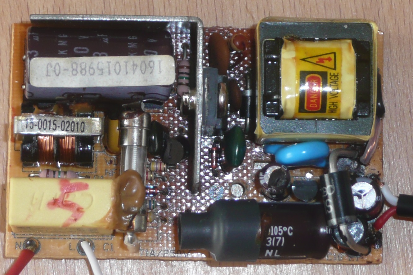

Tak jsem hledal až jsem našel, je to nějaký adaptér k 10let starému scanneru HP. Má dát 5V při 2A. Účinnost při napájení 80V má kolem 65proc. Na ten nejsilnější mod LED s 80V už nestačí(dá jen 1,3A), ale i tak to stačí, stejně se na ten třetí mod už hodně přehřívá ta dioda(asi nějaký transil nebo zenerka,bylo na ní 5V) se silnejma nohama u výstupu.rob.brno píše:Kodl: dík,zkusím ještě prohledat domácí zásoby jestli nenajdu nějaký ten spínaný sítový adapter - bylo by to bez práce:-)
Je při DC napájení k něčemu ten vstupní filtr(kond,tlumivky,elyt za Graetzem)?
Nejraději bych to is Graetzem(pod elytem) všecko dal pryč.

ten filtr tam nech, když už ruší elektronika motoru bez omezení, tak aspoň světlo nemusí dělat bordel kilometr okolo, i elektrolyt, je v něm zásoba energie pro pulzy, můžeš odstranit jenom ten usměrňovač, ale jako ochrana proti přepólování je taky dost dobrej... Ta dioda je pravděpodobně usměrňovací. Spíš mě děsí ten spálenej plošňák okolo výstupních obvodů, a celkově je vidět že je to takový pečený... Diodě můžeš pomoct připájením kousků měděnýho plechu k nožičkám. Ale jak to vidím, tenhle zdroj s tebou už dlouho nebude... Předpokládám brzkou smrt kvůli dlouhodobýmu přehřívání elektrolytů, ty budou na hranici životnosti jestli ne už po smrti. Jsou i nějaký součástky zespodu desky nebo je tohle celý? Nějak tam nevidím optočlen pro zpětnou vazbu.(možná tam žádná není)

65 procent je bída. S tím HV a trochu rozumnou cívkou jseš na 85-90 procentech bez velkýho vybírání ostatních komponent (fet na malý Rdson a malý Qgs, Qgd, diody na malej úbytek a rychlost)

Ta účinnost je jako celek ještě horší, protože i to světlo má v sobě nějaký step down(z 5 na 3V), takže to možná bude i jen kolem 50proc. Ale je to pro mě hotové řešení s minimem práce a zachová se i ovládání toho světla ve 3modech tím tlačítkem na světle. Ty 2-3W za hodinu navíc díky horší účinnosti udělají snížení dojezdu cca o 200m, takže mě to nepálí:-)kodl69 píše:65 procent je bída. S tím HV a trochu rozumnou cívkou jseš na 85-90 procentech bez velkýho vybírání ostatních komponent (fet na malý Rdson a malý Qgs, Qgd, diody na malej úbytek a rychlost)
To tvoje řešení se mi líbí a určitě je někde časem použiju, ale ted se mi nechce počítat(tvoji tabulce jsem moc neporozuměl) a namotávat tlumivku(i když staré PC zdroje nějaké mám).
OK, změřím ty dva velký elyty(kapacitu,ESR) a příp.vyměním. Na diodu napájím "chladiče". Ze spodu plošnáku nic není, tenkrát snad ještě SMD ani nebyly. Graetz nahradím jednou diodou, abych měl kde plošnák provrtat a přichytit jej i druhým šroubem.
Ten opálenej plošnák je ve skutečnosti jakási barva nebo kalafuna a optočlen je pod tou čepičkou výstupního elytu. Co jsem to srovnával s těmi měniči z ebaye, tak na mě konstrukce toho zdroje dělá celkem dobrý dojem:
- graetz místo obyč diody
- trand na chladiči
- 3 trandy v zapojení

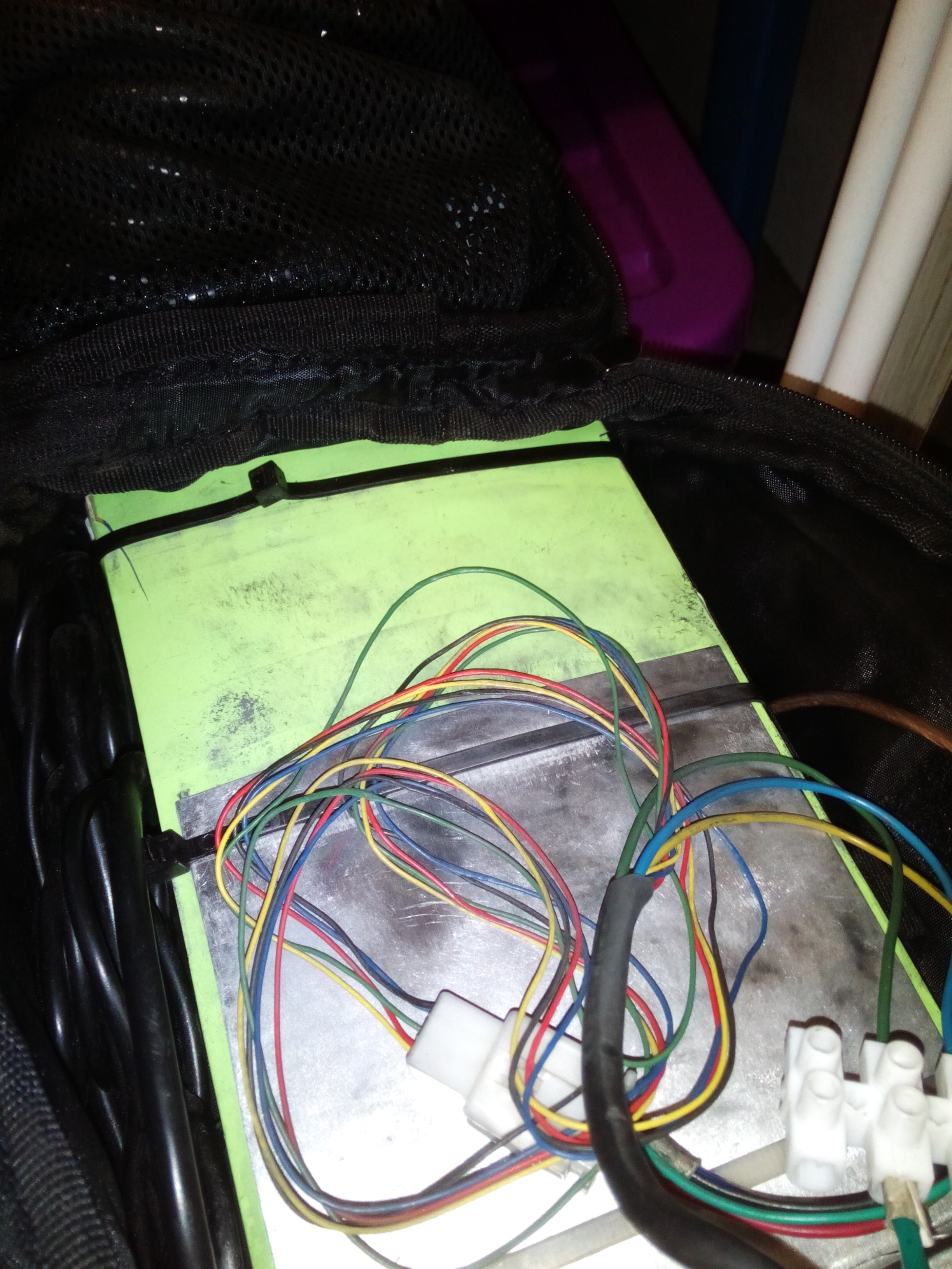

tak jsem to asi zakřiknul....minulý pátek jsem si při kontrole svého e-kola všimnul, že se mi v zadní části nějak podivně vyboulil akumulátor. Není to moc, ale to prohnutí/vyboulení nevěstí asi nic dobrého.Harry píše:
závěr:
e-kolo po sedmé sezóně pořád jezdí jak drak, ale začíná být patrný pokles kapacita aku. Za 3 roky mezi testy se snížila kapacita na 87 proc kapacity v roce 2013. Nicméně i při velmi pohodlné a rychlé jízdě je dojezd kola pořád někde mezi 45 a 50 km. Takže zatím super. Doufám, že kolo ještě tak tři roky vydrží. Zatím je celkově najeto 7980 km a těch 10 tisíc na tom snad dám. Invetice do přestavby se již plně vrátil a těď už je skoro našetřeno nové e-kolo. Dá se tedy říci, že e-kolo dává smysl , jak techniky, tak i ekonomicky.
Co myslíte, čím to může být? Přebitím?
Akumulátor je LiFePO4 48V/12Ah a jeho kondice byla měřena minulý rok viz výše. Kolo jinak normálně jezdí,ale nevím jestli můžu nechat aku normálně dobíjet bez dozoru, aby se něco nestalo.

Tak to se s tebou loučí, vývin plynů vlivem přebití nebo přehřátí při odběru. Měl jsem takhle nafouknutej článek A123 20Ah, ale do poslední chvíle v něm byla nějaká elektrika.

No ak ho nafuklo,tak nabijačka,alebo BMSka to prebija.Ale 7 rokov je celkom slušne.

A sakra tak už je mi to asi jasné....toho nafouknutí jsem si všimnul v pátek 18.8. ...bylo fakt vedro (teploměr v tachometru ukazoval 37 C - svítilo na něj slunce), jel jsem cca 22 km na jeden zátah a kolo jsem v závěru cesty dost hnal na plný výkon = cca 20A na 48V z aku 12Ah. Pak jsem dojel akodl69 píše:Tak to se s tebou loučí, vývin plynů vlivem přebití nebo přehřátí při odběru. Měl jsem takhle nafouknutej článek A123 20Ah, ale do poslední chvíle v něm byla nějaká elektrika.
Takže jsem ho asi usmažil....
