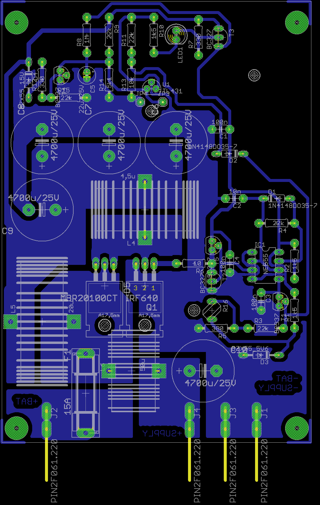

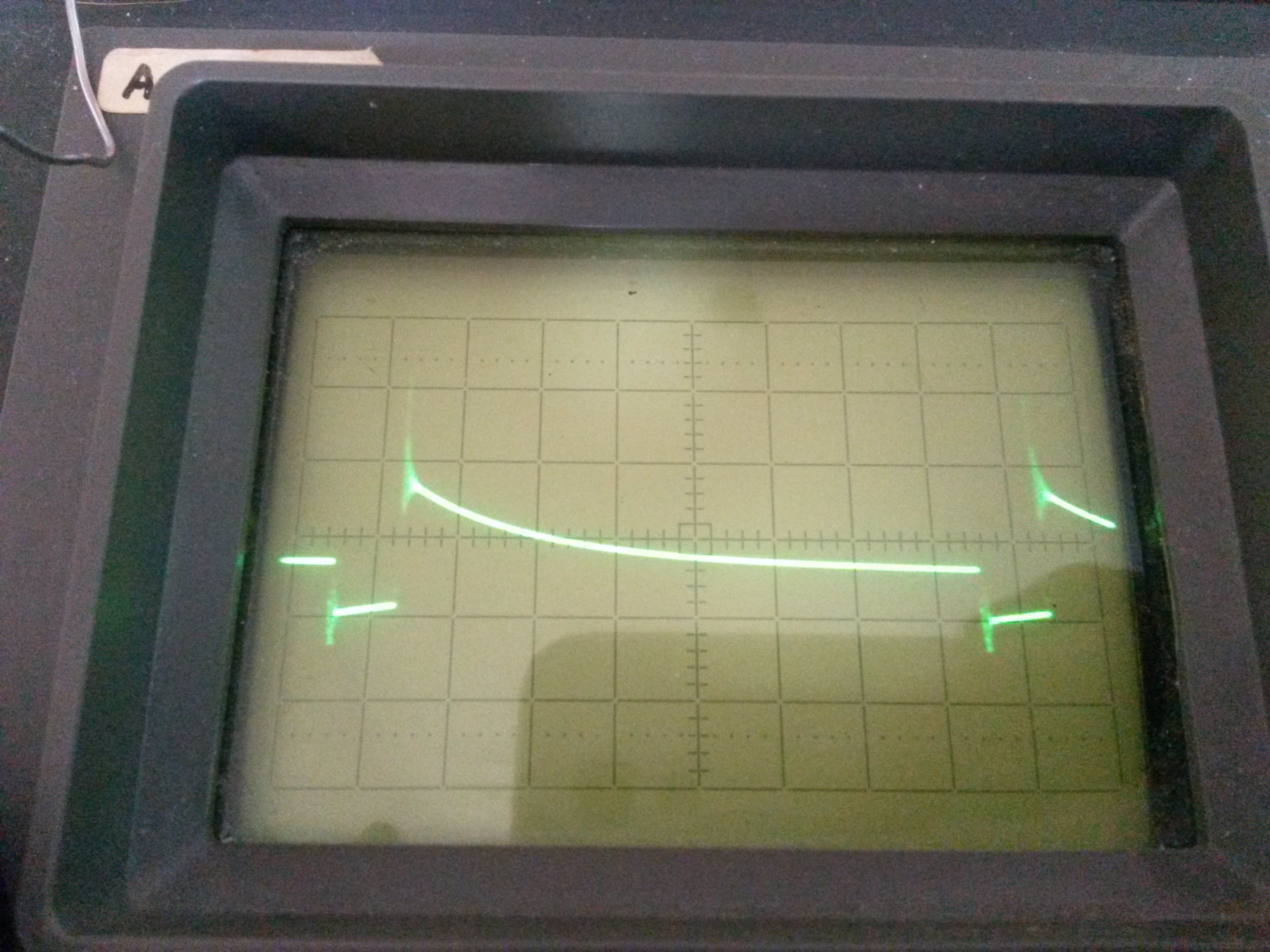

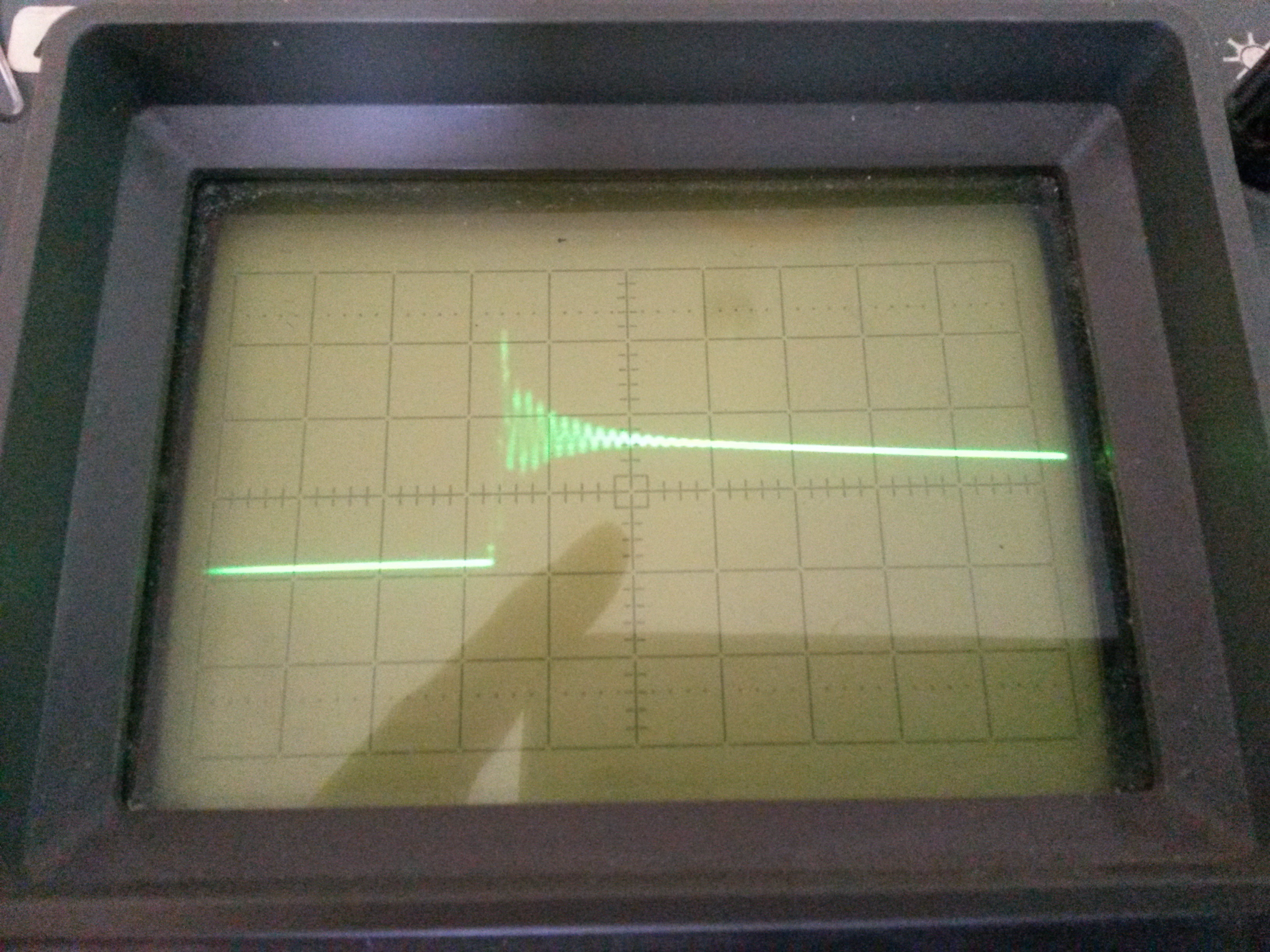

Ahoj, postavil jsem si tento desulfátor - navrhl jsem si vlastní desku (kvůli chladiči a LC filtru). Ze začátku se mi zdálo že vše funguje jak má. Jelikož se chladič až moc zahříval, též i tlumivky a samotná deska tištěných spojů tak jsem si změřil napětí na baterii osciloskopem. Setkali jste se někdy někdo s kmitáním cca 1MHz při spínání a rozepínání tranzistoru? Proud ze zdroje při desulfování je vyšší než 3A.
Díky
Díky
