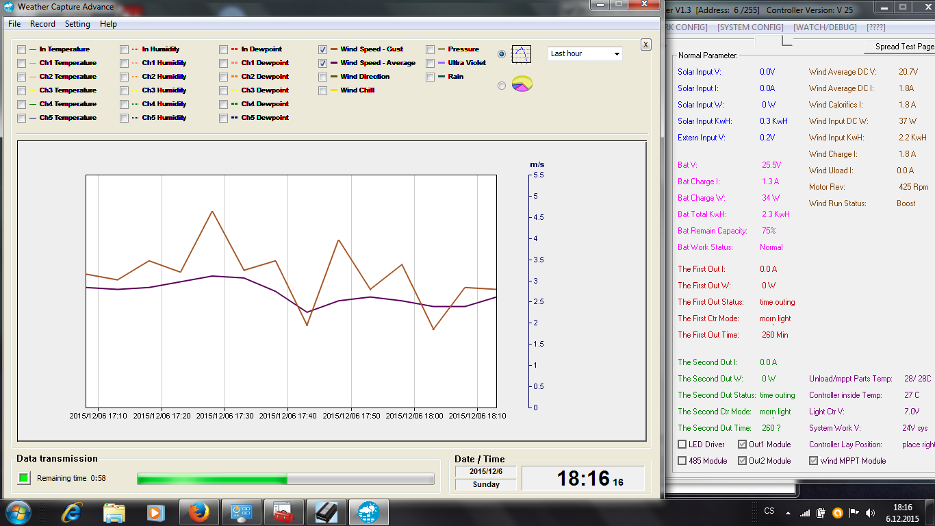

Tady jsem vyšťoural loňský obrázek jak to může vypadat.S originálním nastavením regulátoru tak jak byl od výrobce by za těch podmínek regulátor pouze cykloval mezi nulou a nějakým nárazovým výkonem ,v závislosti na setrvačnosti pohyblivých součástí větrníku.Takhle beru málo ,ale pořád aspoň něco.

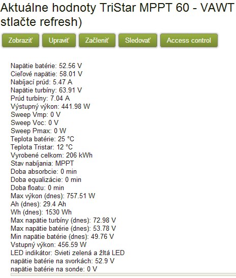

Príjemné sviatky prajem všetkým!
Niečo k téme. Toto je dnešná výroba FV a VE. FV v dnešnom daždivom dni 1,4 kWh, vietor práve panely vo výrobe predbehol. Výkon vetra na grafe je trošku skreslený, lebo mixmanovo meranie robí dvojmintové priemery výkonu. Vietor je dnes veľmi kolísavý, nárazový. Občas prihučí silná vlna, vydrží pol minúty a potom je zasa pár minút kľud. Okamžitý výkon vo chvíli screenovania je vľavo dole. Je to jedna z tých výšších špičiek. Druhý obrázok je dnešný odpočet dát TriStaru turbíny (link je v podpise). Dnes nie je bežný vietor, je to prechod frontu, ale stabilita je veľmi biedna. Takže výslednok výroby je dosť priemerný.

No ,to je skoro jako u mě
