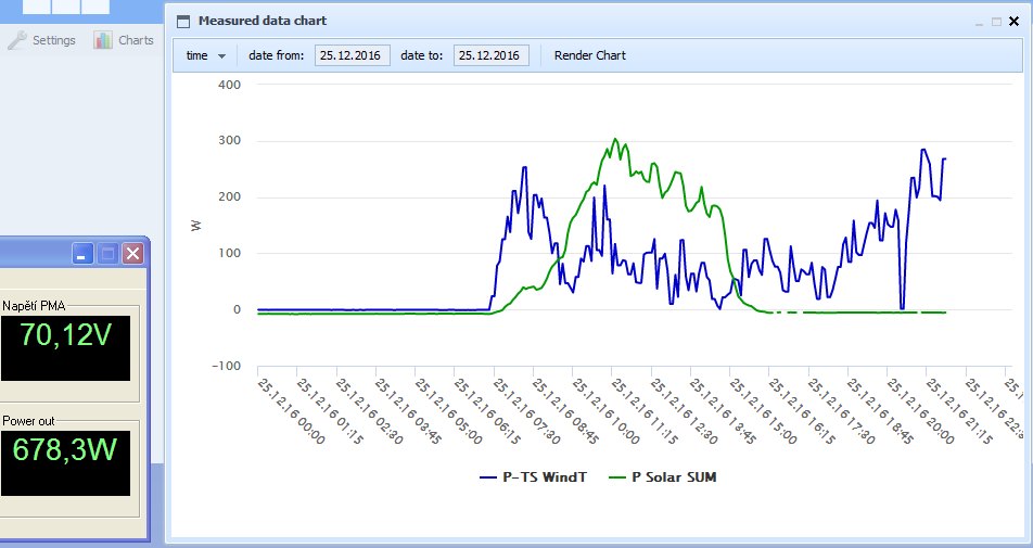

Príjemné sviatky prajem všetkým!
Niečo k téme. Toto je dnešná výroba FV a VE. FV v dnešnom daždivom dni 1,4 kWh, vietor práve panely vo výrobe predbehol. Výkon vetra na grafe je trošku skreslený, lebo mixmanovo meranie robí dvojmintové priemery výkonu. Vietor je dnes veľmi kolísavý, nárazový. Občas prihučí silná vlna, vydrží pol minúty a potom je zasa pár minút kľud. Okamžitý výkon vo chvíli screenovania je vľavo dole. Je to jedna z tých výšších špičiek. Druhý obrázok je dnešný odpočet dát TriStaru turbíny (link je v podpise). Dnes nie je bežný vietor, je to prechod frontu, ale stabilita je veľmi biedna. Takže výslednok výroby je dosť priemerný.

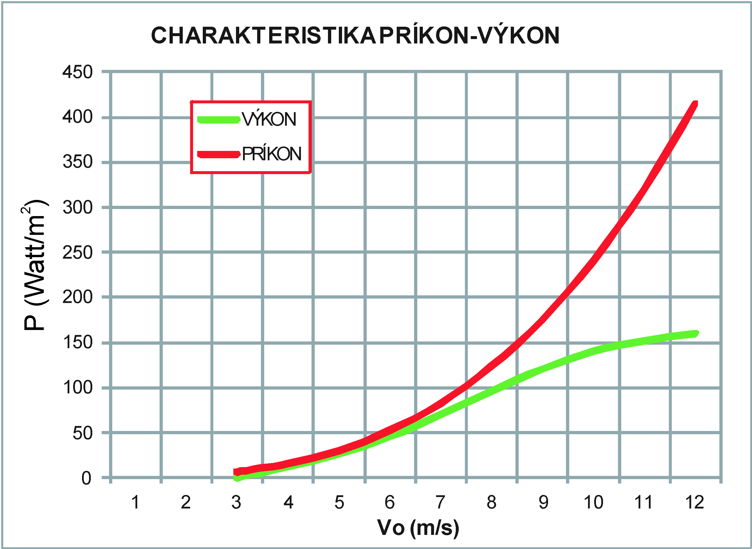

v prílohe je článok s mojimi pohľadmi na problematiku tejto témy.
Ale, trochu OT-Raz tu jeden ponúkal frézovanie krídiel na VAWT na NC fréze. Nemôžem to nájsť. Pomôže niekto?

Re: Větrná elektrárna by v zimě zachránila spotřebu
Z grafu je vidieť priebeh príkonu z 1 m2 zametanej plochy a typický priebeh výkonu PM generátora navrhnutého pre vrtuľu s plochou 1m2. Tam nie je čo brzdiť ani regulovať do rýchlosti Vo menej ako 10 m/s. Príkon treba obmedziť odklopením nahor či nabok-funguje už viac ako 100 rokov.Brzdenie skratovaním môže byť dodatočný zaťažovací prostriedok, ale hrozí spálenie statora a tým aj koniec brzdenia. Môže sa brzdiť aj pridaním záťaže napríklad do odpor, ale to vrtuľu neodľahčí. Regulátor FW1203, ktorý používam pri svojej 250 Watt vrtuli predovšetkým chráni akumulátor tým, že obmedzuje výkon od generátora, nie je to teda apriori prostriedok na ochranu turbíny, aj keď chvíľu tak môže fungovať. Ale ako som už povedal vždy je lepšie príkon obmedziť ako nútiť vrtuľu znášať enormné zaťaženie.
Kutil, zvolili ste nevhodné grafické zobrazenie výkonu generátora. Výkon generátora nie je závislý na rýchlosti vetra, ale na otáčkach. Jedine v otáčkovej charakteristike by ste dokázali fyzikálne správne vyjadriť, o čo sa pokúšate.KUTIL píše:Z grafu je vidieť priebeh príkonu z 1 m2 zametanej plochy a typický priebeh výkonu PM generátora navrhnutého pre vrtuľu s plochou 1m2. Tam nie je čo brzdiť ani regulovať do rýchlosti Vo menej ako 10 m/s.
To znamená, že by ste do takého grafu museli zaviesť závislosť príkonu na otáčkach pre rôznu rýchlosť vetra ( teda niekoľko rôznych kriviek ). Potom by krivky, ktoré sa nepretnú s otáčkovou charakteristikou generátora, znamenali nerovnováhu a nastal by diskutovaný problém prebytku výkonu vetra, teda roztočenie vrtule smerom k deštrukčným hodnotám otáčok.
Ak by zelená krivka mala znamenať reálne nameranú charakteristiku generátora na konkrétnej vrtuli, nebude to asi tá vrtuľa, na ktorú sa vzťahuje červená krivka. Nie je totiž pravda, že problém nastáva až v okolí 10 m/s, ale už v počiatku čiar, lebo sa nepretnú.
