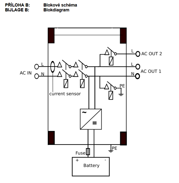

Chtěl bych vytáhnout ještě tento výrok. Multiplus je v módu ups prakticky line interaktiv ups(apc backup, smart). Axpert king je online ups. Mám tedy chápat, že line interactive je zakázané? Pokud někdo dá kabely z výstupu do sítě, tak taky udělá přetok. Když bude porucha, tak také udělá. Tak proč by měl na multiplus ČEZ koukat jinak než jako na klasickou levnou ups?xmasin píše:Ne, protože Multiplus pracuje paralelně se sítí, kdežto King ne. Multiplus musí být v případě připojení k DS nahlášen jako mikrozdroj. Klasická výrobna nejde, protože neumí funkce podpory DS.FRSO píše:Tak to můžeš provozovat i Multiplus v režimu UPS když ji nahlásíš, za přetok by tě stejně trestaly jako za Kinga, nebo ne ?

Multiplus pracuje paralelně se sítí, to znaměná, že je s ní sfázovaný a dodává do obou výstupů (normální i UPS), pokud dojde k výpadku DS tak odpojí relé, které ho s DS spojuje.Dagus píše:Chtěl bych vytáhnout ještě tento výrok. Multiplus je v módu ups prakticky line interaktiv ups(apc backup, smart). Axpert king je online ups. Mám tedy chápat, že line interactive je zakázané? Pokud někdo dá kabely z výstupu do sítě, tak taky udělá přetok. Když bude porucha, tak také udělá. Tak proč by měl na multiplus ČEZ koukat jinak než jako na klasickou levnou ups?
Co se týče line interactive UPS, tak pokud spojíš výstup UPS s DS, tak výsledkem bude pěkný ohňostroj.
Ještě schéma Multiplusu II.Line-interactive UPS – Poměrně mladý, nejpoužívanější typ UPS. Na rozdíl od off-line dokáže provádět úpravu napětí i bez použití akumulátorů. Např. pomocí funkce boost či buck dokáže zvyšovat resp. snižovat výstupní napětí, aby se co nejvíce blížilo předepsanému napětí.

Skoro bych byl přesvědčen, že multiplus ve funkci ups defaultně od výrobce nastaven je jako line interaktiv ups. Bypas vstup/výstup a hlídání jestli je na vstupu napětí, pokud není, tak odpojí vstup a pustí invertor. Pokud se vstup objeví, tak odpojí invertor a bypassne vstup/výstup. Totožně se chová interaktiv ups.
