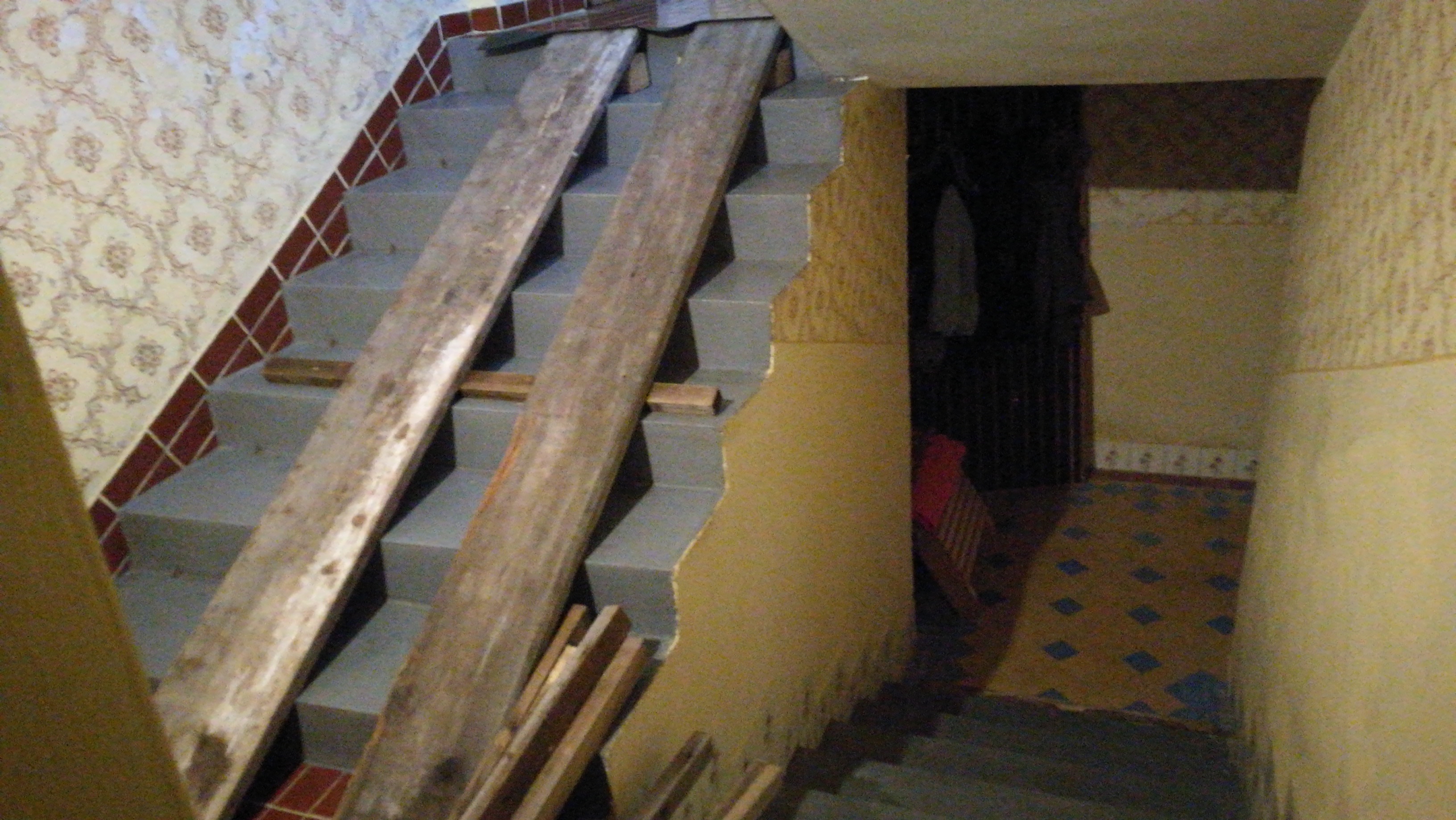

Ako mam vonka pred domom čakajuceho 300kg staršieho,teda 11 ročneho atmosa,čo budem montovať,ale až po spotrebovani koksu. Lenže musim ho dostať dneska po schodoch do kotolne a dufam,že sa nam to doma podari. Ak sa už neozvem,tak ma dade pritislo a som na are.

Inak atmos je už dole v kotolni. Drobne poranenia su,ale chvala bohu iba na mňe. Už nikdy viac take hebedo dole po schodoch nechcem davať. To bola adrenalinova jazda a hlavne keď Mi ušla noha o 2 schody.
