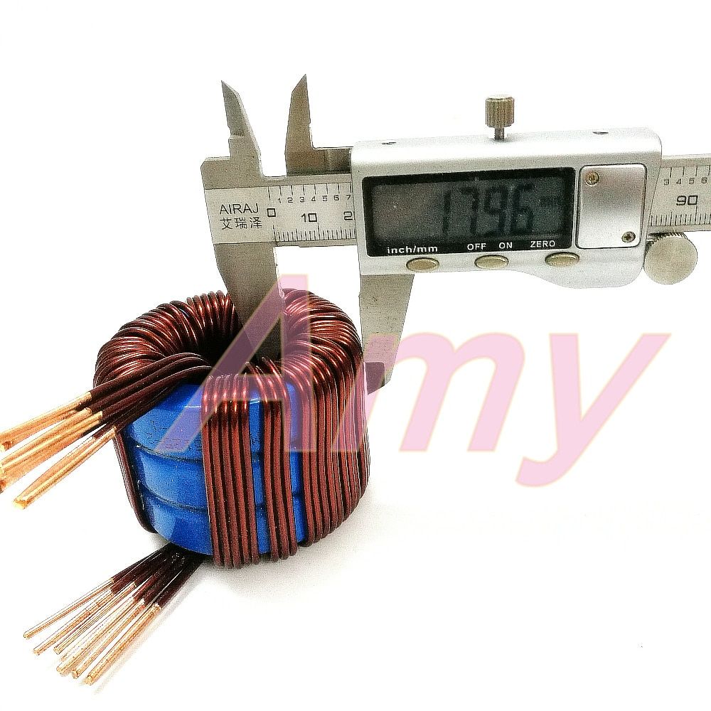

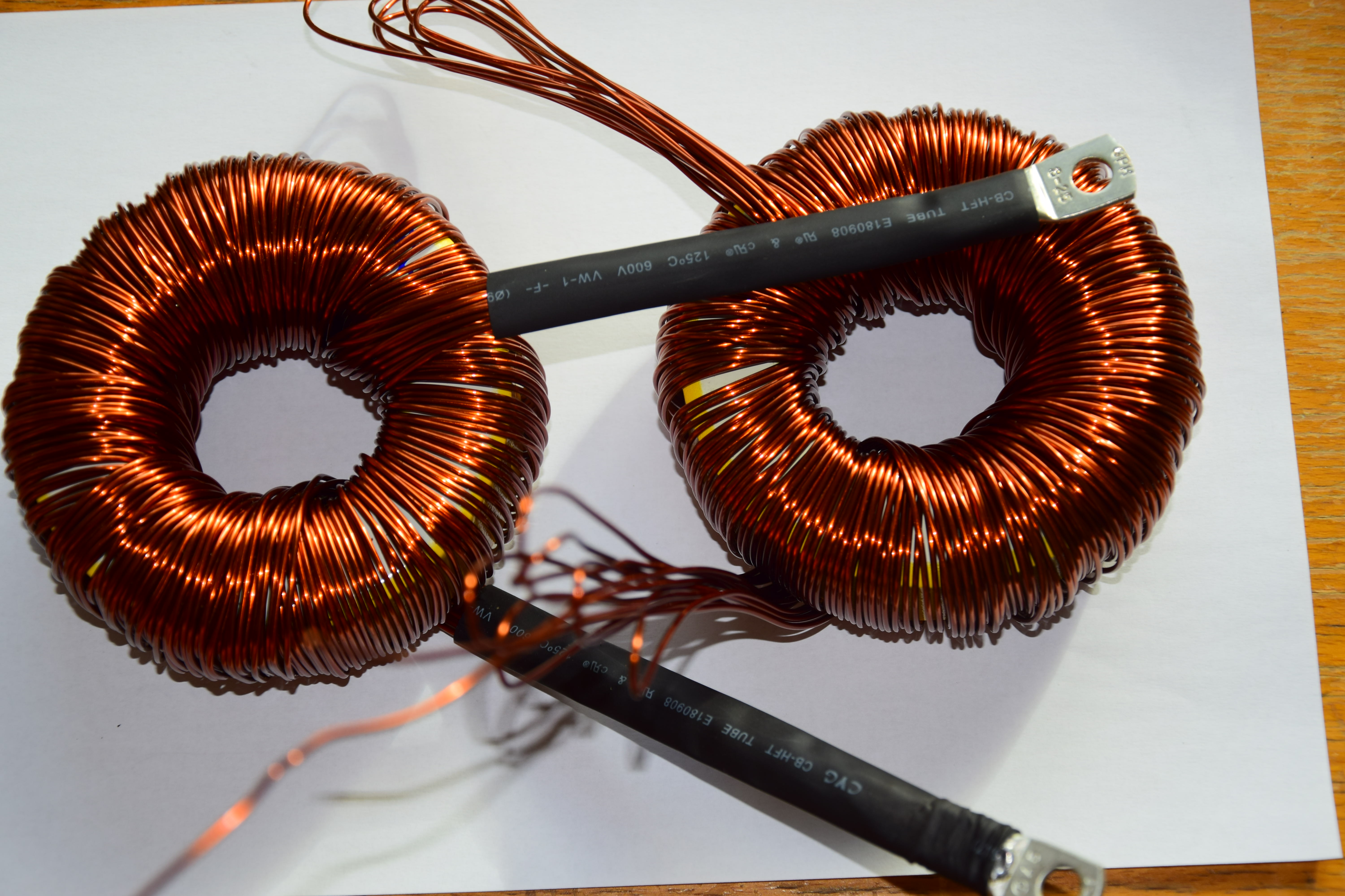

Takto může vypadat tlumivka s potlačeným skinefetem.

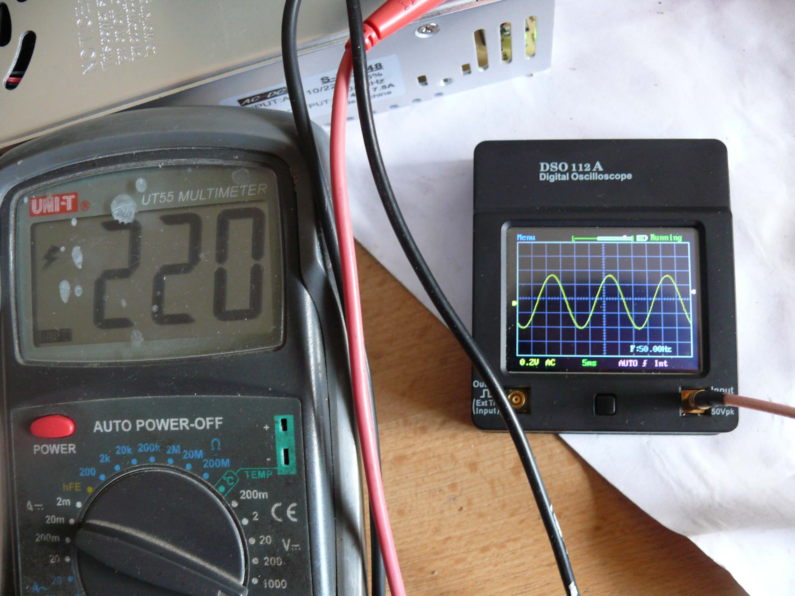

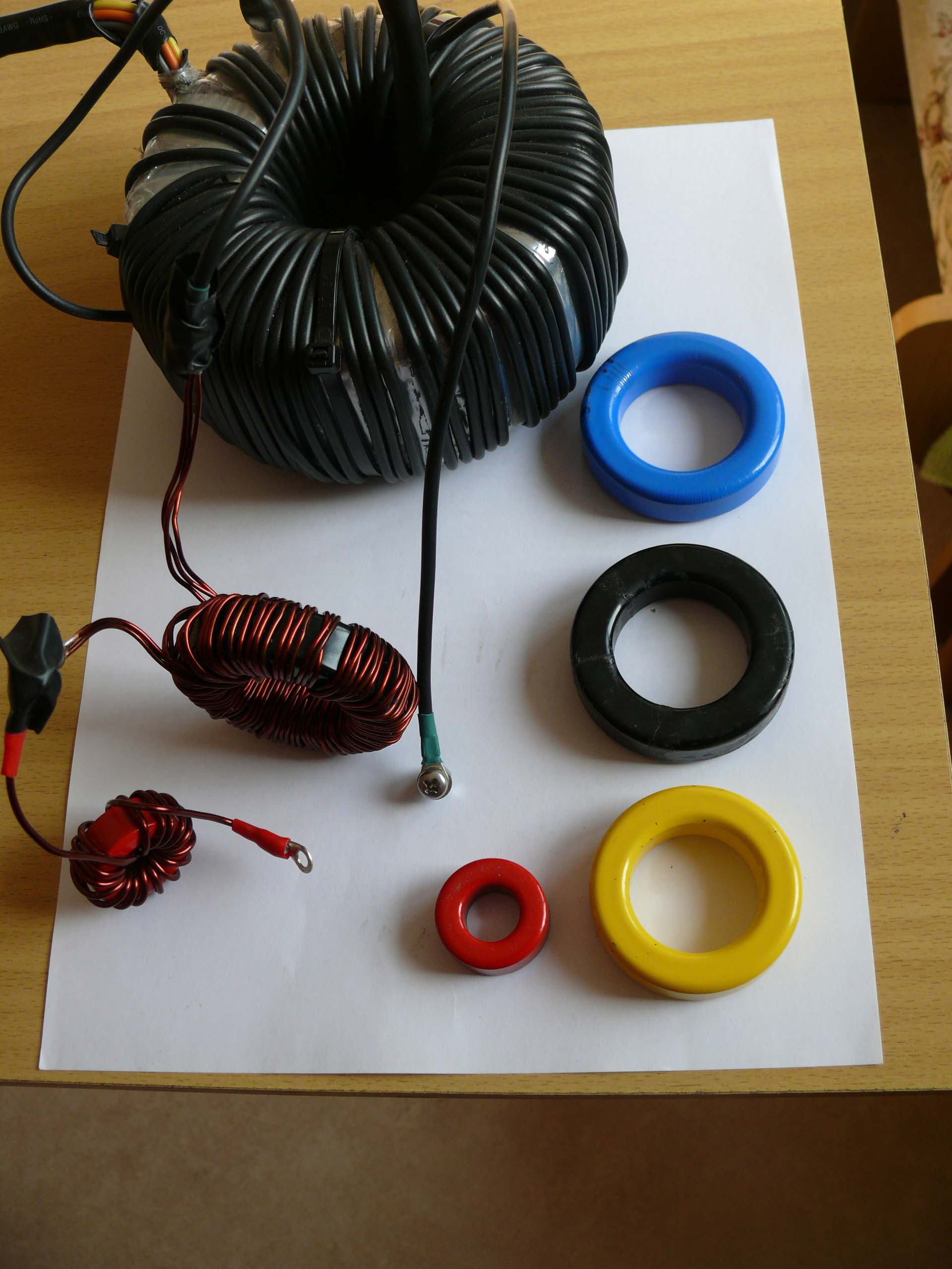

Toto je moj experimentalny trafak 300VA s tlmivkami 100uH material sundust a 4uH material 2. Na obrazku su vsetky testovane toroidy. Modry a cierny sundust daval podobne a najlepsie vysledky. Zlty ring (material 26) sa prehrieval podstatne viac ako modry a cierny sundust.
Konstrukcia jedneho typu tlmiviek pre menice LF je vidiet v ponuke
https://www.aliexpress.com/item/3281938 ... 5392%23851
a na prilozenom obrazku kde je tlmivka na 210A. Ak ma niekto vhodne pristroje (ja nemam) bolo by dobre zmerat kmitocet na ktorom pracuje PWM v EG8010. Podla nepriamych naznakov usudzujem, ze EG8010 pracuje na kmitocte kde skin efekt nie je az tak vyrazny a nie su potrebne drasticke upravy vinuti trafaka a tlmiviek. Tlmivky maju zachytit vyssie harmonicke pulzu. A skinefekt na ich vinutiach tejto cinnosti moze napomoct. A ked sa zachytia vyssie harmonicke pulzu na tlmivkach - tak trafak znesie aj klasicku konstrukciu a klasicke vinutia. Mozno:)
Takto vypada sinusovka z experimentalneho menica 300VA pri zatazi cca 70%. Menic je vyladeny tak ako najlepsie viem. Sinusovka je (snad:) temer idealna (lepsia ako som zvykol vidat v diskuziach australskych for) a bez zakmitov.

EG8010 - 20khz PWM, je to v datasheetu . 210A tlumivka z číny - opět čínský koeficient, 100A bych tomu snad věřil.
S materiálem mám podobný zkušenosti, modrý toroudy jsou na tohle asi nejlepší. Ještě jsem kdysi v PJ zkoušel nějakej nf ferit, tam to fungovalo tak, že naprázdno to mělo poměrně velkou indukčnost i při pár závitech, a při větší zátěži se to přesytilo tak, že se to projevovalo pomalu jako vzduchová cívka

Dano, ten clanok poznam a koresponduje s tym co som uverejnil o tlmivkach pre LF menice. Toroidy z materialu 26 nie su velmi vhodne, sendust (alebo KOOL Mu) je vhodnejsi. Skusam seriove radenie dvoch tlmiviek sendust+vf material a zda sa, ze to funguje. Nieco podobne ma, myslim, kybos vo svojom menici.DanoP píše:Toto http://www.pmec.cz/data/pear01_04.pdf ste pozerali?
Jedine co sa asi dost zmenilo je cena materialov. Cinania vyrabaju sendust celkom masivne a jeho cena je niekde aj na urovni mat 26.

Dnes byla chvilka, tak jsem nachystal 30V vinutí na trafo, je to 50x 1.28mm drát CuL, takže 50mm2...
Napřed jsem to natahal podél baráku a pak po zkoroucení akumulátorovkou pro jistotu omotal PE páskou, co je origo na trafa. Ještě to musím zabandážovat, ale páska, co mám z jk eltra je poměrně úzká a z vinutí se shrnuje do boku, to budu muset ještě nějak vymyslet. A asi bych měl ubrat jeden závit, naprázdno to dává z 226 V AC celejch 32V AC, tj teoretický minimální napětí na vstupu 45V. Když závit uberu, bude to 30.5V AC a potom to vychází na teoretický min. napětí 43V, což by snad mohlo být pro lifepo4 správně. Moje baterky sjedou při 200A tak na 51.5V, na drátech a pojistce se ztratí tak 2-3V, 2-3V na H můstku a jsem na napětí tak sotva... Pro olověný baterky by se musel ještě závit ubrat, ale to se pozná až při zátěžovejch testech...

Jo a teď už má to trafo přes 50kg, přidal jsem skoro 5kg mědi...
