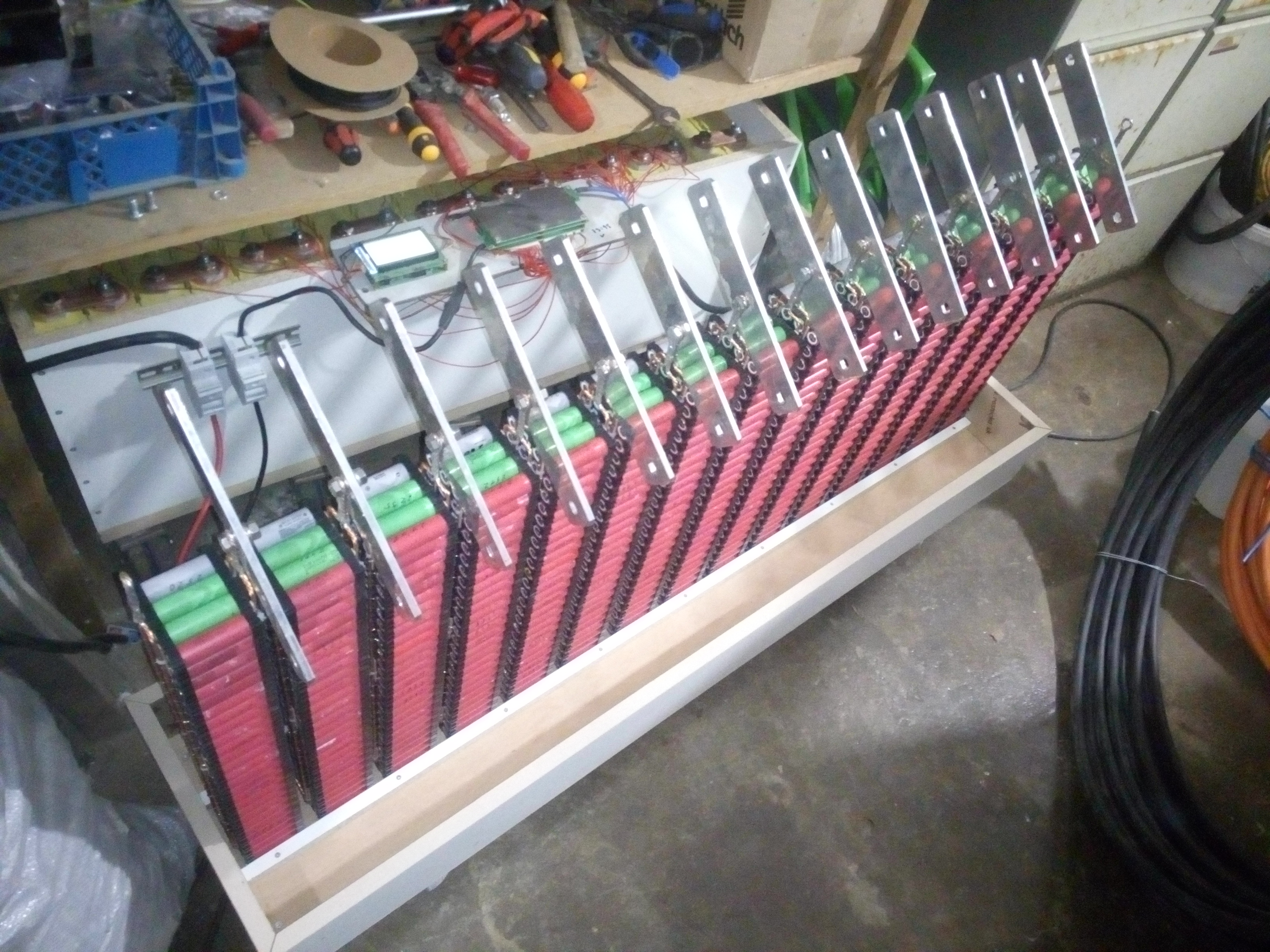

Re: 1400W+1620W Tureň
Tak a konečne začína pomaly pracovať dalších 248Ah v systéme
Ešte to nie je poriadne učesané,ale mobilná bednička je pripravená na dalšie dva packy (tento je v strede) kedže uloženie je len dočasné.
Safra, to bych asi nechtěl mít doma bez pořádného požárního zabezpečení..
Pekná práca.
Ty megaloman, koľko kúskov liion už máš doma, len tak pre zaujímavosť.
Zatial ich je 15S 500P (7500ks)
preto 15S lebo sa nabíjajú maximálne do 4V,ale možno po prehodený celého systému na litium,to zmenším na 14S.
čo sa týka bezpečnosti,tak z oboch strán je vlastne prudový drot,ktorý slúži ako poistka každého jedného článku,to že stačí z jednej strany mi je úplne jasné.Z mojho pohladu je to jednak viac istené (ja viem že nemusí byť) a je to jednoduchšie počas skladania.
Straty na týchto pidi drotikoch ma absolutne netrápia,jednotlivé články sú zatial namáhané počas 24 hodín možno tak od 20 do 100mA ak dobre počítam.
Dalšie istenie je samotné BMS-ko
dalšie istenie je poistka pri každom BMS,a pomaličky tie poistky,ešte budem zmenšovať podla potreby,proste chcem mať tiež klud

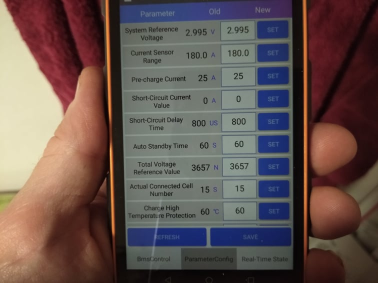

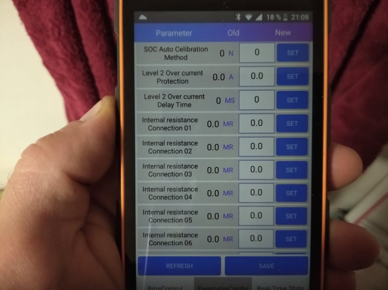

Tak pekne poprosím podla obrázkov vysvetliť nasledujúce skratky:kodl69 píše:podle screenshotu tam nic zvláštního k nastavení není, podobný je to u všech smart bms z číny.
z prvého obrázku:prvé tri riadky vysvetliť (stačí stručne,len aby som rozumel,že čo to je)
z druhého obrázku:prvý,štvrtý a siedmi riadok (tie hodnoty čo sú tam sú od továrenského nastavenia,a nie sú menené)
z tretieho obrázku:prvé tri riadky vysvetliť
Naozaj ma to zaujíma že čo to sú vlastne za hodnoty.
Za ochotu vopred dakujem.
takže odshora:
1.1 SOC autocalibration metod - to by někde měl výrobce napsat, jak autokalibrace soc funguje, takhle je vypnutá. SOC= state of charge, tj stav nabití v procentech...
1.2 level 2 overcurent protection - druhá úroveň ochrany při nadproudu, 0 znamená bez omezení . s tím souvisí
1.3. zpoždění level2 nadprousdové ochrany v ms , ale napřed bys musel nastavit první. Asi na nic nepotřebuješ.
2.1 system reference voltage - změnit na vyšší, pokud BMS ukazuje vyšší napětí článků než změříš přesným, ověřeným měřákem , naopak nastavit nižší, pokud BMS ukazuje nižší hodnoty než je skutečnost. Doporučuju nesahat a nevrtat se v tom, pokud nejsou rozdíly aspoň 0.1V...
2.4 hodnota zkratového proudu - podobně jako overcurent level 2. tak tohle je overcurent level 3
včetně řádku pod tím.
2.7. konstanta pro měření celkovýho napětí, platí to stejný jako pro 2.1
3.1. je stejný jako 1.1 ? proč?
3.2 stejný jako 1.2???
3.3 stejný jako 1.3? asi chyba systému

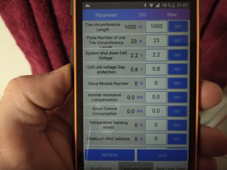

velmi pekne dakujem za jasné a zrozumitelné vsvetlenie,a aj upozornenie,čo nemeniť,a zároveň sa ospravedlňujem za posledný obrázok,neskontroloval som si to po sebe poriadne
Tak ak možem poprosím ešte toto vysvetliť:prvý a a druhý riadok na fotke
ten štvrtý riadok predpokladám je maximálny rozdiel napetia medzi jednotlivými článkami
tak tohle nmevím, to bude o nějaké komunikaci mezi moduly, pokud to funguje, tak bych to považoval za rozmařilost programátora.... ta BMS je modulová, nebo jednodesková? Pošli když tak odkaz.
super dakujem,ak je to komunikácia medzi modulmi,tak to ma nezaujíma(neviem načo by to mohlo byť užitočné),aj ked idú paralelne tri takéto BMS-ka.
Na pohlad aj s popismi vyzerá presne takto: https://www.aliexpress.com/item/1000007609569.html
konkrétne mám 150amperový (50A nabíjací-150A vybíjací)
Velmi sa mi páči že je k tomu aj displej,tým pádom vidím okamžite všetko a všetkých troch(zatial) naraz a nemusím sa ku každej zvlášť pripájať.

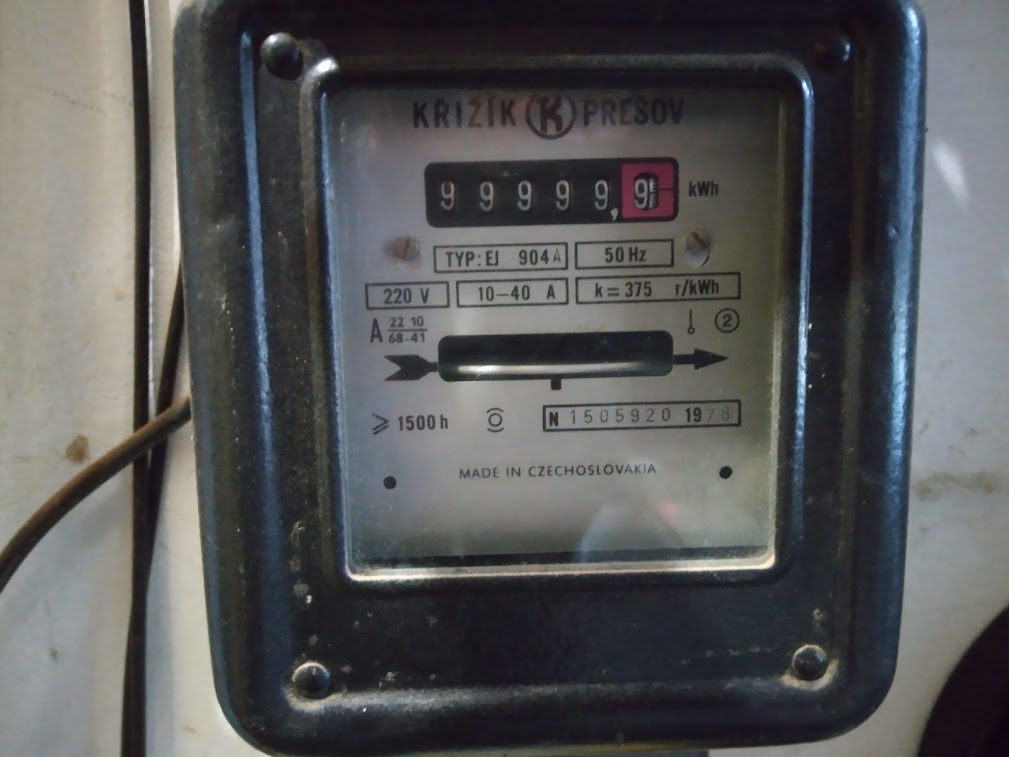

Dnešným dňom sa mi pretočil prvý elektromer
HM, ty napajas asi celu obec, ze ?
Klobuk dole, neskutocna praca...
Ale nie,len svoje veci napájam z toho
A nezabudnúť že sa tomu venujem už asi tak desať rokov,a za ten čas sa dá kadečo poprirabat
