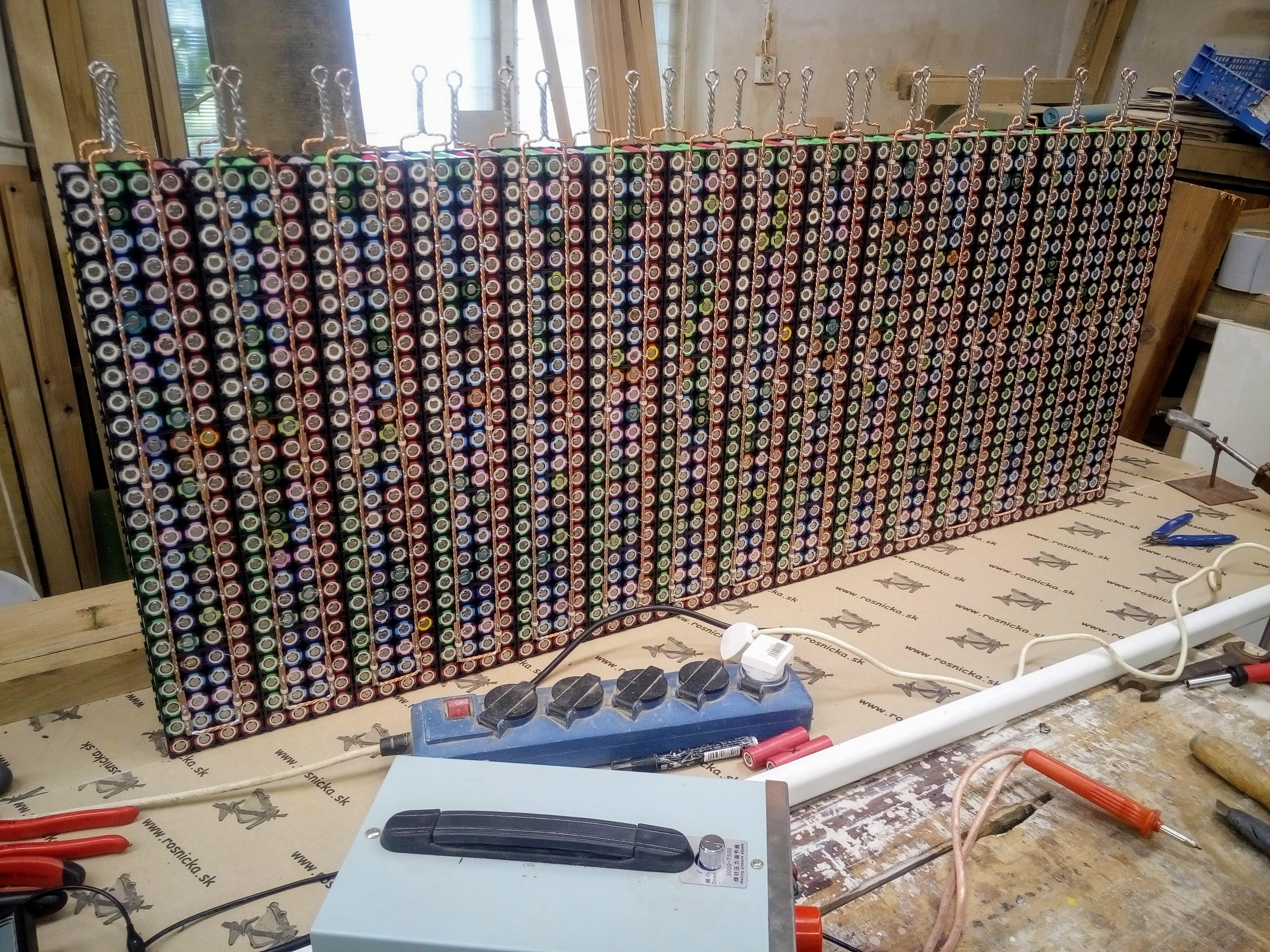

tak pomaličky zase pribudne nejaká tá amperhodinka do systému,tentokrát 248 sa tam podarilo natlačiť....už len zbernice a šup ho paralelne k ostatným
PS:Rasťo vdaka za holdery,ako vidíš,tak som ich dlho nenechal stáť

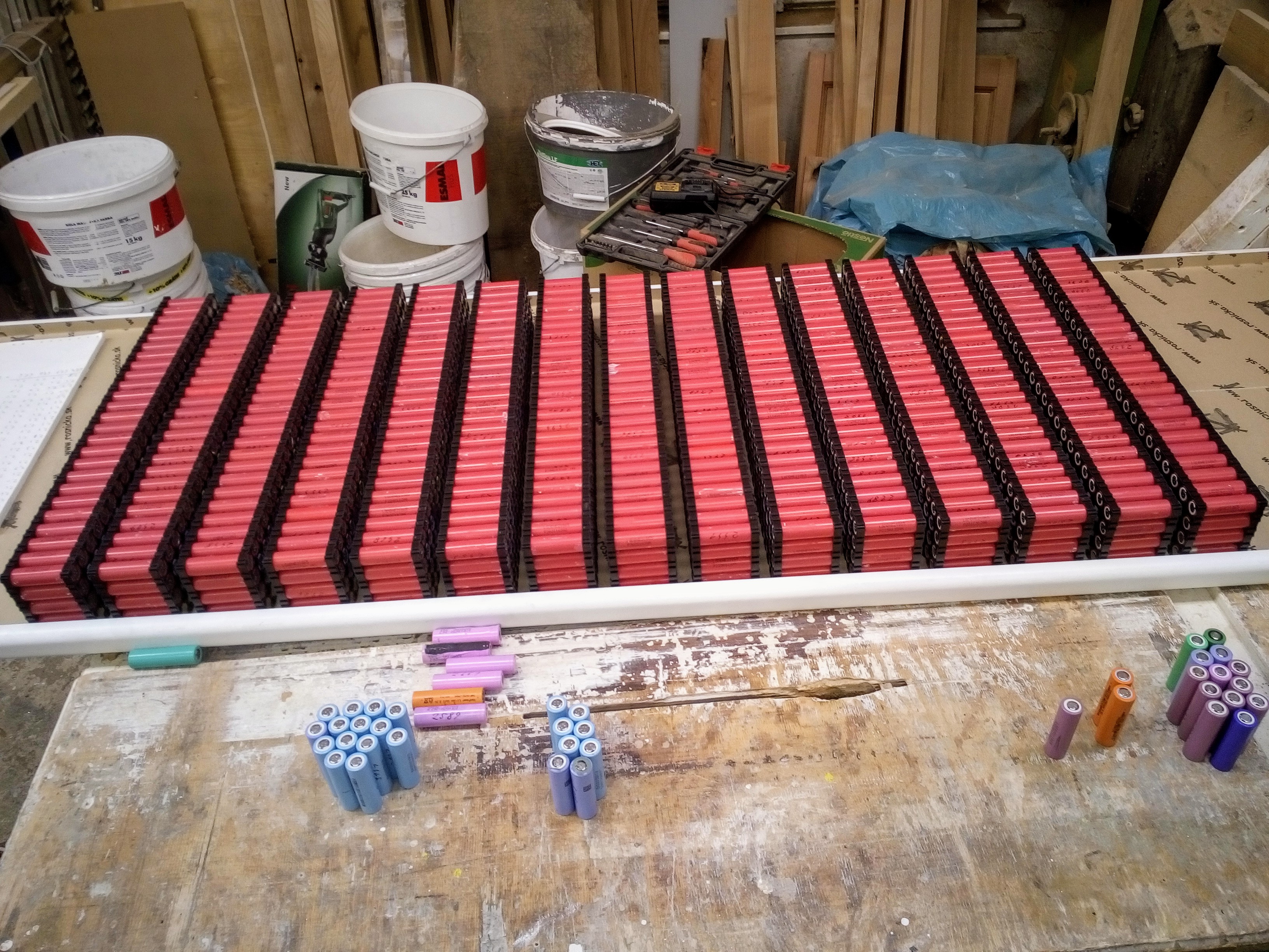

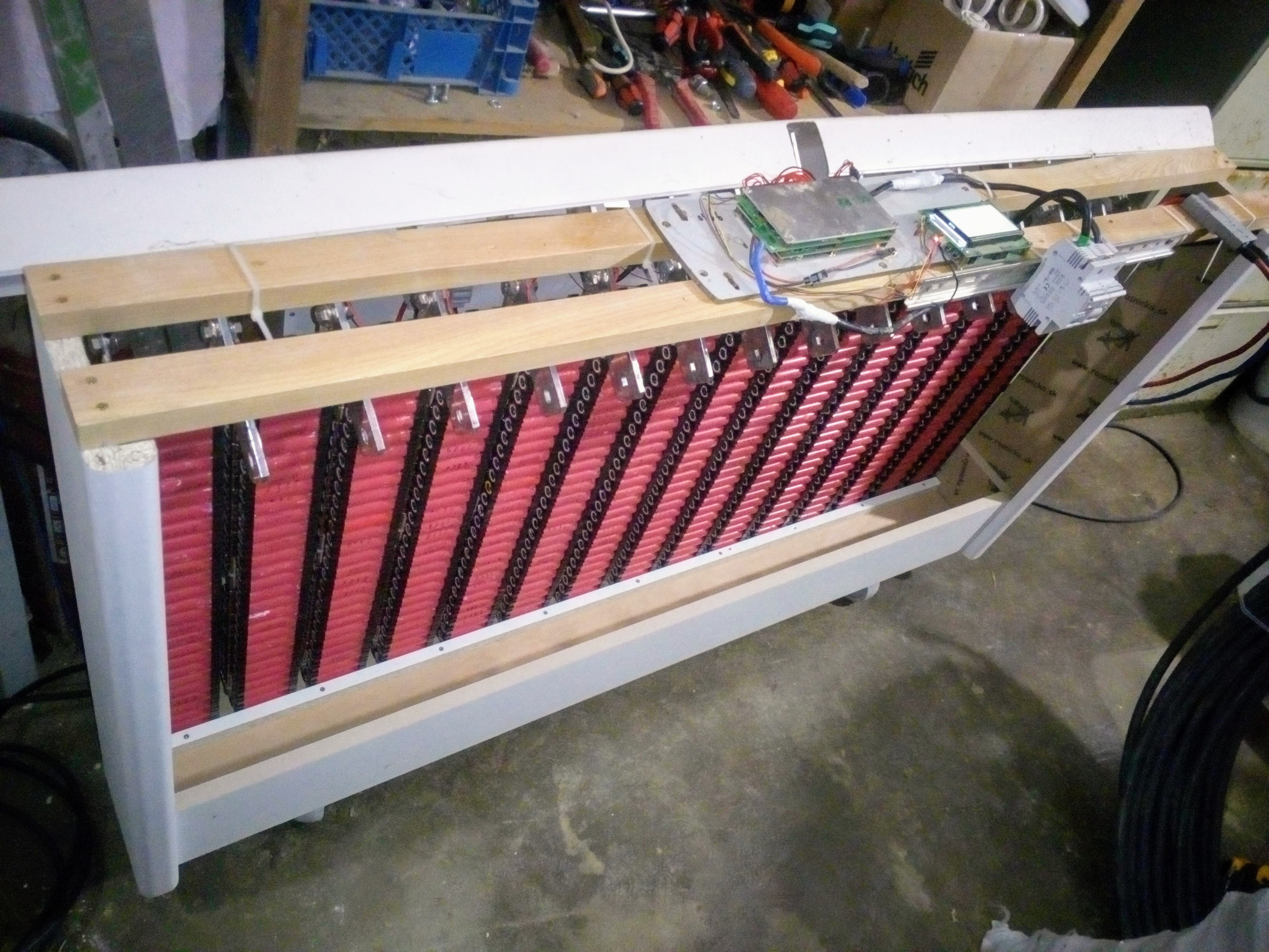

Tak a konečne začína pomaly pracovať dalších 248Ah v systéme
Ešte to nie je poriadne učesané,ale mobilná bednička je pripravená na dalšie dva packy (tento je v strede) kedže uloženie je len dočasné.

Safra, to bych asi nechtěl mít doma bez pořádného požárního zabezpečení..

Zatial ich je 15S 500P (7500ks)
preto 15S lebo sa nabíjajú maximálne do 4V,ale možno po prehodený celého systému na litium,to zmenším na 14S.
čo sa týka bezpečnosti,tak z oboch strán je vlastne prudový drot,ktorý slúži ako poistka každého jedného článku,to že stačí z jednej strany mi je úplne jasné.Z mojho pohladu je to jednak viac istené (ja viem že nemusí byť) a je to jednoduchšie počas skladania.
Straty na týchto pidi drotikoch ma absolutne netrápia,jednotlivé články sú zatial namáhané počas 24 hodín možno tak od 20 do 100mA ak dobre počítam.
Dalšie istenie je samotné BMS-ko
dalšie istenie je poistka pri každom BMS,a pomaličky tie poistky,ešte budem zmenšovať podla potreby,proste chcem mať tiež klud
PS:pre mňa je zatial španielska dedina samtné BMS-ko ...ako základné nastavenia sú mi jasné,ale sú tam aj také hodnoty,ktoré fakt neviem načo sú.A manuál nato nie je teda ja som nenašiel

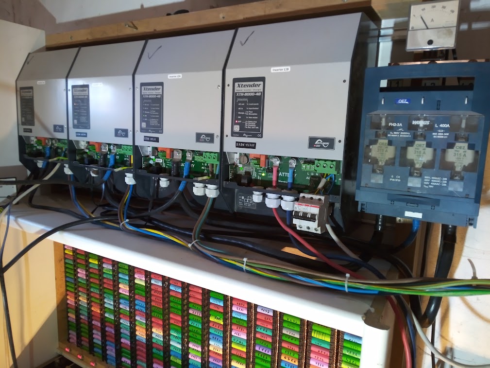

Tak dnešným dňom koooooonečne spustené tri studery XTH 8000 paralelne,kedže do systému pribudlo aj tepelné čerpadlo,tak som to už musel,či chcem či nechcem spraviť
Toho štvrtého si netreba všímať,ten je tam len do zálohy kdyby neco
A za káblovačku pardon,to priebežne učesávam všade

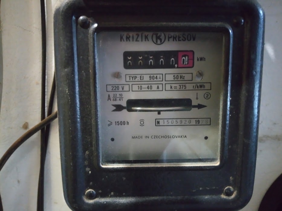

Dnešným dňom sa mi pretočil prvý elektromer

tomer
- Příspěvky: 247
- Registrován: čtv pro 17, 2020 3:16 pm
- Reputace: 12
- Bydliště: Senica
Re: 1400W+1620W Tureň
HM, ty napajas asi celu obec, ze ?
Klobuk dole, neskutocna praca...
