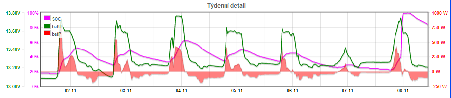

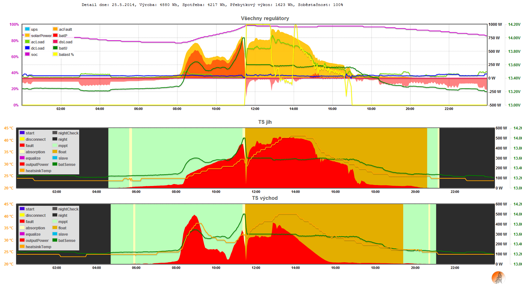

Zdravím solárníky, vzpomněla jsem si na slib, že se vrátím k tématu chování dvou (datově) nesynchronizovaných Tristarů, až nasbírám nějaká data, tak něco mám, třeba něco z května: Jak vidno, synchronizují se oba zkrátka podle napětí baterie a to i přesto, že každý měří něco mírně jiného - ta odchylka je závislá na aktuálním nabíjecím proudu (mám batSense, viz. výše).
Není to úplně dokonalé, občas se jim to nepovede, ale většinou ano. V těchto slunečných dnech jsem ale přešla na jinou strategii - nepustit žádný z regů do absorpce, ve VALCu nastavím prostě jinou prioritu balastní zátěže, a protože můj 500W bojler nespotřebuje celý momentální dostupný výkon FVE, baterie se dobíjí pomaleji, ale dobíjejí: VALC bojler zapnul něco pod 90% S0C, a držel baterii na 13,6V, baterka se do večera i v tomhle režimu nabila na 97%, což úplně stačí. Spotřebuje se takhle úplně všechno. Voda je pak úplně vřelá

To, že netreba batérie napchávať v režime absorpcie po dobu niekoľkých hodín okolo poludnia a dovoliť regulátoru, aby zahadzoval energiu práve v čase, ked to "sype", si myslím aj ja a mám patrične systém tiež nastavený. Prosím o komentár k týmto otázkam:

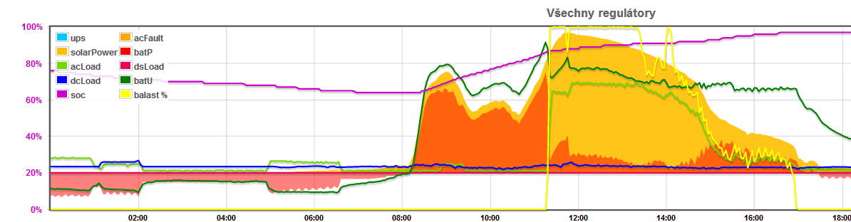

1) Akú máte predstavu a prax počas najlepších letných dní - po koľkých dnoch bez absorpcie ju umožníte?
2) Východné pole sa okolo poludnia dobrú hodinu fláka, súdim podľa červenej linky. Čím to je?

1 - já používám LiFe, takže absorpce vlastně ani není nutná, baterie se nabije pomaleji sice ale nabije dosažením napětí 3,4V/čl, k udržování na tomto napětí je zapotřebí čím dál tím méně proudu. Absorpce je u mě jen 10 minut - na grafech jde o ten bledožlutý proužek před floatem (okrová barva). Jasně, u olova je to jiné, tam je potřeba si zabublat a největší přebytky jsou v absorpci.vlkazajac píše:1) Akú máte predstavu a prax počas najlepších letných dní - po koľkých dnoch bez absorpcie ju umožníte?
2 - to byl právě ten případ, kdy jsem nechala pracovat VALC s prioritou baterií, takže baterka šla do absorpce, a teprve po poklesu na udržovací napětí zabrala detekce přebytků. No a přebytky byly větší než zvládnula pojmout zátěž, takže východní pole se trochu nudilo. Právě proto jsem nahodila letní režim, kdy mám VALC nastavený tak, že každý den po dosažení nějakého SOC spustí spotřebu přebytků, která je regulovaná napětím baterie 13,6V, takže i v tomto režimu mám na konci dne nabito ale nevyužité přebytky jsou minimální nebo žádné.
Potíž je v tom hicu, není možné tu vřelou vodu spotřebovat, takže mě v posledních dnech už vypíná termostat bojleru a energie zůstává na střeše valc nevalc...

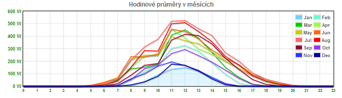

trocha rekapitulace z praxe provozu mé FVE: poslední rozšíření PV bylo loni v zimě na cca 1500Wp, vše v amorfu (Schoot ASI), východní a jižní pole každý s vlastním Tristarem, nabíjející 2x200Ah LiFeYPo na 12V paralelně. Měnič Victron Compact 1600VA, automatizace VALC, logování valcMonitor, záloha DS.
Elektrárnu jsem spustila v první verzi před čtyřmi lety, a mé očekávání předčila. Průměr soběstačnosti za tyhle 4 roky je 75%. Podíl spotřeby z FVE pochopitelně rok od roku vlivem rozšiřování stoupá, v roce 2016 už ale další rozšíření neplánuju, takže soběstačnost se začne stabilizovat: Výroba elektřiny:
Možná víc než rozšiřování kapacity PV pomohlo výrobě zavedení vytěžovače přebytků (VALC) do boljeru. Denní maximum mám z května 2015, víc než 6,9kWh už spotřebovat asi neumím. Což v praxi znamená, že rozšiřovat o další panely nemá moc smysl, protože jak víme, zimní výroba je tak mizerná, že další zvyšování soběstačnosti by bylo už hodně drahé. Ročně mi chybí kolem 150kWh, které musím koupit z DS. Ve statistice výše je i výpočet průměrné denní výtěžnosti na 1Wp: vychází mi aktuálně na 1,56Wh (v létě bude stoupat, teď klesá, je to průměr od posledního rozšíření). To je nízká výtěžnost, daná zastíněním. Podívejte na průměry výroby podle hodin v měsících, tam to zastínění je dopoledne dobře patrné: Jak jsem psala v tomhle fóru už mockrát, za chybu považuju hlavně volbu prvních baterií (olovo), stály dost peněz a vydržely rok. Po přechodu na LiFe o bateriích prakticky nevím. Nepozoruji žádný úbytek kapacity, balancuji jen pasivně, a nabíjím a vybíjím pomalu a na velmi bezpečné hranice. Občasně články změřím, žádný problém. Dlouhodobá statistika mých life vypadá takto: Za jeden cyklus považuju pokles SOC od vrcholu do vrcholu. NA grafu níže je vidět vývoj SOC, bateriového výkonu a napětí za jeden týden někdy koncem roku 2016: Baterie tedy mohou cyklovat kdekoliv v rozsahu své kapacity, plně se nabíjí v létě denně, v zimě naopak téměř vůbec.

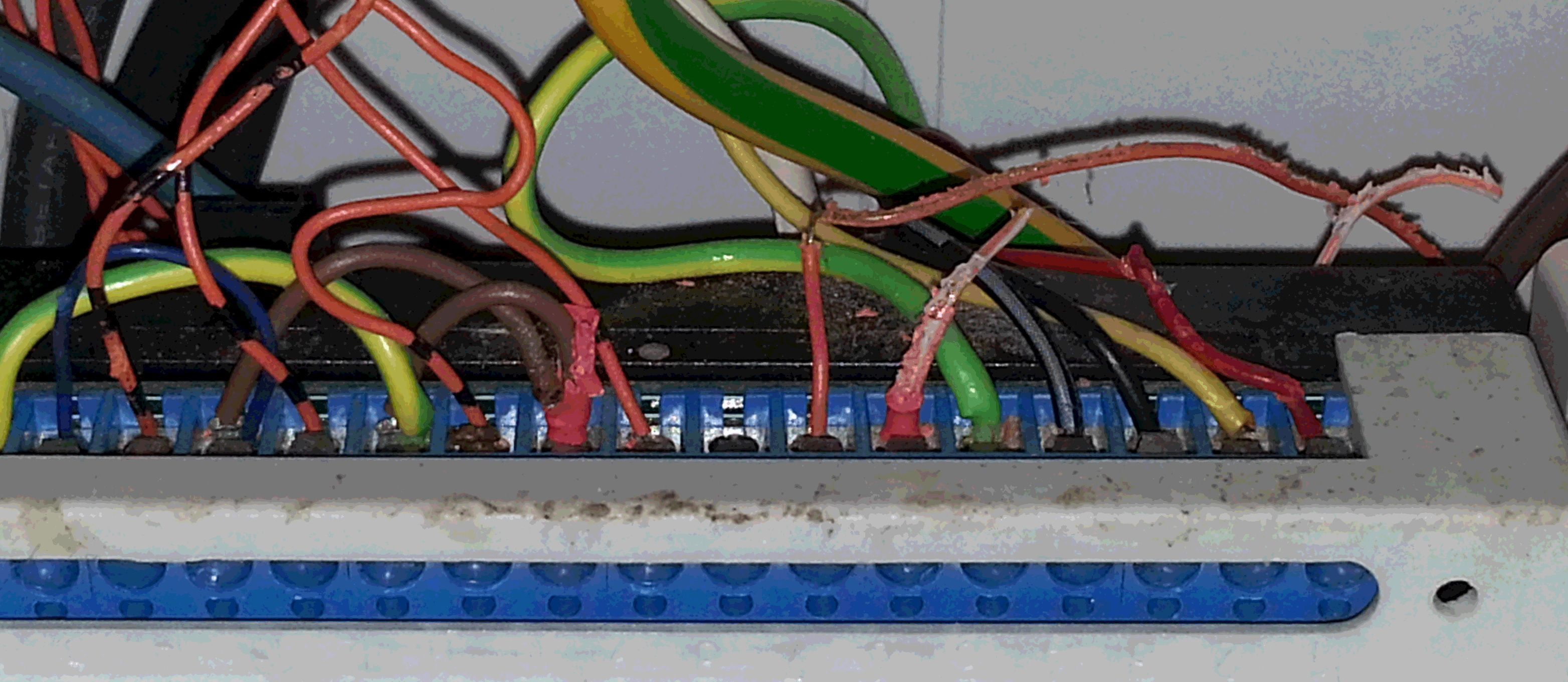

Občasně se mi ale bohužel do rozvaděče dostanou myši, naposledy koncem roku 2015: VALC to přestál se ctí, zkrátka odpojil veškerou zátěž a hrál mrtvého brouka.

Jsou na ventilátorech v rozvaděči mříže ? Nebo jak se tam ty myši dostávají ? Trochu mi to od nich připadá jako úmyslná sabotáž

v zimně, ať přípojka DS zahálí. Na myši doporučuji kočku, nejen že myši spolehlivě odloví, ale v zimně zahřeje i nohy.

Do rozvaděče mi myši lezou patrně zezadu (jsou to rozvaděče na omítku, od zdi jsou odděleny distančními lištami, kabeláž leze do rozvaděče zezadu. Konstrukčně jsem dost nenadaná, takže nemám vůbec páru, jak to udělat natěsno a stále ještě opravitelně...
