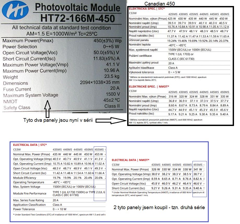

Re: Mikiki elektrárna
Zkratový proud jednoho panelu je 20A / 450Wp
V sérii dvou panelů to bude 20A a 900Wp
A když připojím druhý sériový string paralelně, tak tam budu mít hned 40A
Tzn. ten regulátor Victron na to dle papírového výpočtu tedy nestačí
Ano, 250/60 i 250/70 mají vstupní proud max 35A, ale 250/85 má už 70Amikiki píše:Zkratový proud jednoho panelu je 20A / 450Wp

To je nějaká blbost?mikiki píše:Zkratový proud jednoho panelu je 20A / 450Wp
Můj 500Wp panel má zkratový proud Isc 13.90A nepleť si to s doporučenou pojistkou.
Takže na ten regulátor můžu pověsit 8 panelů 4S2P co je 4kWp.
Hoď tu parametry panelů komplet, vyfoť štítek.
Takže ty jich budeš mít kolik 6 kusů tak je dáš 3S2P. Isc vynásobíš x2 a musí to být pod 35A s nějakou rezervou.
Bral jsem nejvyšší zpětný proud
HT72 + Canadian 450 = jedna série
2x Canadian 455 = druhá série
Aha, já myslel, že jsi koupil totožné panely. Vzhledem k tomu, že mají různý pracovní bod, tak z toho ten součet výkonů nedostaneš. Takže bych nakoupil prvně jinou věc - klešťák
To můžeš zapojit 12A *2 je 24A je s rezervou pod 35A.
Akorát to chce do serie vybrat panely se stejným proudem, a pak když se budou spojovat paralelně tak by měly mít stejné napětí.
S tak různorodou směsicí nevím jak moc je to vhodné to skládat na jeden regulátor....

K spojování panelů když je dáváš seriově musí sedět proud, a když je budeš spojovat paralelně musí sedět napětí.
Čím větší rozdíl tím větší ztráta.
