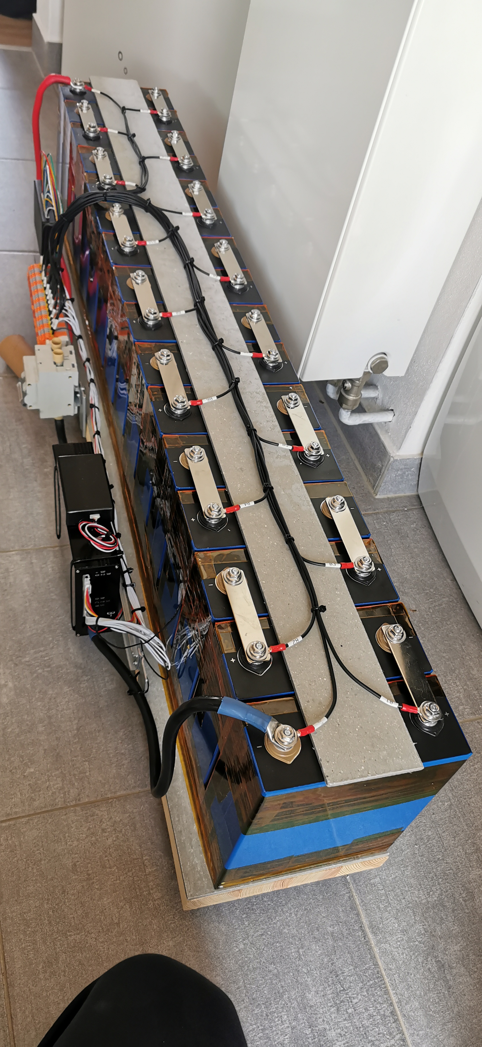

Tak postupuju s akupackem. Jdu dělat propojky z článků na sběrnici. Manželka zavelela, že se ten bordel v pracovně válí už moc dlouho a ať to dodělám, nebo vyhodím
Takže dnes jsem si navrhnul jak to bude k sobě sedět a jdu dělat +- 15cm propojky od článků a zítra to musím už hodit na desku, abych mohl ladit finální umístění kabeláže. Objednal jsem si pojistkové pouzdra anl a pojistky, ale stále nedorazily, tak tam jde DC jistič 125A co mám z toho hua. Ono to bude mít i solidnější mechaniku a je to spíš takový odpínač, protože předtím je 100A jistič v rozvaděči. Výstup z jističe poleze do Emerson konektoru, aby to bylo hotswap.
To že to dělám jako 120cm mrchu má svůj důvod a to jsou moje prostory. Predstava je, že to půjde pak do skříně 180 šíře 60cm hloubka 2x zasebou v případě potřeby. Primárně tam půjde jeden pack a uvidíme.
Jinak panely na zahradě dnes vyrobili 3.7kWh a špička byla 760W na reglu. Ale manželka nedostatečně vytěžovala, tak to mohlo být lepší. Už se nemůžu dočkat, až budu moc přes noc vytlouc 15kWh z aku ať je co nabíjet a vytěžování něco dělá. Takhle dnes od 10:20 aku permanentně nabitá a ani myčka,pračka/sušička s tím nezahejbaly, ale ono to bude jiné, až nebude slunce od rána do večera
. Dnes jsem snížil mez vybíjení na 22%.

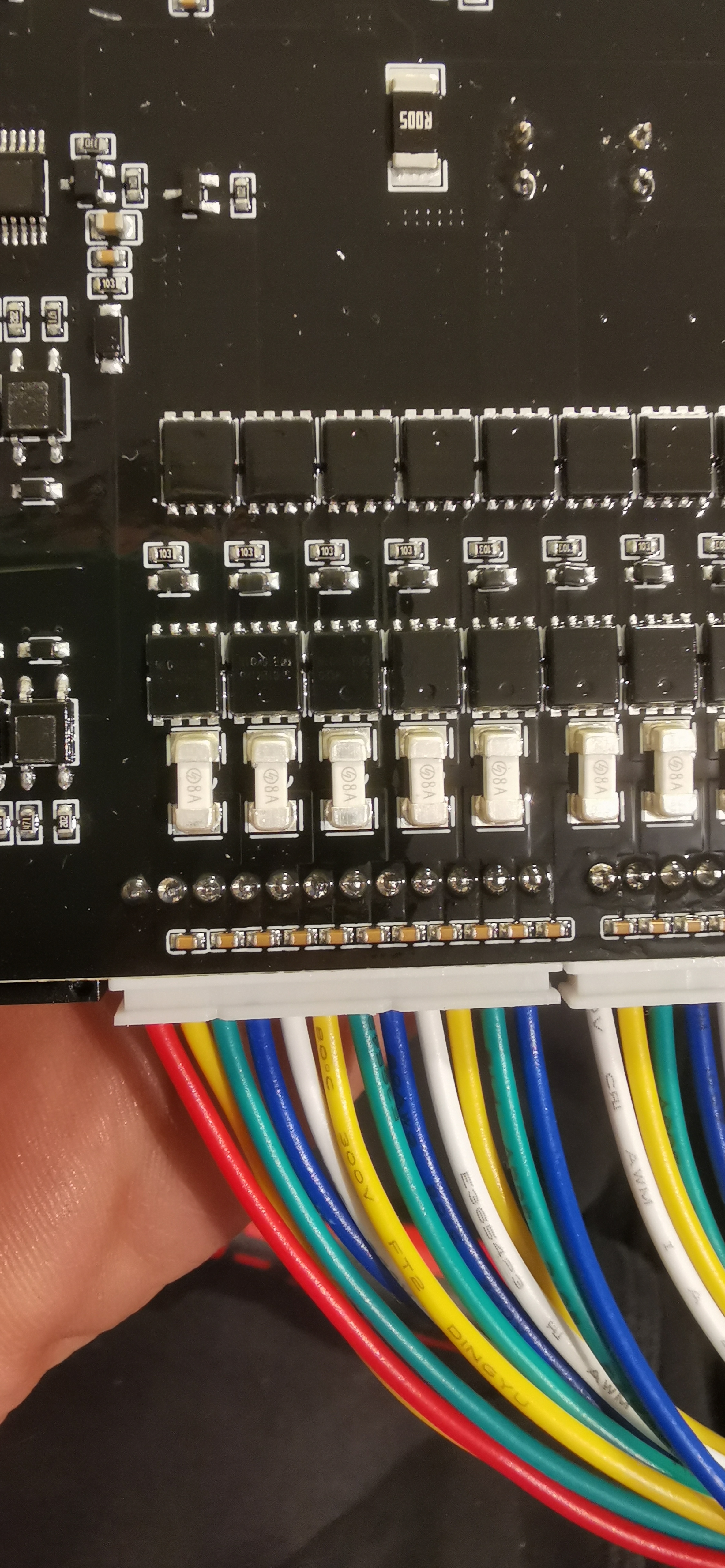

Tak propojky připravený. Otevřel jsem ten 4A balancer a mile mě překvapilo, že na vstupu jsou pojistky, takže jsem zase klidnější. Foto neey klonu od heltec-bms.com

Poměř pak prosím co skutečně přelévačka dělá a od kolika(rozdíl).
- Dagus
- Příspěvky: 2245
- Reputace:242
Re: Kompenzátor denní spotřeby 1680Wp
Rozdíl od 1mV a 4A realné. Jen to jede vždy nejvyšší->nejnižší článek a je jedno jakej článek. Přelévá se to přes ty kondenzátory. Používám ji už dlouho na prvním akupacku a je super.
- Příspěvky: 3791
- Reputace:590
- Lokalita:Hlučín
A mělo by se dát nastavit i od kolika voltů má makat že?
- Dagus
- Příspěvky: 2245
- Reputace:242
To až nová revize, stará to taky měla, ale byl tam nějaký zakopaný pes. On to Andy na youtubu nejak popisoval a že nové revoze to mají již opraveno, ale až nějaká revize3 myslím, ale z Číňana dostat jakou revizi prodává bude asi nemožný.

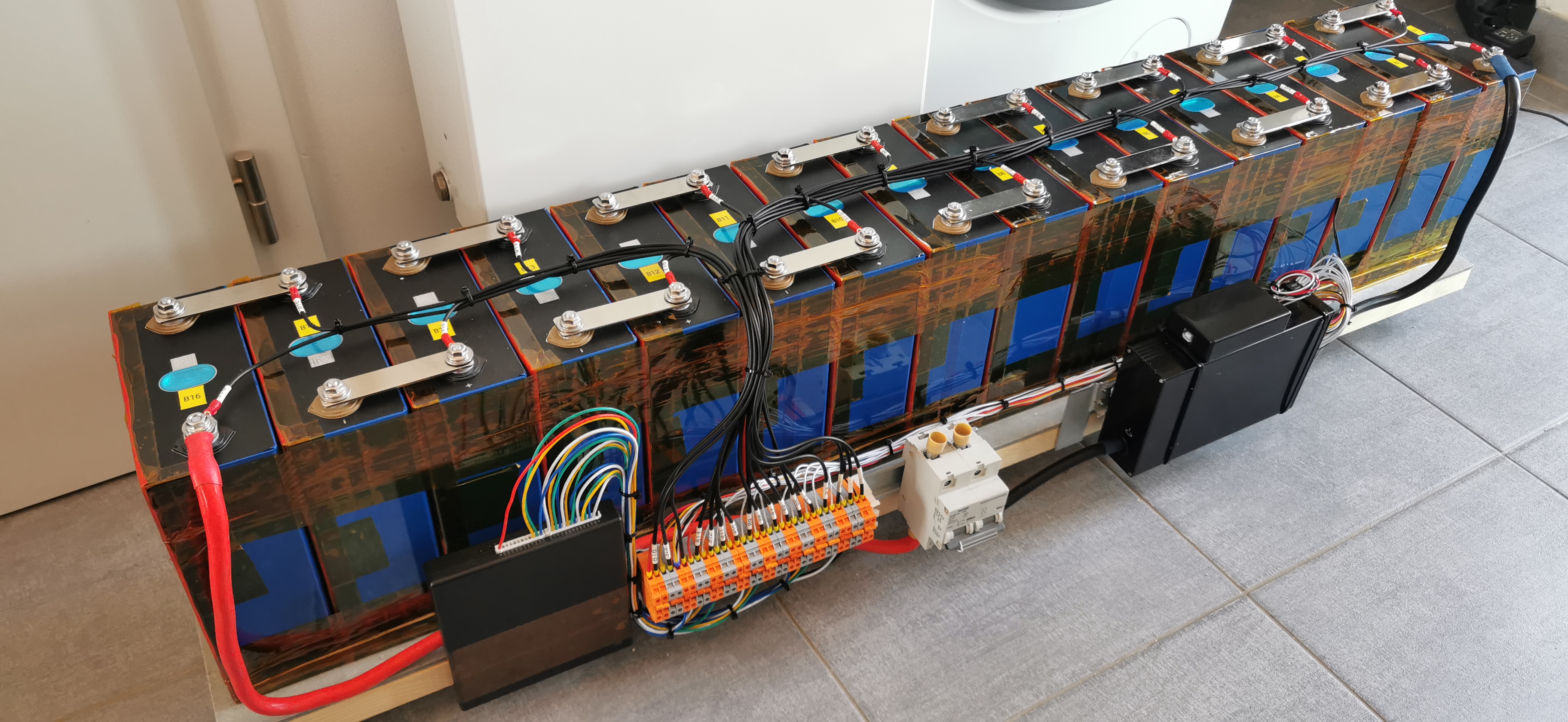

Tak po dnešním dopoledni jsem dodělal aku. Stálo nás to 3tisíce na nakupech manželky s dcerou, ale za ten klid to stálo
Až půjdou spát, tak budu připojovat k aktuálnímu akupacku.
Snažil jsem se o trochu kultury, tak jsem tam hodil nějaké popisky, ať se vyznám v těch balančních kabelech. Řadové svorky jsou vždy z aku klemou na druhou kde je bms a balancer, takže lze odpojit a vyměnit bms nebo balancer bez odpojování na aku. Vše čištěno lihem, dotaženo momentem.

Nemam rad taketo riesenia, kde sa teplo z jedneho vyskratovaneho clanku bude sirit pekne dalej.
Radsej mam menej v rade a oddelene materialom, co odola horeniu napr. 6 hod.
- Dagus
- Příspěvky: 2245
- Reputace:242
Je to oddělené silikonem a ještě kaptonem. Hoření 6hodin je celkem úsměvné, myslím že po hodině hoření, mě už akupack nebude zajímat.
Za sebou nejsou kvůli rozmařilosti, ale kvůli využití prostoru. Takže buď takhle, nebo nic. To co říkáš by muselo být oddělené třeba cetrisem, nebo sklolaminátem, ale to by nedali dodané propojky a sklolaminat jsem nikde rychle levně nesehnal, takže přišlo na řadu silikon. K dokonalosti to má daleko, ale o tu se v domácím prostředí nemá smysl pokoušet.
Ono to teplo se bude předávat i těma busbarama, tak je mám udělat nevodivé? Klidně mi sem pošli jak to máš doma ty, ať se můžu inspirovat jak se to dělá pro příště, pokud to nejsou jen řeči jak by se mělo a sám to tak nemáš. Jinak jestli je řazení za sebou a nebo do obdélníku, tak si myslím že obdélník bude horší, protože jsou v dosahu minimálně 3 články a přes hranu 5 článků, takhle jen dva, ale ty se tváříš jako vzdělanej, tak to máš snad podložené studiemi a kdyžtak je sem pošleš.
Když se podívám jak to řeší výrobce rack úložišť, tak ti to buď jen oddeli abs plastem, nebo vůbec, tak nevím o čem je řeč.

Pokiaľ myslíš Andyho z off-grid garage tak ten používa batérie v rozsahu 3-3,45V. Samozrejme pri testovaní ide až na 3,65
Ergo, čo na LiFepo by malo horieť?
Niekto kvôli dilatácii používa "snake" uloženie, t.z. články sa skladajú k sebe kratšou stranou. Pri použití klasických busbarov medzi nimi vznikne medzera.

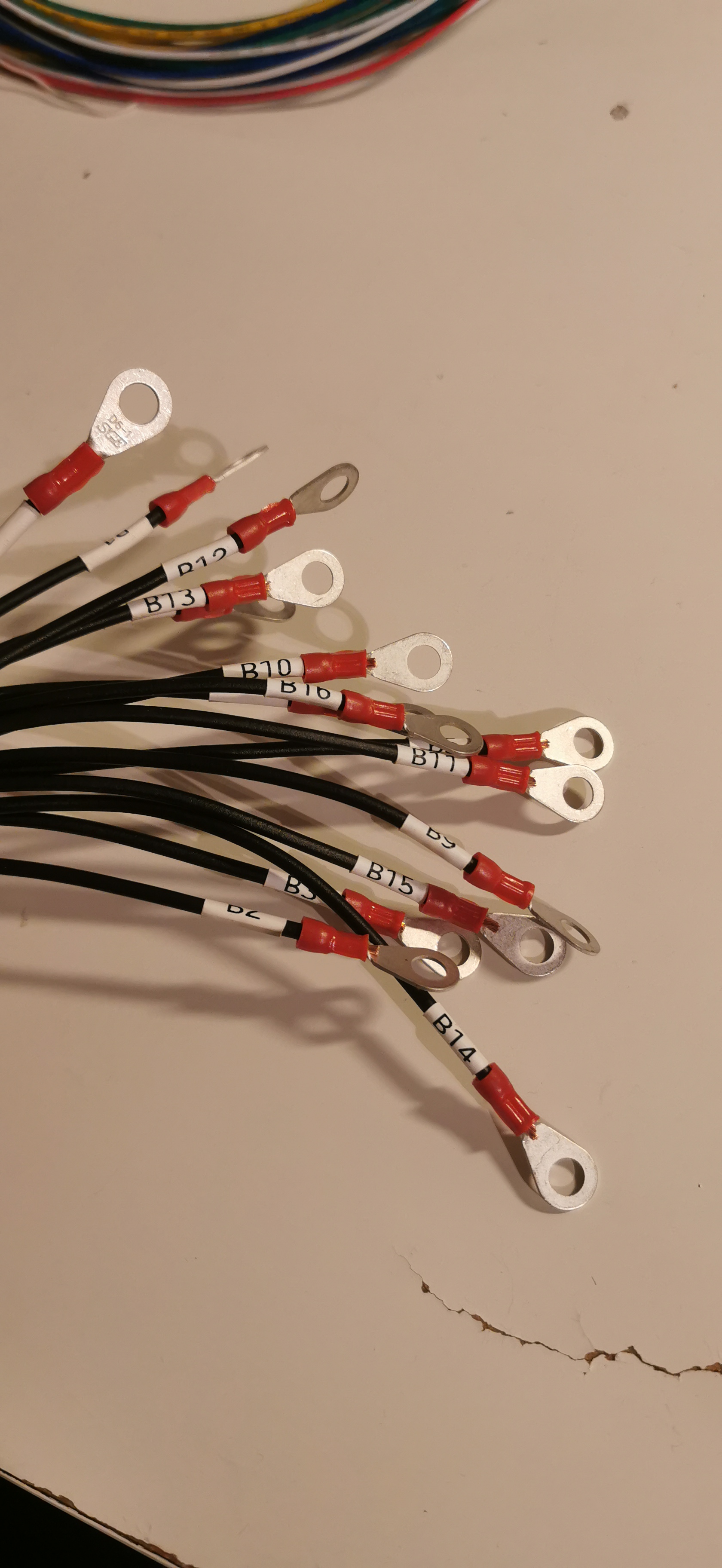

Ty popisky na dráty od bms k článkům, to jsi psal ručně fixou nebo jak jsi to dělal? Na můj vkus (um) to působí až příliš konzistentní písmo, než že by to bylo ručně...

Tak já mám omezení 120cm aktuálně a 180cm do budoucna, takže tohle bylo na centimetry a snake se mi ani dobudoucna nevejde, nezkoušel jsem to, ale přijde mi to jako čtverec u kontaktů, takže mezera bude stejná, jen plocha 3x menší, ale ta délkaDiablo1st píše:Pokiaľ myslíš Andyho z off-grid garage tak ten používa batérie v rozsahu 3-3,45V. Samozrejme pri testovaní ide až na 3,65

No já píšu jako prase, takže by nic nebylo, kdybych to psal růčo. Je to smršťovací páska do brother popisovačky. Tobě bych klidně natiskl co si řekneš a zaslal.mihlit píše:To je pak můžeme zalít do betonu, budou fixované a nehořlavě oddělené
