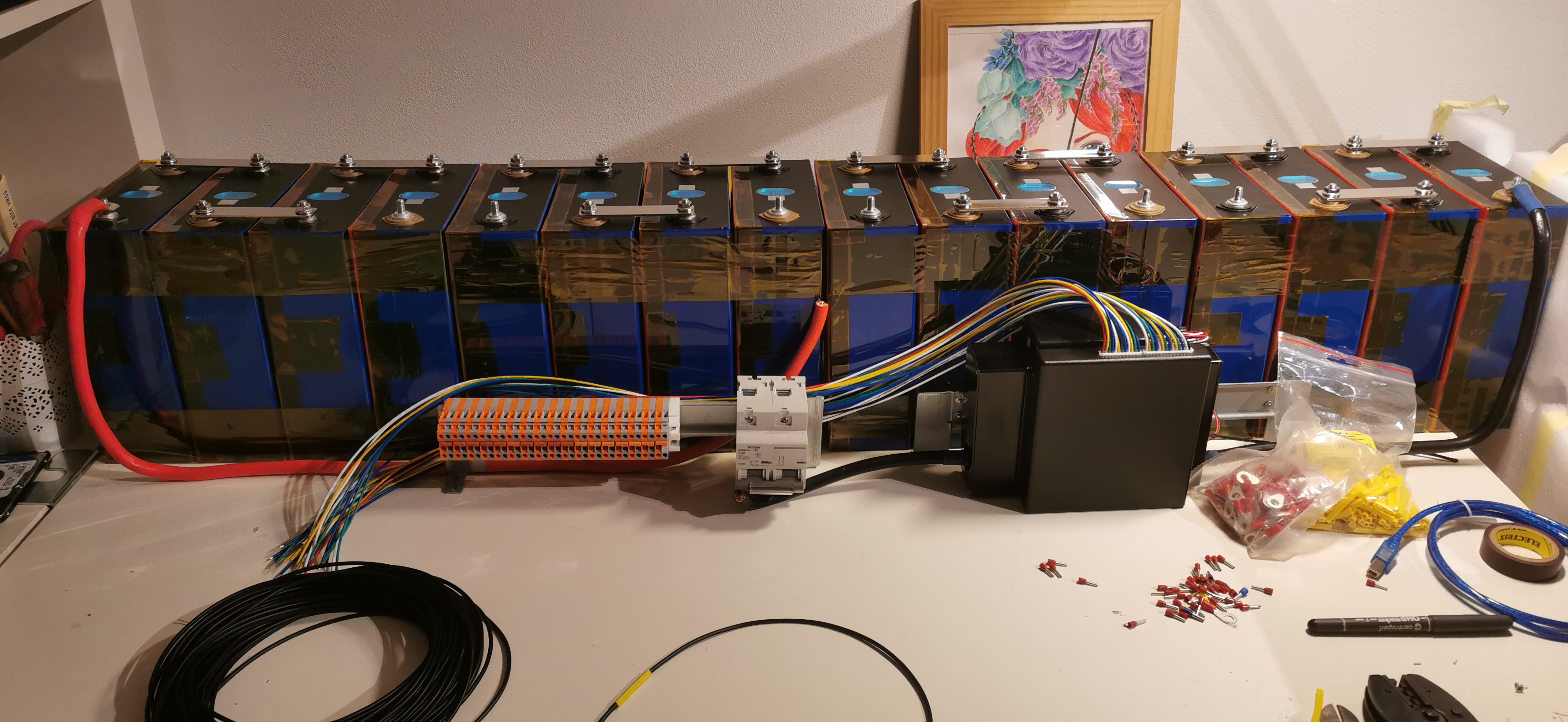

Tak postupuju s akupackem. Jdu dělat propojky z článků na sběrnici. Manželka zavelela, že se ten bordel v pracovně válí už moc dlouho a ať to dodělám, nebo vyhodím
Takže dnes jsem si navrhnul jak to bude k sobě sedět a jdu dělat +- 15cm propojky od článků a zítra to musím už hodit na desku, abych mohl ladit finální umístění kabeláže. Objednal jsem si pojistkové pouzdra anl a pojistky, ale stále nedorazily, tak tam jde DC jistič 125A co mám z toho hua. Ono to bude mít i solidnější mechaniku a je to spíš takový odpínač, protože předtím je 100A jistič v rozvaděči. Výstup z jističe poleze do Emerson konektoru, aby to bylo hotswap.

Tak propojky připravený.

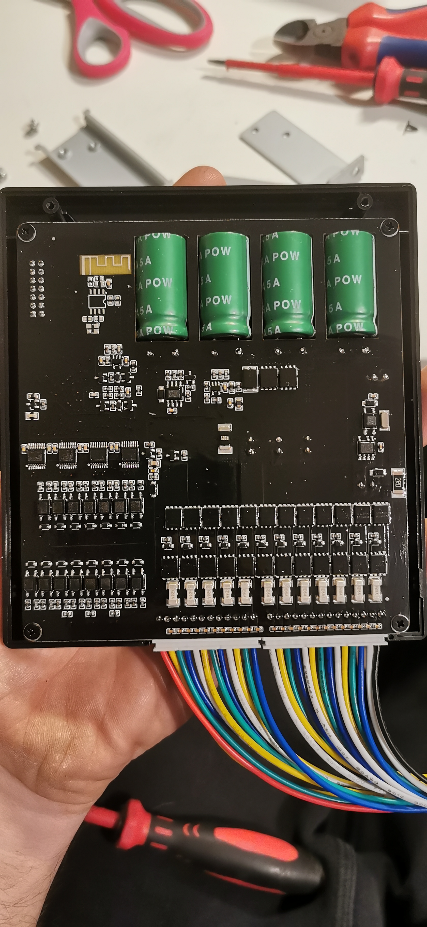

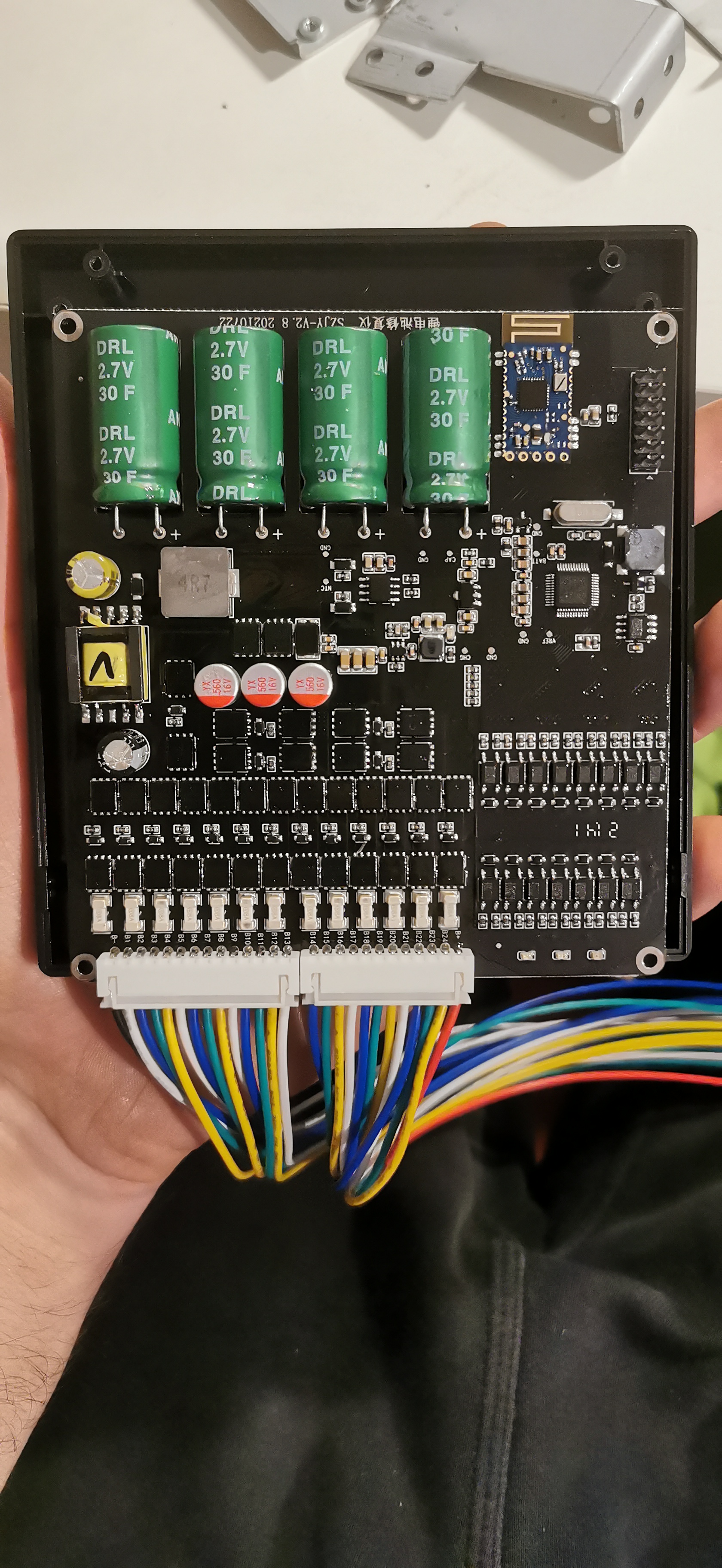

Otevřel jsem ten 4A balancer a mile mě překvapilo, že na vstupu jsou pojistky, takže jsem zase klidnější. Foto neey klonu od heltec-bms.com

Poměř pak prosím co skutečně přelévačka dělá a od kolika(rozdíl).
- Příspěvky: 2108
- Reputace: 219
Re: Kompenzátor denní spotřeby 1680Wp
Rozdíl od 1mV a 4A realné. Jen to jede vždy nejvyšší->nejnižší článek a je jedno jakej článek. Přelévá se to přes ty kondenzátory. Používám ji už dlouho na prvním akupacku a je super.

A mělo by se dát nastavit i od kolika voltů má makat že?
- Příspěvky: 2108
- Reputace: 219
To až nová revize, stará to taky měla, ale byl tam nějaký zakopaný pes. On to Andy na youtubu nejak popisoval a že nové revoze to mají již opraveno, ale až nějaká revize3 myslím, ale z Číňana dostat jakou revizi prodává bude asi nemožný.

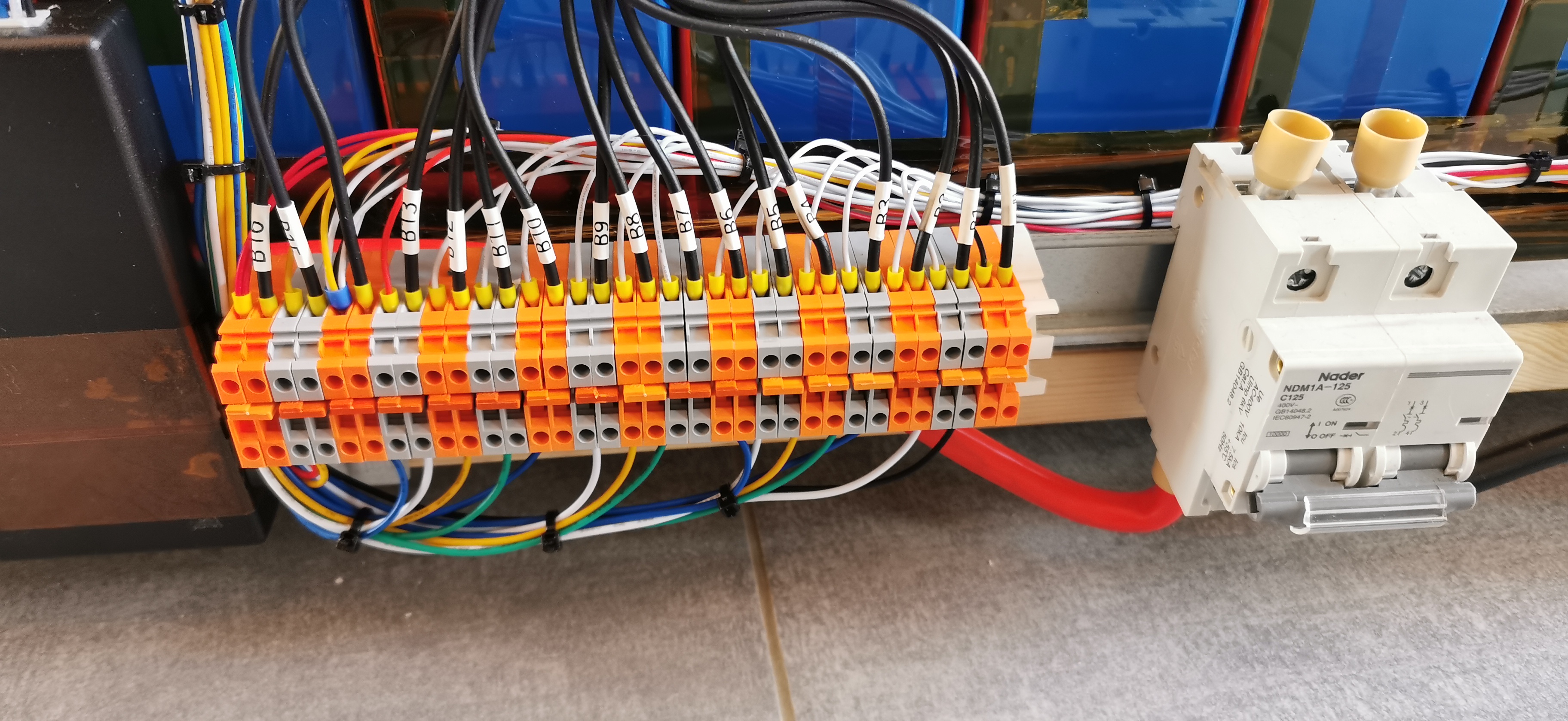

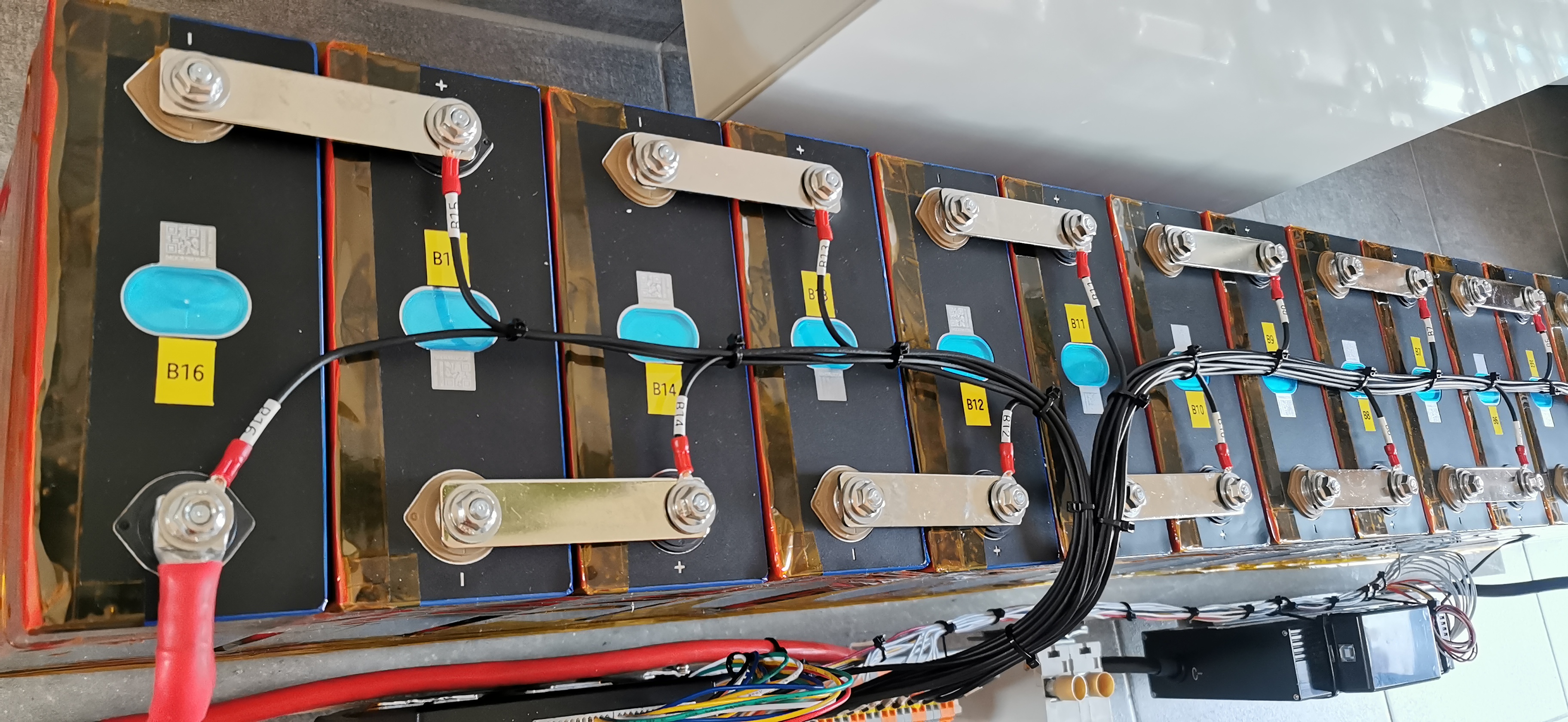

Tak po dnešním dopoledni jsem dodělal aku. Stálo nás to 3tisíce na nakupech manželky s dcerou, ale za ten klid to stálo
Až půjdou spát, tak budu připojovat k aktuálnímu akupacku.
Snažil jsem se o trochu kultury, tak jsem tam hodil nějaké popisky, ať se vyznám v těch balančních kabelech. Řadové svorky jsou vždy z aku klemou na druhou kde je bms a balancer, takže lze odpojit a vyměnit bms nebo balancer bez odpojování na aku. Vše čištěno lihem, dotaženo momentem.

Nemam rad taketo riesenia, kde sa teplo z jedneho vyskratovaneho clanku bude sirit pekne dalej.
Radsej mam menej v rade a oddelene materialom, co odola horeniu napr. 6 hod.

Je to oddělené silikonem a ještě kaptonem. Hoření 6hodin je celkem úsměvné, myslím že po hodině hoření, mě už akupack nebude zajímat.
Za sebou nejsou kvůli rozmařilosti, ale kvůli využití prostoru. Takže buď takhle, nebo nic. To co říkáš by muselo být oddělené třeba cetrisem, nebo sklolaminátem, ale to by nedali dodané propojky a sklolaminat jsem nikde rychle levně nesehnal, takže přišlo na řadu silikon. K dokonalosti to má daleko, ale o tu se v domácím prostředí nemá smysl pokoušet.
Ono to teplo se bude předávat i těma busbarama, tak je mám udělat nevodivé? Klidně mi sem pošli jak to máš doma ty, ať se můžu inspirovat jak se to dělá pro příště, pokud to nejsou jen řeči jak by se mělo a sám to tak nemáš. Jinak jestli je řazení za sebou a nebo do obdélníku, tak si myslím že obdélník bude horší, protože jsou v dosahu minimálně 3 články a přes hranu 5 článků, takhle jen dva, ale ty se tváříš jako vzdělanej, tak to máš snad podložené studiemi a kdyžtak je sem pošleš.
Když se podívám jak to řeší výrobce rack úložišť, tak ti to buď jen oddeli abs plastem, nebo vůbec, tak nevím o čem je řeč.

Ja som ja, a som doma 99.9 % casu, nikto tu so mnou nie je, ergo
mam tu dost pipatok, termokamier a Dallas cidiel, aby som to este predtym,
ako to bude mat 135 *C detegoval.
Kapton nepouzivat, dobre vieme preco. Horeniu odolny material sa robi doma, je na to kopec videi.
Ak tam budu rozumne teploty a prudy, OK, ak nie, vsetko sa zacne nafukovat.
Aj nejake rozumne napatia, ale to asi z nas vie kazdy ze 3.5 - 3.9 je zle.
Len Pylontech to nevie.
Staci dat do googla, ako sa tie modre clanky nafukuju.
Ja mam asi 7 - 6 rocne Winstony, 100 Ah Tall sa nenafukuju,
100 Ah Wide sa nafukuju, pri 0.4 C a 17 - 24 *C , 3.1 - 3.46 V, sa nafukli asi na 0.6 mm.

Jojo a třeba Andy těm článkům dává pořádně za uši 2.7-3.6V a neslyšel jsem od něj, že by se nějak zvlášť zvětšovaly, jen říkal že je nebude fixovat kvůli pnutí kontaktů, ale pak zase můžeš namítat, že bez sevření jde dolů počet cyklů. Takže jsem šel formou jako to dělají velcí výrobci a to tedy fixace páskou. Mám je spojené vždy 4ks a ty busbary mají oválné díry s rezervou na obě strany.
Kapton byl cenově dostupný, tak proč nepoužít. 120Ah aku mám stejně a nevidím nic a to je jedu 1C vybíjení 0.5C nabíjení. Je fakt, že při zkratu bms by ty drátky fungovaly jako pojistka a přepálily se, takže jsem je podložil cetrisem a tím moje ambice končí. Pak už jen plech krabice a cetris vyplnění. Na všech aku jsou bms s měřením teplot a dalasy používám taky. Pokud půjde do zkratu, tak ujede napětí a bms to odpojí. Jasný není to dokonalý, ale upřímně si myslím že je to ještě hodně slušně udělané. Když vidím jak si ty články borci na YT sevřou mezi dva tvrdé plasty přes úhelník 2x2cm a 4x10mm zavitovka bez jakéhokoliv oddělení, tak to mám ještě zlatý. Termokamerou to samo zkontroluju, mám ji taky, to je základní výbava solarníka. Měřil jsem vnitřní odpor a jsou všechny v normě dle parametrů výrobce.

Pokiaľ myslíš Andyho z off-grid garage tak ten používa batérie v rozsahu 3-3,45V. Samozrejme pri testovaní ide až na 3,65
Ergo, čo na LiFepo by malo horieť?
Niekto kvôli dilatácii používa "snake" uloženie, t.z. články sa skladajú k sebe kratšou stranou. Pri použití klasických busbarov medzi nimi vznikne medzera.

To je pak můžeme zalít do betonu, budou fixované a nehořlavě oddělené
Ty popisky na dráty od bms k článkům, to jsi psal ručně fixou nebo jak jsi to dělal? Na můj vkus (um) to působí až příliš konzistentní písmo, než že by to bylo ručně...

Nechapte ma zle, ja to nekritizujem, mne sa to paci, je to pekne, ma to popisky,
je tam BMS + meranie teploty, ked su to A clanky a pomerne rovnomerne,
tak to bude fungovat roky bez problemov.
Uvidime o 7 - 8 rokov, ze ake budu medzi nimi rozdiely, ci sa nenafuknu a pod.
JA ked budem robit BMS na NMC, NCA a LFP, tak urcite bez drotov a n+2 redundancia.

Tak já mám omezení 120cm aktuálně a 180cm do budoucna, takže tohle bylo na centimetry a snake se mi ani dobudoucna nevejde, nezkoušel jsem to, ale přijde mi to jako čtverec u kontaktů, takže mezera bude stejná, jen plocha 3x menší, ale ta délkaDiablo1st píše:Pokiaľ myslíš Andyho z off-grid garage tak ten používa batérie v rozsahu 3-3,45V. Samozrejme pri testovaní ide až na 3,65

No já píšu jako prase, takže by nic nebylo, kdybych to psal růčo. Je to smršťovací páska do brother popisovačky. Tobě bych klidně natiskl co si řekneš a zaslal.mihlit píše:To je pak můžeme zalít do betonu, budou fixované a nehořlavě oddělené

Jasný, tak ale za 8let s mým rozpočtem snad už budu někde jinde a tyhle aku budou dělat radost jinde. Uvidíme, ale třeba i technologie někam poskočí. V monitoringu to mám furt, jedině vnitřní zkrat, ale to neovlivníš.rottenkiwi píše:Nechapte ma zle, ja to nekritizujem, mne sa to paci, je to pekne, ma to popisky,
Zalít do betonu, pánové tohle jsem mel v hlavě při kopání zakladů, ale ono by se to muselo izolovat, protože od spodu by byla zima i v létě. Ale stavět dům Nový, tak baterivnu mimo domek udělám s výdechem někam do zahrady zadělaným polystyrénem a případný požár by si ho vypálil.
Jinak ano Andy jede v tom rozsahu, ale při testech je nelítostný. U mě aku víc jak 3.5V neviděla nikdy a pod 3V také ne, ani u testů ani u poruchy. V tomto mam bms nastavenou celkem striktně. A s DVCC s tim není problém.
